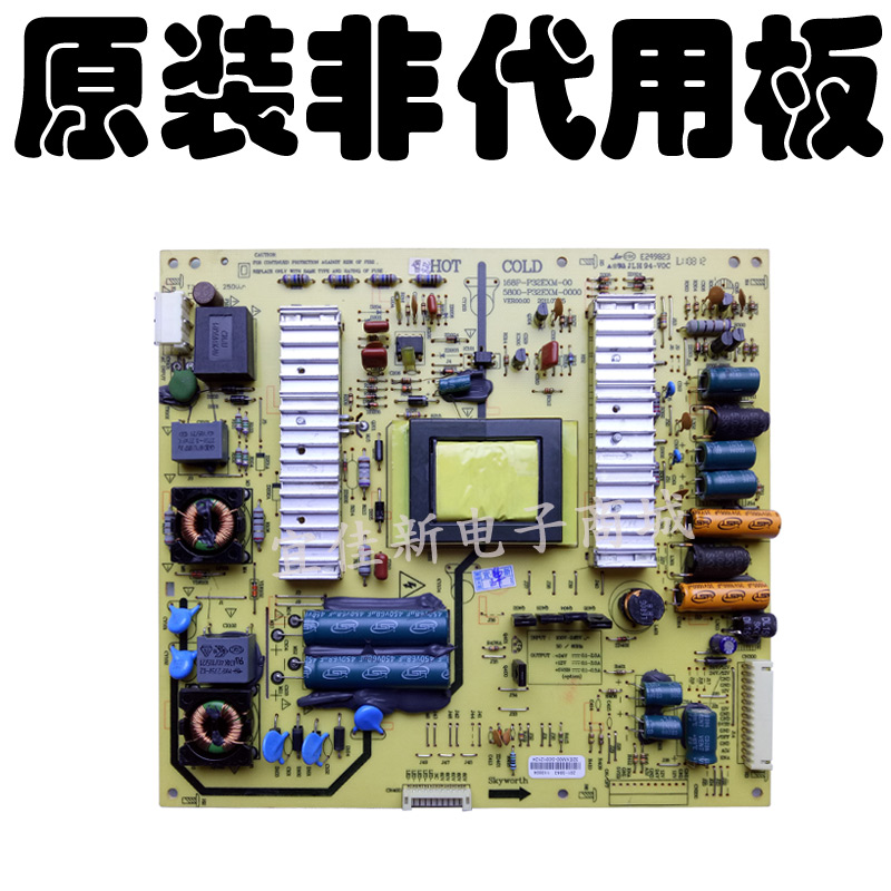

收到一台创维液晶电视32E5BHM,搬动后背光闪屏故障,经过初步判断控制板正常,电源部分led驱动异常,检测后发现背面的60V3A贴片肖特基快速整流二极管4个当中短路一个。网购元件后,才知道维修效果
