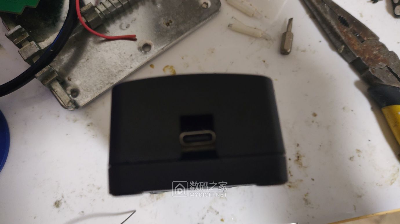

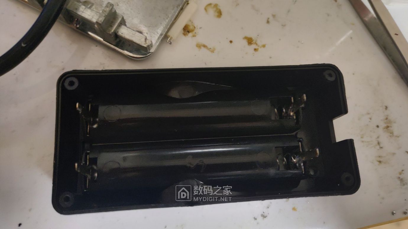

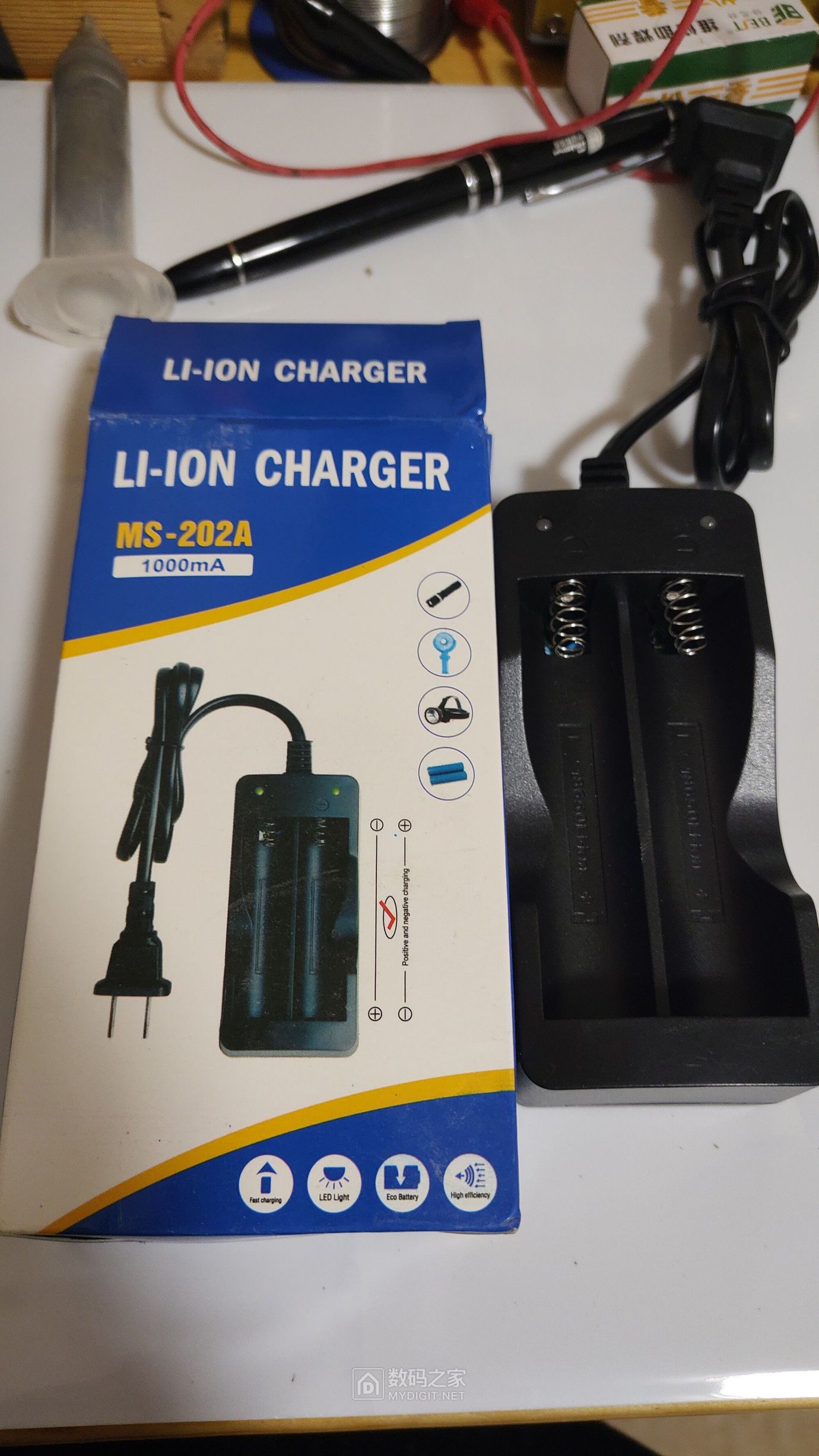

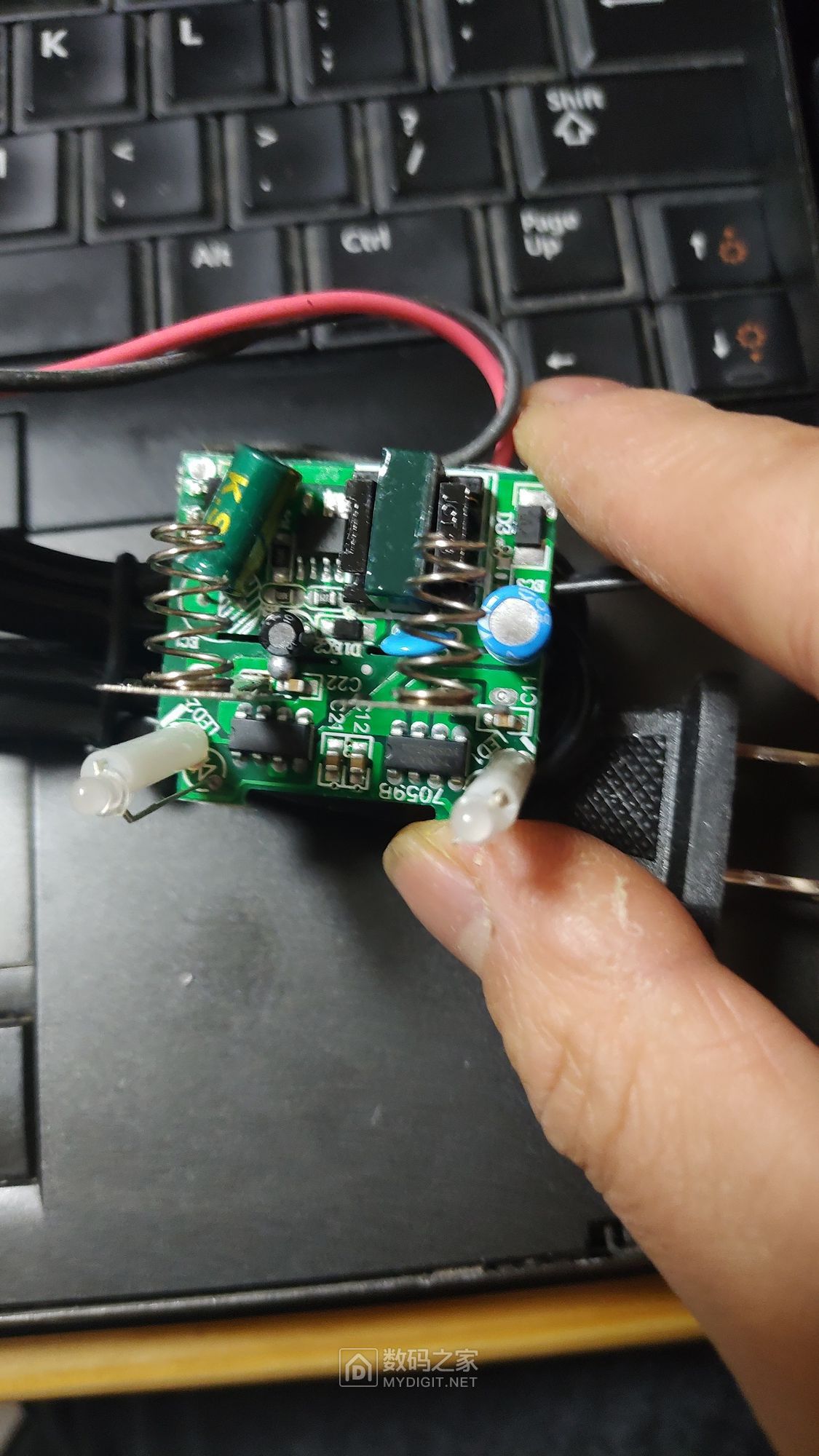

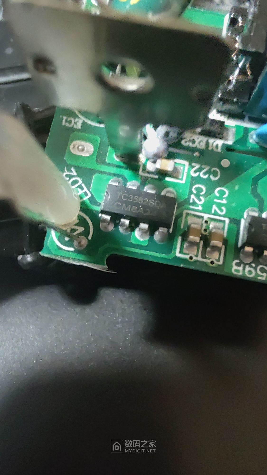

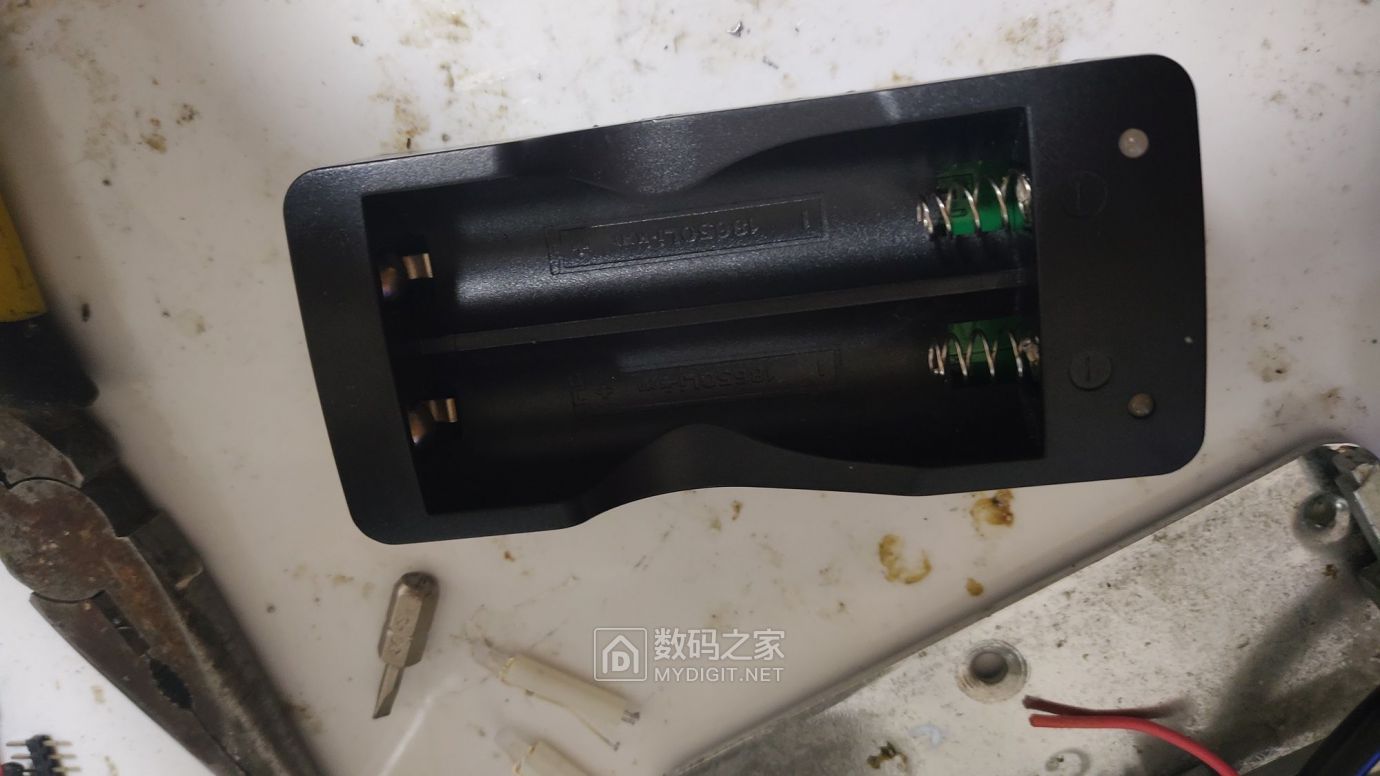

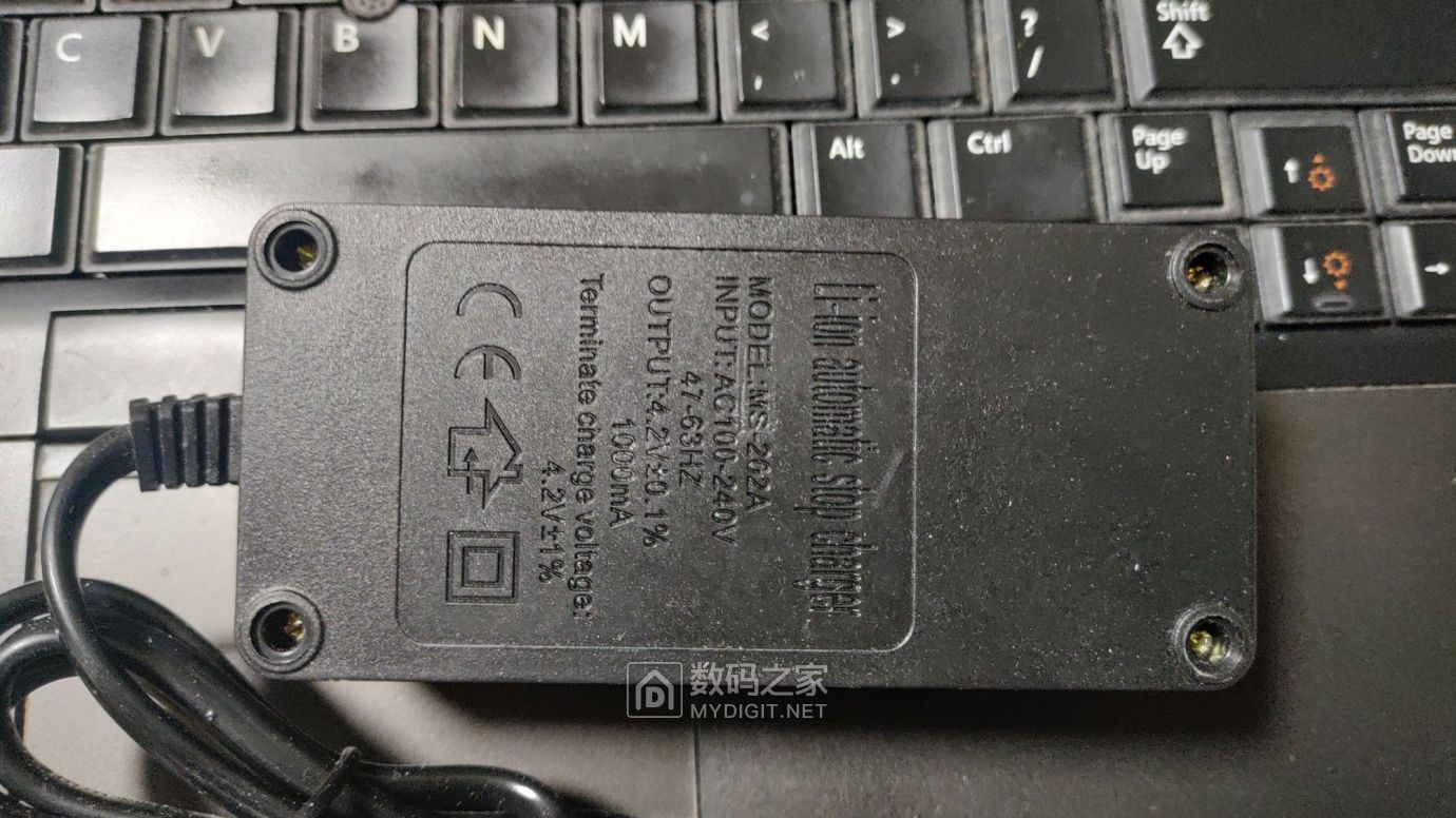

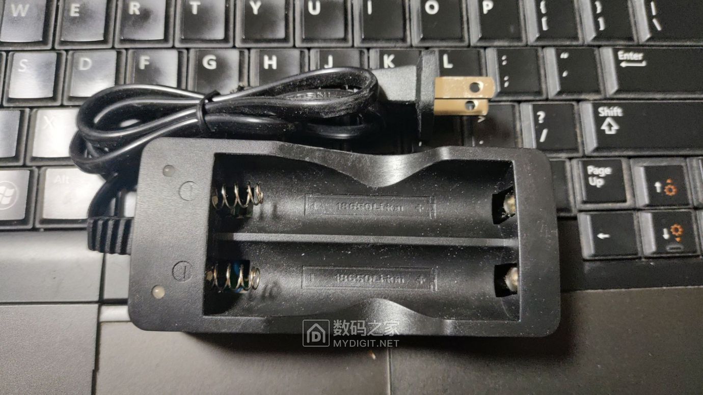

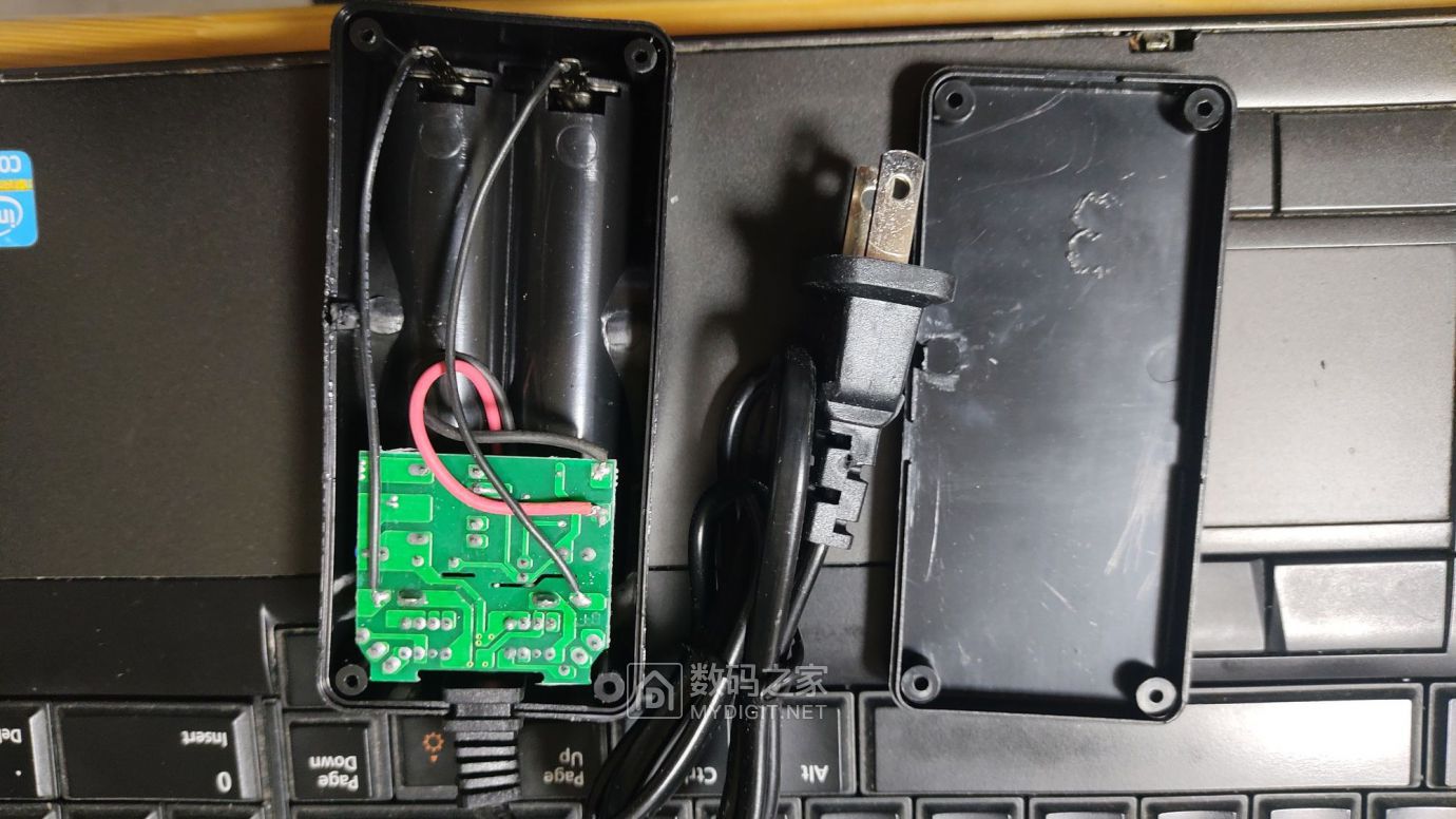

嫩红包的双位18650充电器,拆解看内部变压器电流不大,估计充起来比较慢,那就恁嘉立创羊毛重新做个内脏。
外壳不错,恁的时候就想里面肯定不咋地,外壳可以好好利用下
很标准的设计,其实还是可以的,但是看变压器功率应该不大

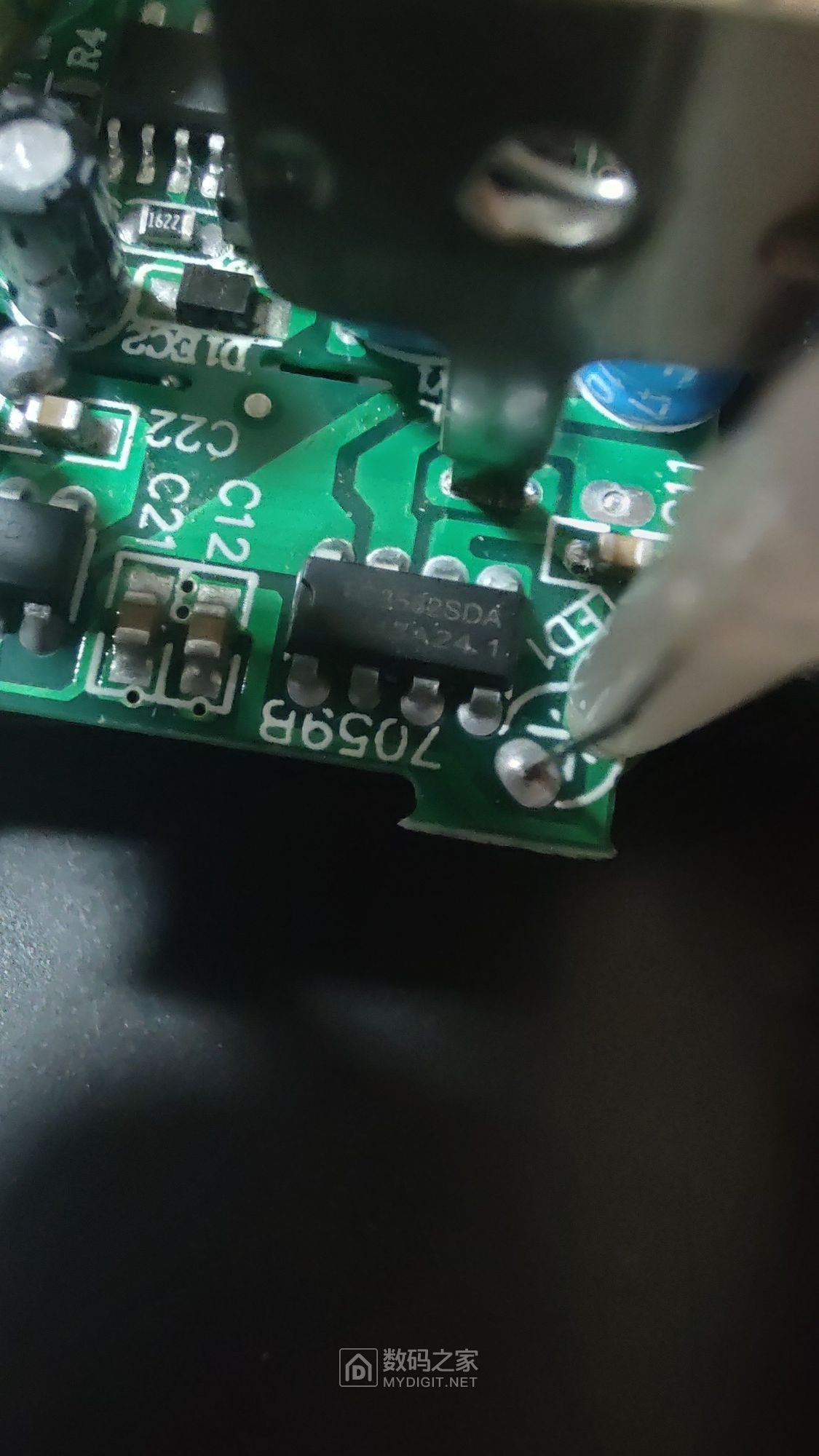

这个芯片不错,有空可以研究下

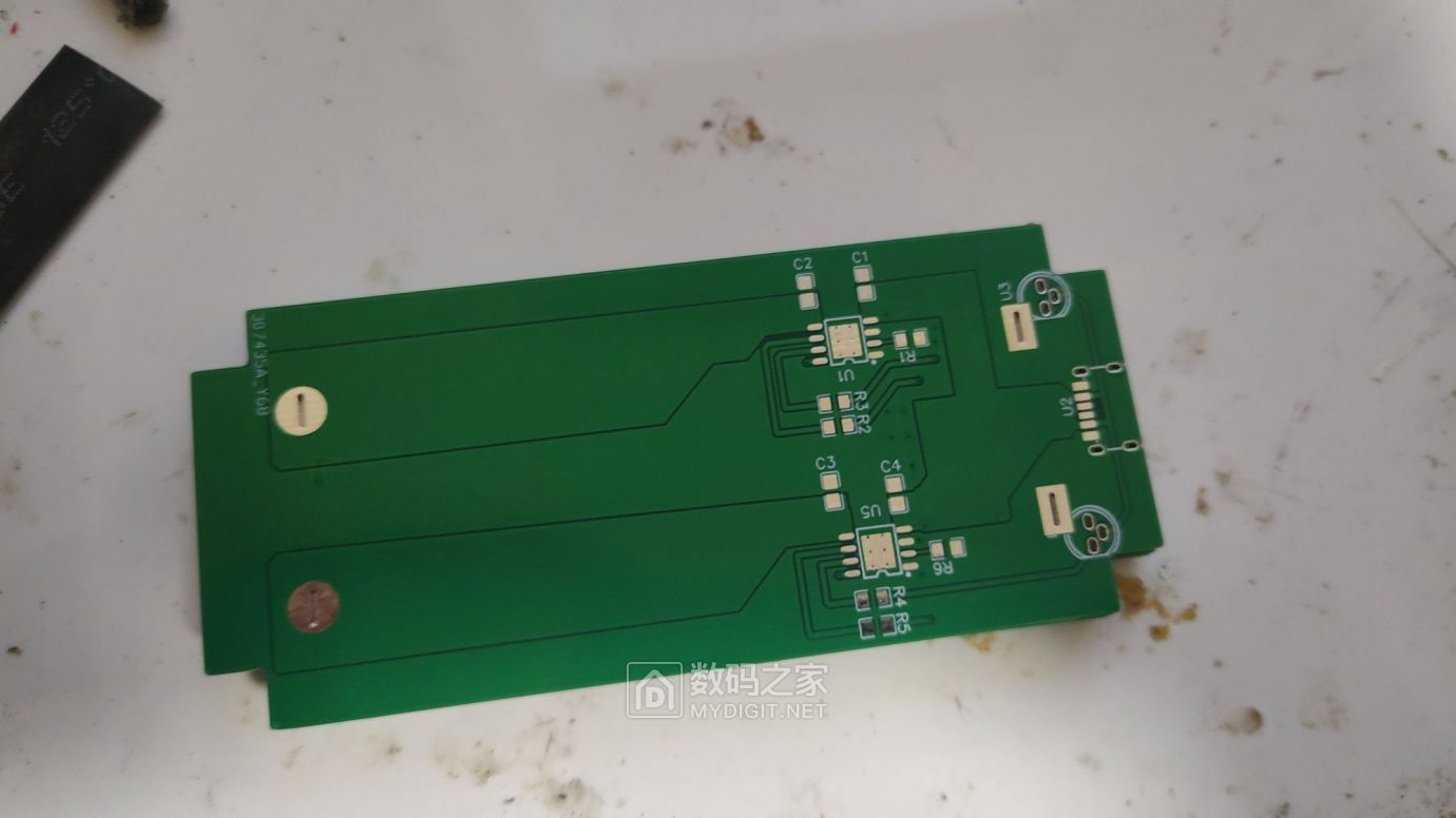

今天嘉立创的羊毛回来了,还送了个台历

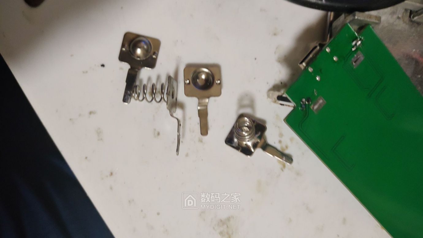

当时测量好的位置,结果正负极孔位整体向负极方向移动了3mm
拆下原来的电池触片,应为整体便宜了3mm,那就只好弯折下触片

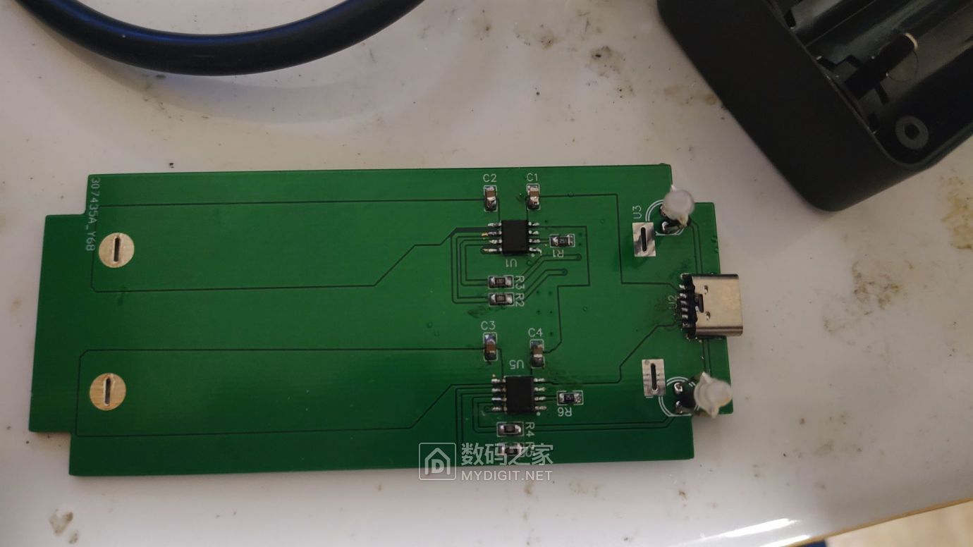

焊接,ok

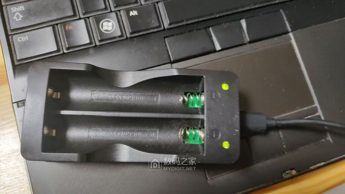

tupec,低压安全些

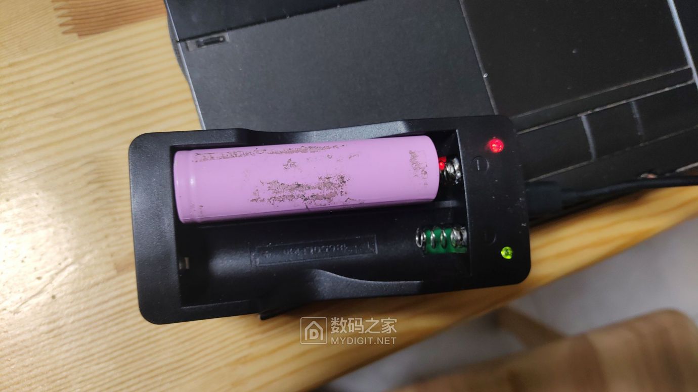

充个18650,多年前在论坛兑换的三星18650,
完成
