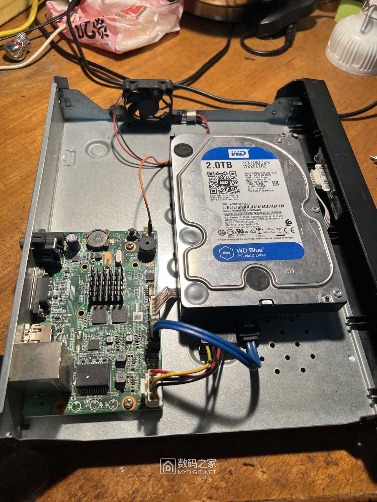

海康铁壳单盘位录像机
打开内部。行内的朋友应该已经看出来型号了。硬盘用的皮实的蓝盘,2w++小时了无坏道无故障。

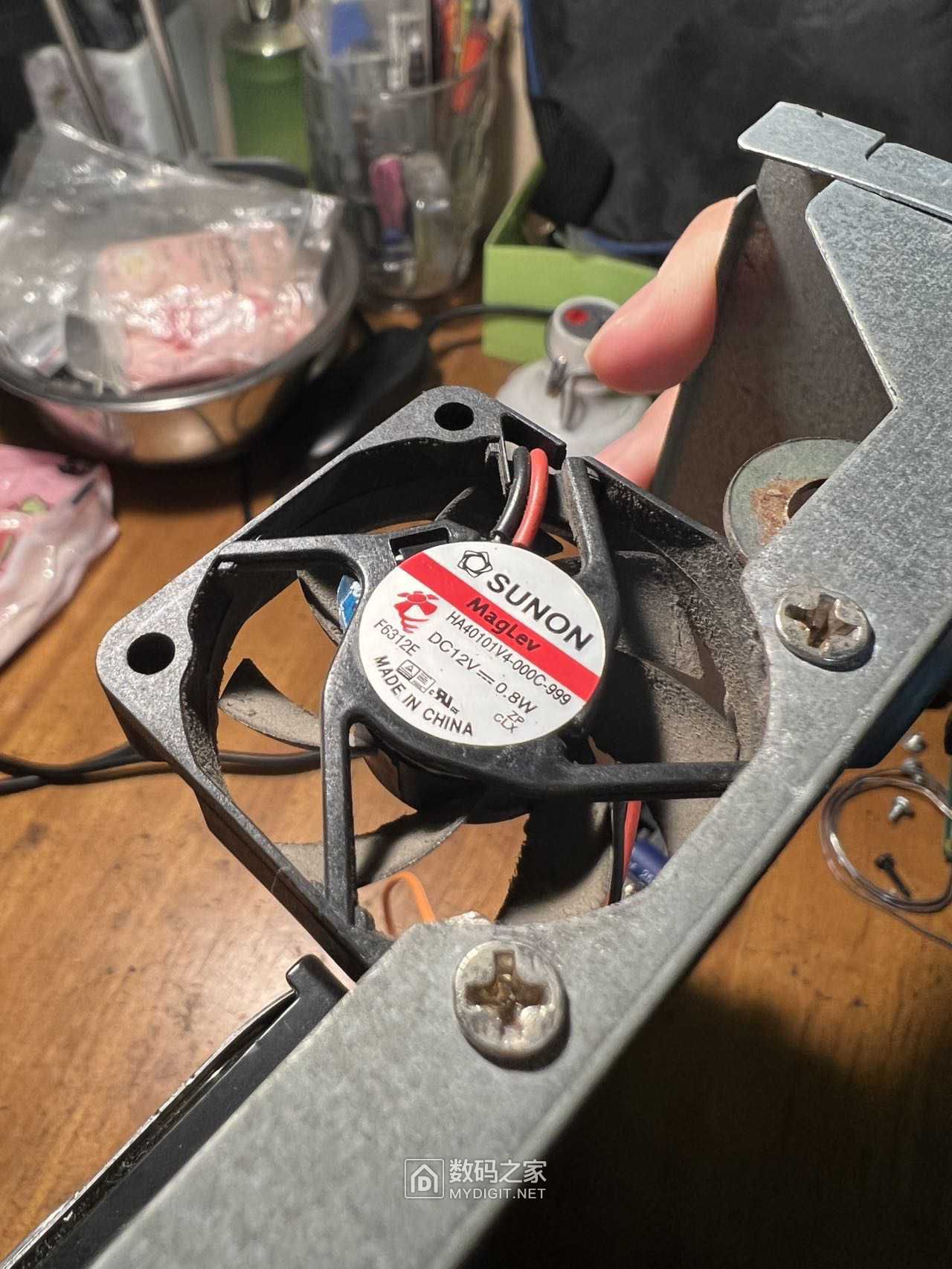

建兴磁悬浮风扇,寿命极高极高,和硬盘一起2w小时无卡涩。但是海康后来修复了这个寿命过长的“bug”了,换成了普通的滚珠轴承风扇。。。

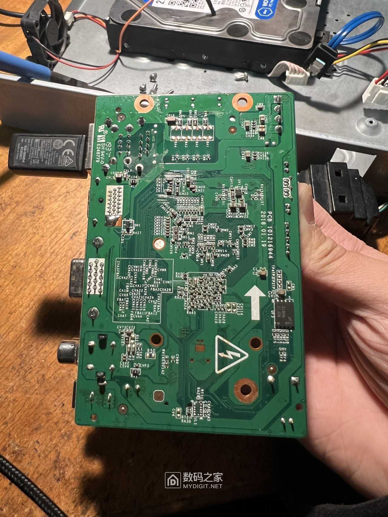

拆主板要注意vga口和莲花口有螺丝

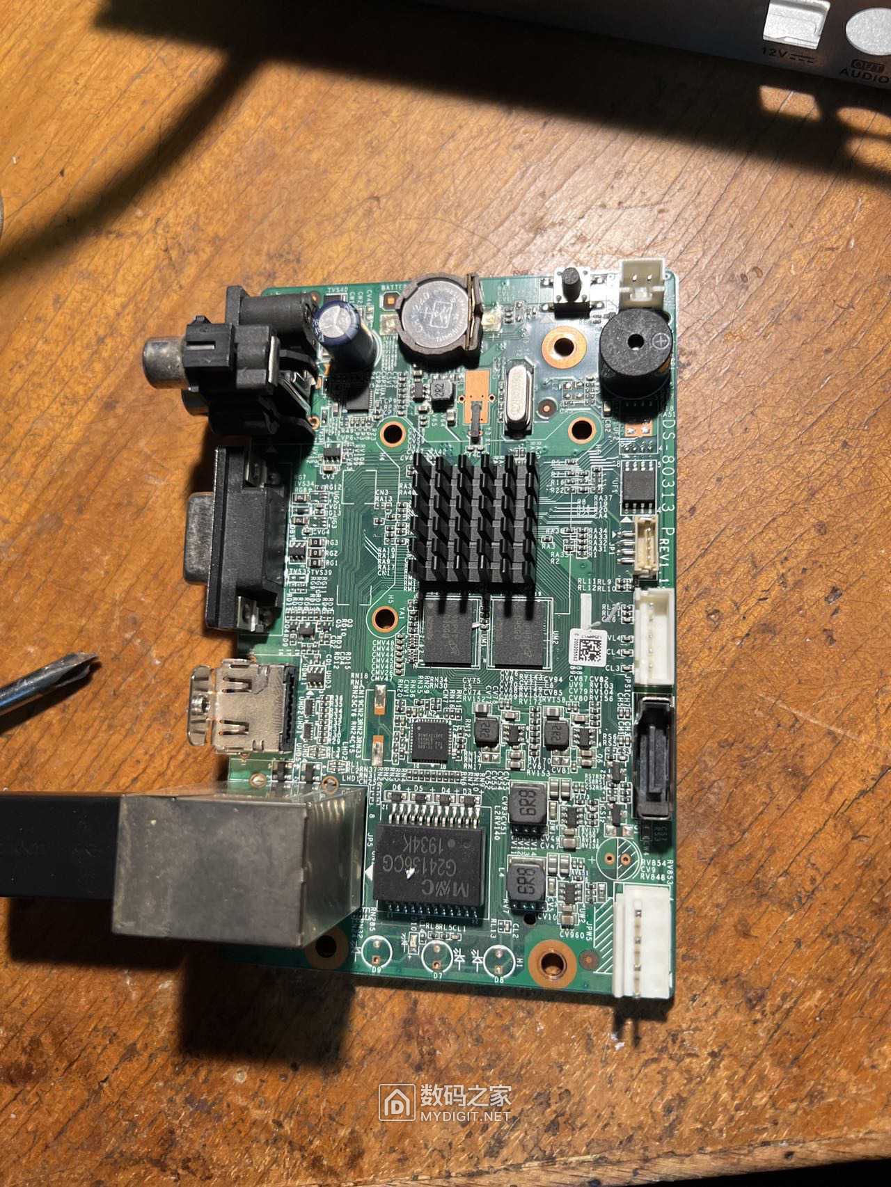

主板型号揭秘。71/78xx系列k1机型,我这个是7816NB-K1/c
背面的操作。

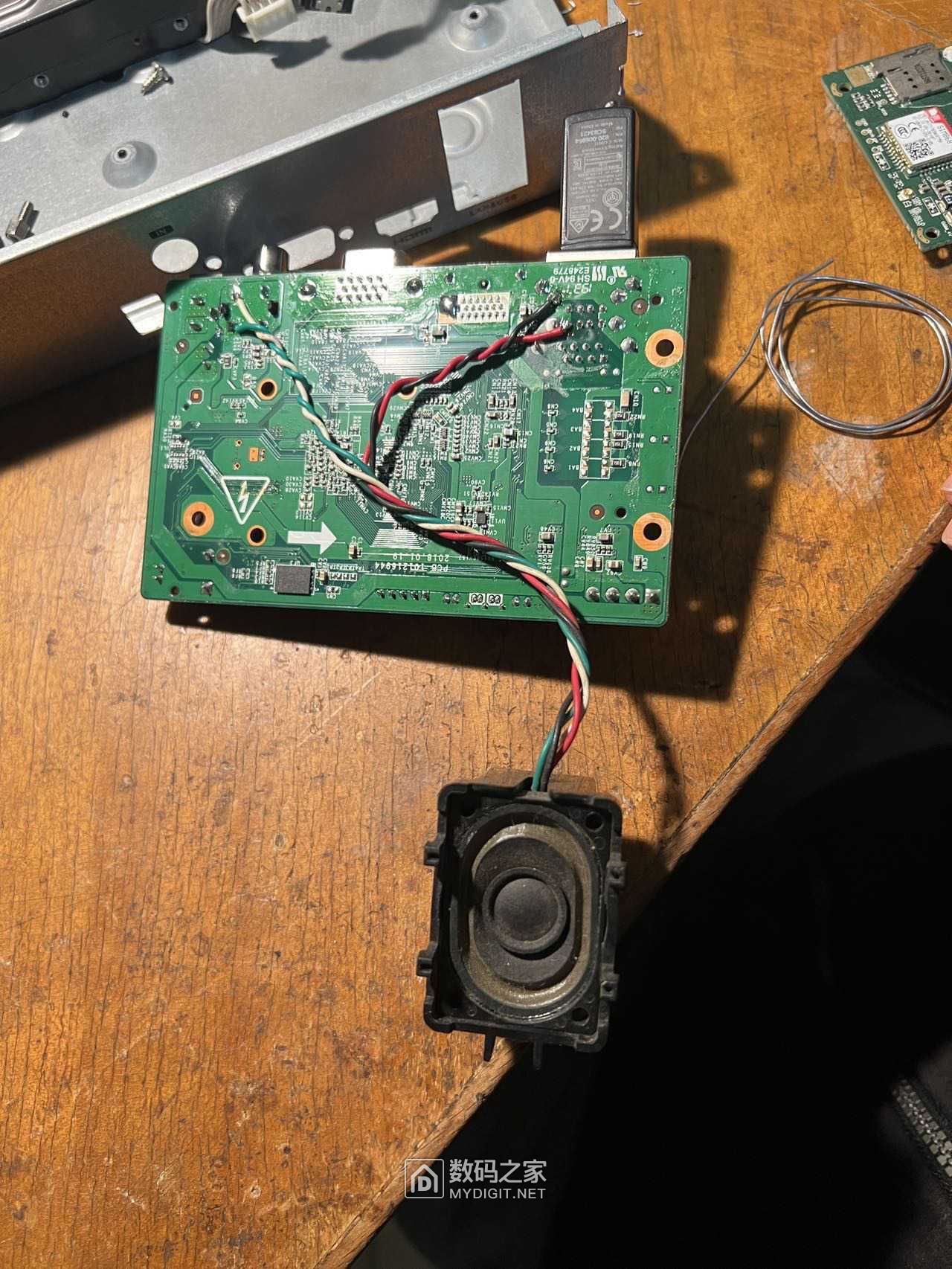

焊接喇叭

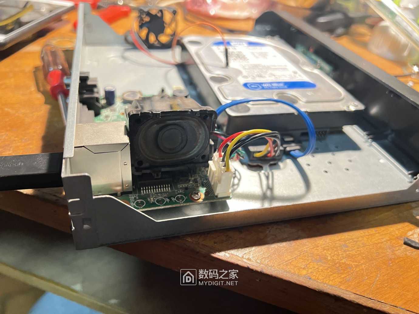

本来想固定在硬盘线之间。后来考虑到了音频震动可能会对硬盘影响
移到了边上。卡住完活。
开机测试音频没问题。完活了。 |
