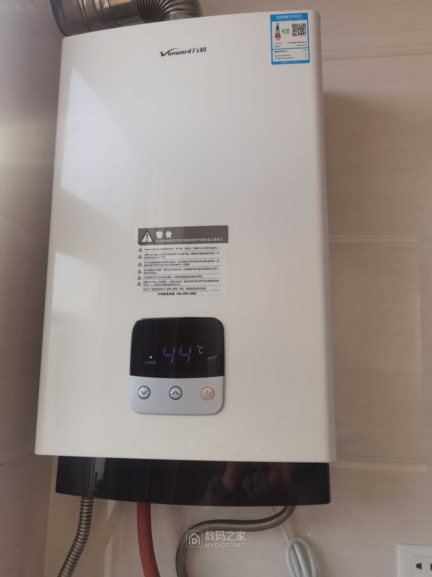

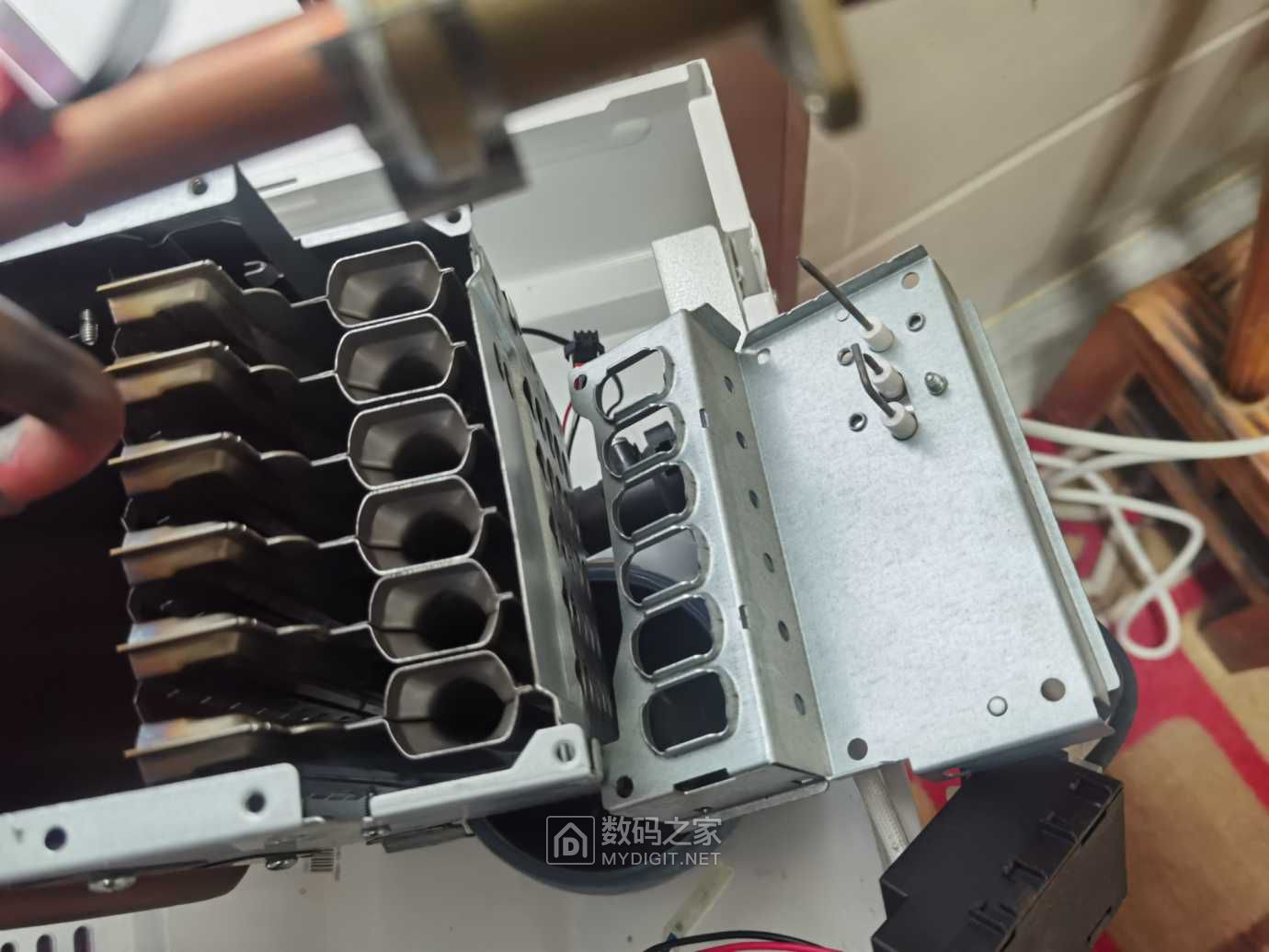

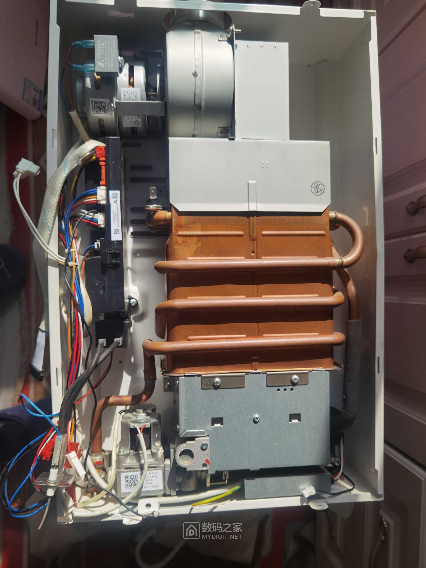

昨晚10时准备洗早,结果热水器始终出现E1警示故障,一气之下拆开看看,结果折腾到12点装上后,点火始终不成功,只有放弃……

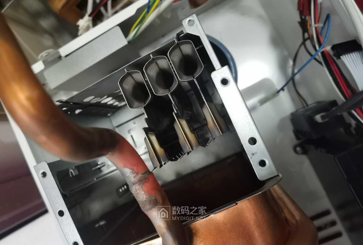

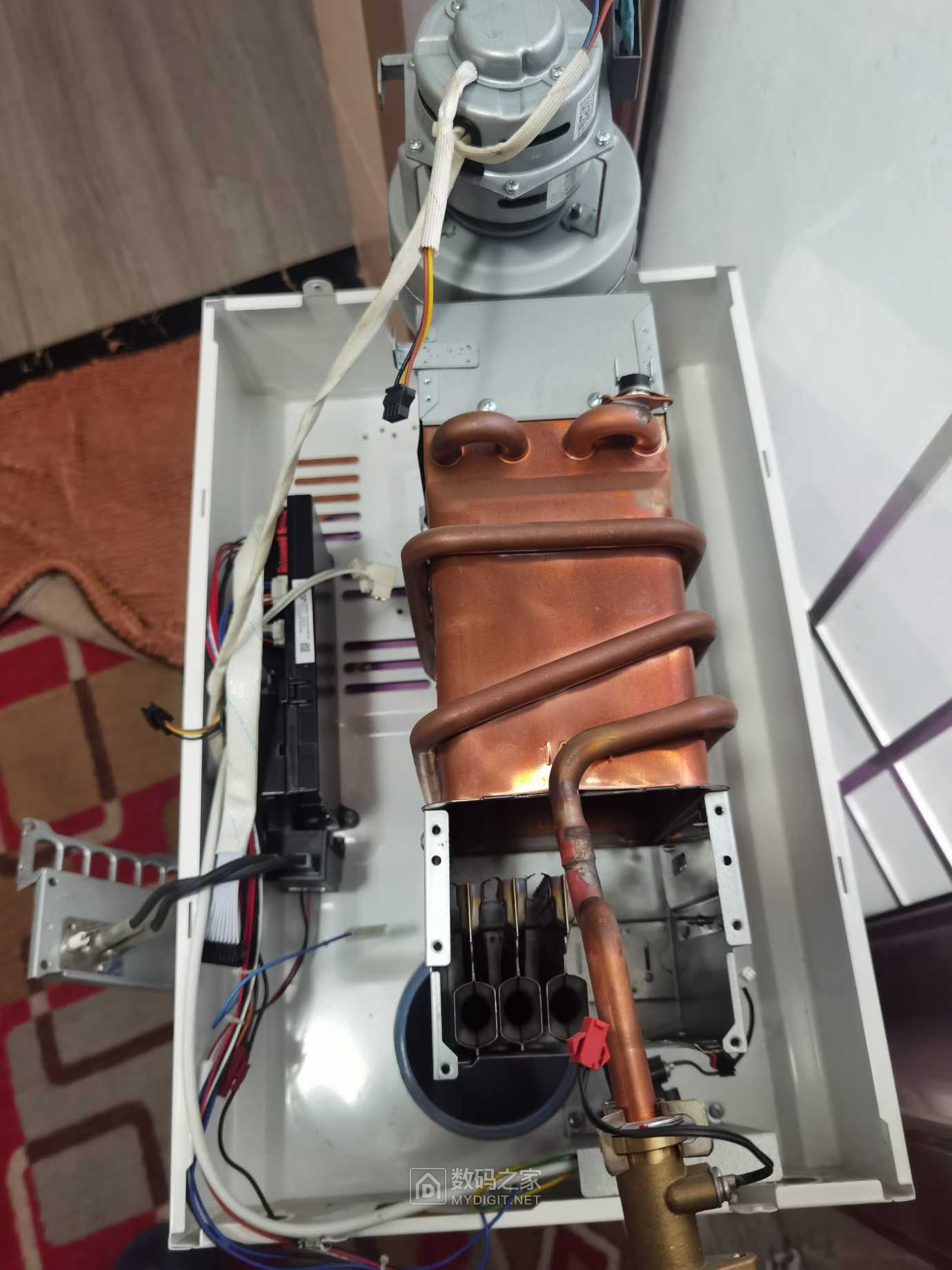

开始以为只要简单处理一下火焰探针就可以了的,结果拆开发现更本看都看不见探针,如果要处理探针还必须得把整个热水器都得分解,所以折腾到了12点

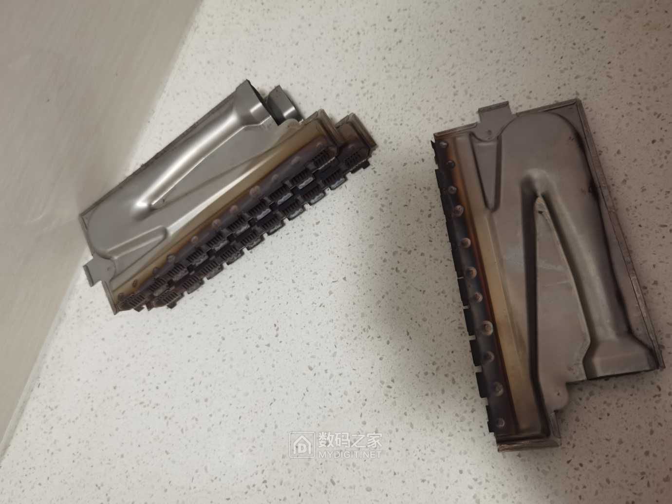

开始不想拆热水管箱的,谁知道强行拆开火焰排箱后,谁知道火焰排是分体组装的,而且想重新安装好火焰排还必须得拆掉热水管箱才行
没法,只有拆的稀碎……
昨晚估计是为了赶时间,匆忙组装忽略了啥,造成点火不燃的故障,今天继续……

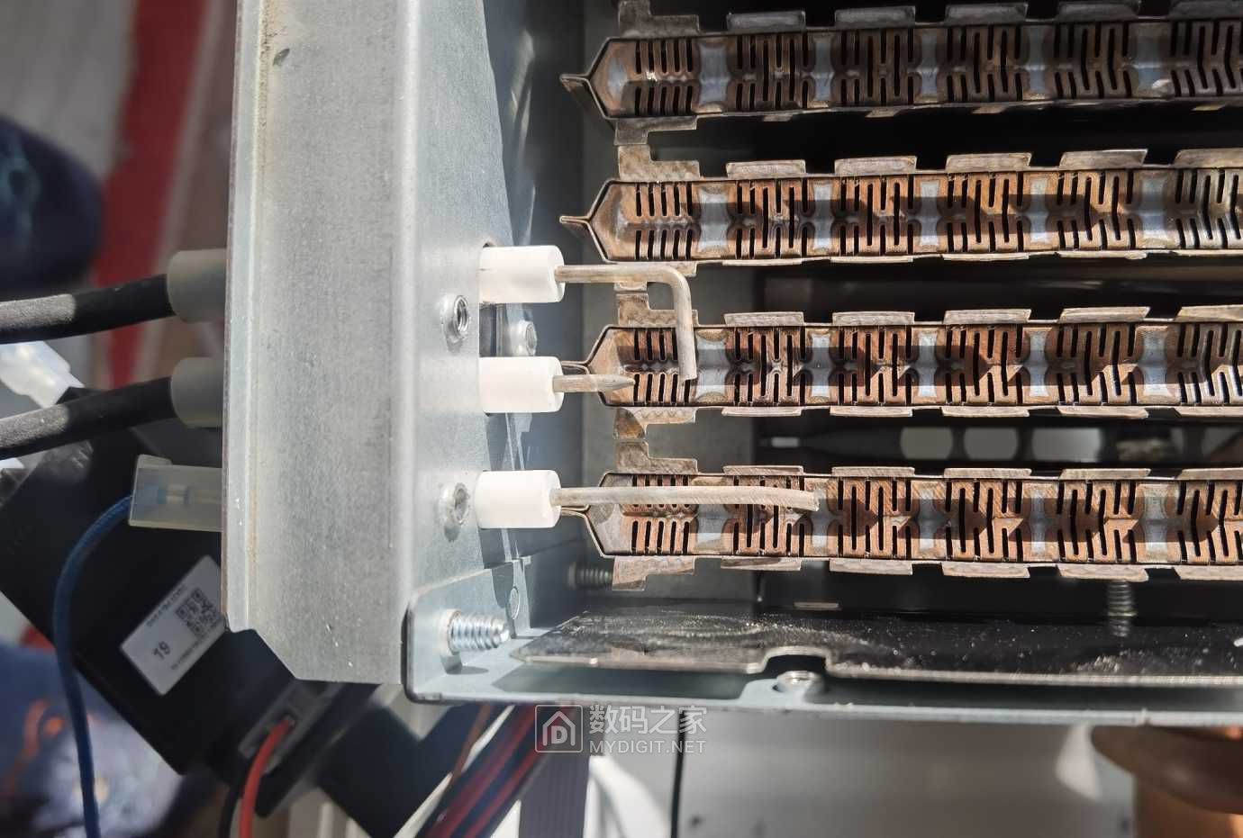

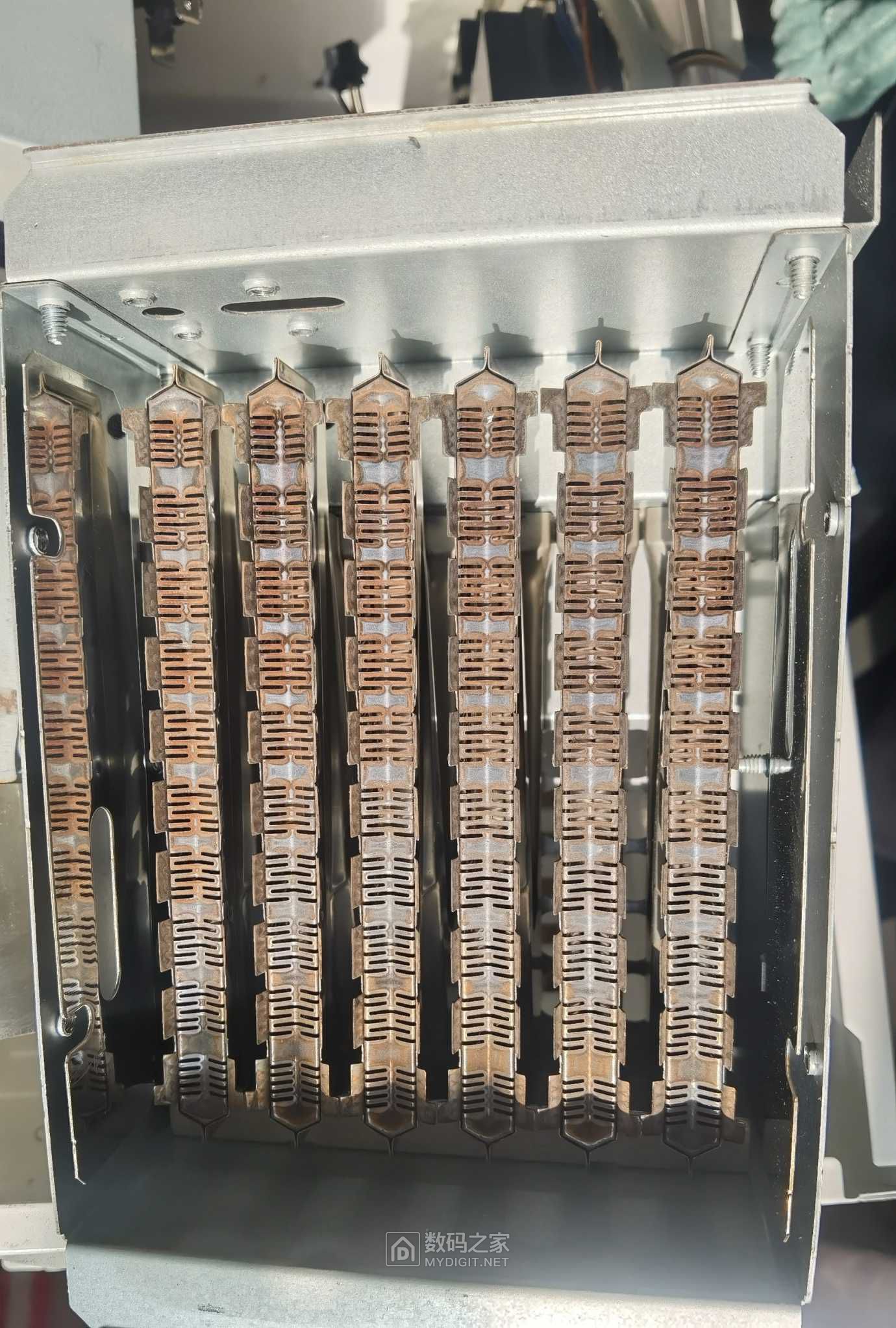

重新清理火排组装

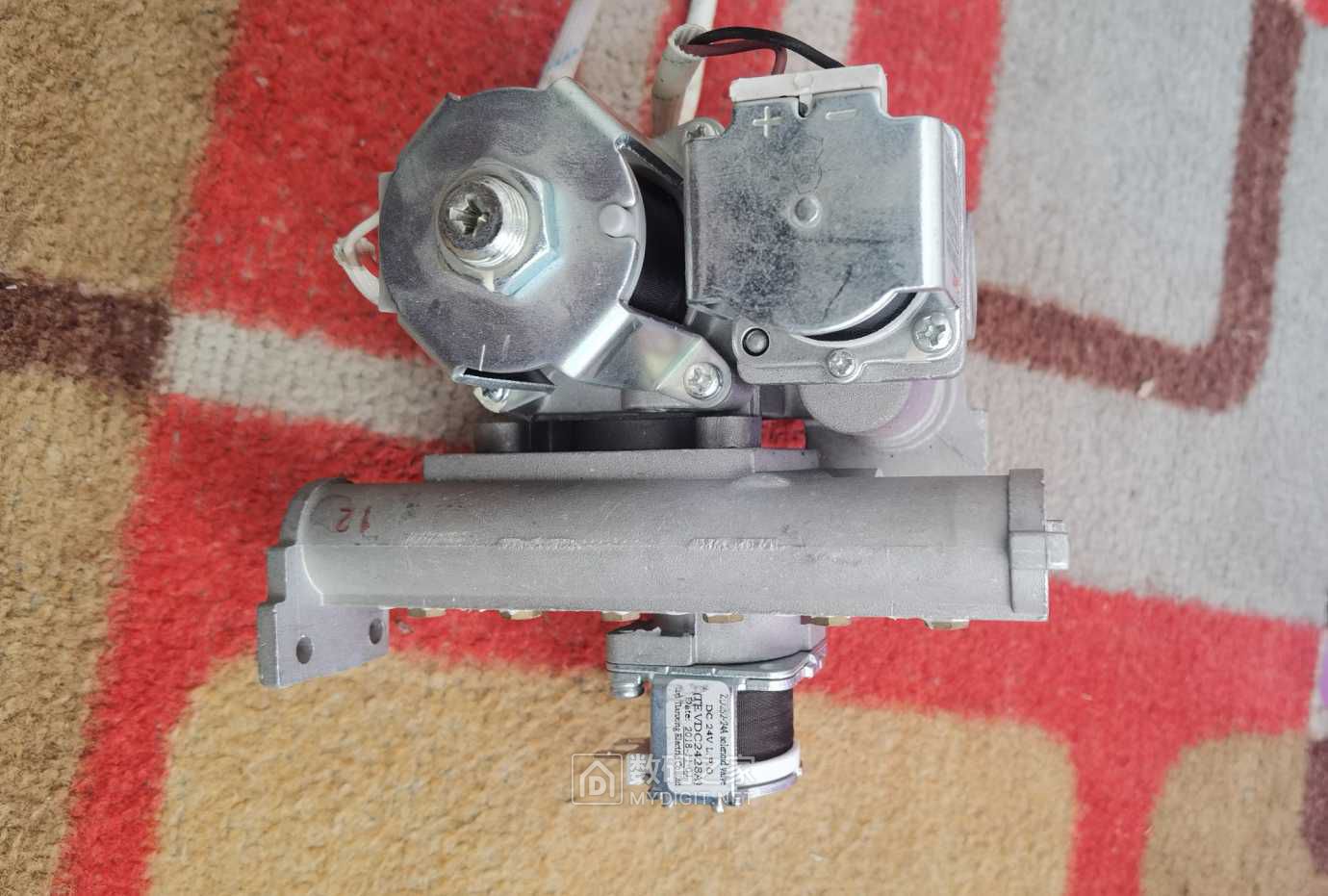

调整点火及火焰探针头位置

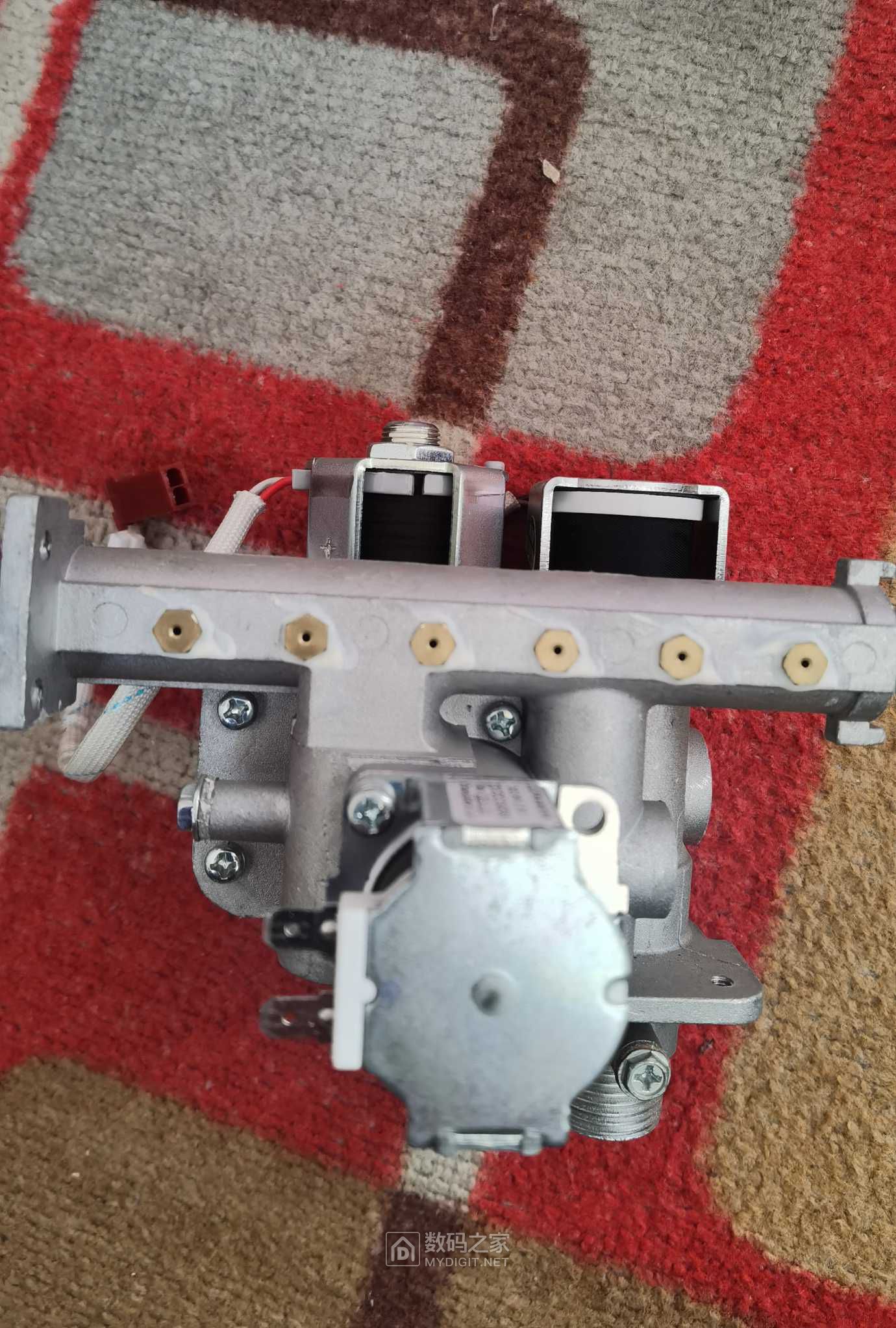

清理一下燃气喷嘴孔

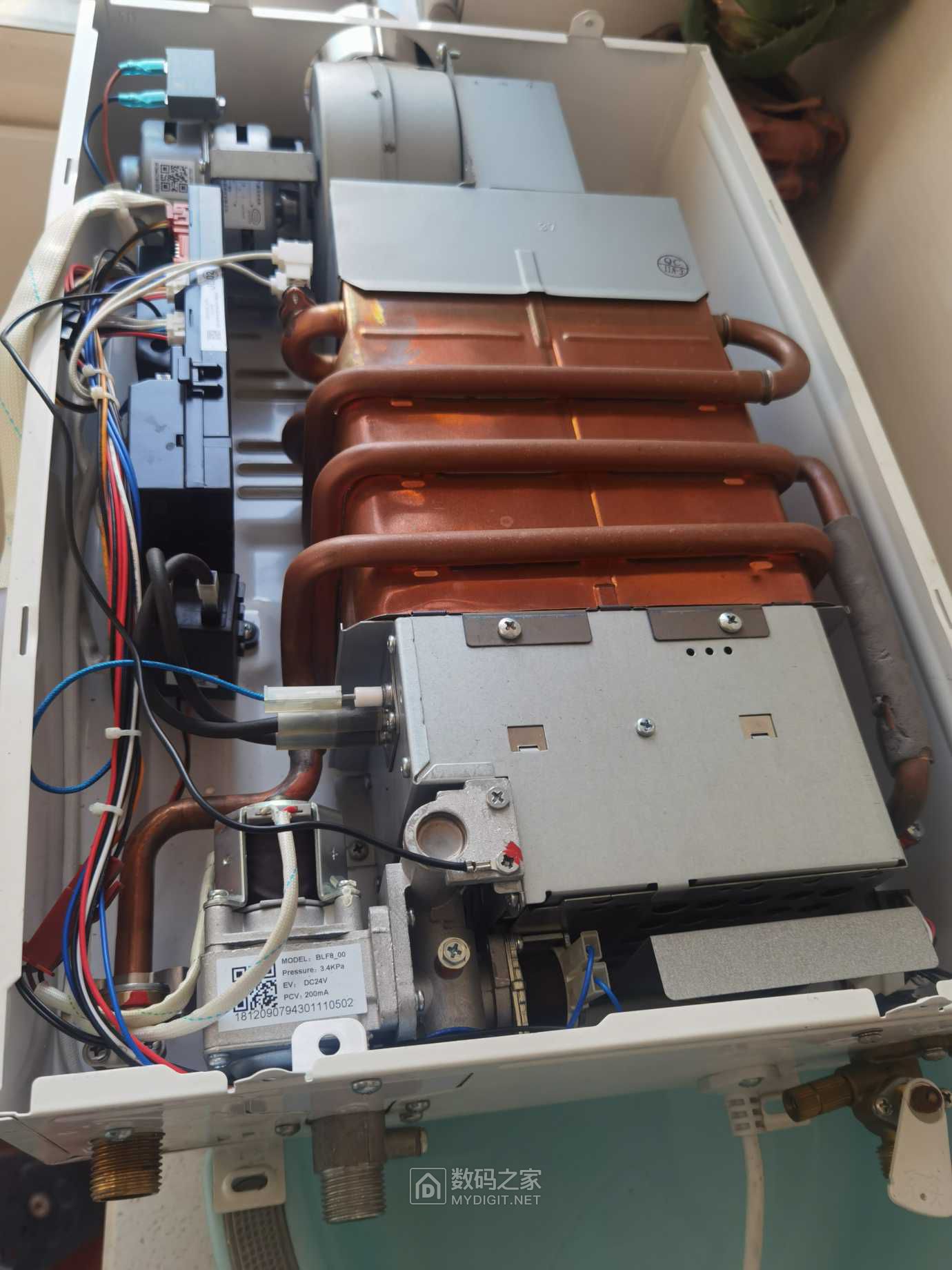

一切小心再次安装完成

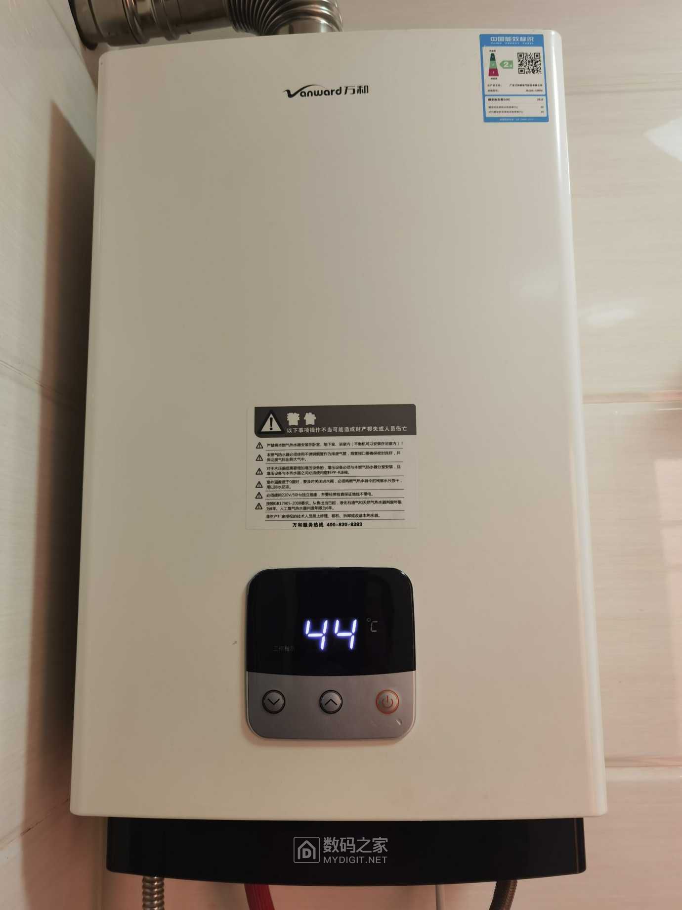

试机一次就成功点火成功
全部安装完成
经这样一折腾,感觉以前的偶发出现的E1故障频率有所减少,但在刚启动热水器的那一会还是有出现,分析可能是水压在刚开始启动时的冲击回落那一瞬间,造成管道缺水使系统保护断火,出现E1故障代码;因为供水系统有自动增压泵,每次开水时,水泵自动启动那一瞬间,供水管路有股冲击力,待水泵由启动变成平稳运行,水路又有股小的回拉力,造成水流开关误动作,系统自动断气出现E1故障代码;不知道分析的是否正确,如果确实是这个原因的话,在热水器进水口加个单向阀,应该可以排除这种情况下出现E1代码故障吧?
