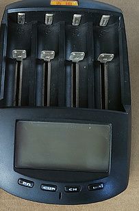

      一直在想找一款质量好一点的4位成品锂电池充电器,就是没看到质量好的锂电充电器,要么电池种类兼容的功能不好,要么就是质量不好,一直没买。近来在网上发现有一款出口款的多功能充电器出售,价格也就一百左右,买之前在网上也查不到此品牌型号的相关信息,也没看到有拆机图片参考,不知道质量内部做工如何。光看功能介绍好像还可以,就搞了一个回来看看。现拆开给大家看看,要下手的可以参考一下此机的功能及做工:
     查询了一下相关厂商,DiyFull为惠州市丹尼富科技有限公司的品牌,但没在国内销售,但感觉和爱克斯达XTAR、Liitokala差不多,怀疑是同一代工厂的产物,可能是出口原因,安规不一样用料可能有偏差。
     品牌是DiyFull,型号是A4,可以兼容充Ni-MH、Ni-Cd、18650、LiFePO4磷酸锂铁、9V(6F22)电池,功能有:充电、放电、激活、测试(容量测试),各通道可以显示电池类型、充电电压、电流、内阻、充电时间、充电容量,百分比等信息。(可以兼容10440~32650锂电池)
     此款充电器有可以混充,但有几个问题要注意一下的:
1、1-4通道是独立工作的,每个通道的充电电流是可以单独调节;
2、只有第4通道才有放电、激活、测试(容量测试)功能,我大意了,之前没留意这个问题;
3、可以自动识别每个通道的NIMH、18650电池;
4、对3.2V的LiFePO4磷酸锂铁、3.85V锂电充电时要手动选择充电模式,避免过充;
5、内阻功能就是过家家,看看就算了吧,实测基本是不准。
外观都差不多,但这个充电很重,比其它牌子重多了。直接220V供电,还可以外接电源适配器12V,3A。

拆机开始:外壳用料还是不错的。够厚实
白色的导热硅脂,此款应该是带温控的了,但温控与电池接触那个位置为什么不是金属的?
显示屏,实体按键,不是触摸的,驱动芯片都打磨掉了,有这个必要吗?
居然用大变压器方案,还带EMI抗干扰电路,挺实在的,这个有点出乎意料这外了,难道是出口欧美的原因吗?
弹簧、滑片还是挺厚实的
做工用料还行,比国内个别牌子好多了。
主控芯片打磨了,看不到型号
