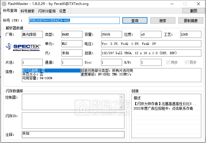

我在老毛子网站上下载到的量产工具没有这个闪存型号,详细信息如图,求大神赐教!!!
更新:用黑片工具,有以下提示
附件: 您需要 登录 才可以下载或查看,没有账号?立即注册

自己手动添加
回复
发表于 2023-1-30 19:29:39 | 显示全部楼层
81的数据太少了,还主要支持TLC,其他得自己添加...

 楼主| 发表于 2023-1-30 23:39:44 | 显示全部楼层
现在量产完之后再插上代码43,量产工具也识别不了了

发表于 2023-1-31 01:18:36 来自手机浏览器 | 显示全部楼层
短接,led负极跟地短接就能识别!

 楼主| 发表于 2023-1-31 02:07:21 | 显示全部楼层
cheng9032 发表于 2023-1-31 01:18
短接,led负极跟地短接就能识别!
谢谢,可以了

发表于 2023-1-31 14:13:40 | 显示全部楼层
3281+L06B很好量产的,直接用高格工具添加参数即可
