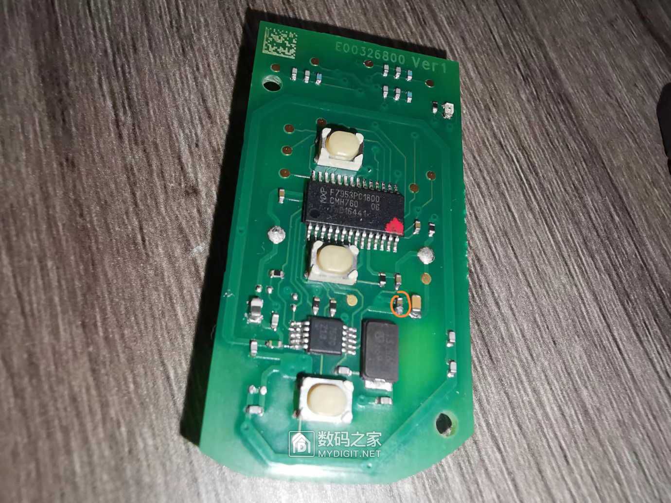

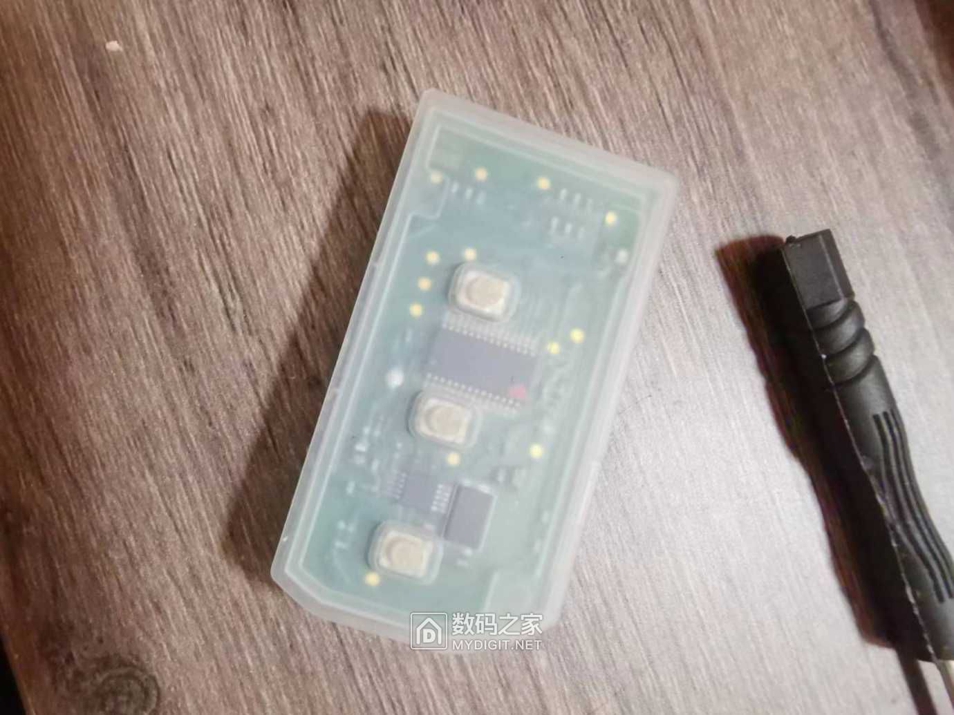

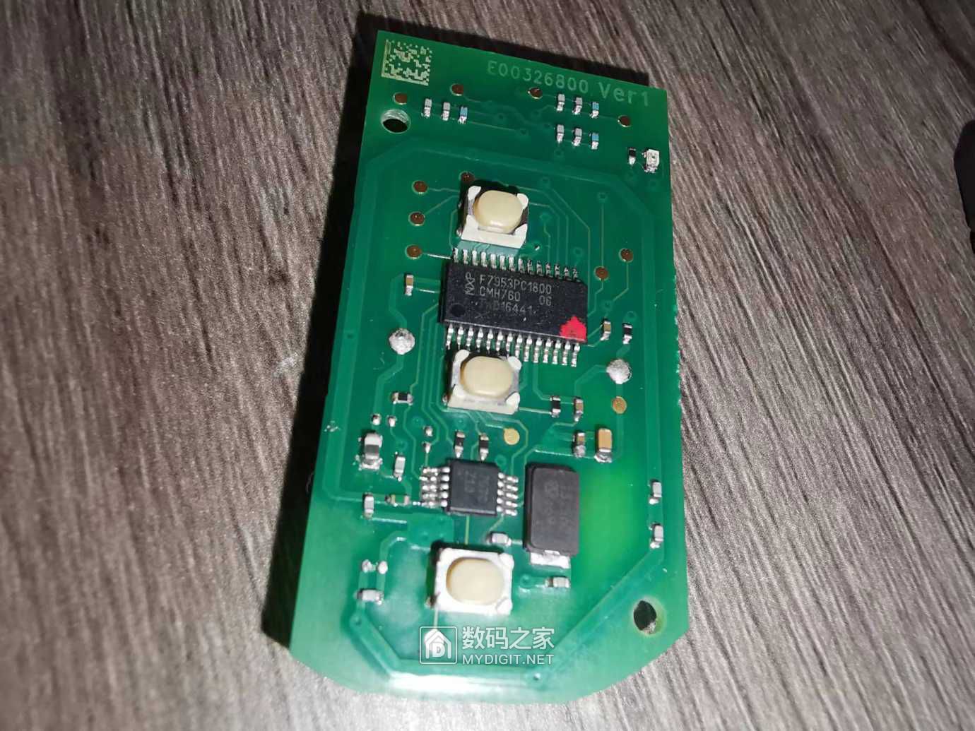

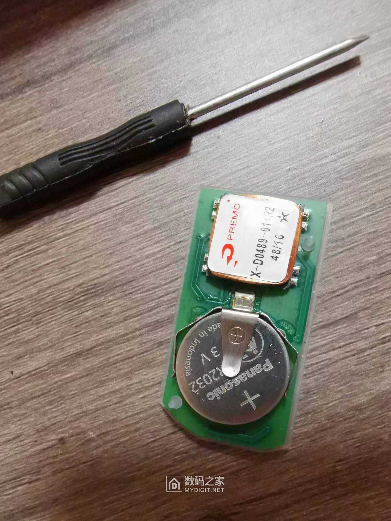

车钥匙换新电池×没一个星期就提示电量不足,再过三几天就直接没反应了!老丈人借去开不了门去实体店换电池还挨说用那几块钱的电池没用,得用他那二十来块的!结果二十来块也没能挡住两块一天的寿命!电池换不起,那就拆开整起!漏电电流0.1mA,电路板上元件不多,直接拆了试吧,还好,拆到第三个电容×(黄圈中的)就不再漏电了?随便拆个电容换上!再换上两块钱的CR2032,一个多月了,正常中!
