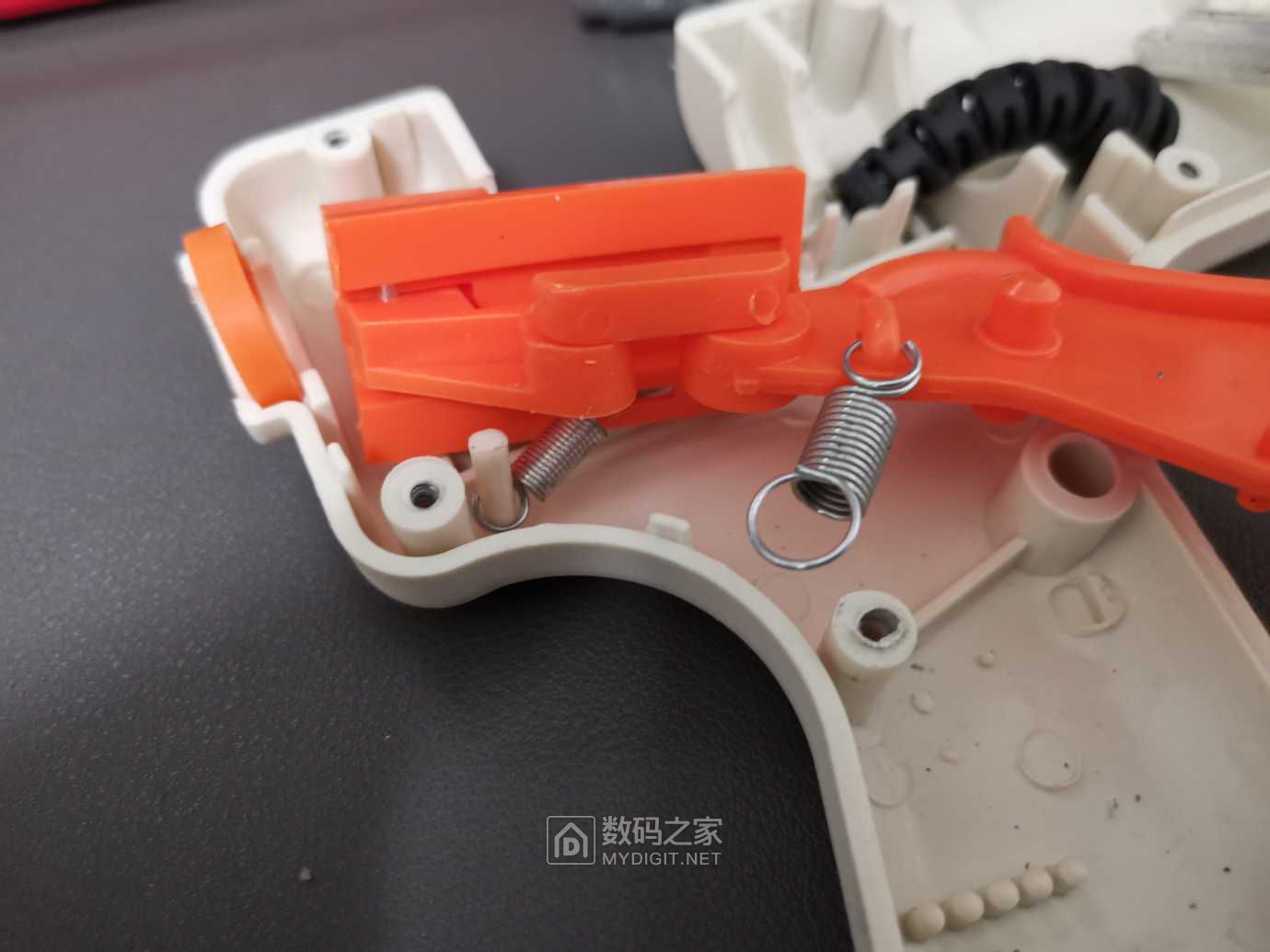

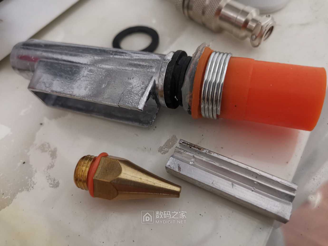

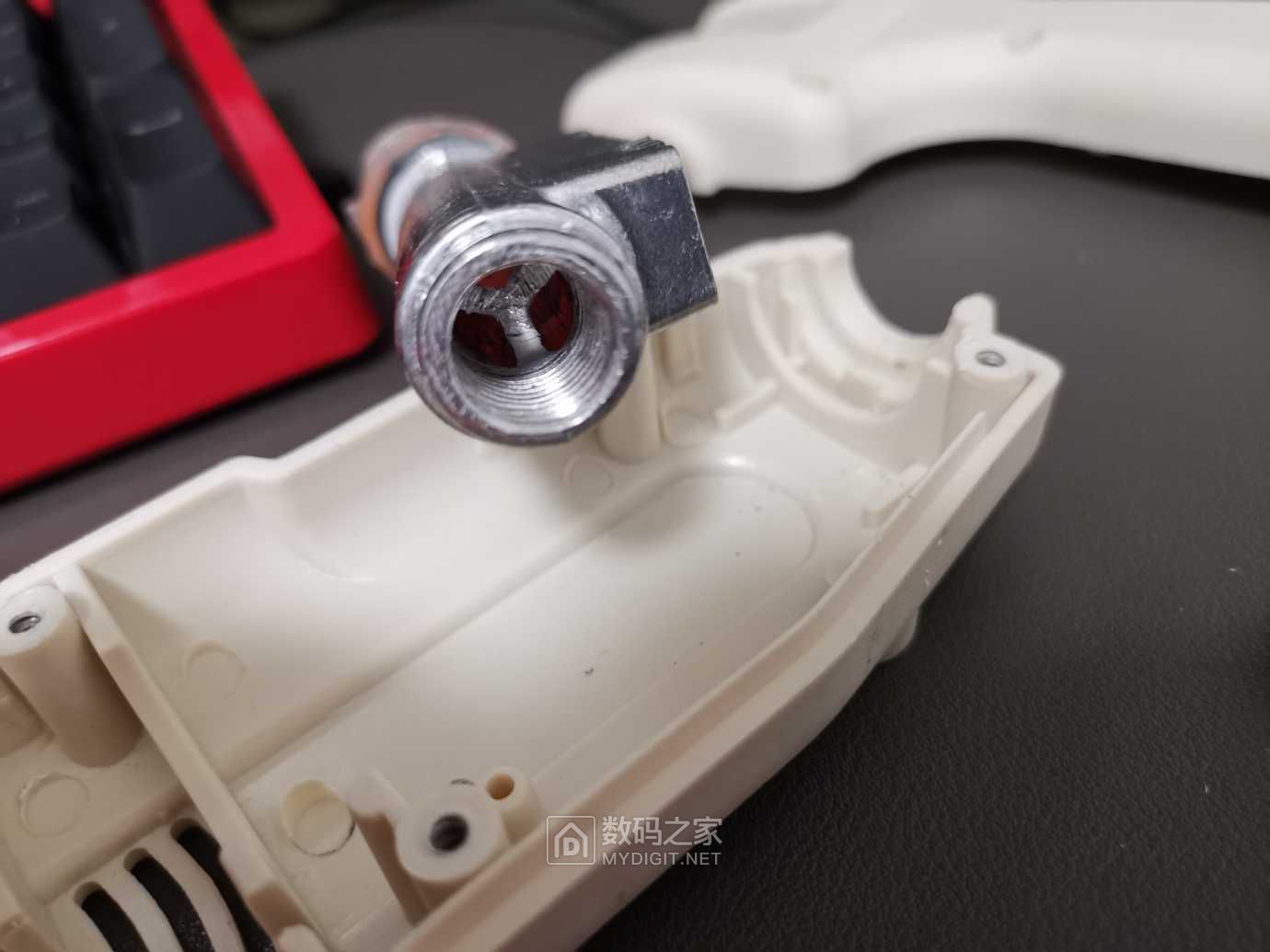

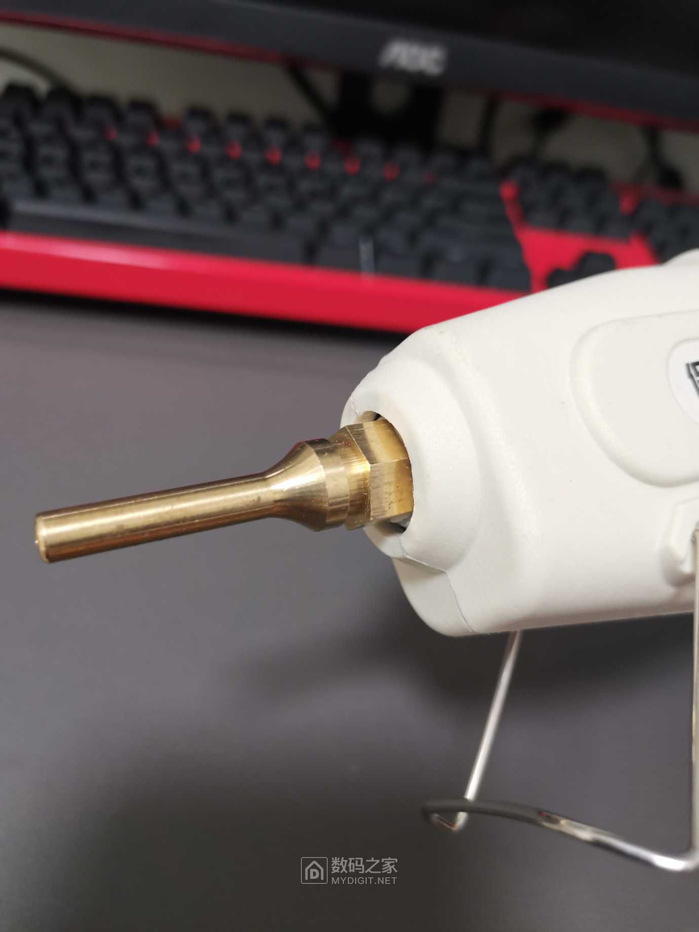

原来的拆解

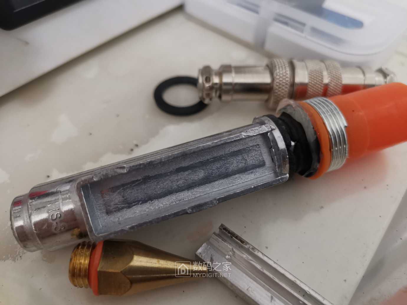

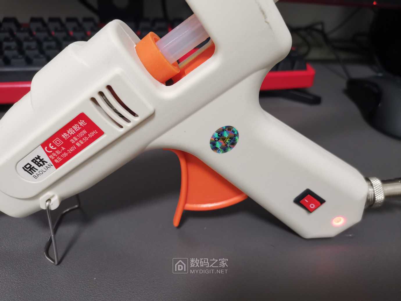

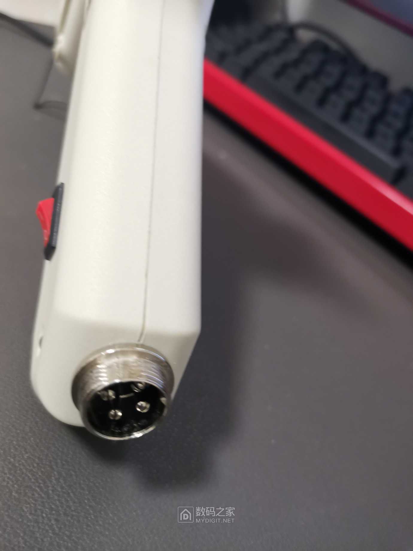

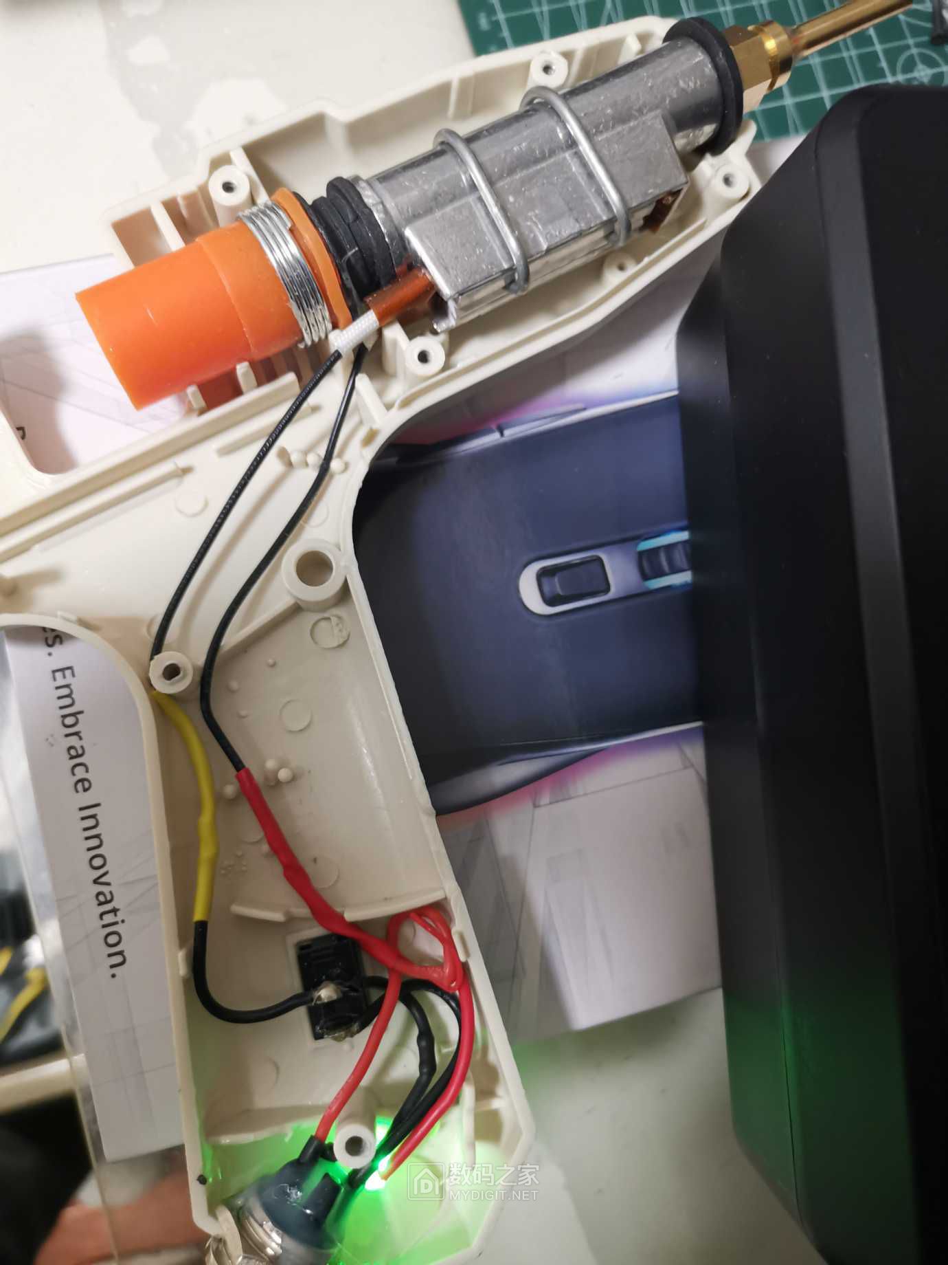

原来是100瓦插电,换成24v100瓦直流发热芯

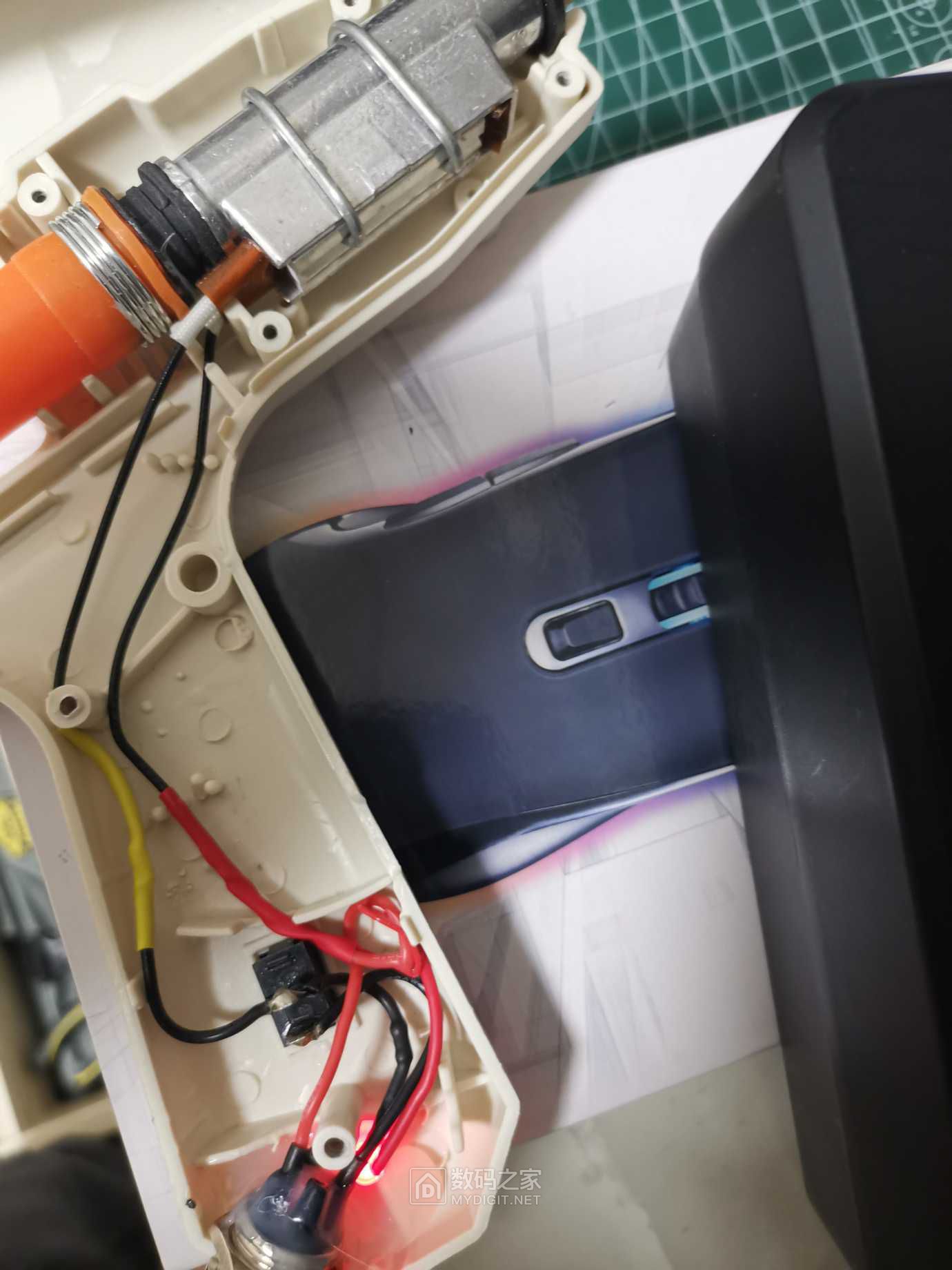

通电测试

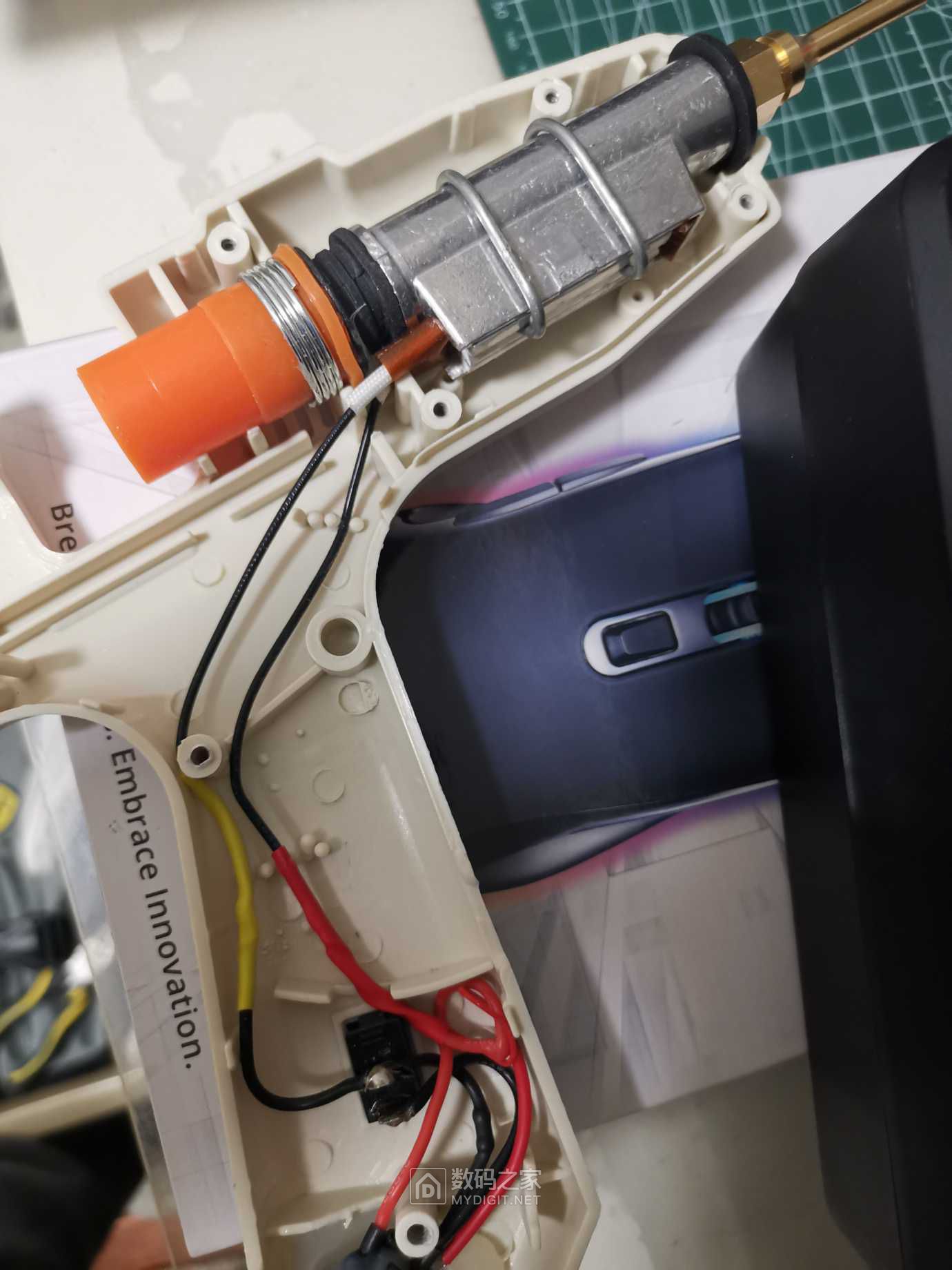

没问题,组装起来
发热不如插电的,不知道啥原因

发表于 2023-2-9 13:46:12 | 显示全部楼层
100W交流相当141w直流,不知道为什么

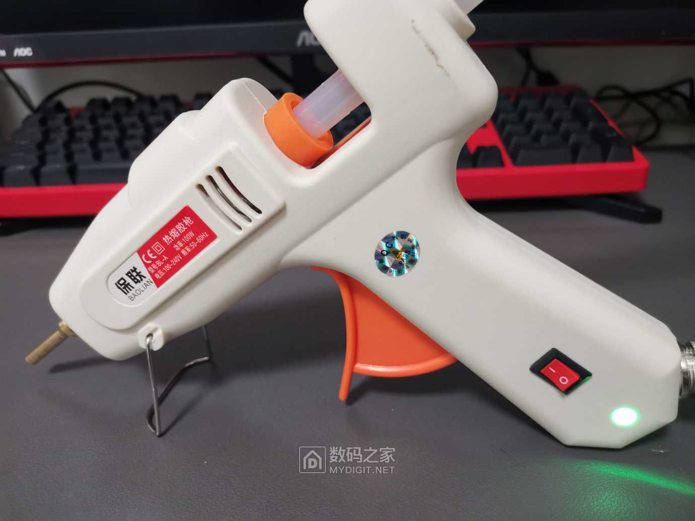

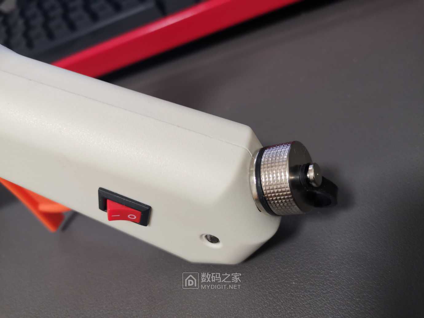

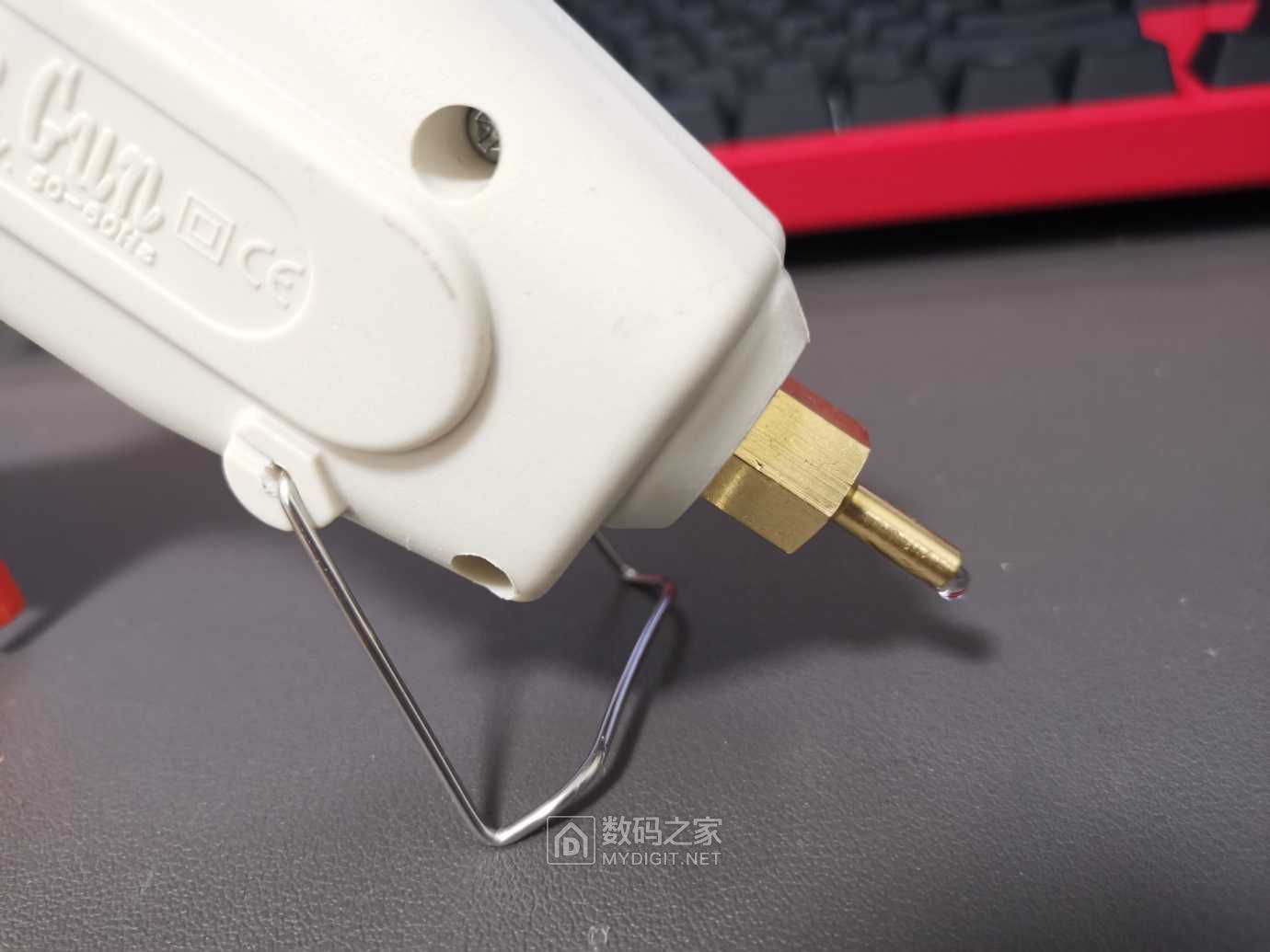

 楼主| 发表于 2023-2-9 15:43:09 来自手机浏览器 | 显示全部楼层
原来的头太长了,换了个短的基本解决,把发热片也重新往前使劲靠了靠,第一张是原来的头5cm.加个防尘盖,哈哈哈

发表于 2023-2-9 16:25:02 来自手机浏览器 | 显示全部楼层
电源的功率不够?
 楼主| 发表于 2023-2-9 17:28:36 来自手机浏览器 | 显示全部楼层
wfzdm 发表于 2023-2-9 16:25
电源的功率不够?
够了,原来的头太长,再者换了发热芯可能没压紧,换的这个外皮太松,电源21v10ah的动力电池。拆开重新压紧了下好多了,头也换了个短的,现在跟插电的差不多,感觉效率只稍微低一点点

发表于 2023-2-9 22:24:38 来自手机浏览器 | 显示全部楼层
24V100W,电流有些大,感觉开关受不了
