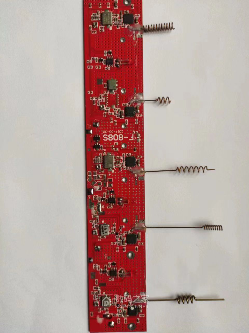

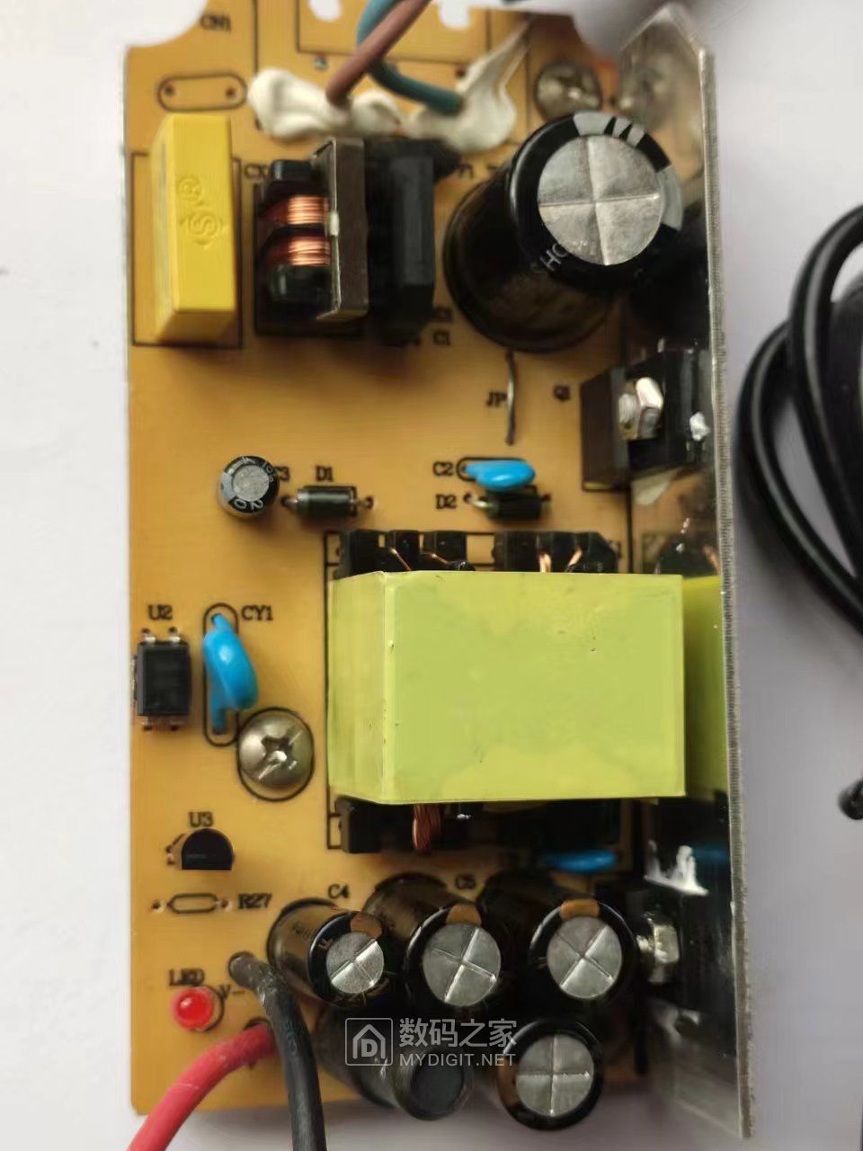

垃圾桶边捡了半个塑料盒,拆得电路板一块(有3只NE555,2只3.3v稳压IC,高频功放芯片不知能用在哪里),小电源一块,做工还可以,输出4V,已改5V 。

信号屏蔽仪
发表于 2023-2-19 13:00:58 | 显示全部楼层

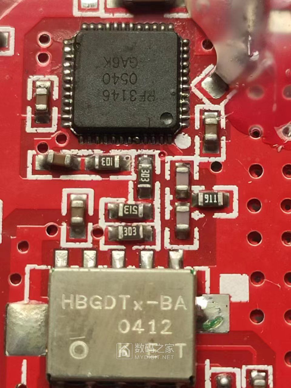

5路干扰器,555产生调制脉冲,带屏蔽罩的是vco 产生特定频率载波,通过rf3146发射出去~

发表于 2023-2-19 13:12:31 | 显示全部楼层
多频率干扰器,天线大小形状不同,覆盖不同的频率。

 楼主| 发表于 2023-2-19 14:34:36 | 显示全部楼层
我也觉得  是淘汰的屏蔽仪。

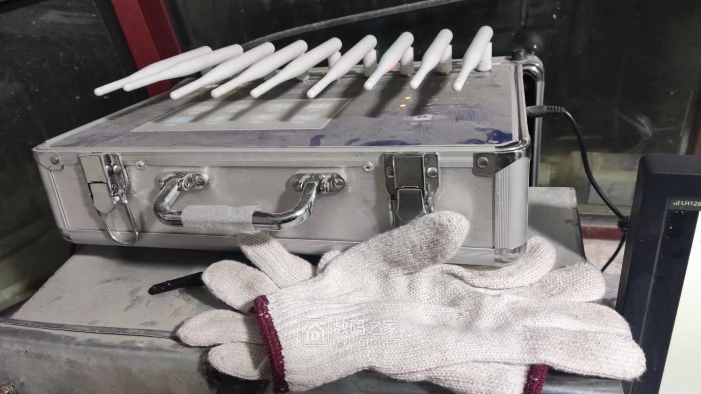

是不是防作弊的信号屏蔽器
发表于 2023-2-19 21:49:26 | 显示全部楼层
有可能是信号屏蔽器器,不过我目前接触到的管是手机信号的还是地磅信号的,天线都是活的。
当然,也不排除他们做成活天线再加个彩屏,可以显的更加高大上然后多卖钱,毕竟我眼前这个去年入固定资产时,可是发票价8700多块(补换掉的那个,当年也快3千了)
