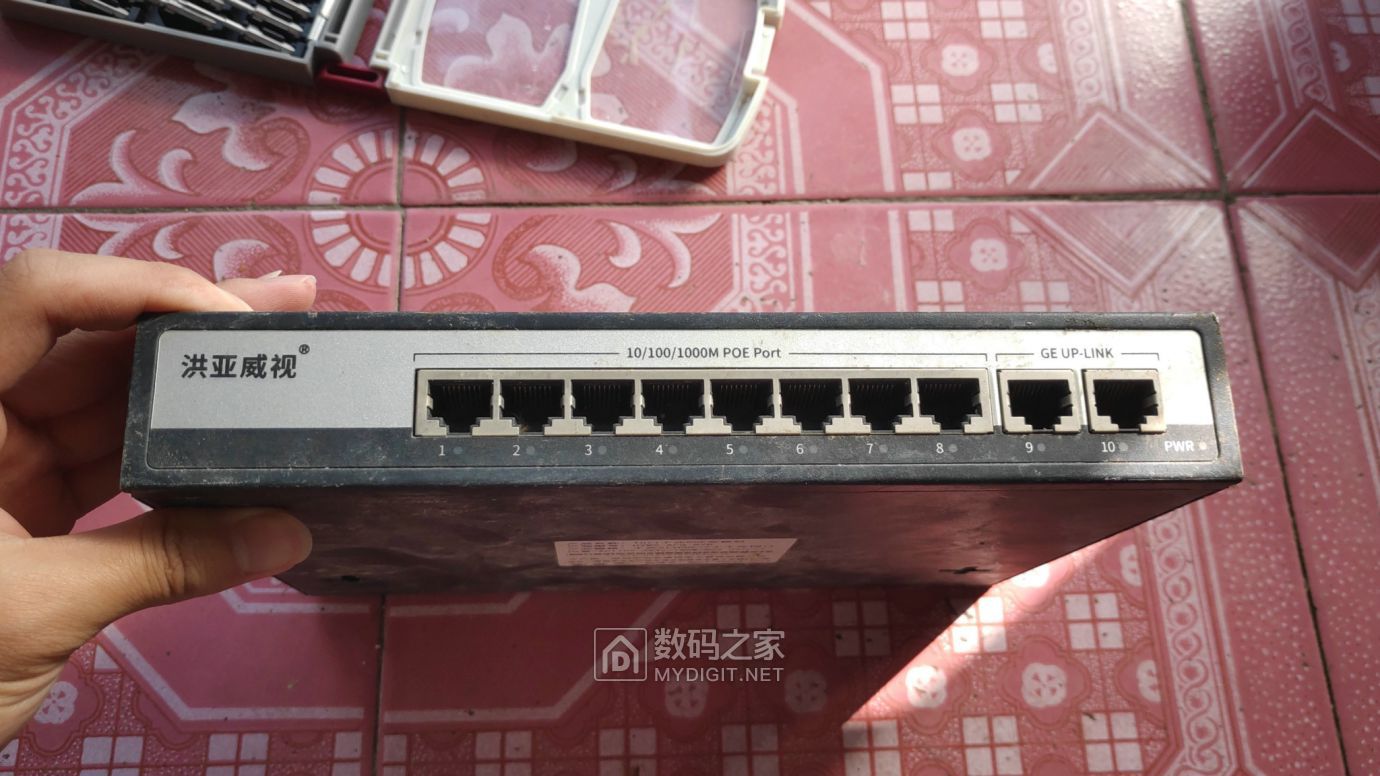

刚从废品站来的,不干净也正常
——————外观————————
网口
市电接口
底部
易碎贴看得出来,19年9月产的
开壳
主交换主板+电源 肉不是很多
