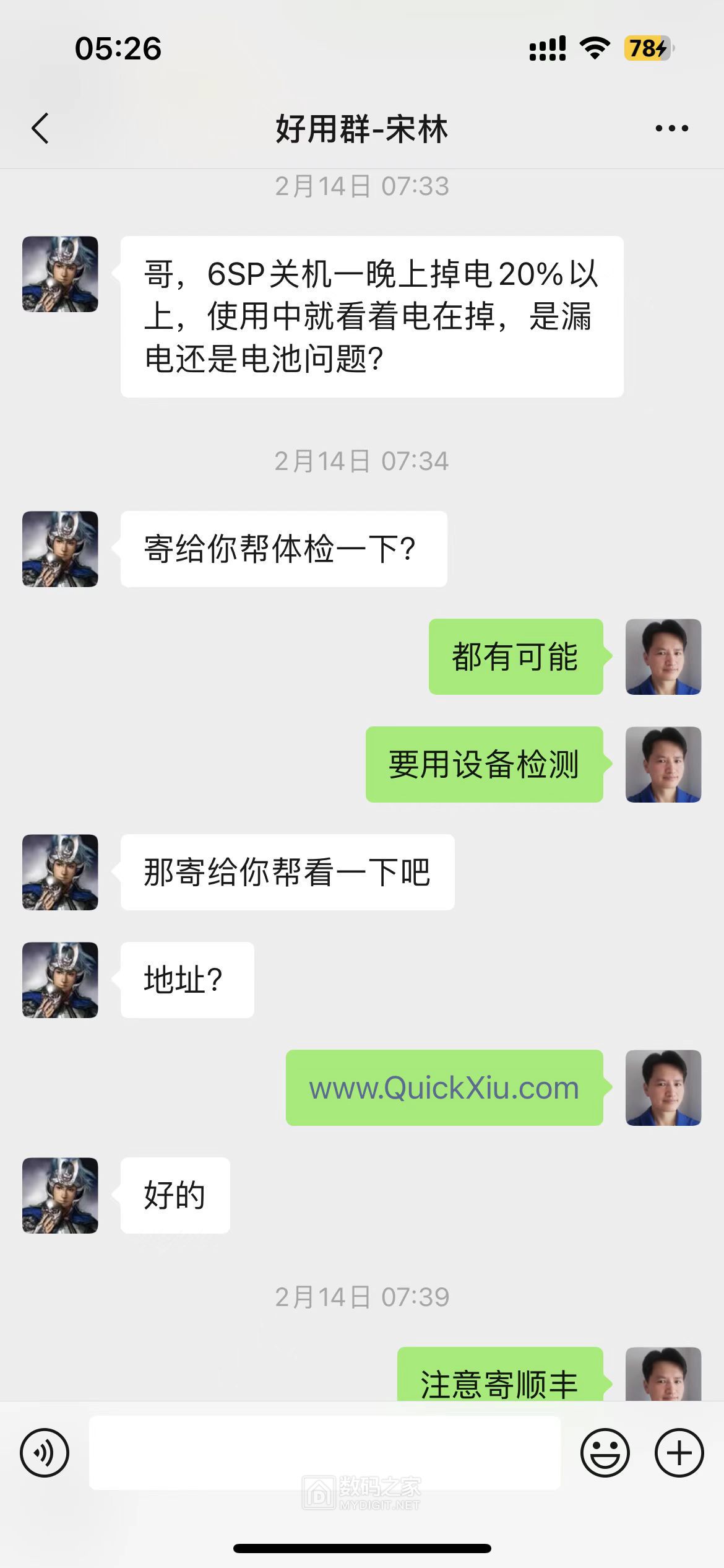

10天前一网友说他的6SP关机一晚上掉电20%,使用中就看着在掉电
终于寄过来了,开机测试1分钟,居然掉电2%(37%~35%)
