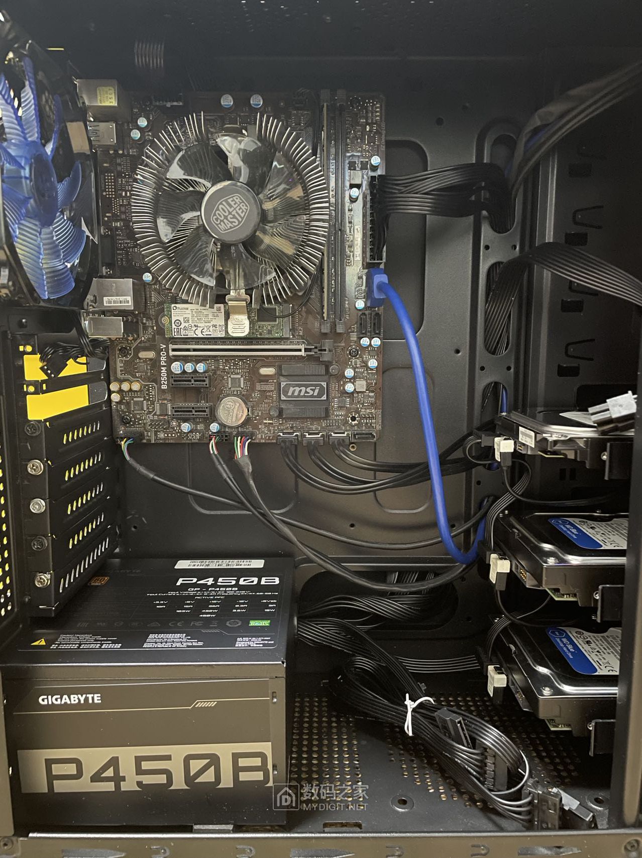

最近升级至电信千兆宽带,原路由器已不能完全发挥网络性能,加之有了NAS的需求,决定重新整合资源,安排小改造升级。

家里闲置1台主机,N块小容量硬盘,NAS采用了ESXI+黑群晖方案。选择该方案的目的是为了更好的套娃(网心云),以补贴电费。
主机配置:处理器I7 7700+内存4G*2+主板MSI B250+SSD 240G+HDD 1TB*3。
ESXI对家用主板支持不太友好,坑多。
安装完操作系统后,在BIOS将CPU最高主频限制在1.6GHZ,以降低功耗。
在ESXI平台部署NAS虚拟机。
NAS中3块硬盘组成软RAID 5卷。
