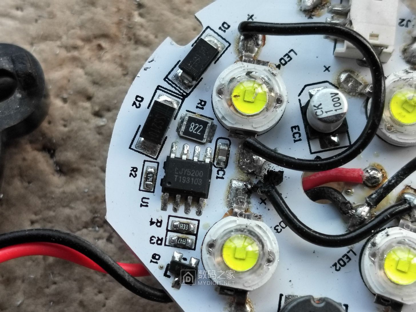

去单车店玩,发现垃圾堆里有个灯,老板说是电动车上的,灯坏了,喇叭还能用,这东东对于老板来说就是垃圾,对于咱们玩电子的人来说就是宝贝,捡回来拆了看看里边什么样子。
还行不算破旧
这边是灯,后边是喇叭
散光的,眼睛不累
喇叭在后边
拆开
芯板取出
喇叭
聚光罩
防水圈
灯芯片型号LJY5200(参考这里40楼--https://www.mydigit.cn/thread-368070-2-1.html
上边两颗灯珠烧了,两串两并,先用黑线把上边两颗短路
拆喇叭,上边是共鸣腔
还有个小共鸣腔
从这里拆开
是压电陶瓷发声
型号LC9801-S 网上没查到带-S的,只查到了LC9801 跟这个完全不一样
测量灯电流,只剩两颗了,功率为12X0.37=4.44W
就两颗灯珠亮了
三根线,黑接地,红是灯,白是喇叭
型号在这里,按这里参数应该电压36V--48V,但是老板说是12V上用的,灯珠因为是恒流的,所以电压变化灯受到影响不大,喇叭则是电压越大越响
最后请教高手们一个问题,就是想用单节锂电带动它,用在单车上,用了一个升压电路,升到12V,测试锂电池电流在1.7A左右,感觉有点大,有没有更好的方案呢?
全贴完,谢谢关注!
