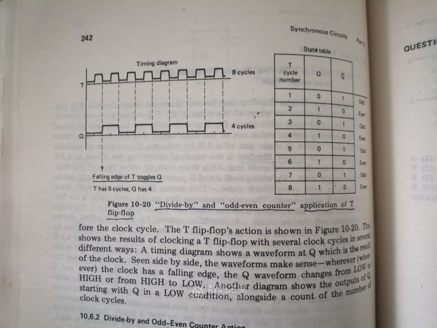

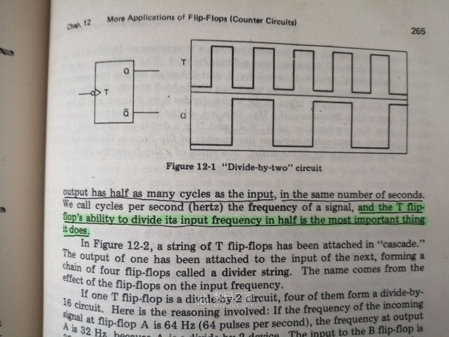

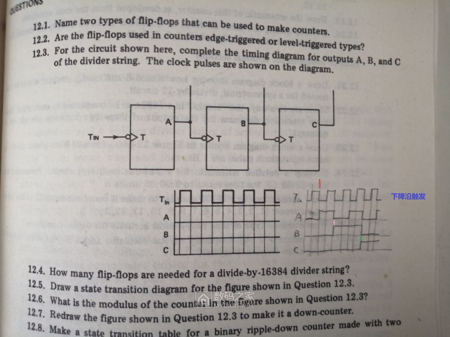

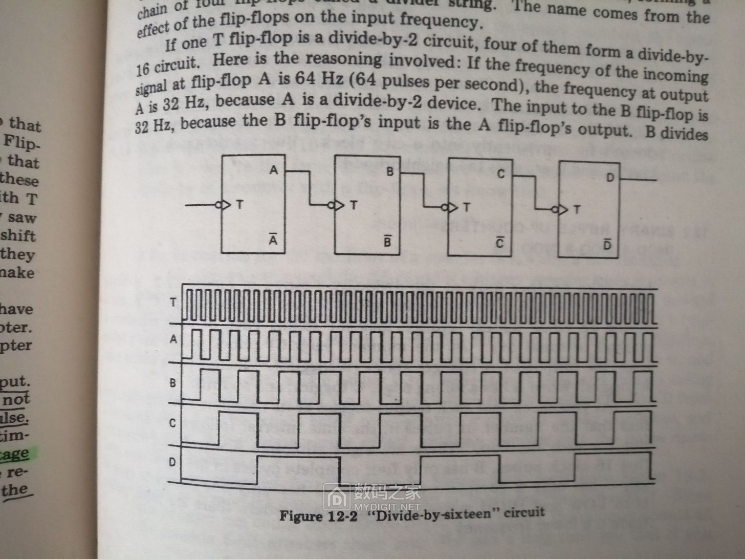

T 触发器为 J-K 触发器的特例,PLL 锁相环电路常用 T 触发器实现分频。
本人看外文资料时根据自己的知识背景去理解,不一定正确,欢迎大家批评指正。
