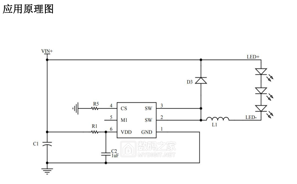

AP5216 是一款 PWM工作模式, 高效率、外 围简单、内置功率管,适用于5V~100V输入的高 精度降压 LED 恒流驱动芯片。输出最大功率可达 9W,最大电流 1.0A。AP5216 可实现全亮/半亮功能切换,通过 MODE 切换:全亮/半亮 模式。AP5216 工作频率固定在 130KHZ ,同时内置 抖频电路,可以降低对其他设备的 EMI 干扰。另外采 用平均电流采样模式,可以提高宽输入电压情况下的 电流精度。 AP5216 带有输出短路保护功能,5V~100V输 入条件下,短时短路不会损坏电源器件。
◆ 内部集成 100V 功率管
◆ 宽输入电压范围:5V~100V
◆ 固定工作频率:130KHZ
◆可设定电流范围:10mA~1000mA
◆ 平均电流模式采样,恒流精度更高
◆ 0-100%占空比控制,无电流节点跳变
◆ 输出短路保护
◆ 过温保护
◆ 功能模式:全亮/半亮
◆ SOT23-6封装应用领域
应用领域:
◆ 电动车,摩托车灯照明◆ 汽车灯照明◆ 手电筒​
