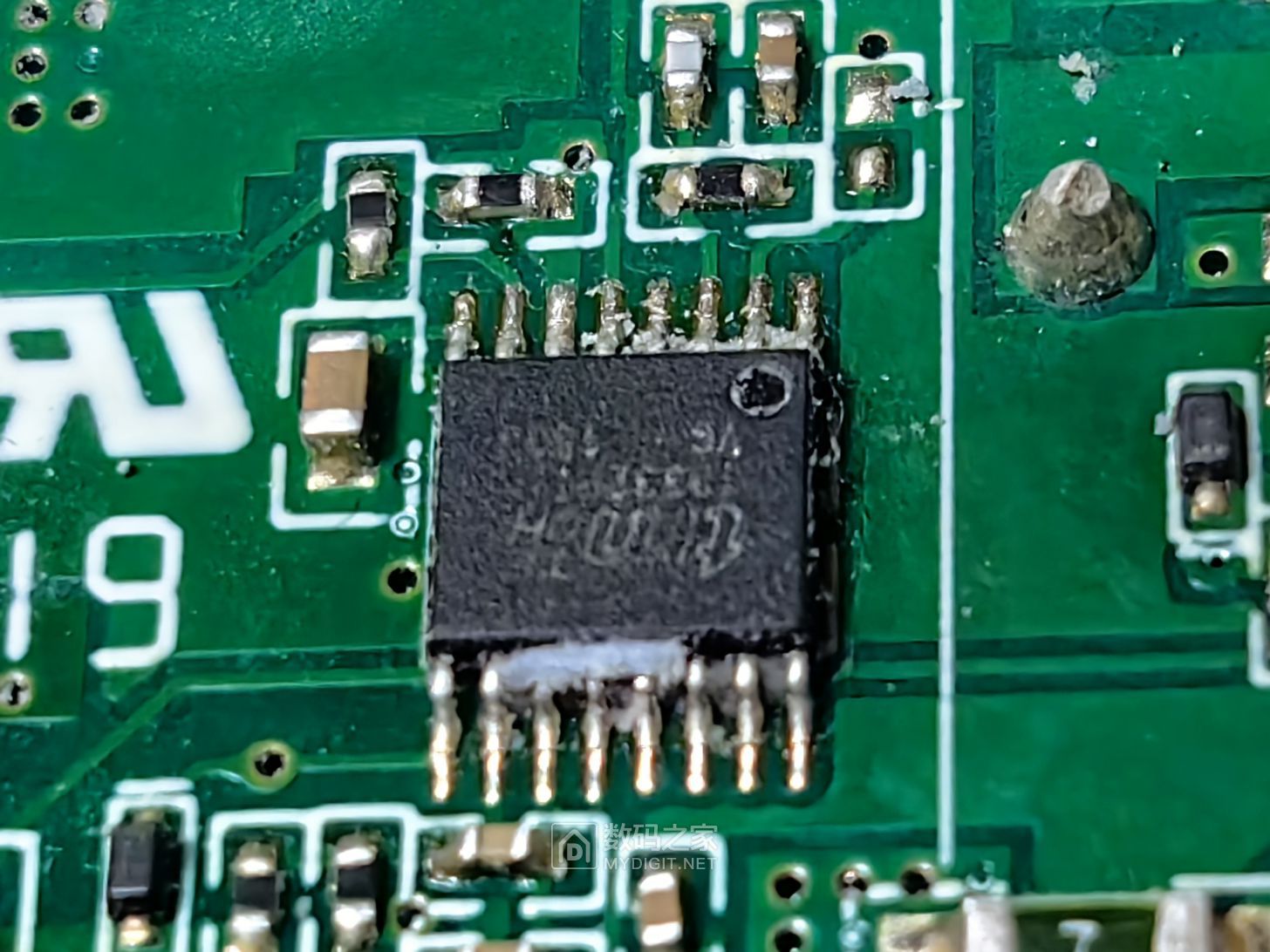

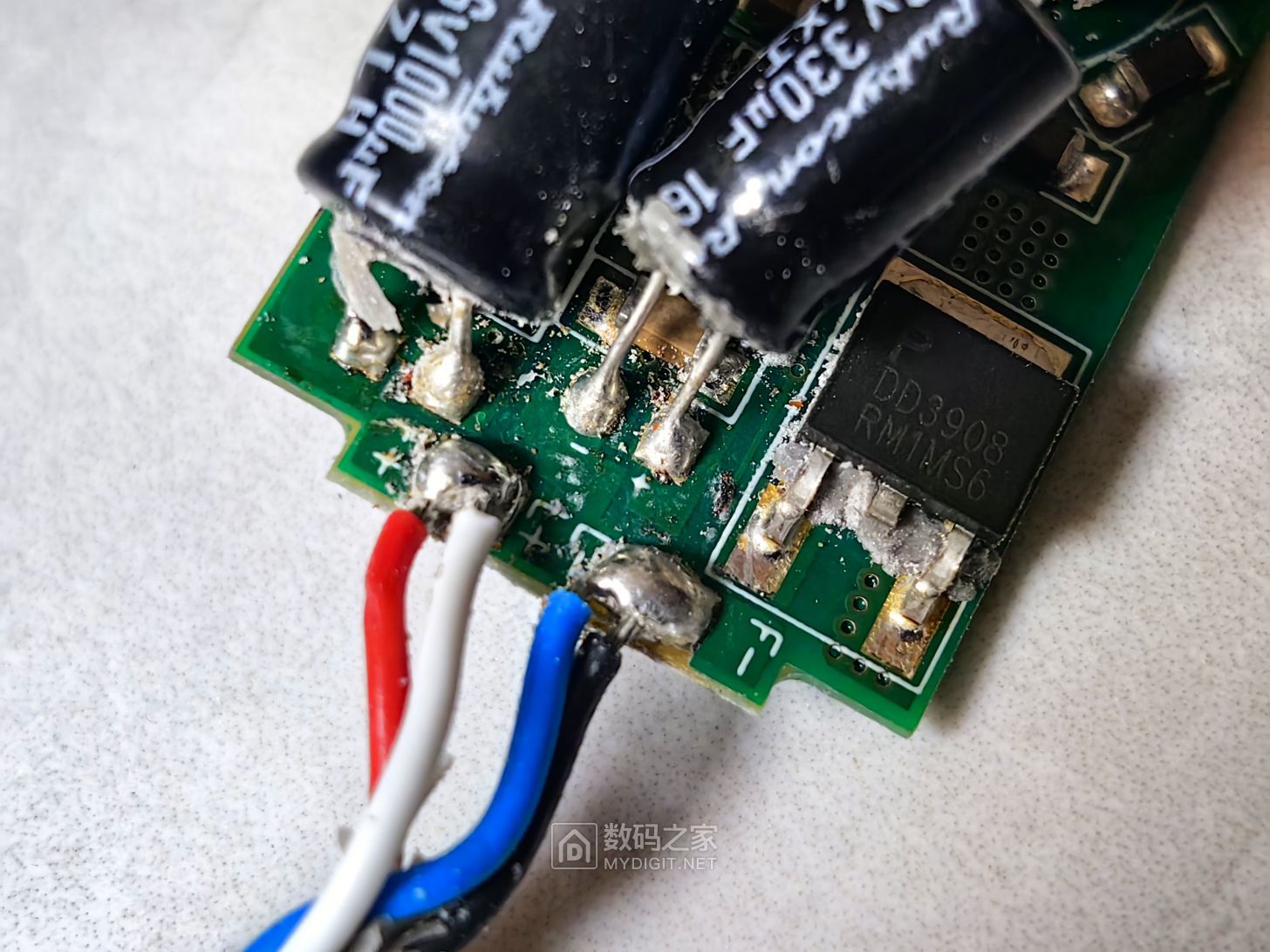

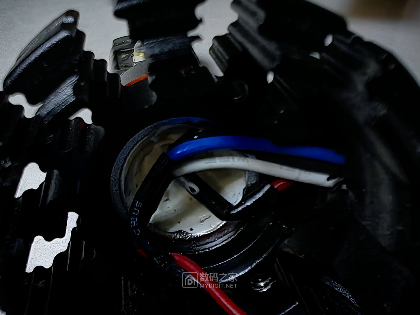

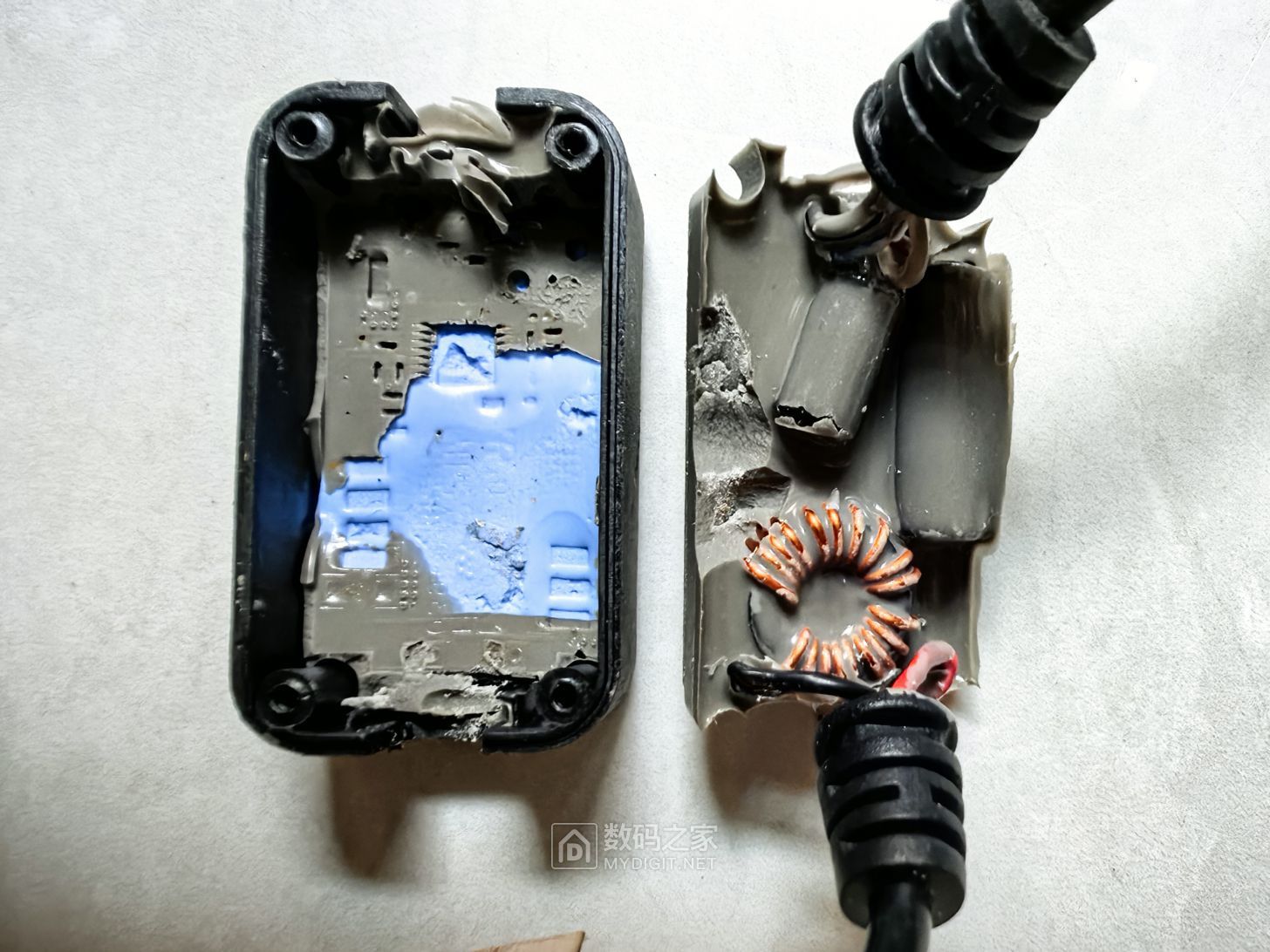

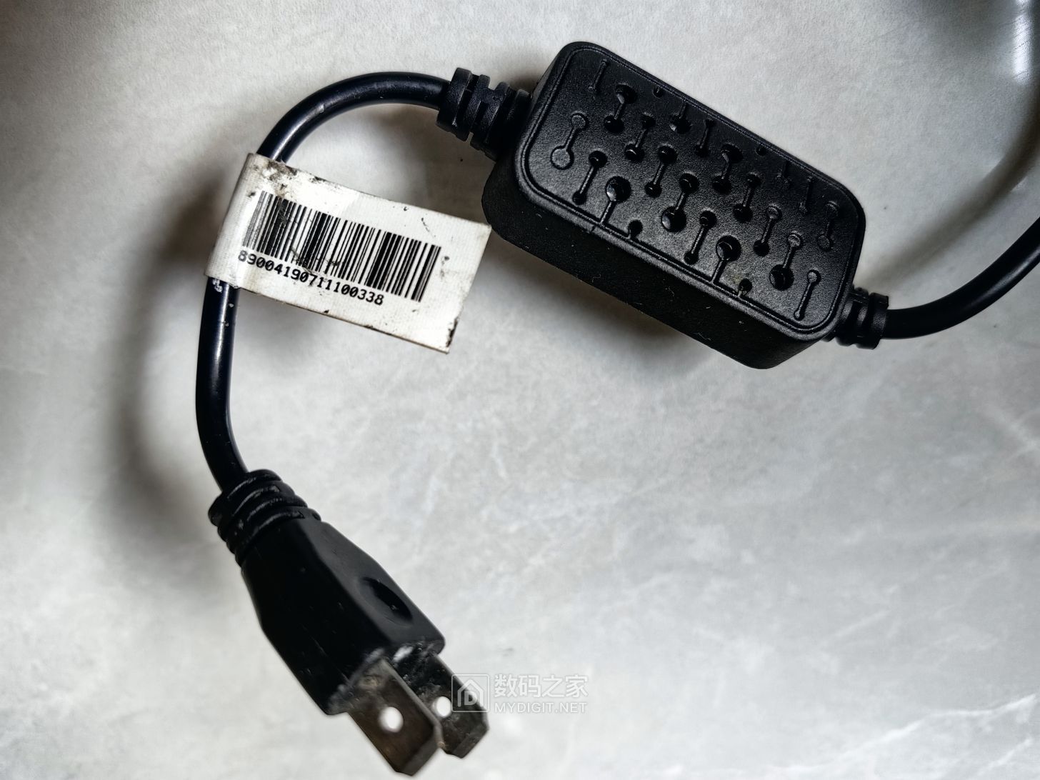

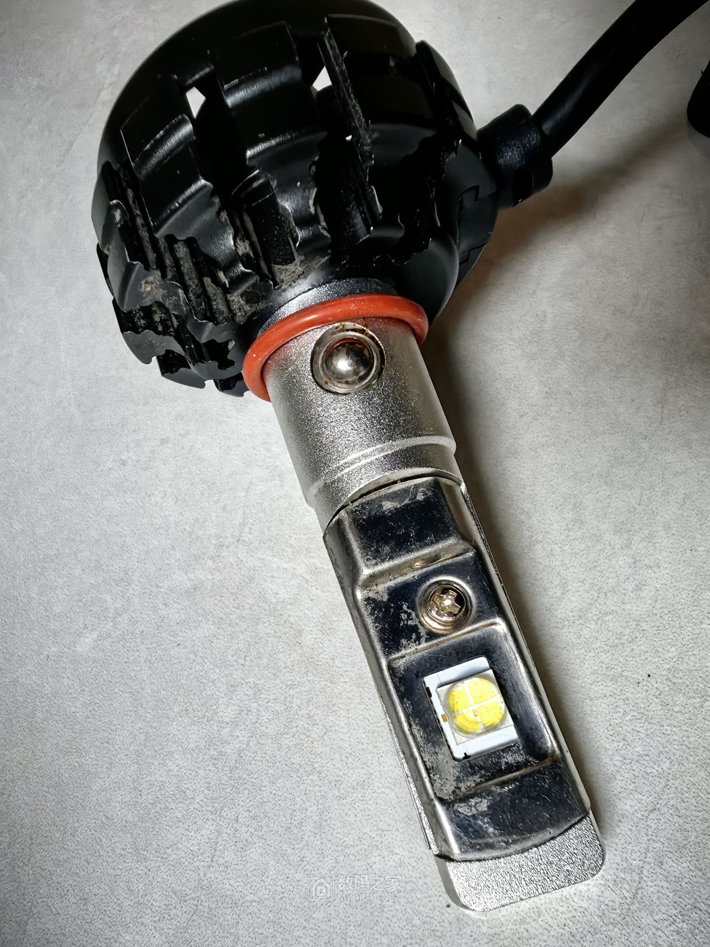

发表于 2026-1-8 19:53:16 | 显示全部楼层 |阅读模式

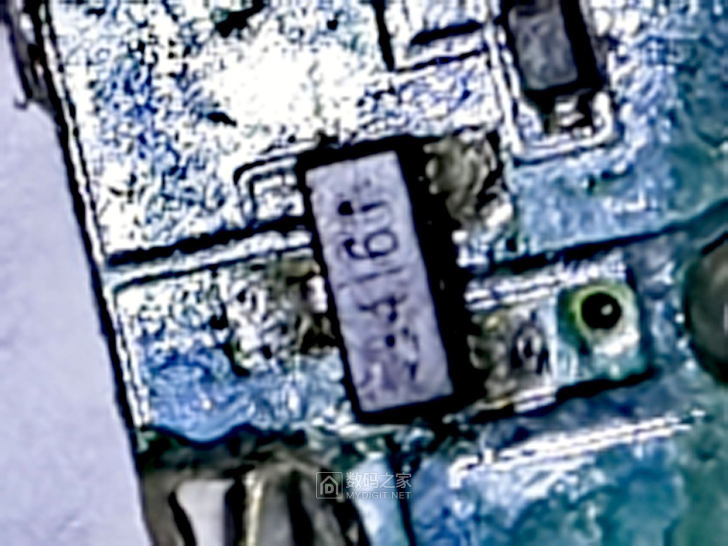

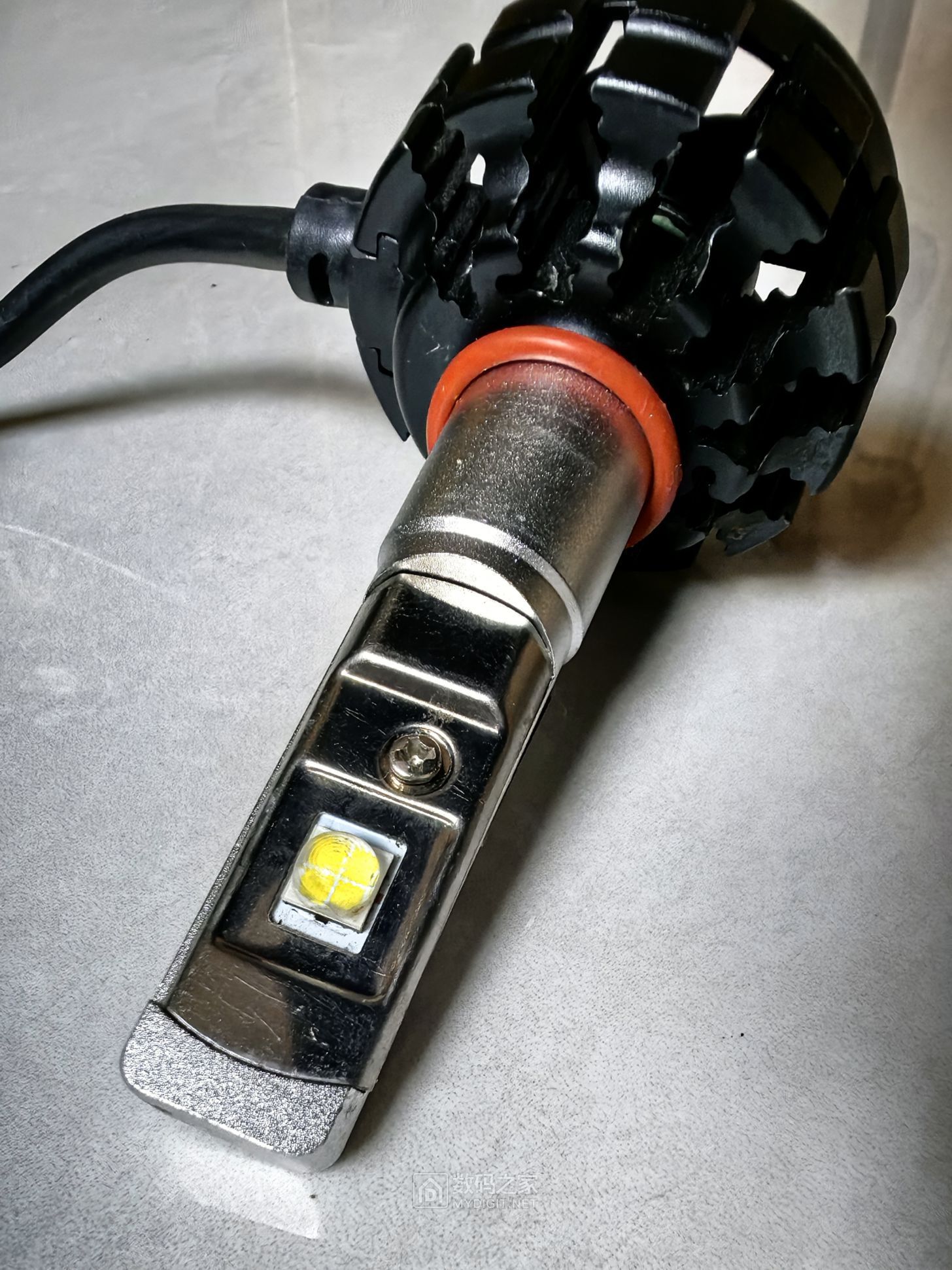

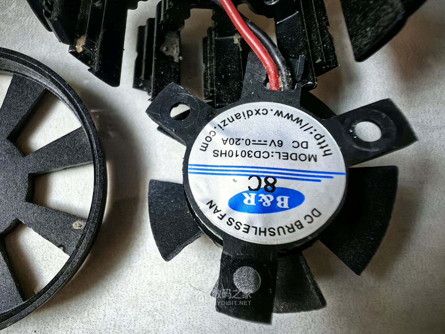

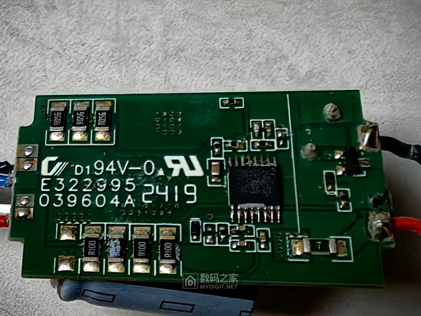

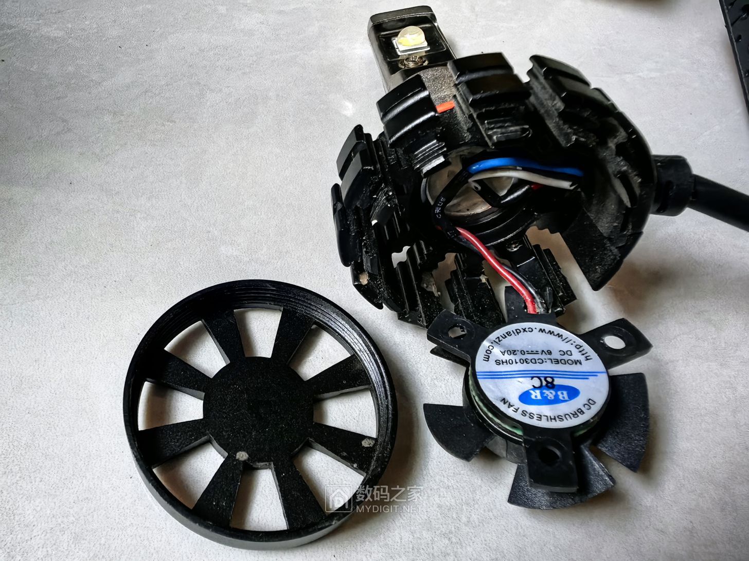

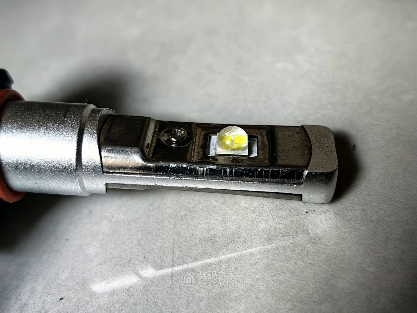

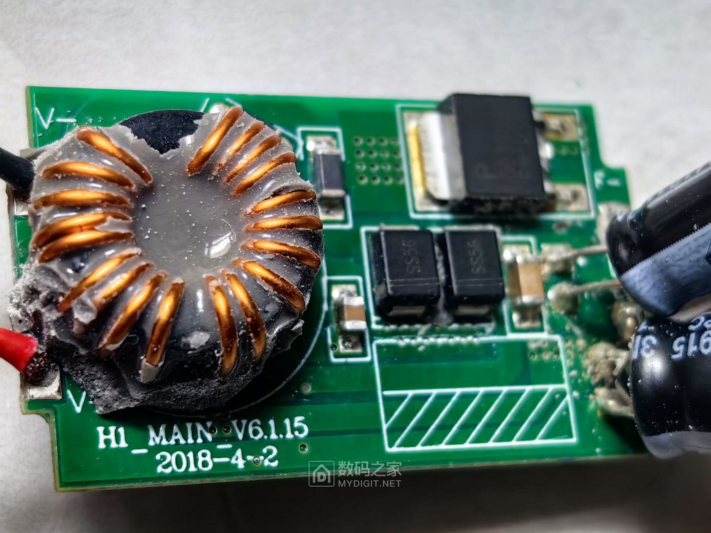

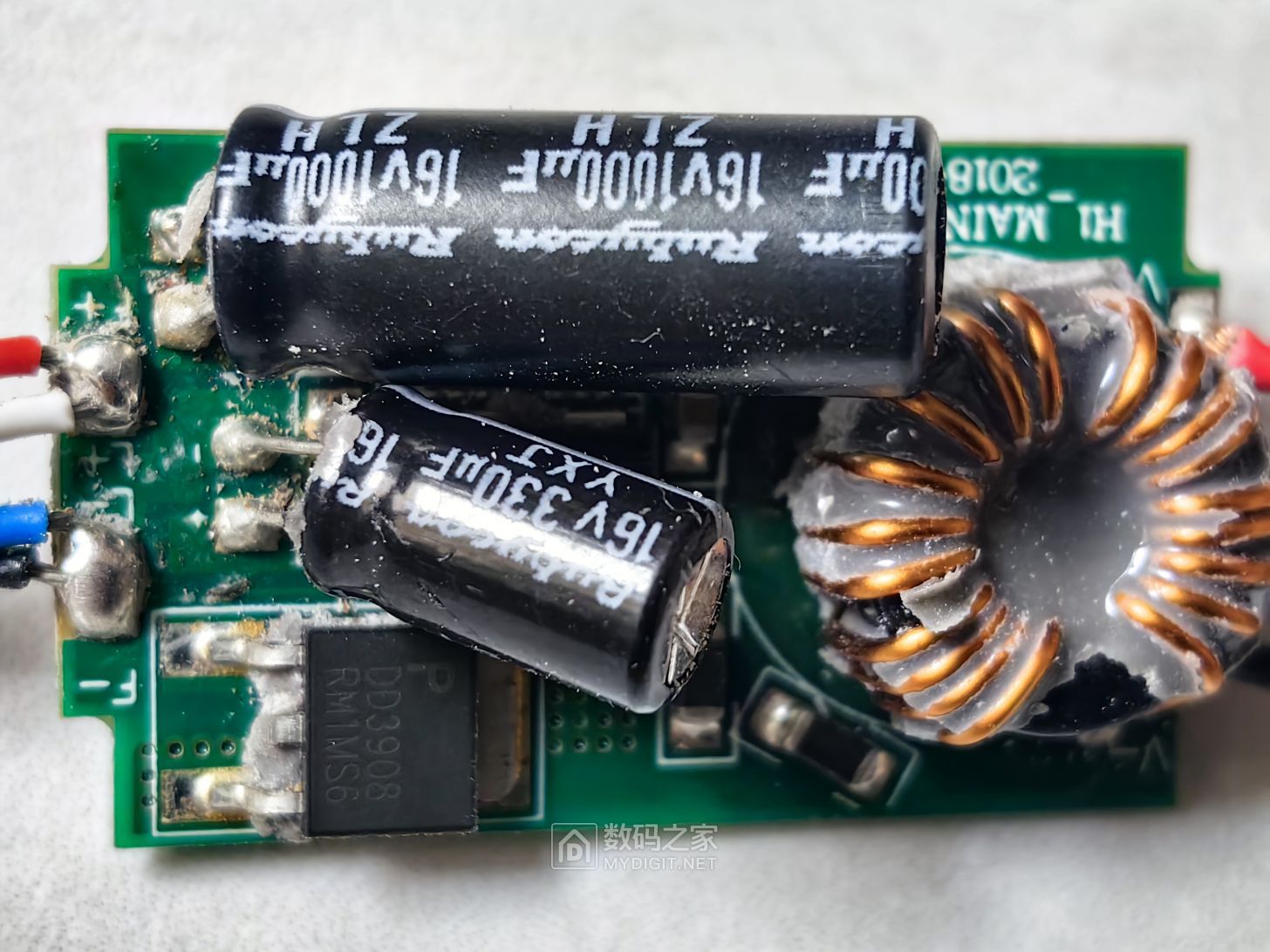

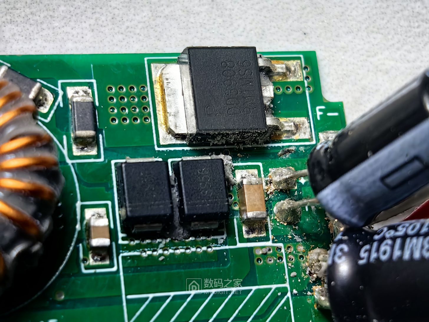

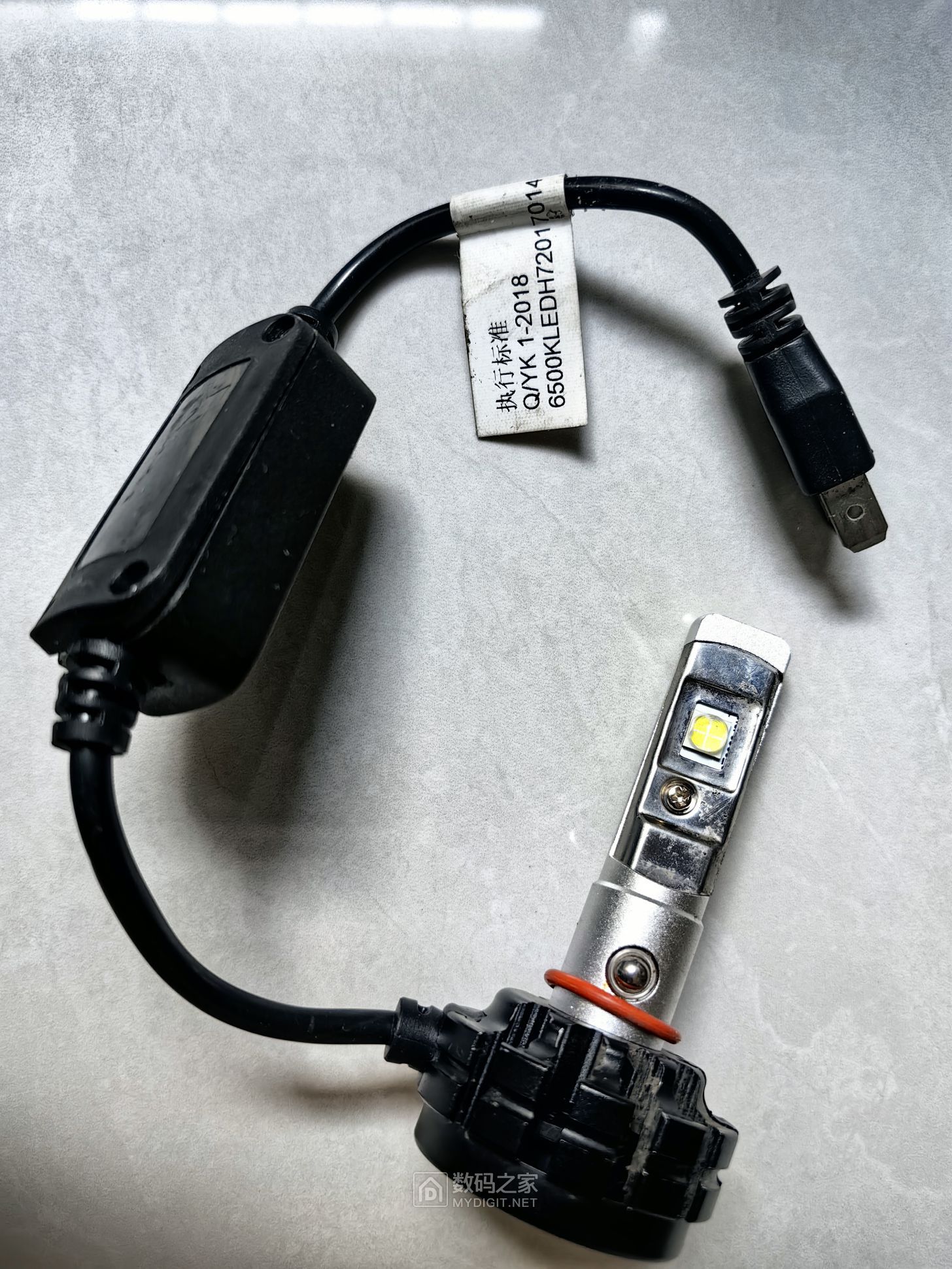

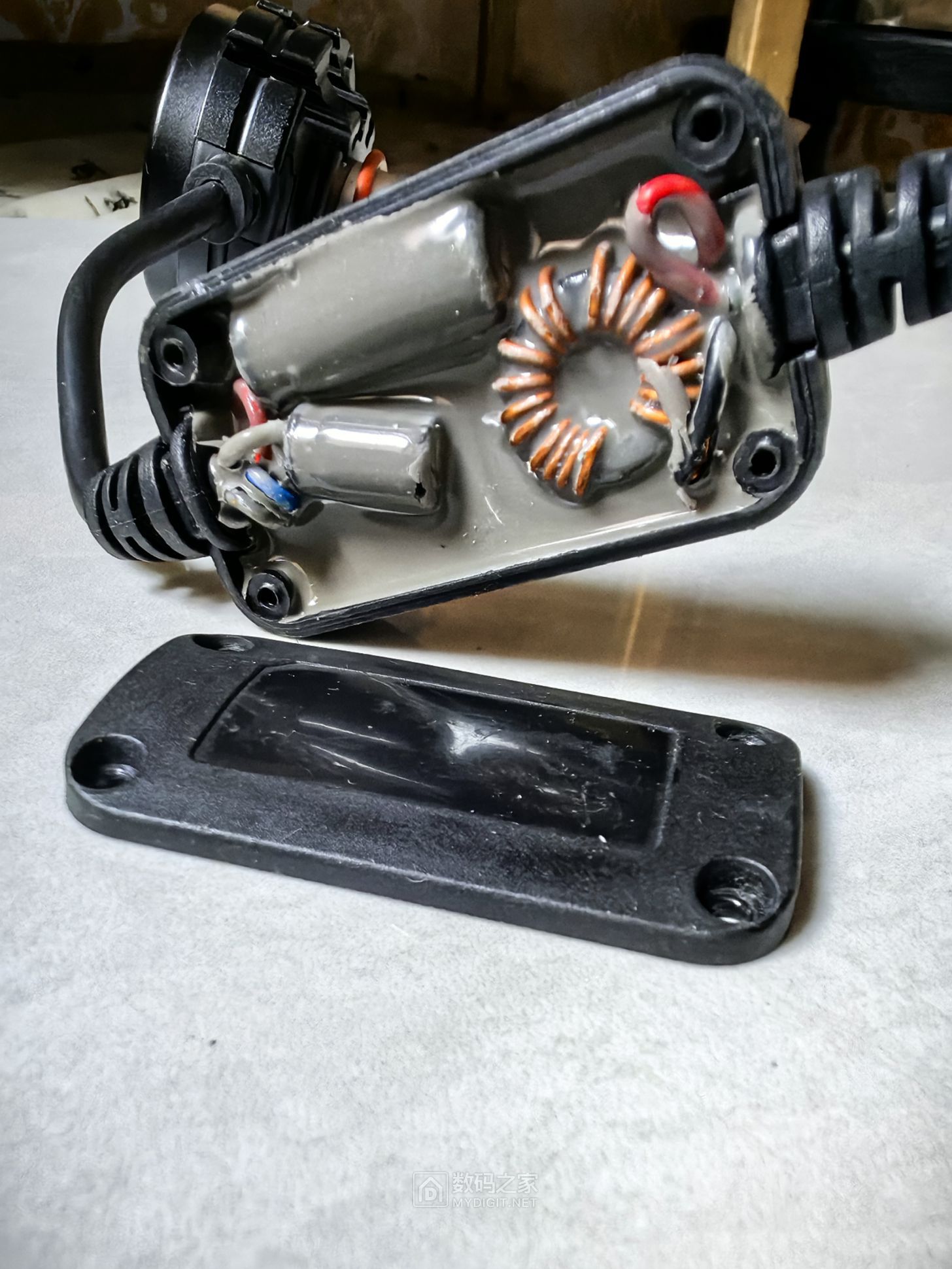

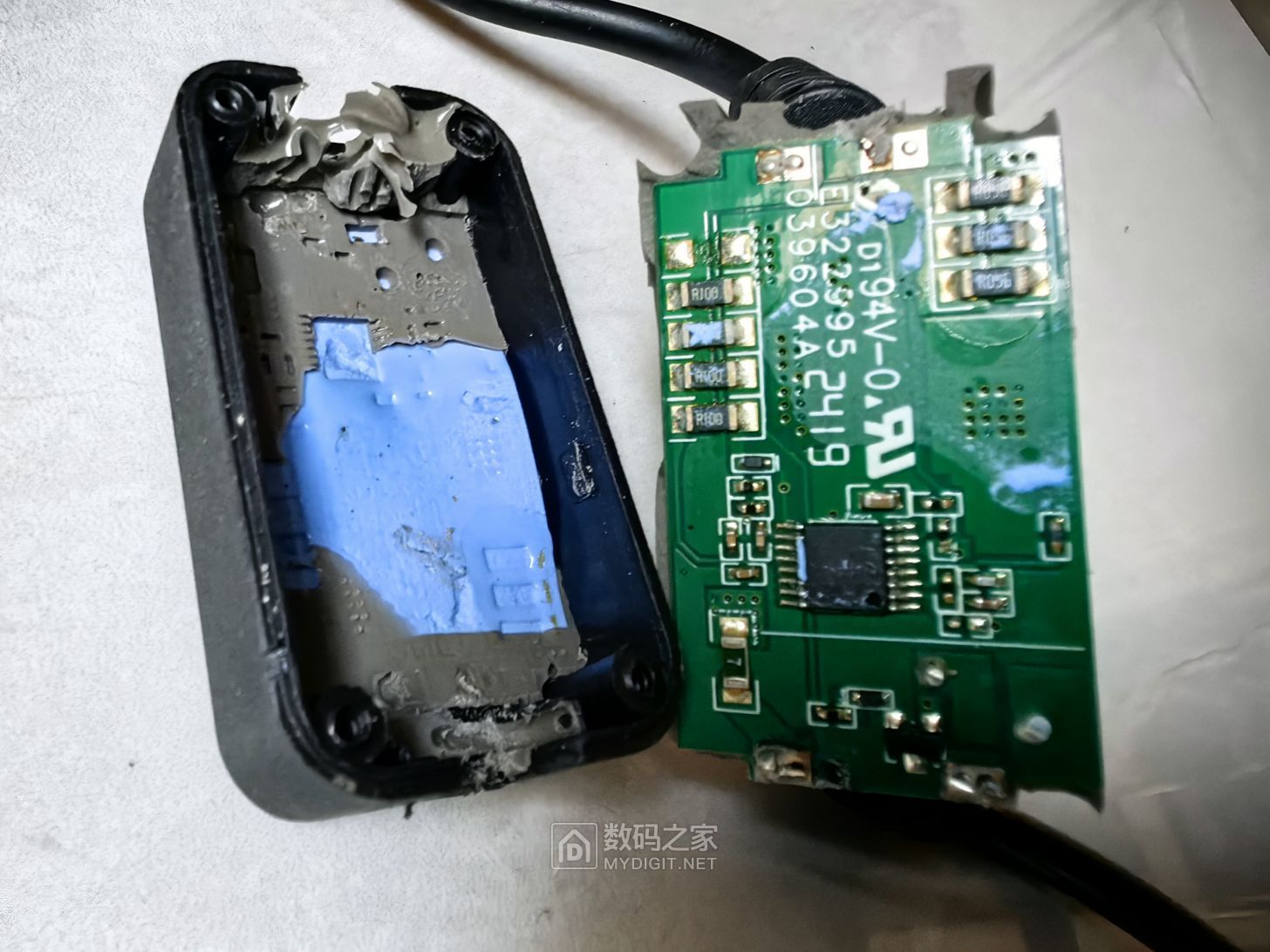

到朋友的修车店看到这个LED灯,说是坏了,那就拆开看看吧,接12V直流电的确是没有反应,拆开看有控制电路板,而且还是灌胶的,清理干净露出控制芯片,还有一个电风扇,是6V的,直接接5V直流电发现风扇还能转,LED灯也能亮但是不很亮,感觉是电流小,测量电路输入段那个三脚集成块有一对脚正反电阻为零,可能这个坏了,上图看看吧
