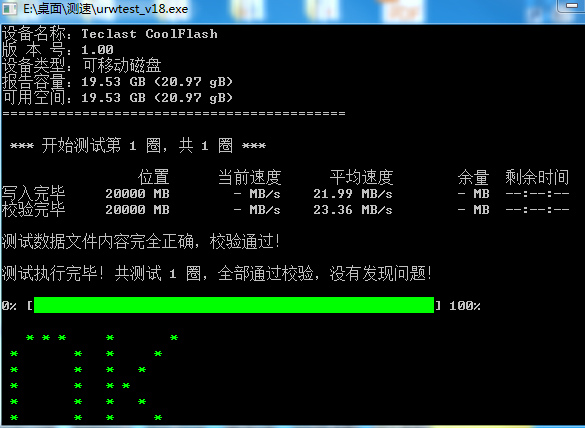

感觉是开卡成功了,主要表现有2方面
1.容量变为20G,刚好是TLC的1/3
2.写入速度变快,并且不再是TLC的大波浪
设置参数如下,主要是把ecc改为4(参考3281开QLC的文章)
