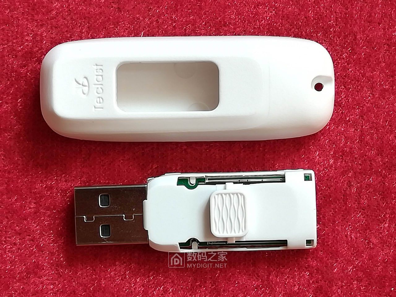

无盖推拉设计,推拉阻尼比较适中,手感还不错。

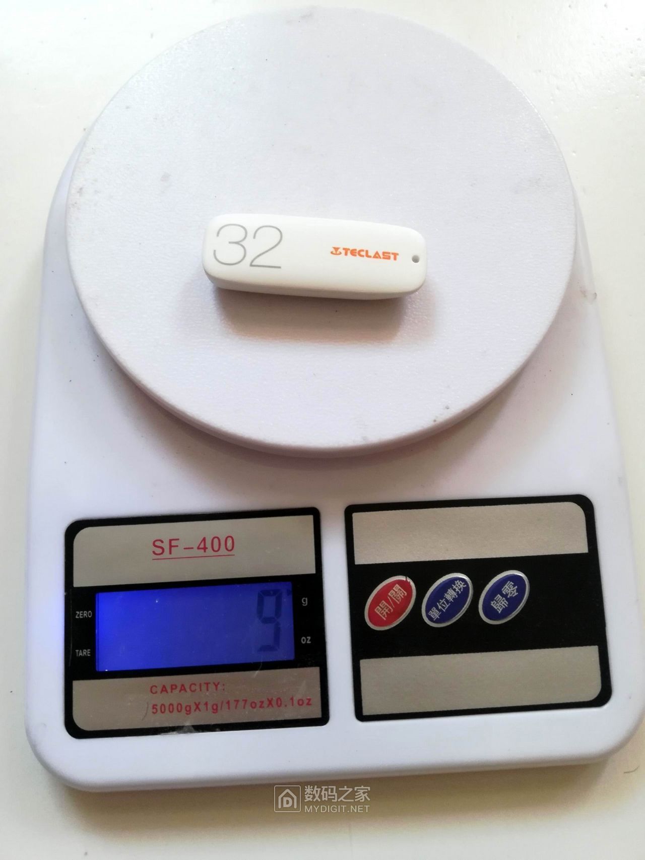

U盘也仅仅重9g左右。

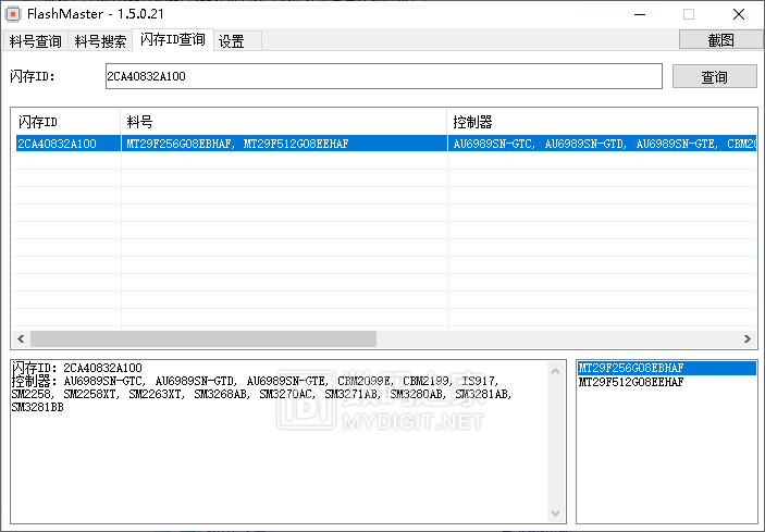

用最新的chipgenius 4.19.0723版本侦测出主控型号为YEESTOR SG1581,因闪存型号较新,无法侦测出具体型号,只显示闪存为1CE的32G TLC芯片。
根据闪存ID:2CA40832A100,查询闪存完整型号应与美光MT29F256G08EBHAF 最吻合。
美光MT29F256G08EBHAF的详细信息:3D TLC,1 ce,同步闪存,Vccq 电压为1.8V。

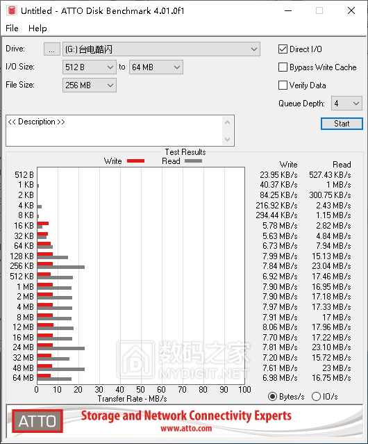

CrystalDiskMark的测试成绩,默认1GB设置时连续读取速度为24MB/s左右,连续写入速度为9MB/s左右,这个速度即使对于USB2.0接口来说也实在有点太低了些。
AS_SSD_Benchmark测试成绩,默认设置1GB时的成绩,读写性能比较一般。
TxBENCH的测试成绩,默认500MB设置时读取速度与CrystalDiskMark的差不多,而不知为何写入速度竟然低到3MB/s,很不理想。
ATTO Disk Benchmark的测试成绩,其他还凑合,可4KB以下的读写性能实在堪忧。
HD-TUNE的文件基准测试,默认500M时的测试成绩,写入曲线体现出典型的TLC风格。
urwtest 1.8的完整性测试,顺利通过,可证实U盘非扩容盘。不过因为写入速度较慢,测试耗时非常漫长。
由以上几项测试可以看到U盘读取性能一般,刚刚超过20MB/s,写入性能比较差,最高仅7MB/s。
用刀片插入前后壳的缝隙,用力撬开外壳,然后将主控板和滑动支架一同取出。

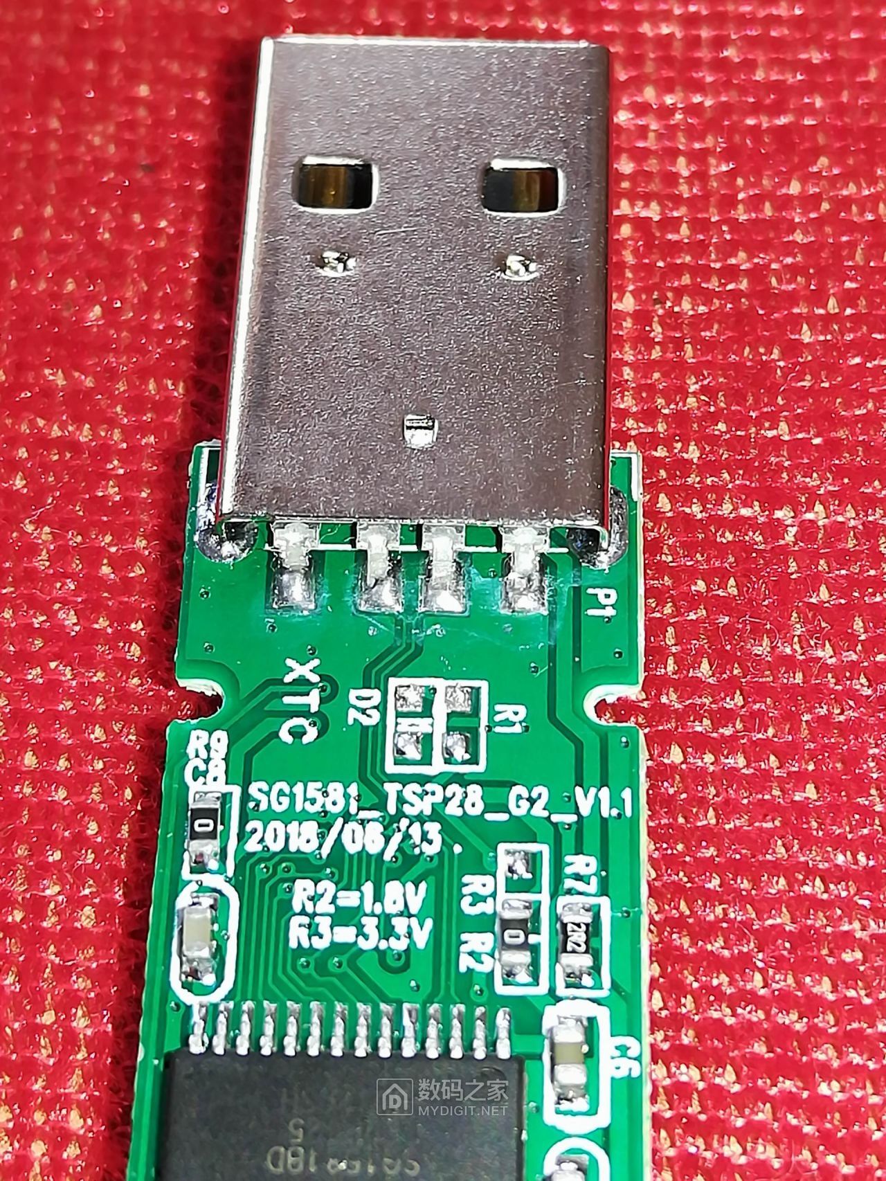

主控板比较简洁,通用性很强的G2版型。
主控是YEESTOR SG1581,主控下侧设计有1.8Vccq 电压跳线,默认即设置为1.8V Vccq,以满足3D TLC闪存的需要。主控板没有LED指示灯,但预留有LED的焊盘,也就是D1。

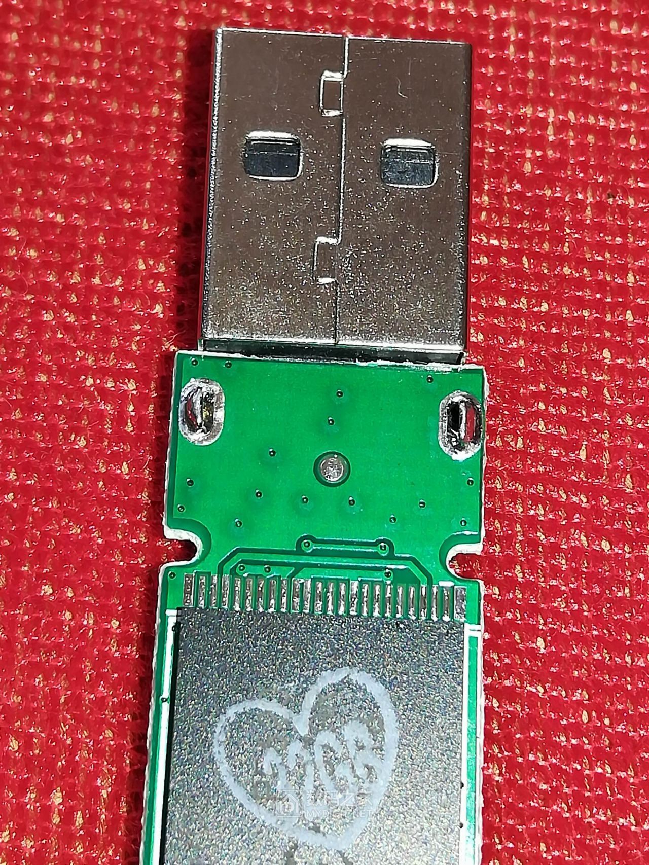

IMG_20190902_163132.jpg 调整大小 IMG_20190902_163339.jpg 调整大小 IMG_20190902_163426.jpg
USB插头特写,焊接倒算工整,不过背面的焊锡略显单薄。
