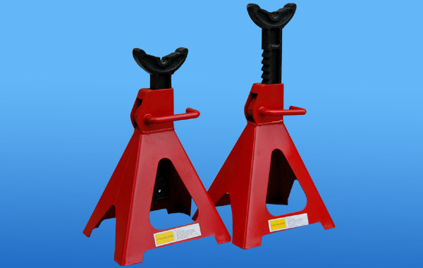

发表于 2023-4-23 10:02:38 | 显示全部楼层
只是千斤顶有点不安全,最好买个安全支架之类的安全支架

 楼主| 发表于 2023-4-24 11:07:22 | 显示全部楼层
嗯嗯,确实,谢谢提醒
