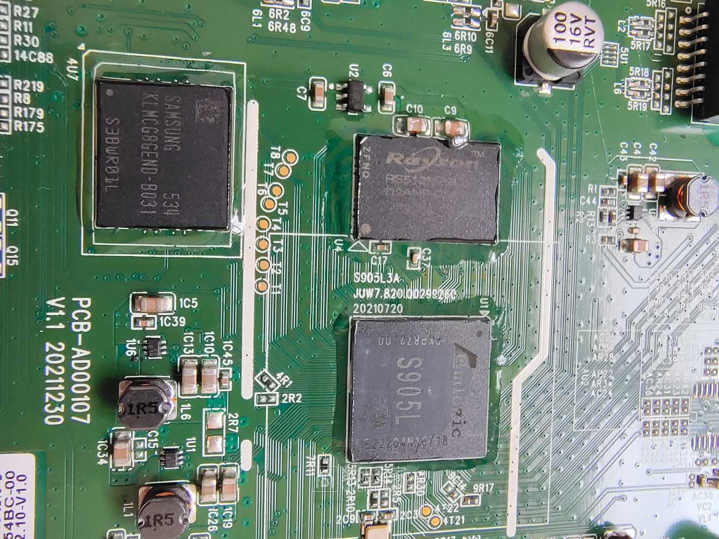

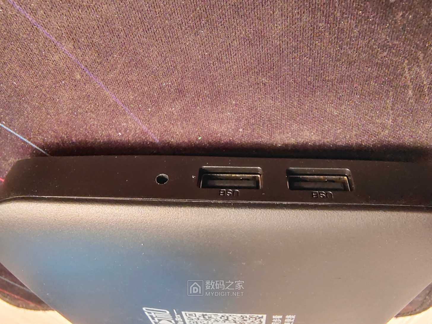

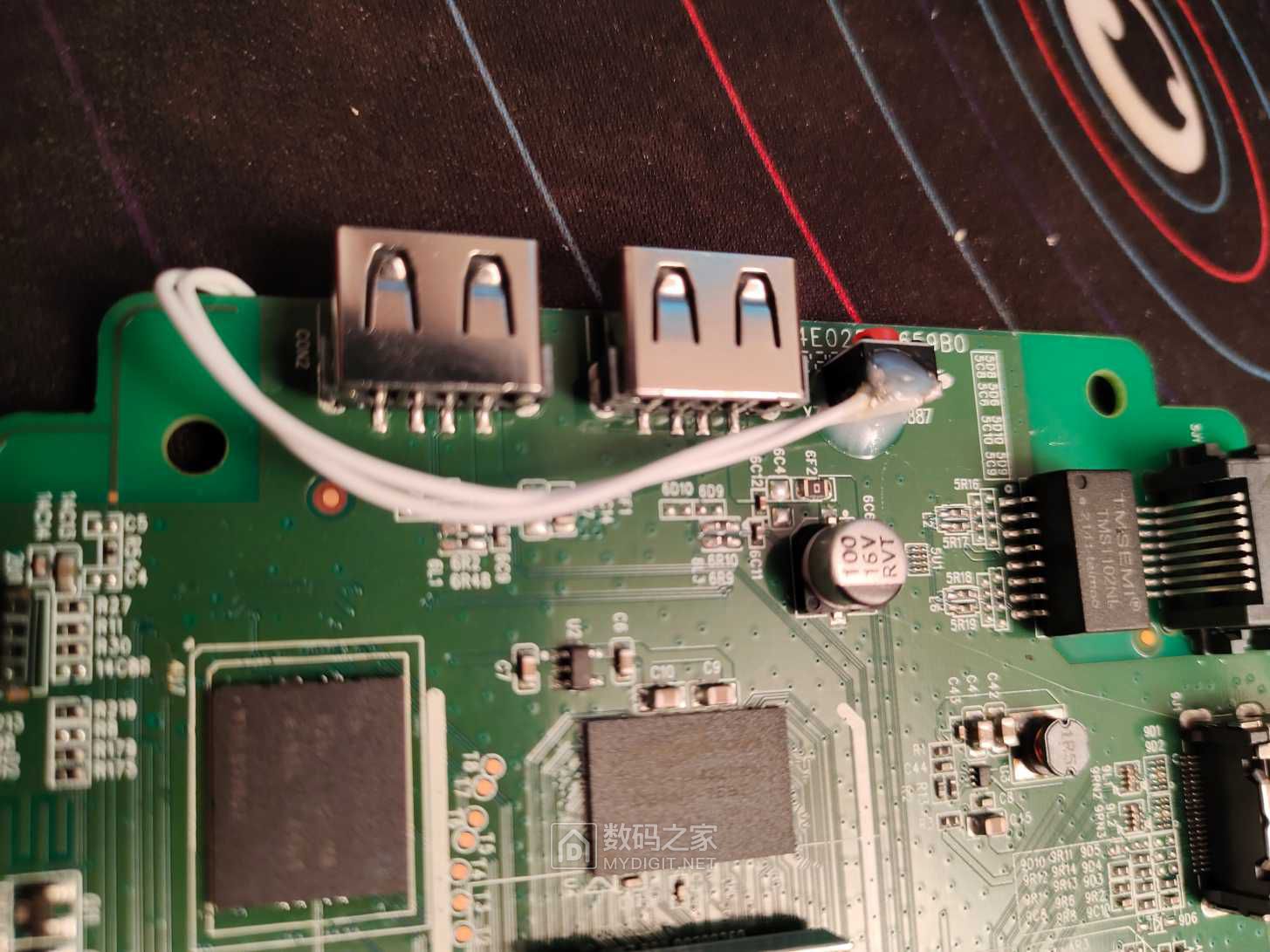

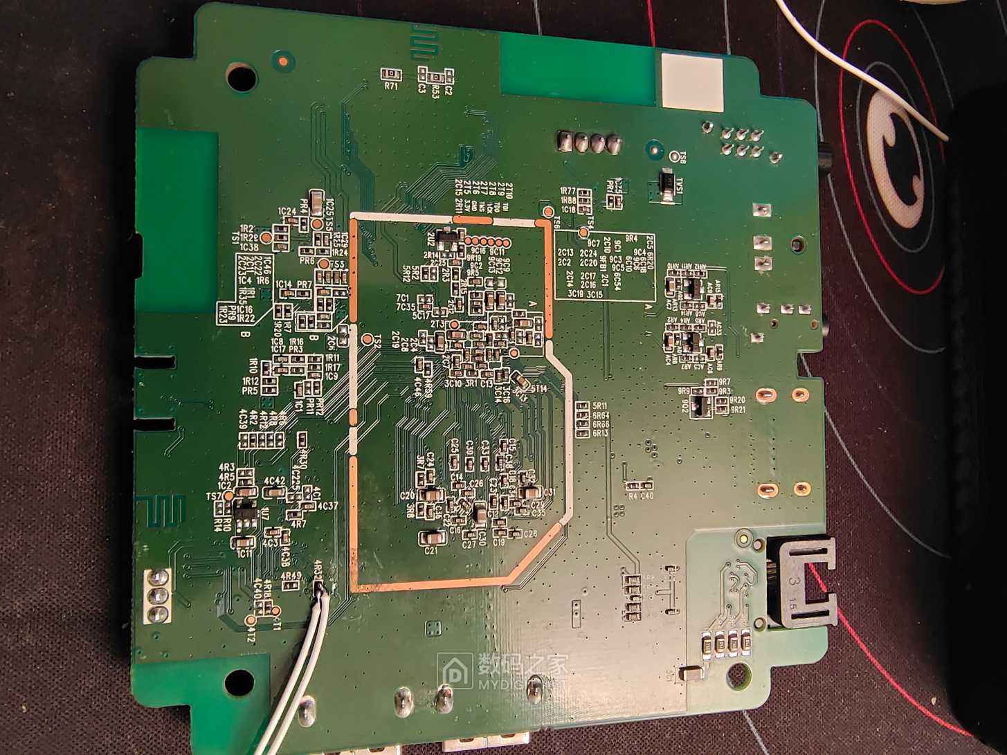

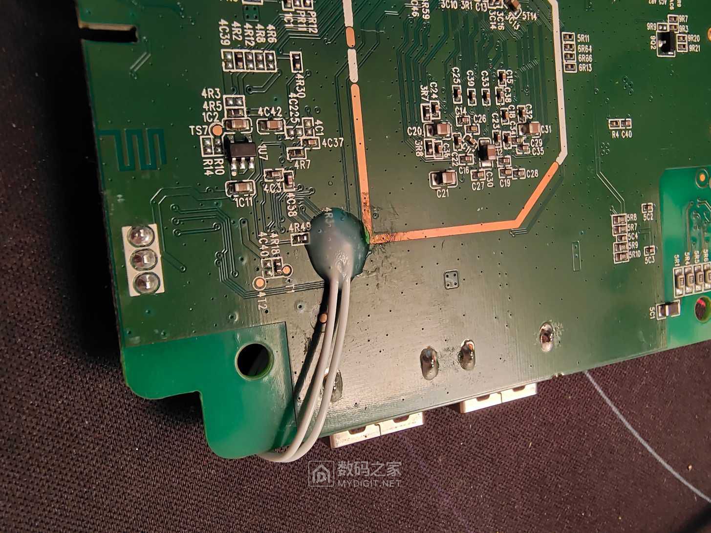

1 拆机短接跳线非常麻烦,外壳卡扣短接螺丝滑丝,外壳吱吱响。hdmi免拆机神器虽然便宜毕竟个人没那么多需要刷机,等需要时候又找不到了。
2所有有了如下帖子,思路就是把短接点接一个轻触按钮,外壳打个孔尽量做到外观美观接近原生。
3折腾经验分享如下:
a素材魔百盒cm311 1a yst s905l3a处理器2+16配置,无wifi有蓝牙
b双公头usb a口数据线一条
c把短接点用细漆包线接一个按钮出来,用热熔胶固定按钮,用漆包线是为了防止不小心拉坏短接点,接按钮是为了方便下载操作,用镊子是非常困难的,因为可能要失败很多次,当有经验了就无所谓了
d emmc 支持5.1规范,我试过最大可以识别128G目前换上32够用了
e s905l3a是可以随便刷的,所谓的刷成砖头不存在的,就是要拆机短接而已,我都成砖头后换了emmc了一样刷机
f刷机软件版本很多,要根据别人实际经验选择版本,最重要的是用w7 64位系统,我就是因为用的w11刷机会各种突然停止保存,所以折腾我几个小时,16换到64换到128换到32就是因为刷不进入各种保存问题,其实就是操作系统问题,还有就是下载软件版本问题,太折腾的到的经验~
g s905l3a有很多很好的rom大家不要折腾root还有遥控器功能问题,直接换rom就可以了,可以完美支持遥控器与开关机的
h 安兔兔tv 跑分46000分,温度室温25处理器带负载46左右,温度稍微还有有点的,功耗3瓦左右浮动,遥控器关机后0.7瓦的样子
i这里重点提到f提到的
