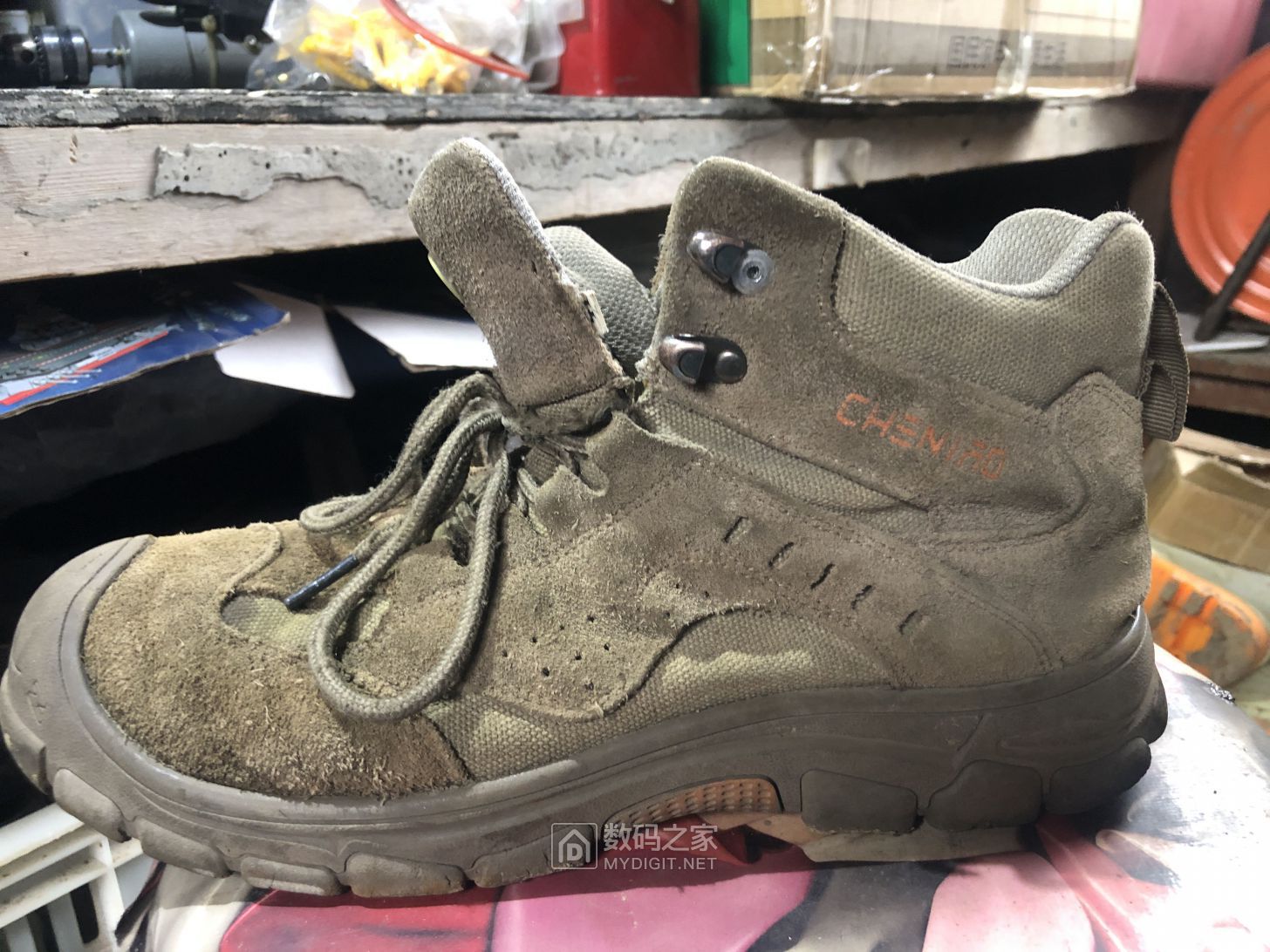

干活穿的破鞋  去年连续被扎了几次脚后买的一双劳保鞋
高强度穿了大半年了 看着破破烂烂的 其实鞋底 鞋面都完好的

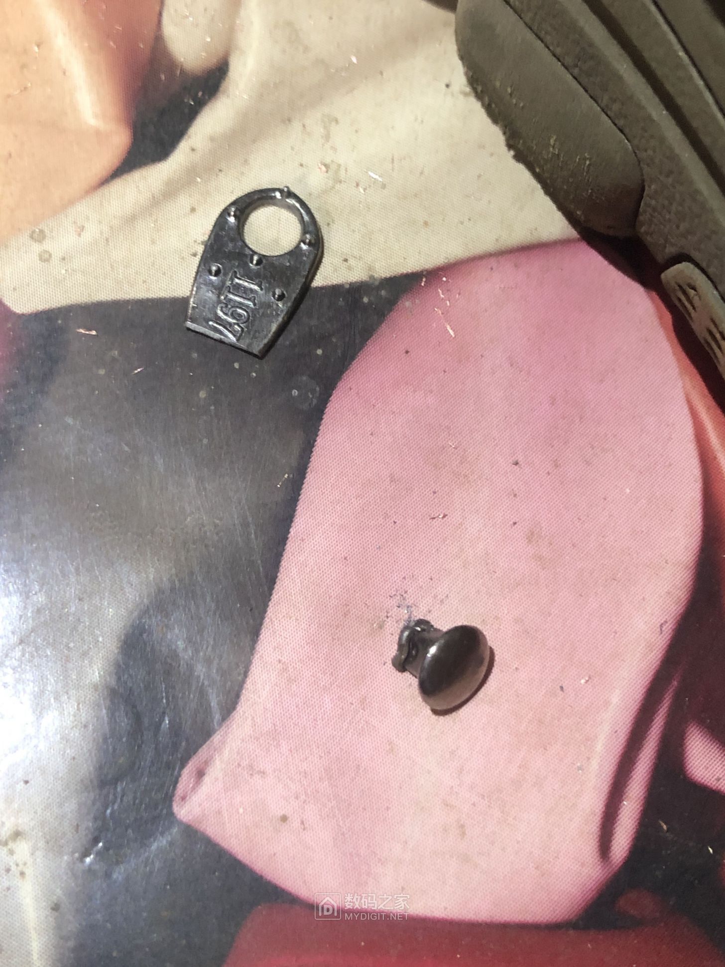

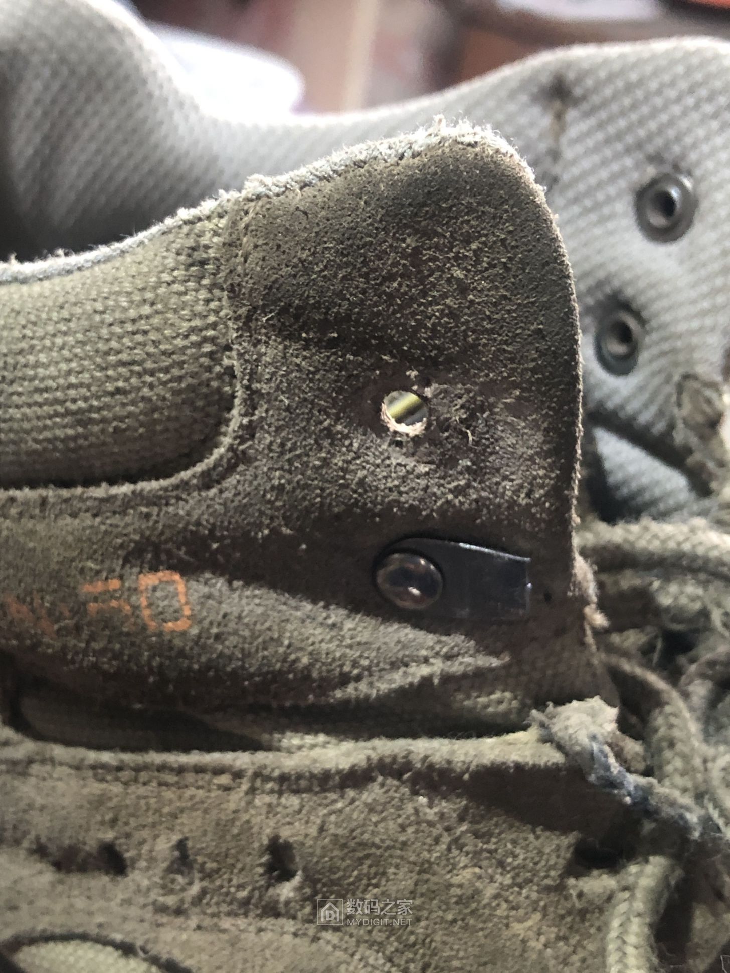

前几天 鞋带挂扣被刮断  导致鞋带系不紧了
修一下吧 拆下铆钉

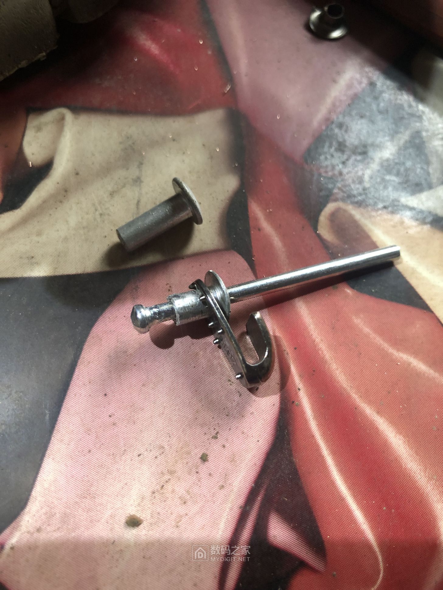

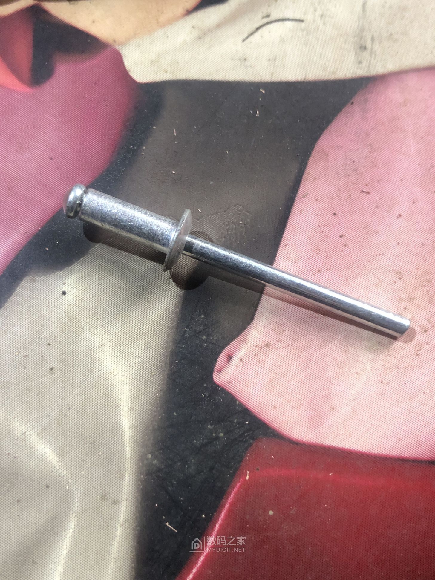

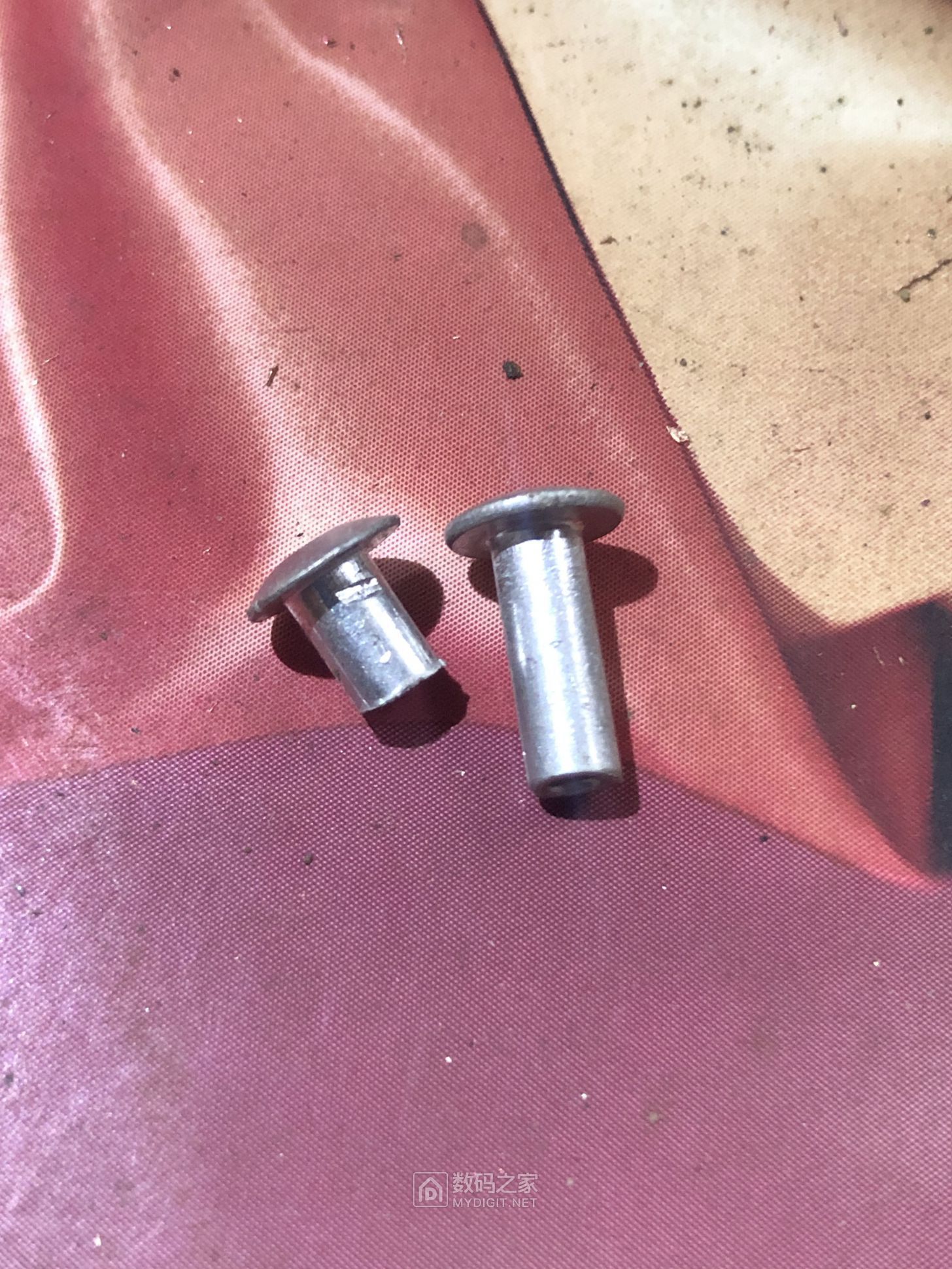

拆一个好的挪过来 准备铆钉 试一下

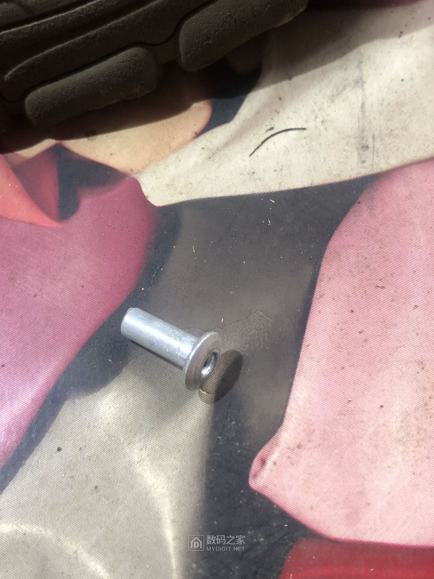

铝铆钉有点长
截短

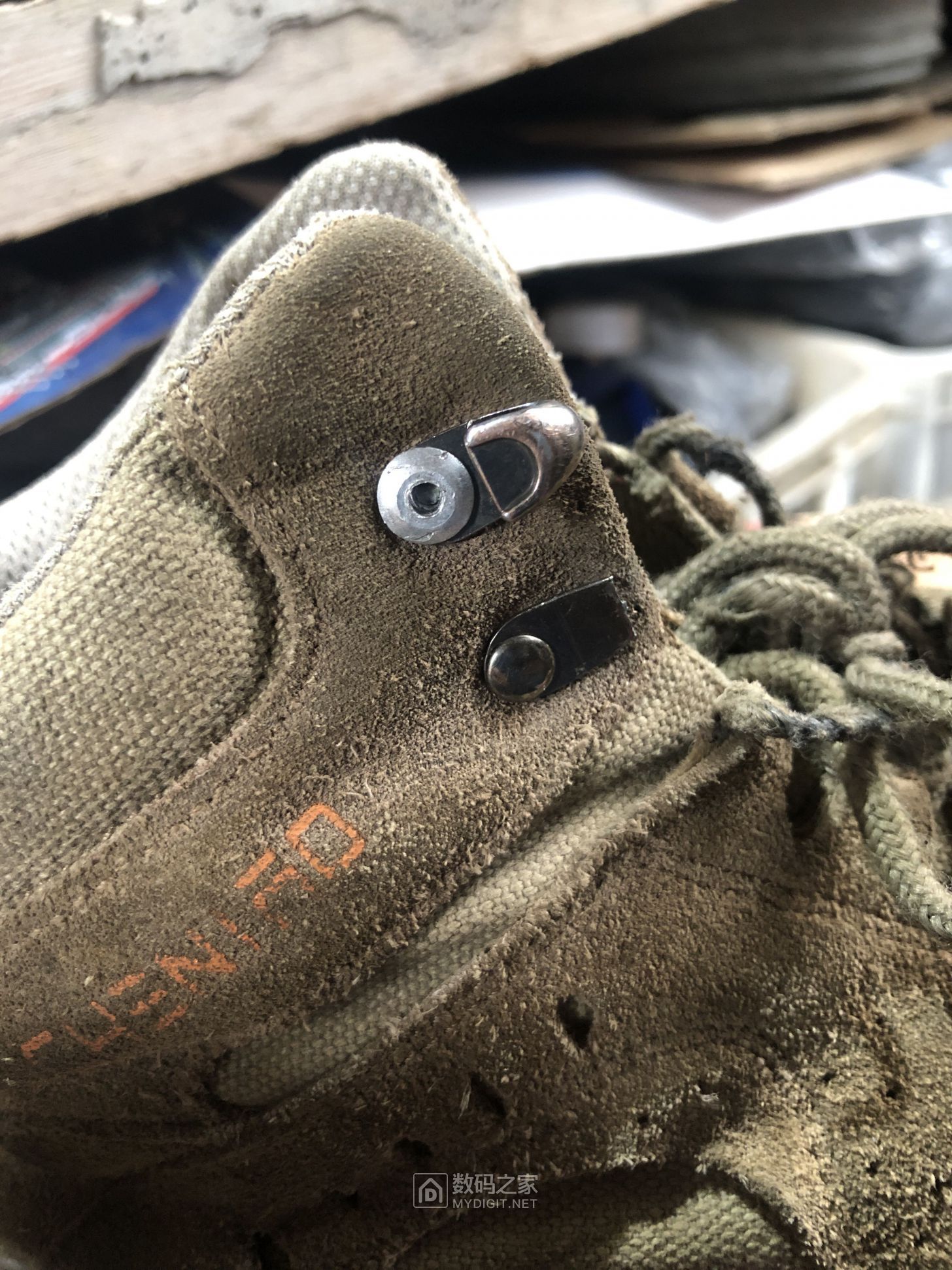

这回长度合适了

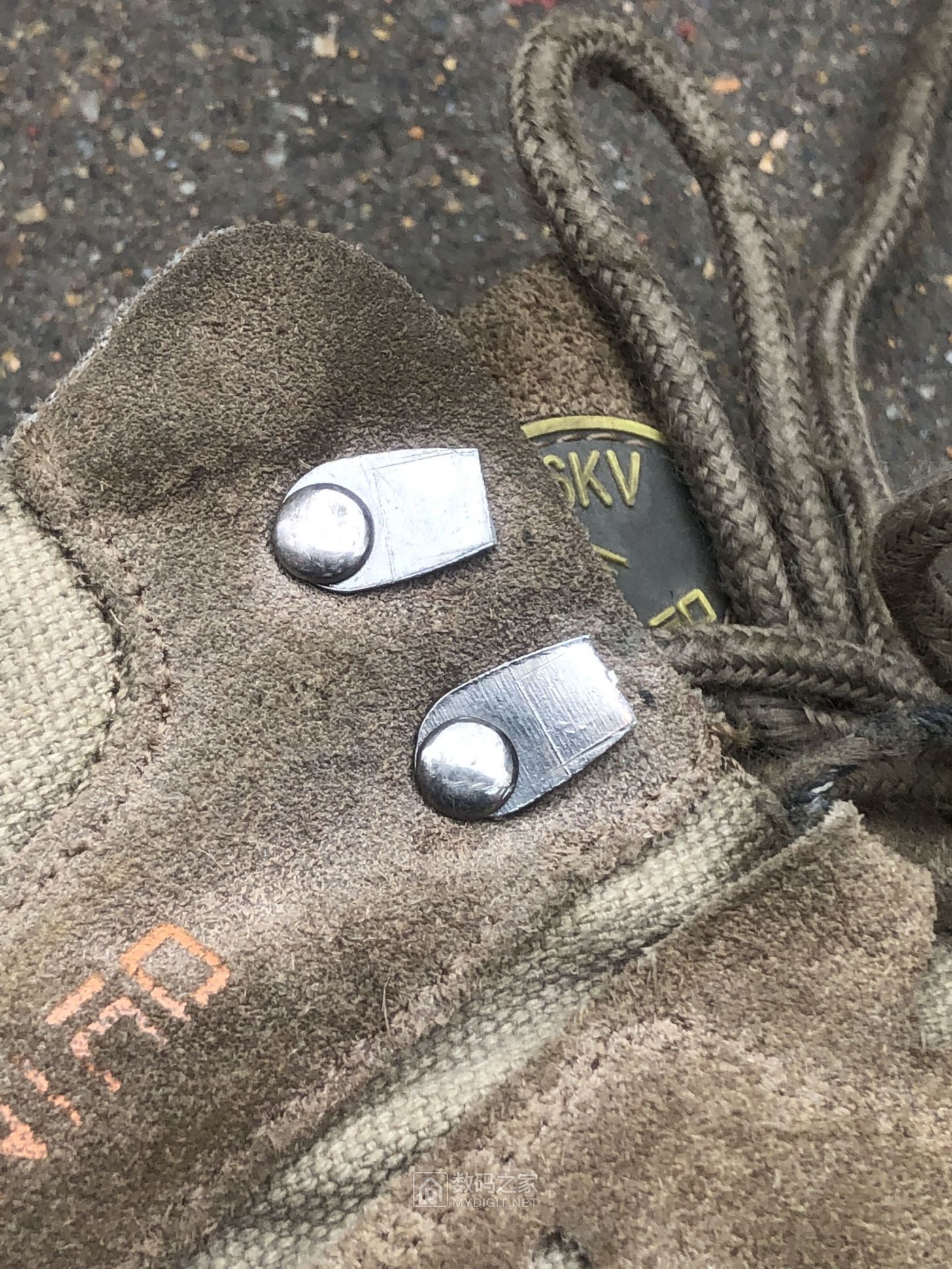

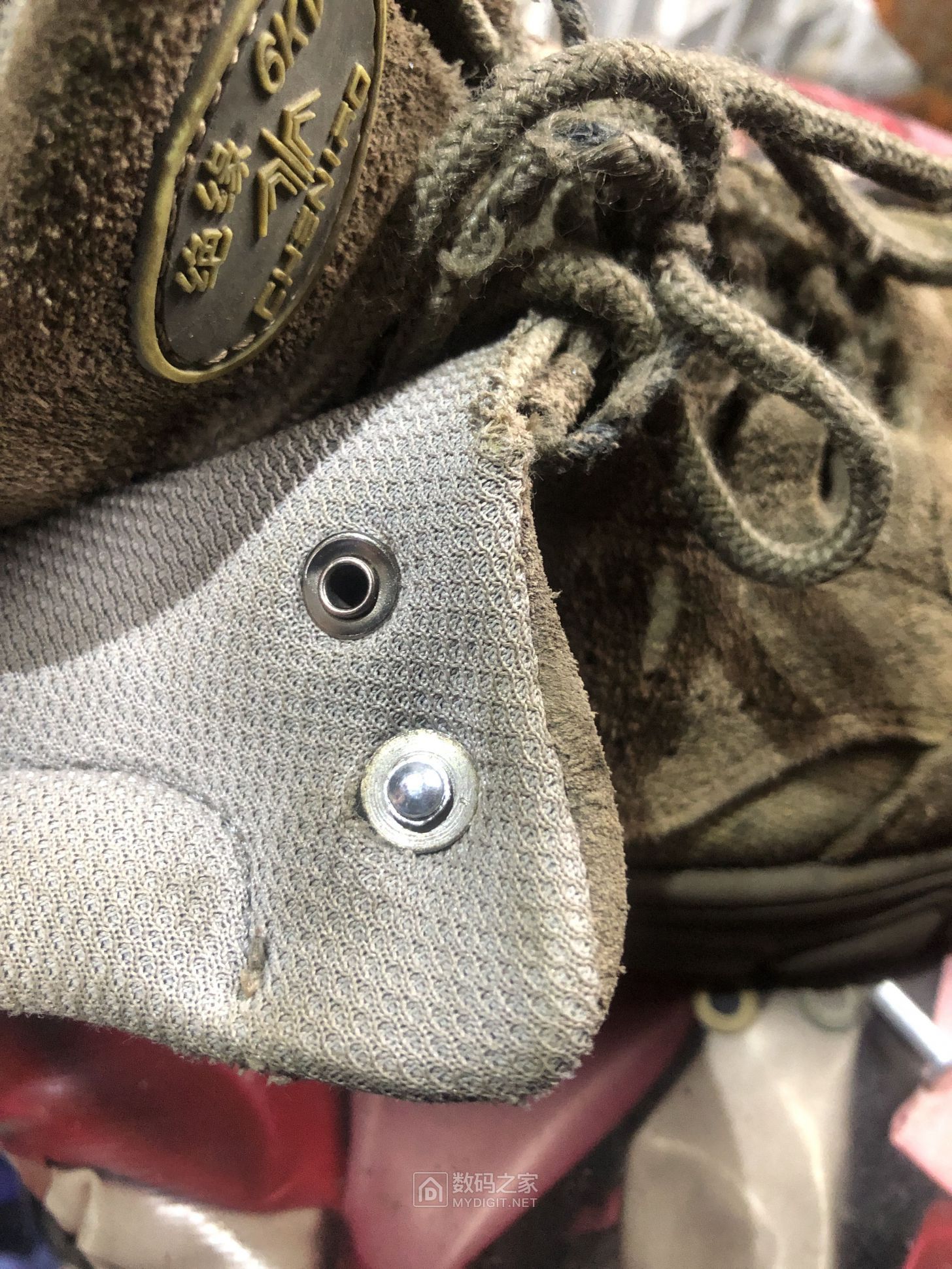

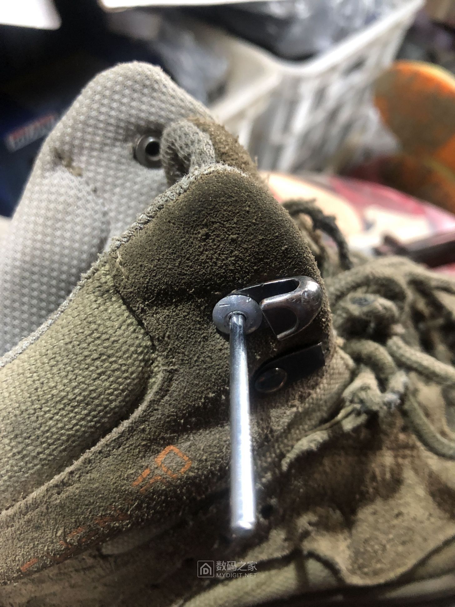

铆钉枪拉到位
长度正好

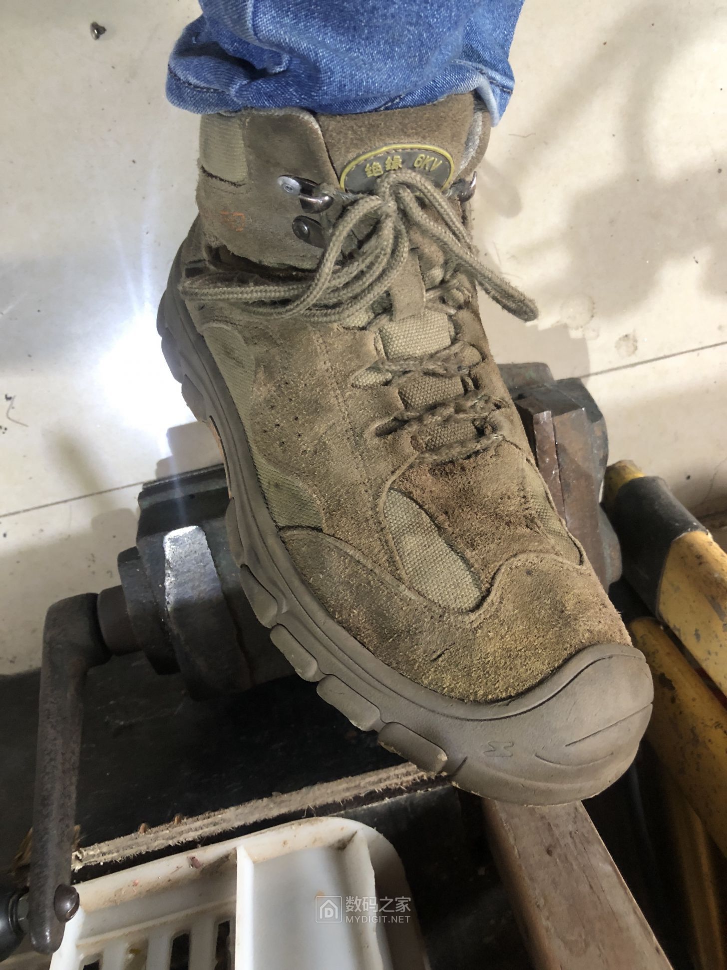

两只鞋上坏的都换好了
这回鞋带可以系紧了

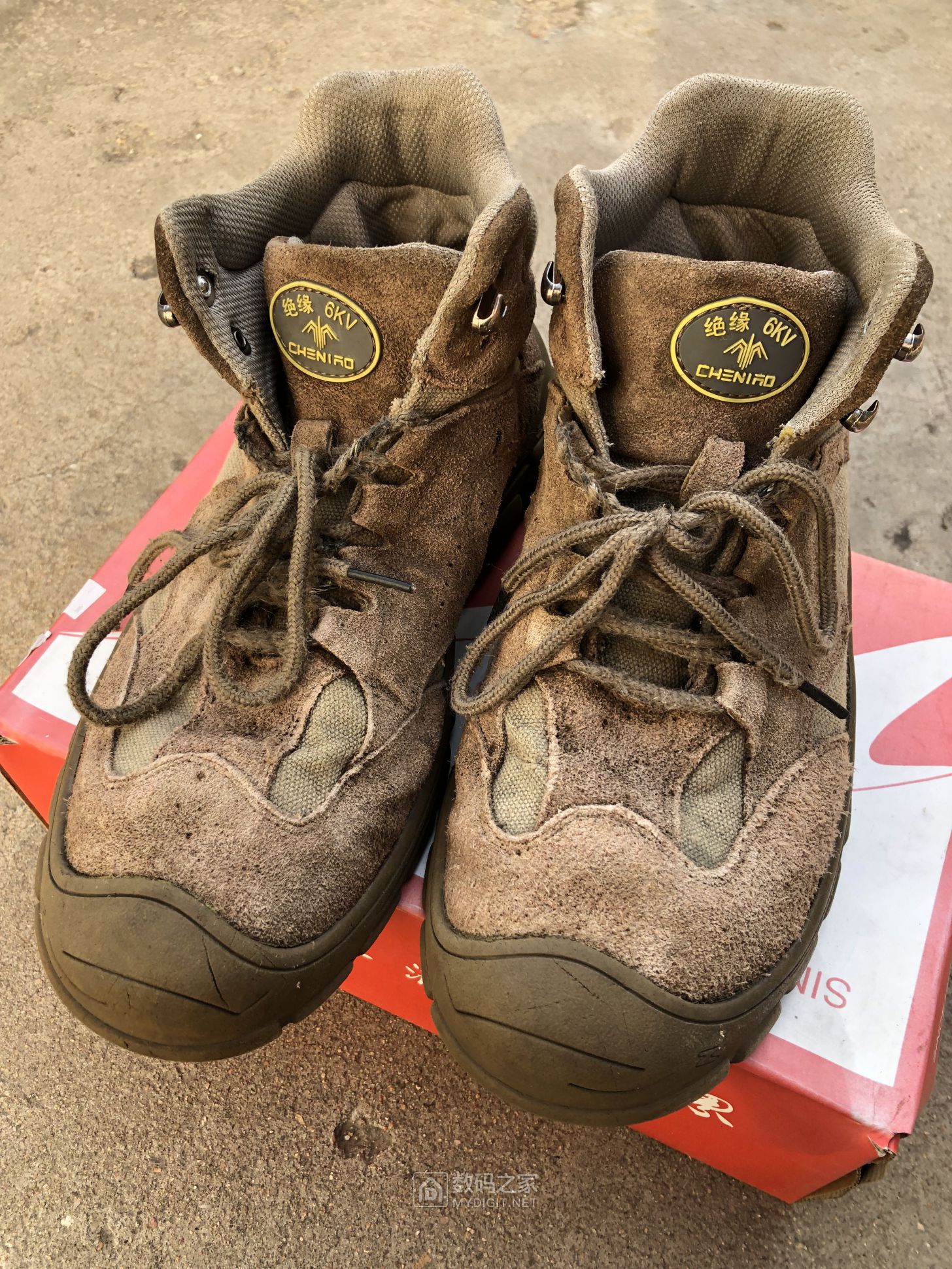

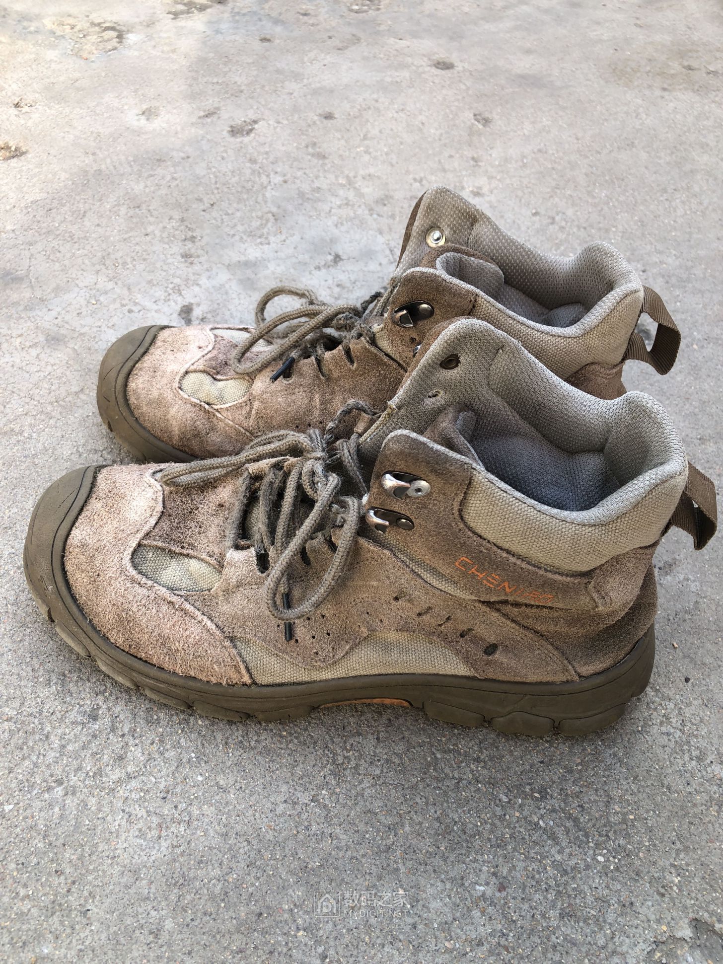

实在是脏了一点 洗刷刷一番 干净许多
