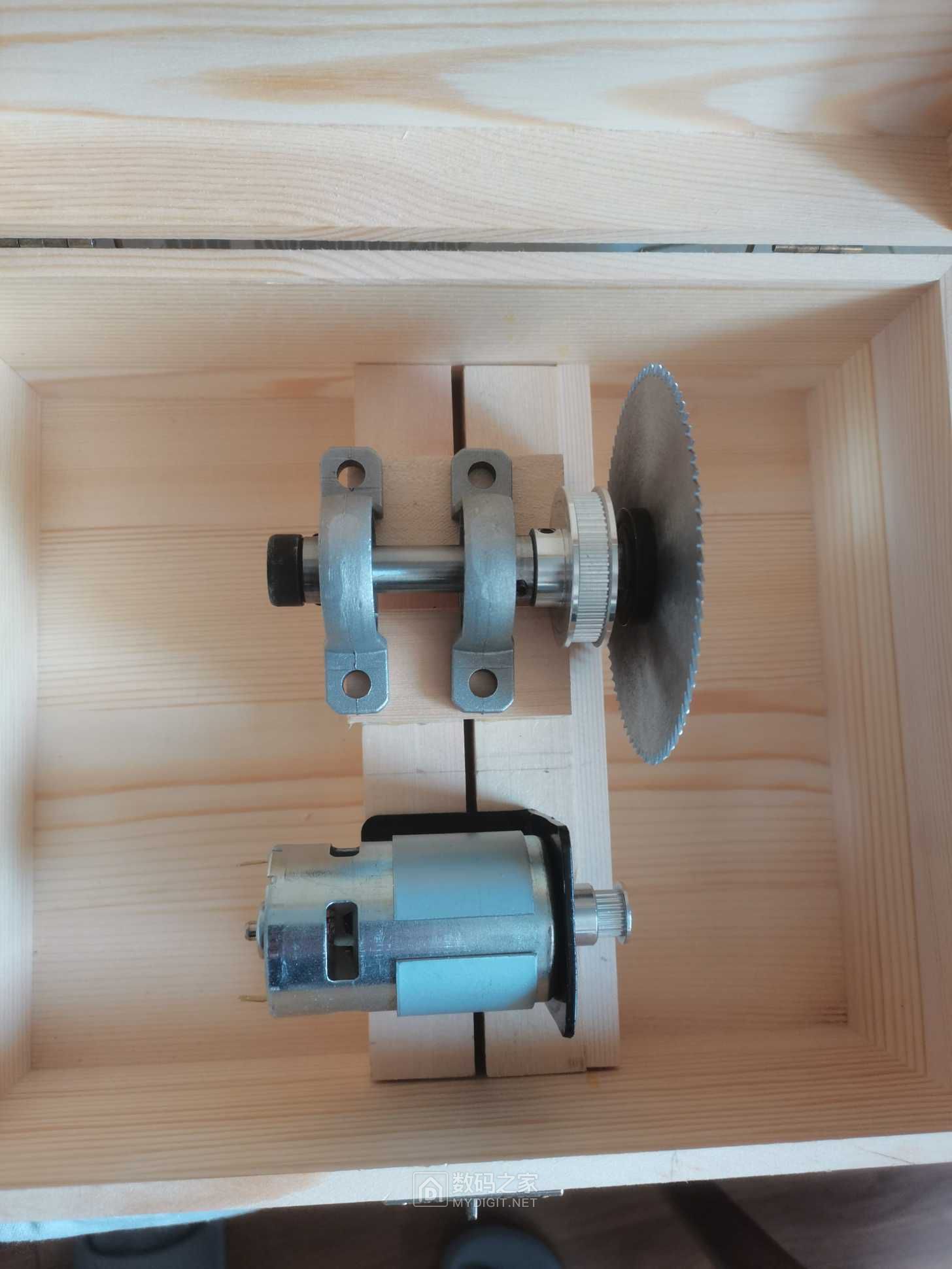

俗话说:工欲利其事,必先利其器。早就想拥有一个小台锯了,现在终于做好了。
总体思路是尽量少花钱、多办事,否则还不如买个成品了,其实也是喜欢有那种成就感而已哈哈
1.设计模拟
先用软件设计出效果图,可以避免一些意想不到的问题。
2.材料选购,费了我一些时间,主要是考虑到成本问题,几个平台都逛遍了,各种券使用。
动力采用795电机,转速不需太高,需要带个支架
锯片及传动部分,那个传动轴不是常规的台锯主轴,你们猜猜多少钱?
这是同步皮带及带轮,皮带要事先按设计软件定好的长度来买,否则会出问题的
锯片部分组装好了,还行吧。
小木箱也买来了,做工不错,物美价廉,这种木工产品大多来自山东菏泽地区。
买来一些松木方子,也是物美价廉,用它们来调节高度
打上木工胶水,粘的非常结实
这个地方的孔是用来插螺丝刀的
接好线了,使用DC插座方便使用笔记本电源或动力电池组供电。
直接锯片开口,开口太窄,我就用厚锯片又开了一次,直到满意。

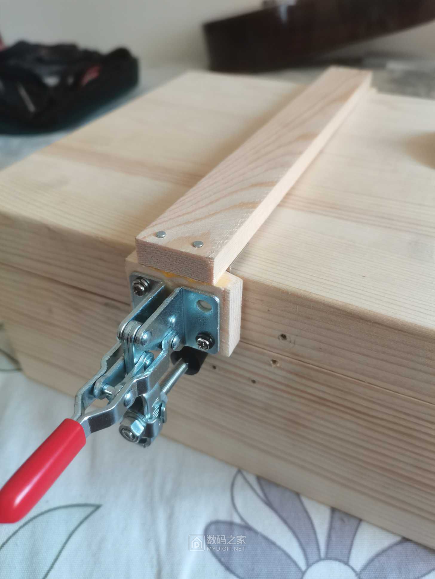

这是做好的靠山。
整体效果比较满意
试用一下,锯这种木方很轻松,至于亚克力之类的材料更是不在话下
喷漆,喜欢原木色的。
3.总体成本
电机20元,同步带及带轮20元,传动轴、轴承及锯片20元,小木箱20元,加上其他乱七八糟的大概就80多元吧。
