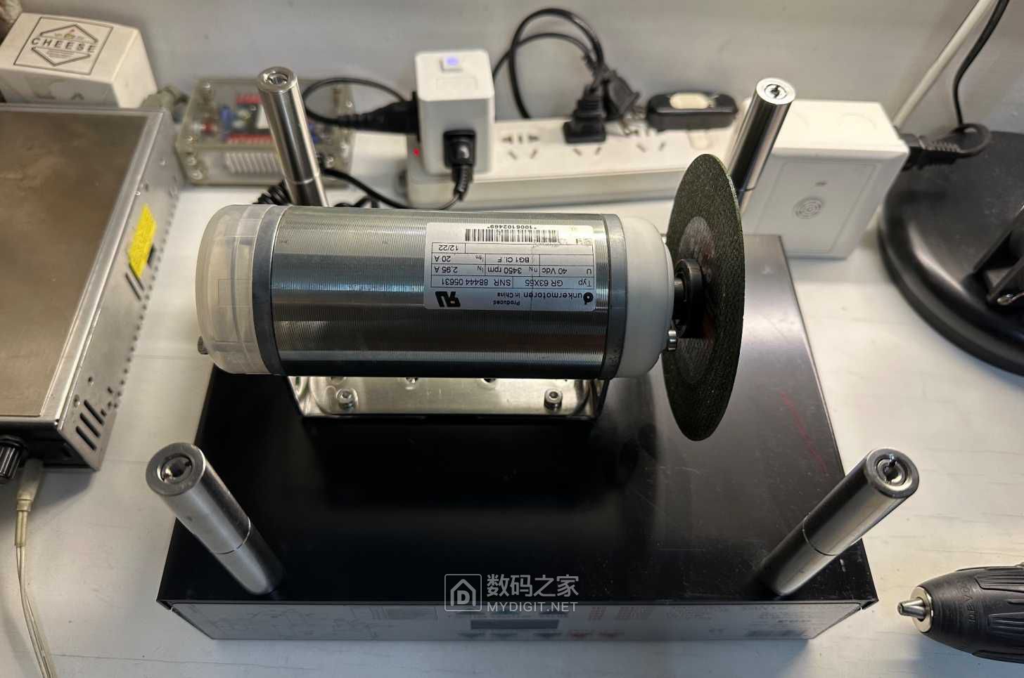

前面用电梯门机退下来的部件做了一个小台锯,大家提醒碎屑飞溅不好,主打听劝 ,今天d一个外包围 可以容纳碎屑。切割的工作都是这台小锯完成 也算自给自足了吧
小台锯原来的样子 其实这样的朋克风 我很喜欢。

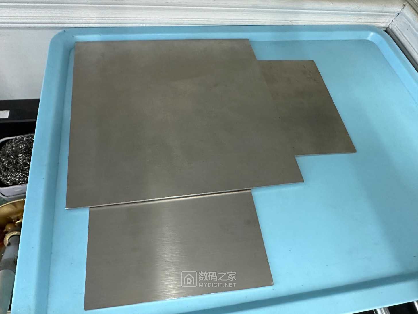

采购回来的板材

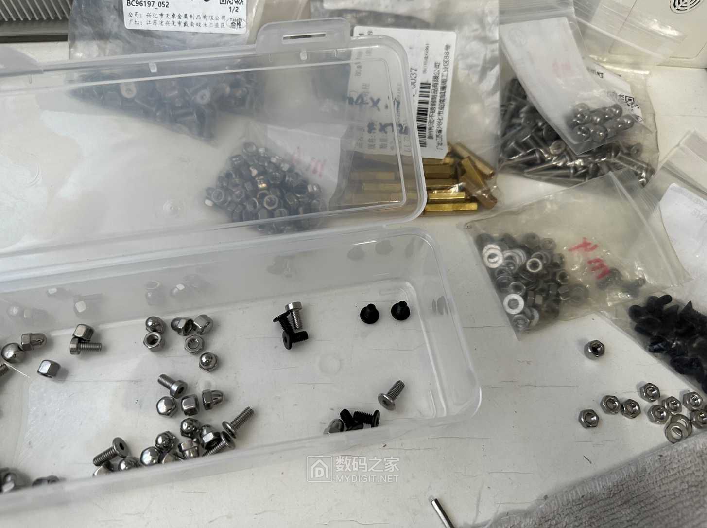

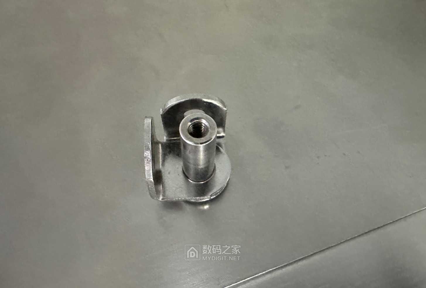

还有这些小螺丝螺母,也是必须的配件

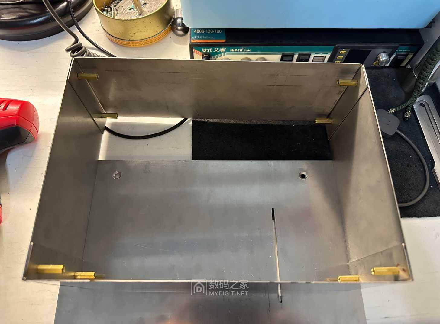

切割、定位、打孔、折弯后,组装好的样子。

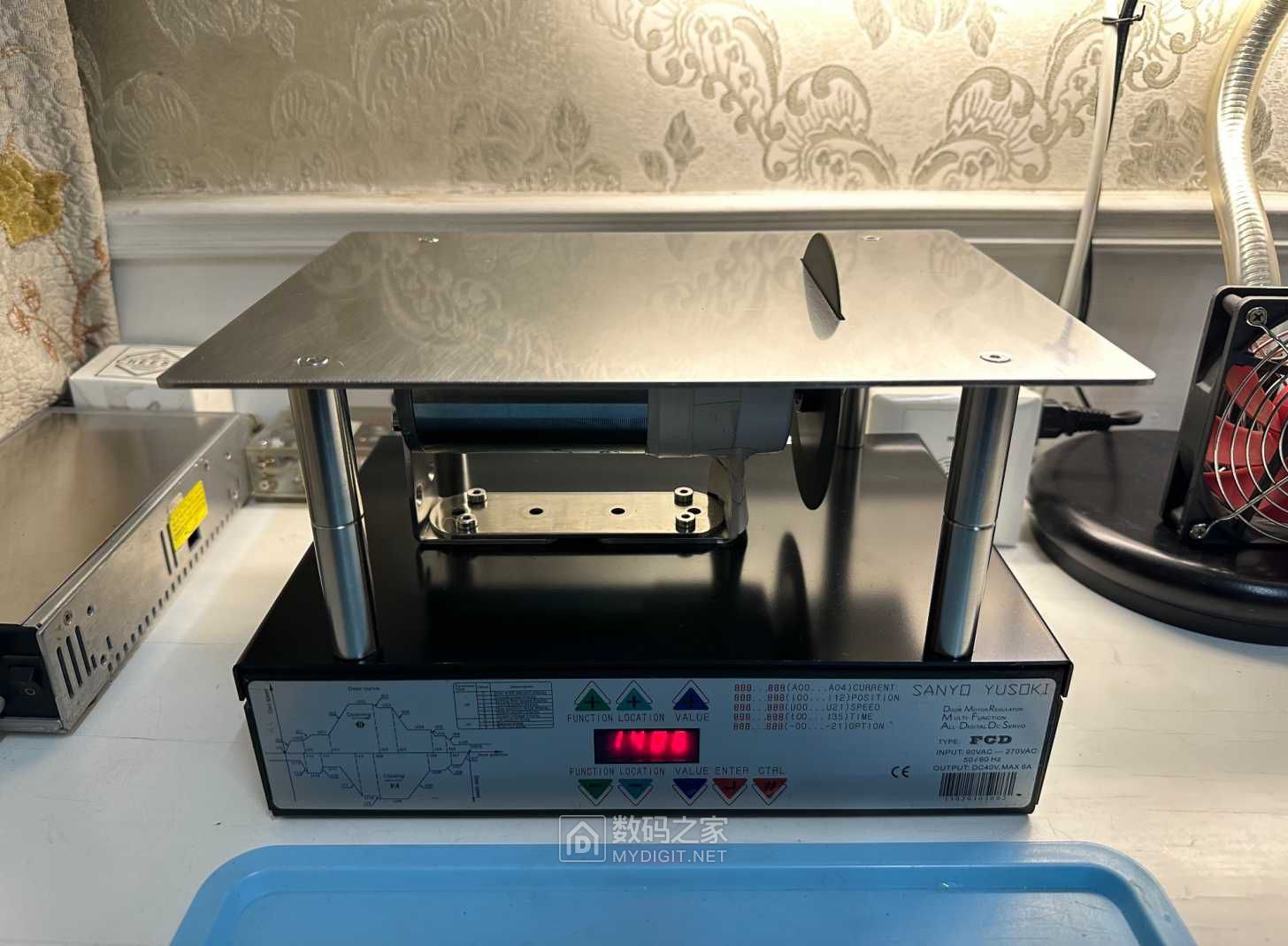

拆掉小台锯盖板。以后清灰换片需要拆4颗面板螺丝即可

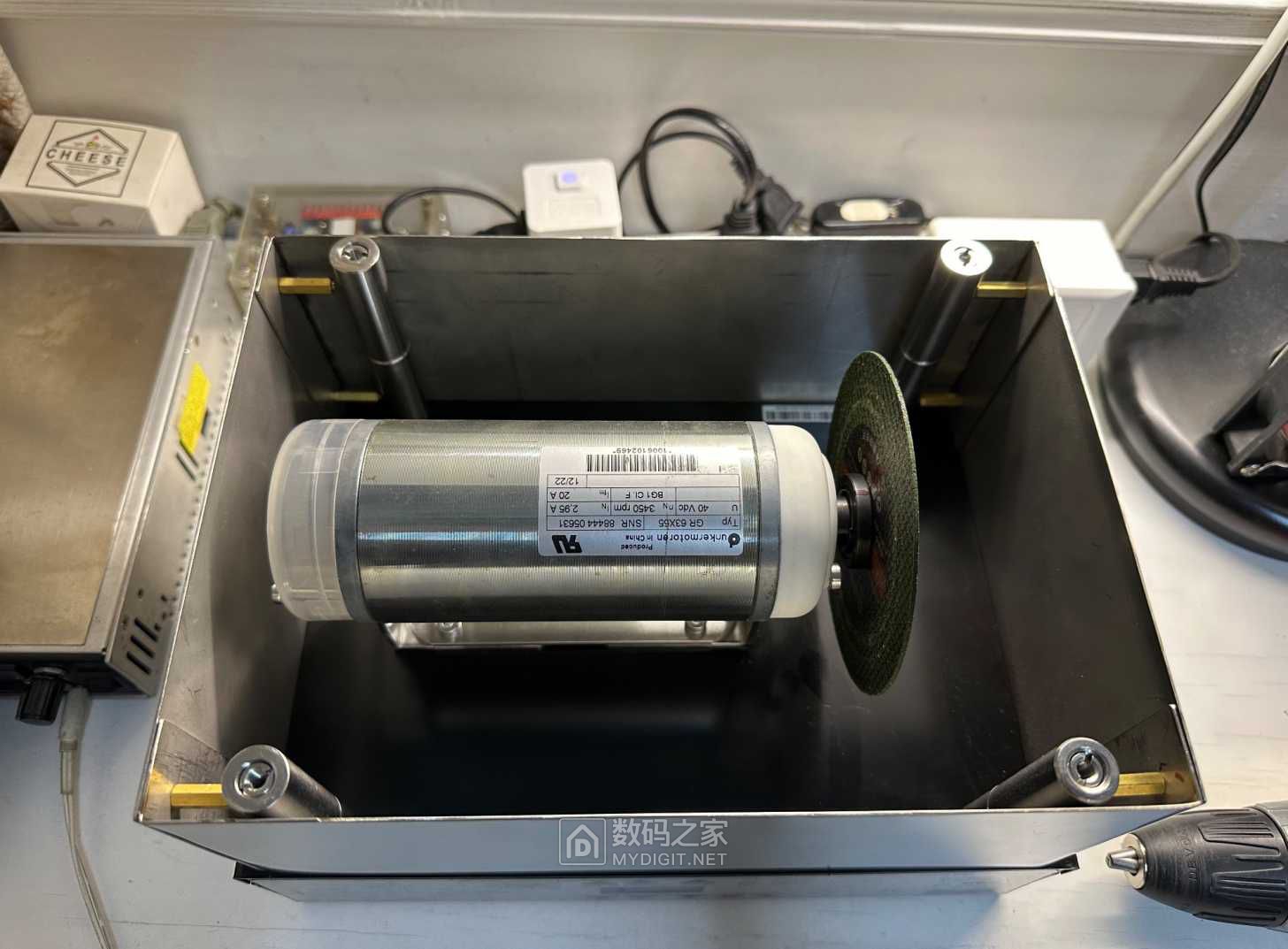

嵌入外包围

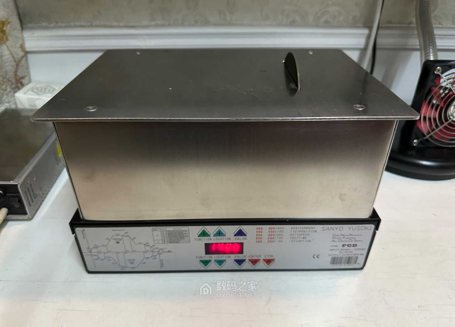

完工后测试,飞溅基本没有了。
这样的外包围防碎屑飞溅 对业余人员来说制作简单一些,但是一定要做好电机的护轴。

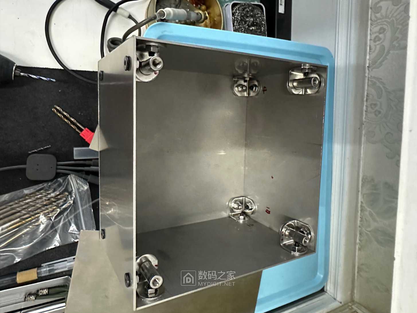

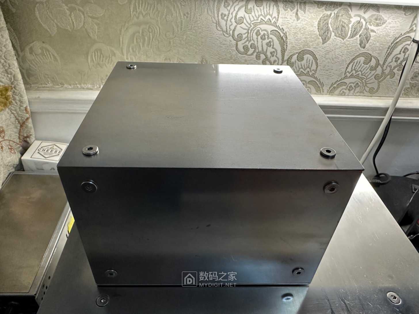

剩下的不锈钢片,利用角码、螺丝、螺母等 低成本做一个金属box 说实话,我也不知道做这个干嘛用

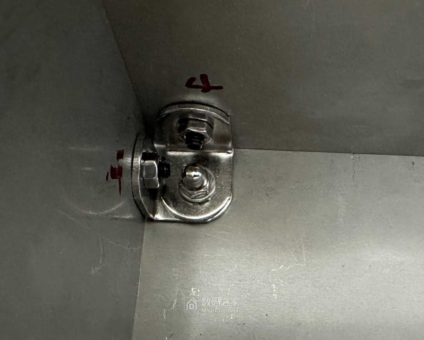

这种拼装方式,牢固度还行。
密密麻麻 看着有点不得劲
好在外观还行。
