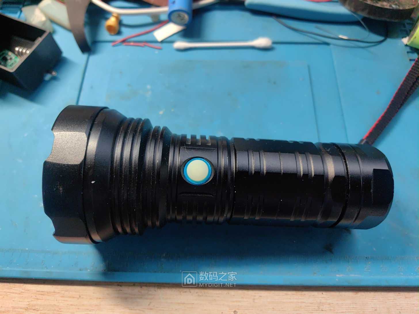

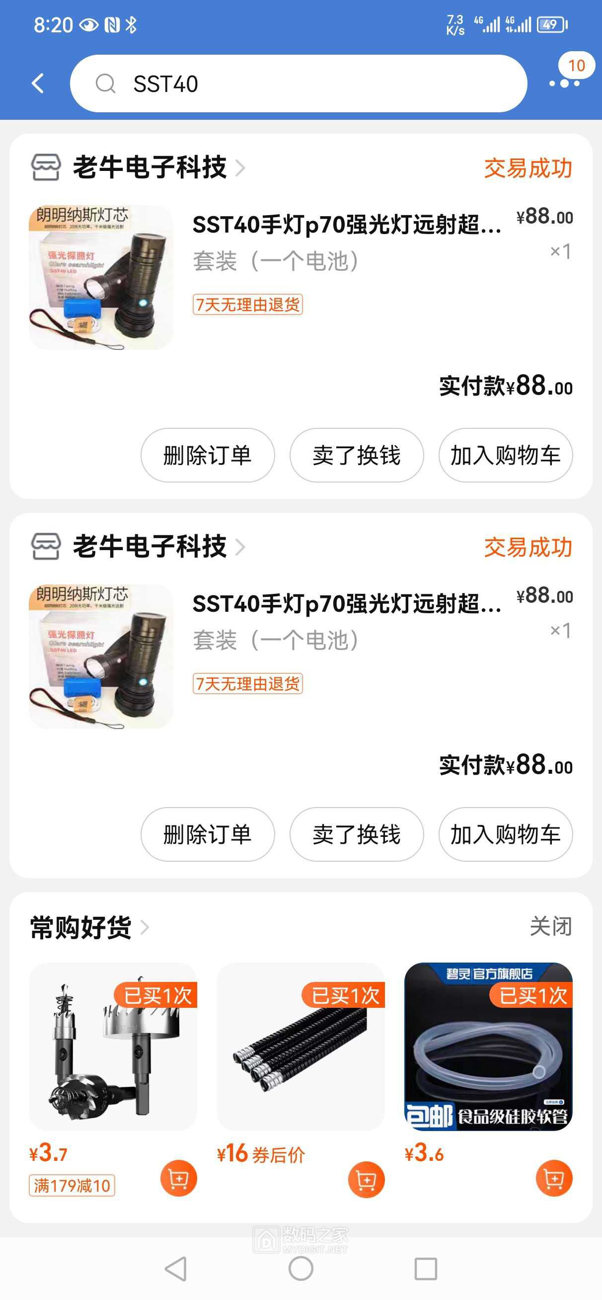

去年在论坛里的老牛电子科技家买了两个SST40灯珠强光手电筒,充电口还是micro usb的。
现在升级了,都改成TYPE C 的充电口了。
Screenshot_20230510_202007_com.taobao.taobao.jpg tb_image_share_1683721161635.jpg tb_image_share_1683721174464.jpg tb_image_share_1683721184524.jpg
现在的手机和好多电子产品都是TYPE C 的充电口了,不想用不同的线充电,太费劲了,一根手机充电线全部搞定才是正道!我前一段问了卖家,卖家说改不了,这都是厂家设计的,没法动。我想这东西又不是什么高科技的东西,肯定能完美改造一下,也改成TYPE C 的充电口。今天闲来无事,开始折腾它!

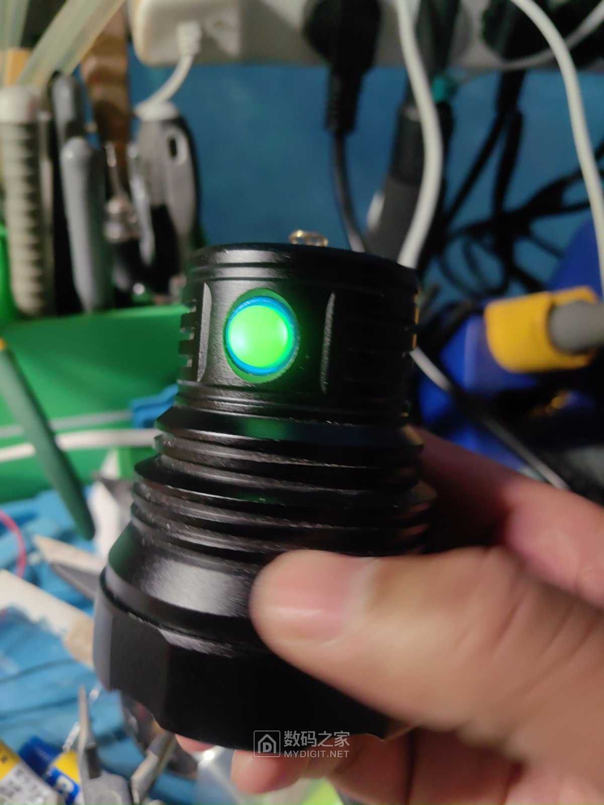

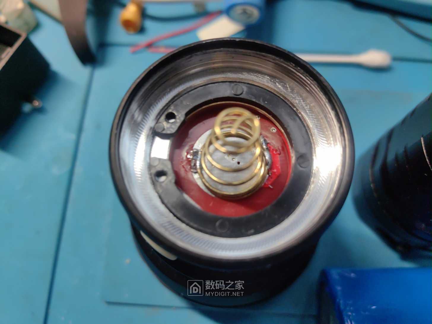

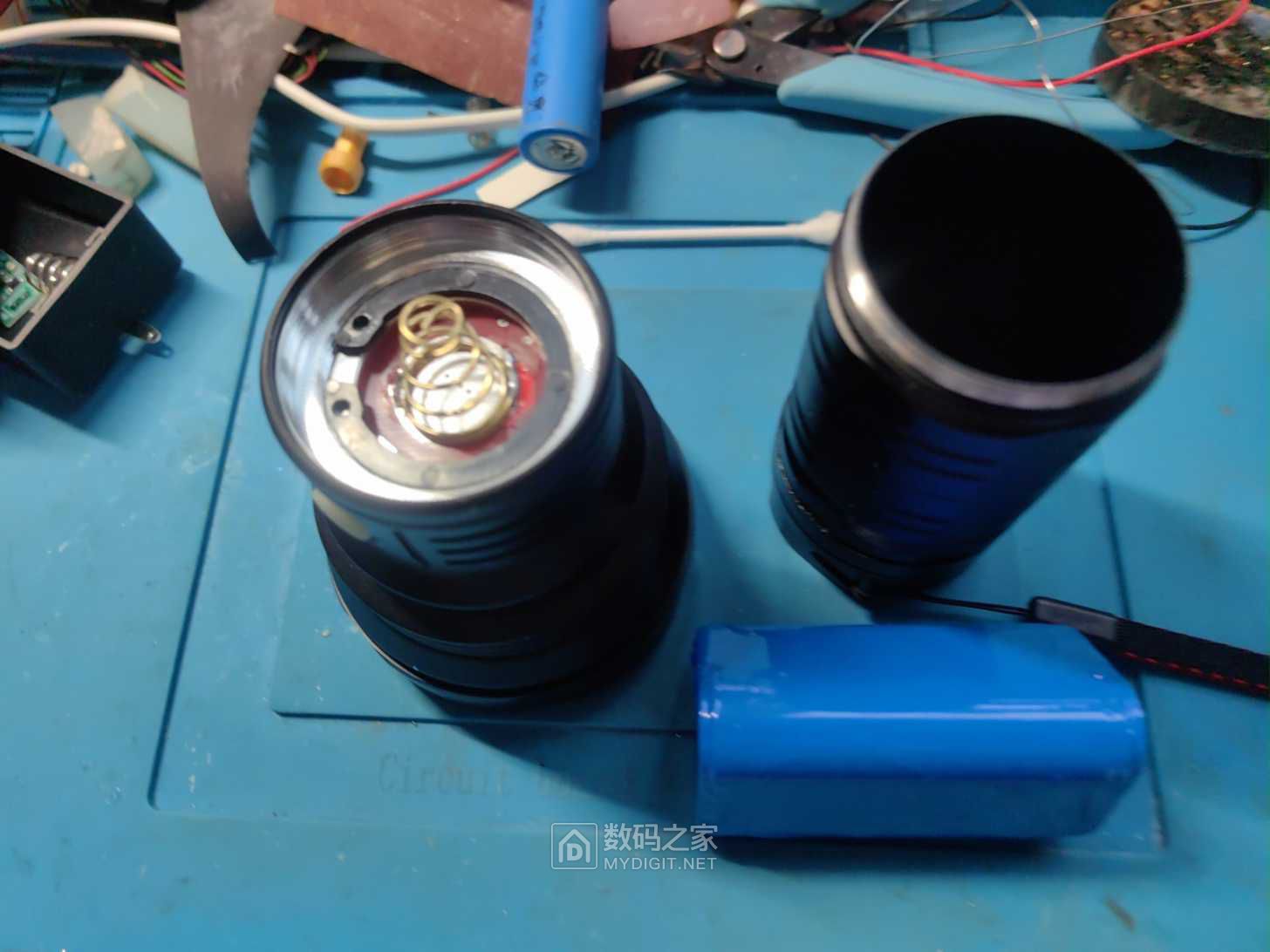

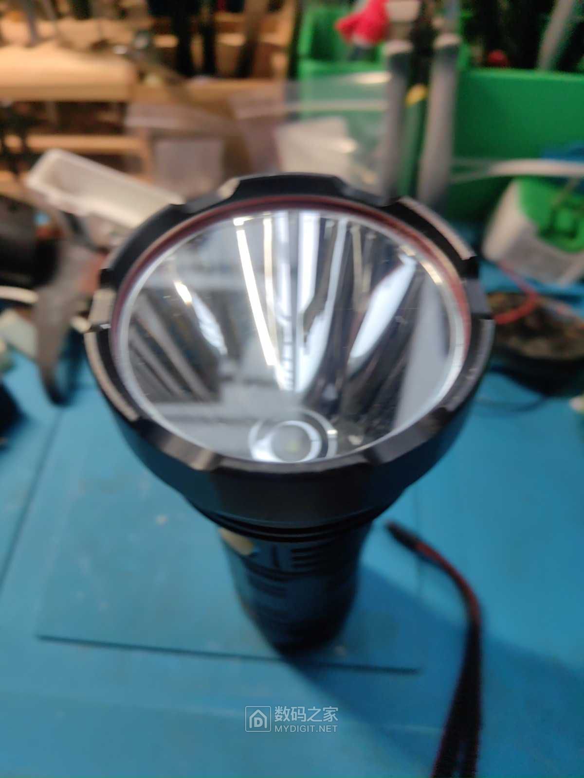

开拆: IMG_20230510_181357862_original.jpg

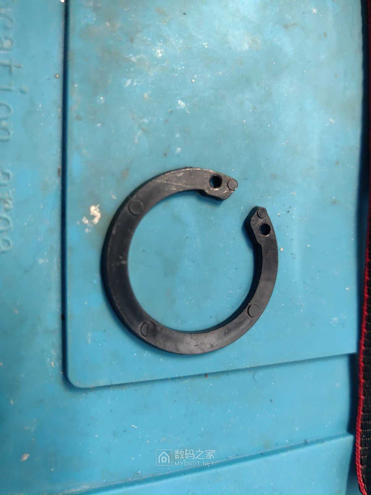

这个黑色的环是塑料的

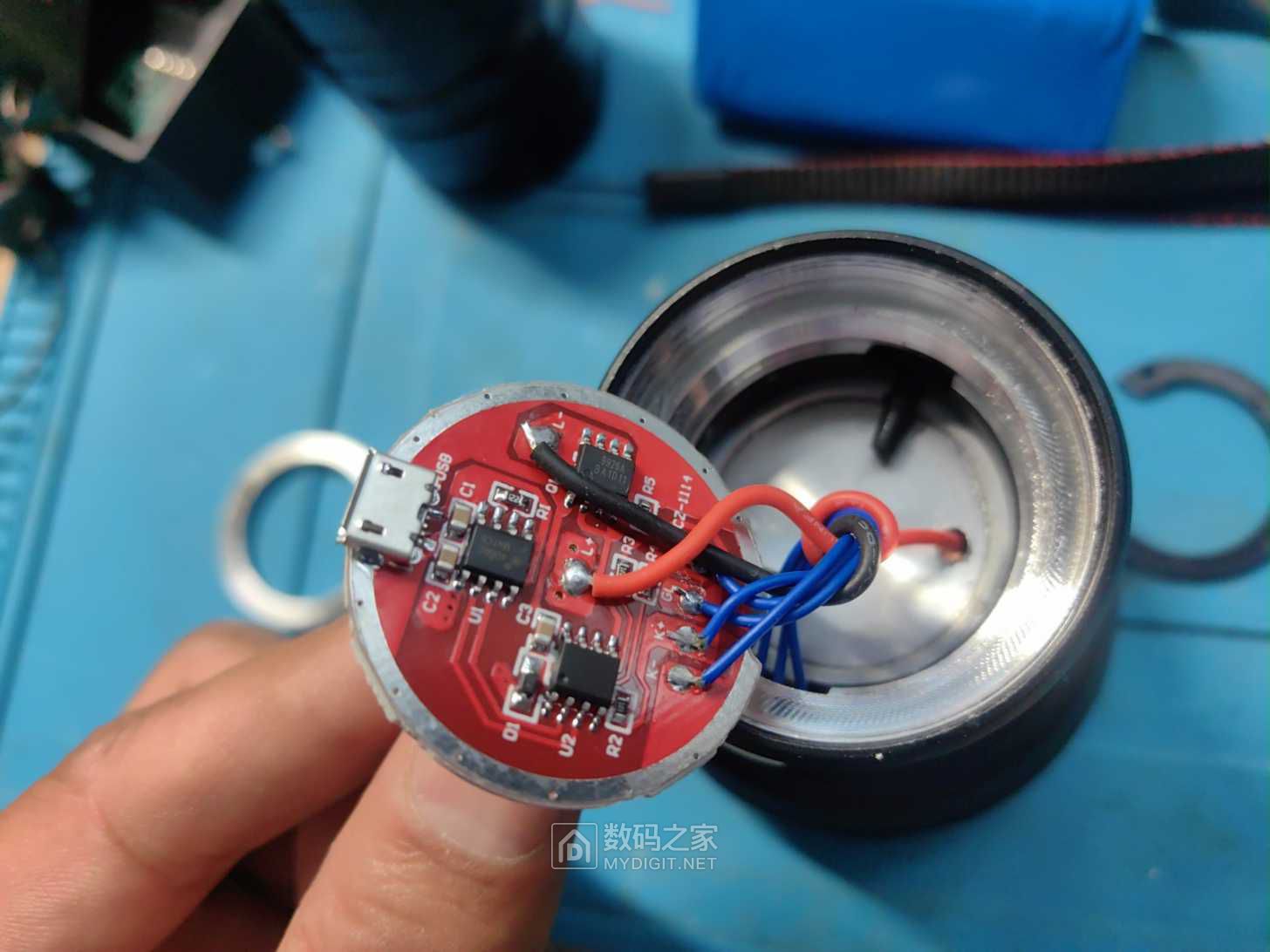

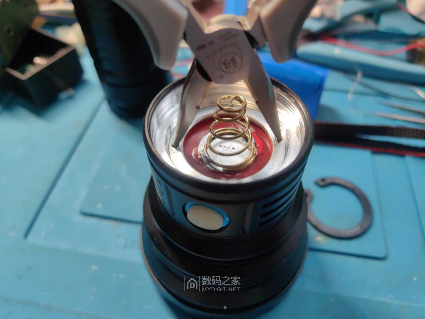

继续拆

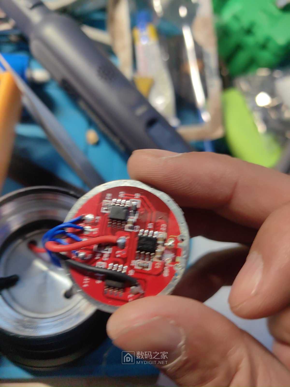

IMG_20230510_181530976_original.jpg IMG_20230510_181557977_original.jpg IMG_20230510_181609853_original.jpg

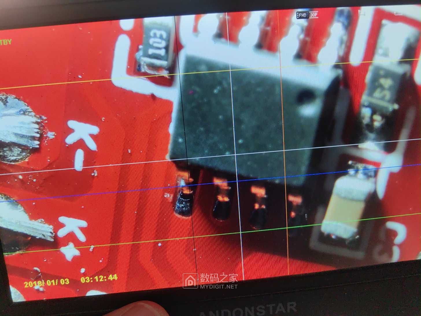

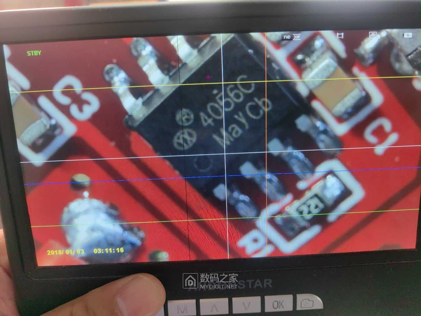

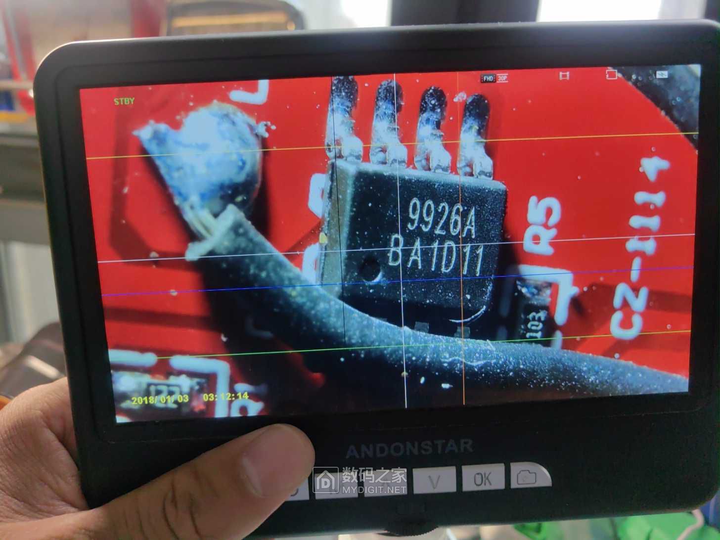

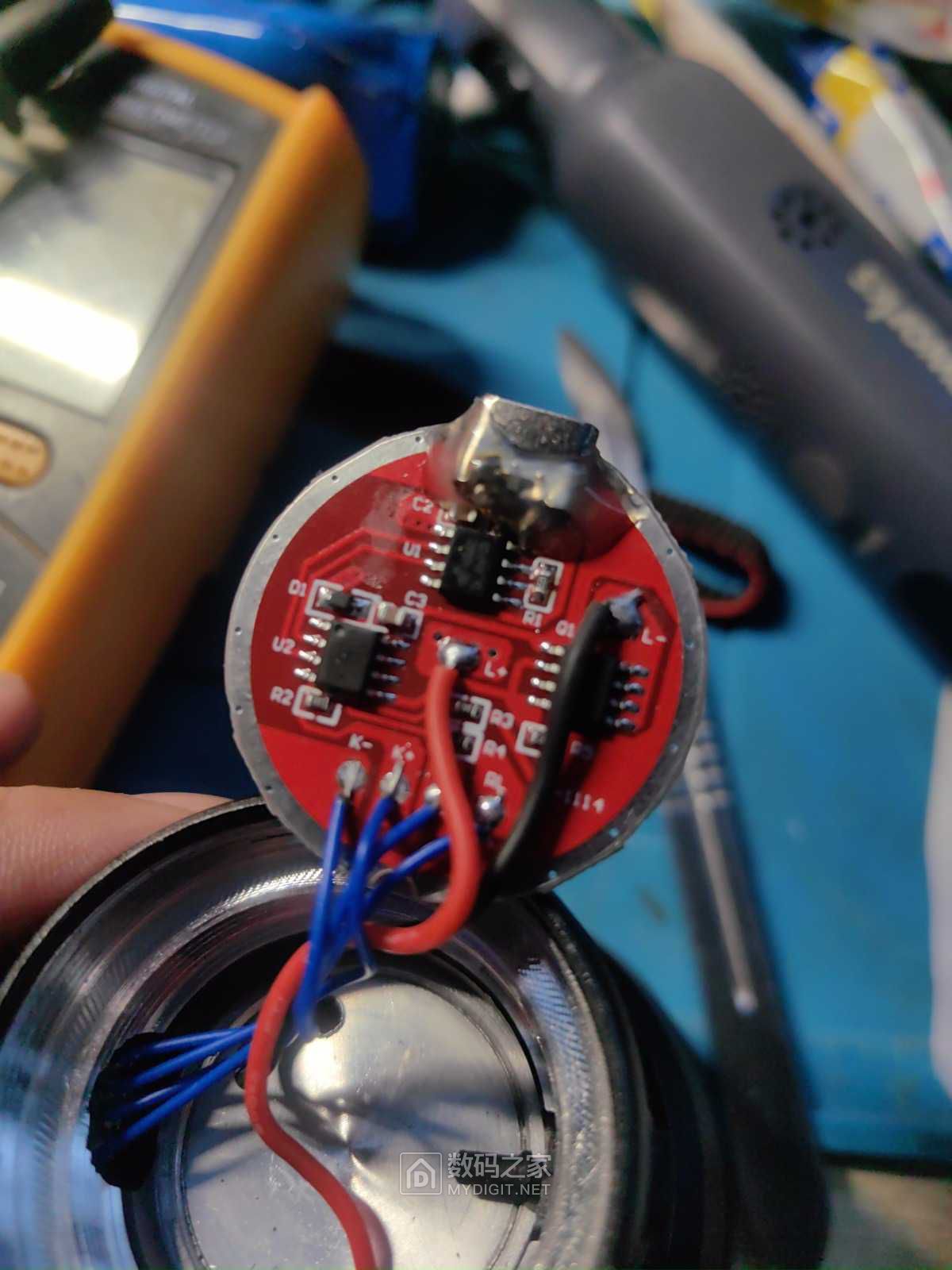

看下芯片
这个啥字没有

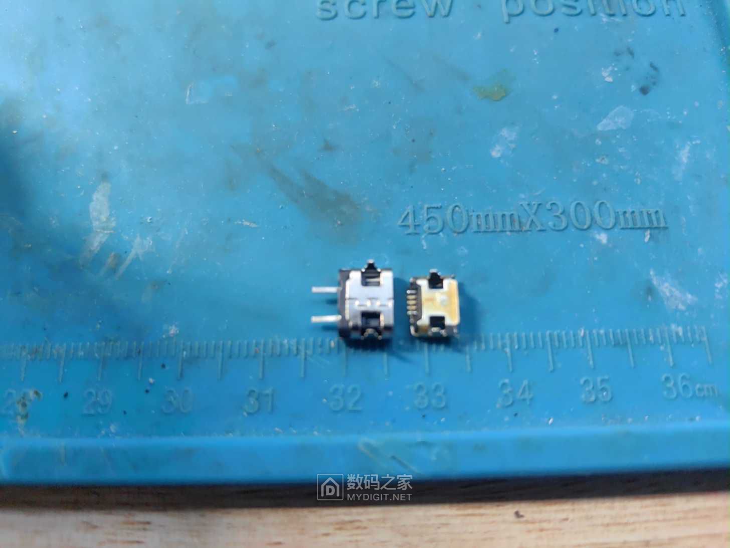

先涂点助焊膏,热风枪吹掉micro usb母座
两种母座对比一下,TYPE C 的明显宽了一些

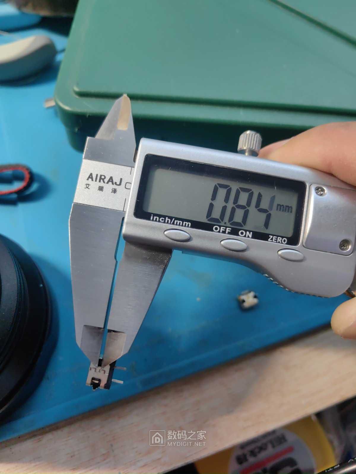

测量一下固定脚
用0.9mm钻头钻一个眼,这样再焊接固定牢靠一些

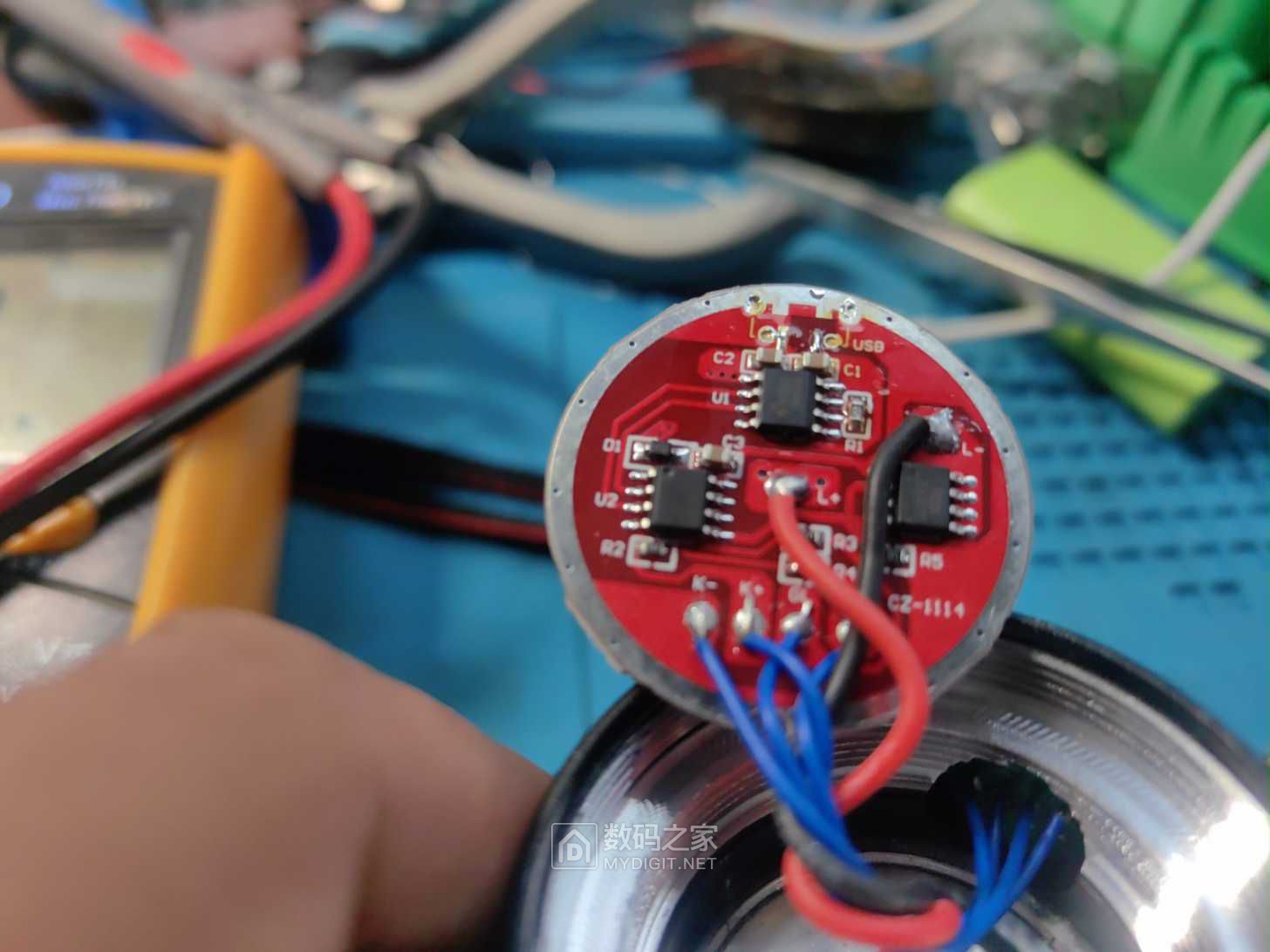

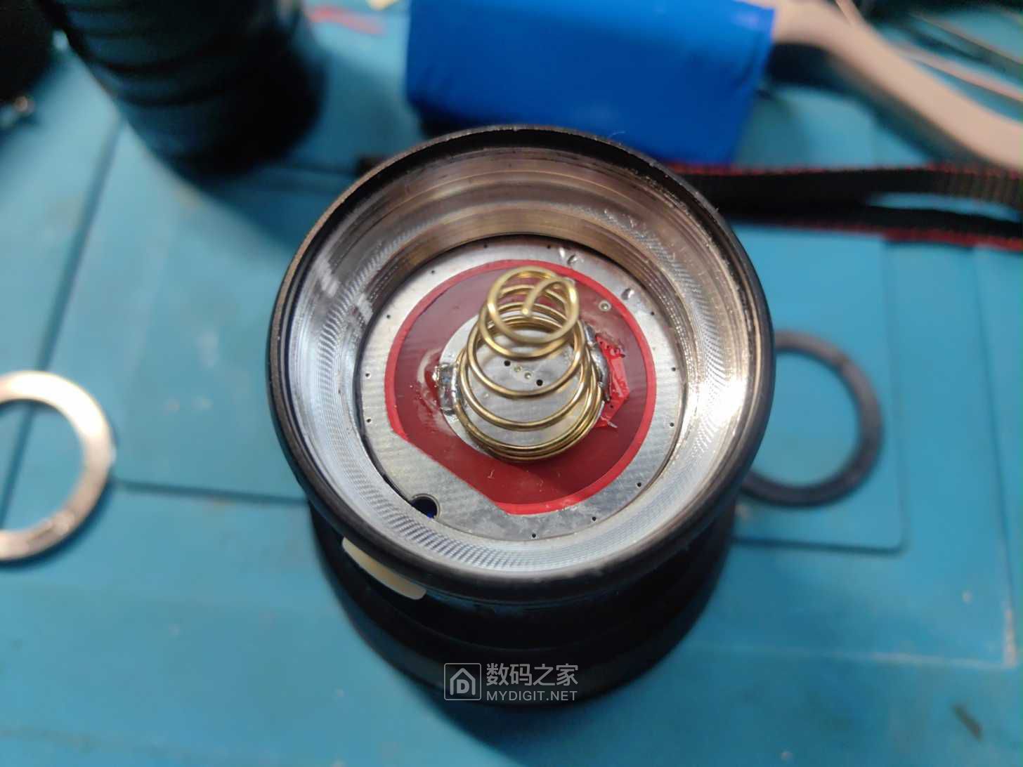

负极那个脚直接和地焊接到一起,正极费点劲,先把原来板子上那个触点刮掉,为了防止短路,涂上一层AB胶,然后把正极那个脚焊接到电容和芯片那个脚上。然后把TYPE C 母座焊接到电路板上,尺寸正好! IMG_20230510_190022492_original.jpg

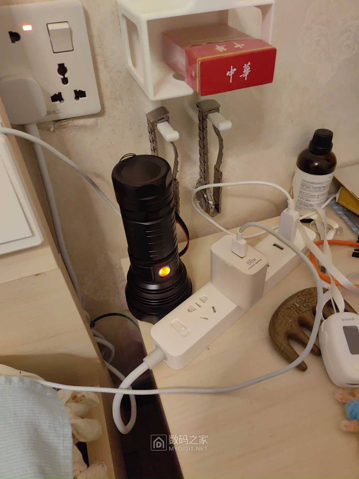

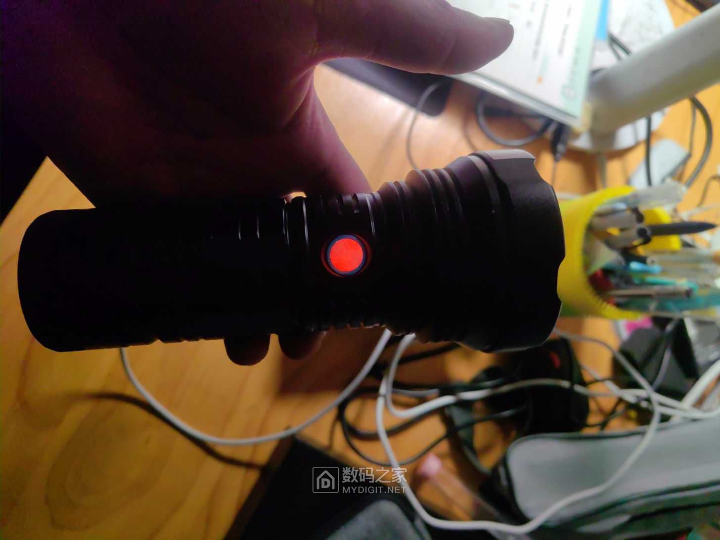

装上再测试一下,完美! IMG_20230510_191728506_original.jpg IMG_20230510_192029831_original.jpg IMG_20230510_201247150_original.jpg
