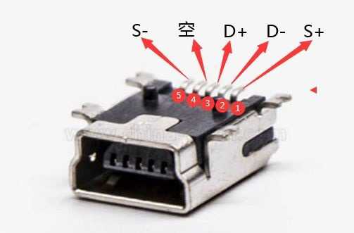

mini usb接口定义是这样的
改TYPE C 应该没问题,我之前改过一个相机,很成功,就是用的这个办法
飞线后再用AB胶固定一下就行了,没找到合适的飞线,有点粗不好焊接!总算搞好了。

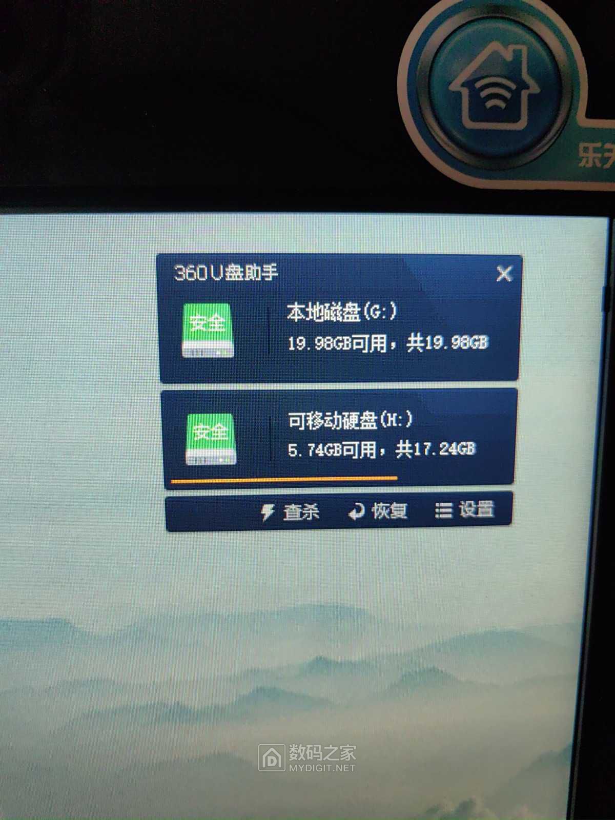

插电脑测试一下,顺利完成!
这个移动硬盘容量太小了,改造其实也没多大实际意义,就是玩玩吧!
