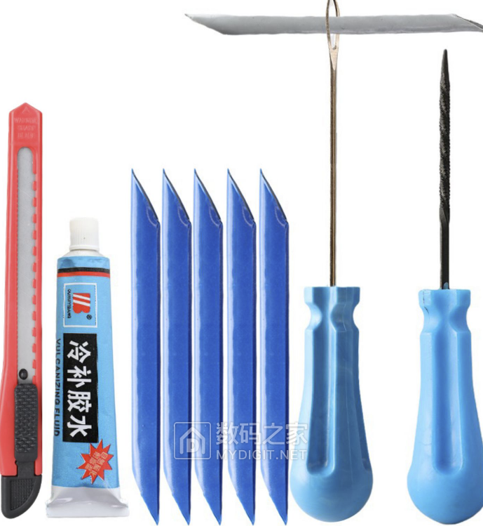

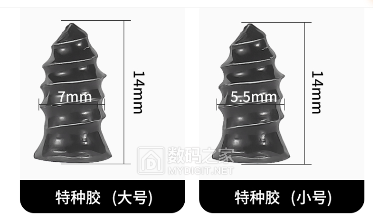

据我所知,现在常用的补真空胎的方法有以下几种:
比如辣条,
比如硫化胶条(我认为是另一种辣条),
比如从里面用的蘑菇钉
比如从外面用的补胎钉
比如从里面用补片,
以上是我所知道的几种方式,如果金币和时间足够的话我倾向于蘑菇钉,如果时间足够富裕的话我倾向于补片,如果为了应急的话,我会考虑大辣条或者胶条或者补胎钉。
在卖车的地方,代师傅帮打了气然后用肥皂水看了看,确实有地方冒泡了,问他能不能帮补一下,他说能补,
又问是怎么补,是用塞条还是拆了在里面补,答曰塞条子。
我很是不爽塞条子,总感觉是另类的做法,不是传统的做法。
于是回家自己补,我有时间,我有补片,我有胶水,我有锉刀,我有打气筒,我有大扳手,我有套装小扳手,我有小板凳,所以我选择回家自己补。
回家才发现要补这个胎可费老了事
想的很简单,只把轮子拆下然后补胎锉咔咔几下然后补片一封不就搞定
结果,我一共拆了13个螺丝
两边两个脚踏各两个螺丝(4)
挡泥板(4)
大轴(2)
大轴上用来紧链的(1)
车闸(2)
期间由于不熟悉过程还要尝试着看着一点点的来,哪里碍事拆哪里
最后感觉补胎用了十分钟,拆装用了一个钟头。
怪不得都不用补片了,都用塞条了补真空胎
现在想,如果我是修理铺,我也直接给用塞条,我才不费那个事为了补个胎再拆十好几个螺丝。
