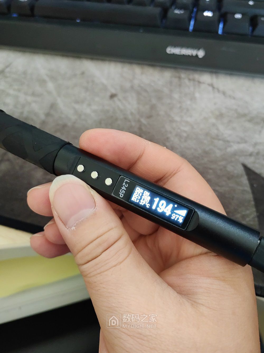

发表于 2023-5-17 10:12:31 | 显示全部楼层 |阅读模式

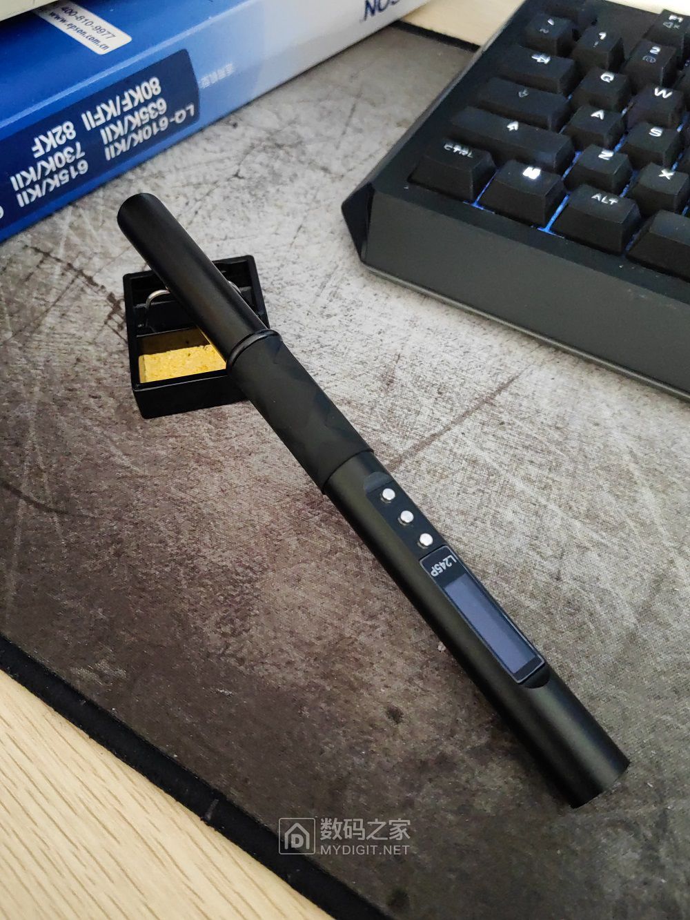

B站有大佬做了二代,带DC口,描述20V DC口可以有150W
支持PD/QC快充,实测华为的40W快充FCP只能上12V,65W快充只能上9V
下面简单开箱

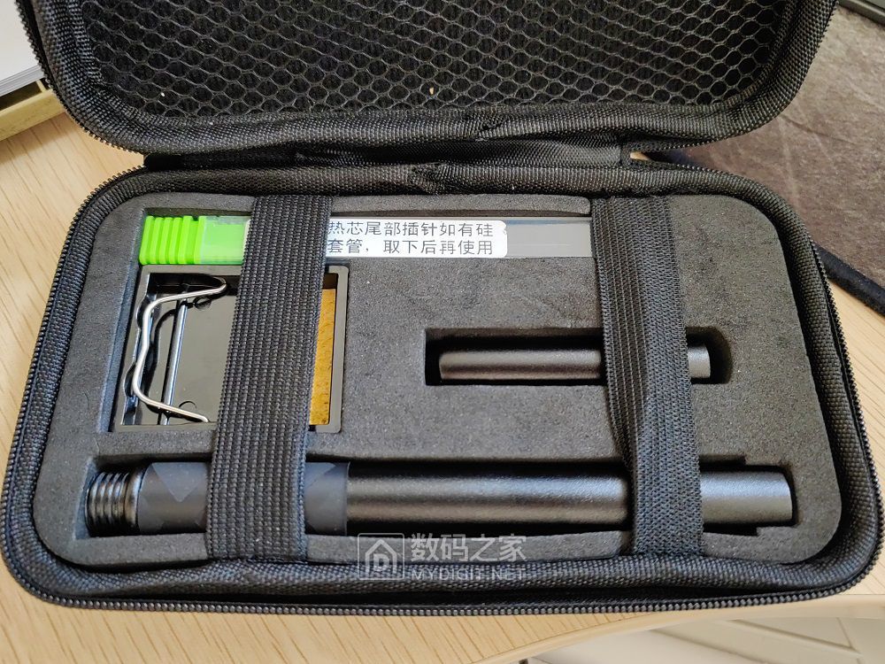

送一支国产245刀,迷你烙铁架,笔套

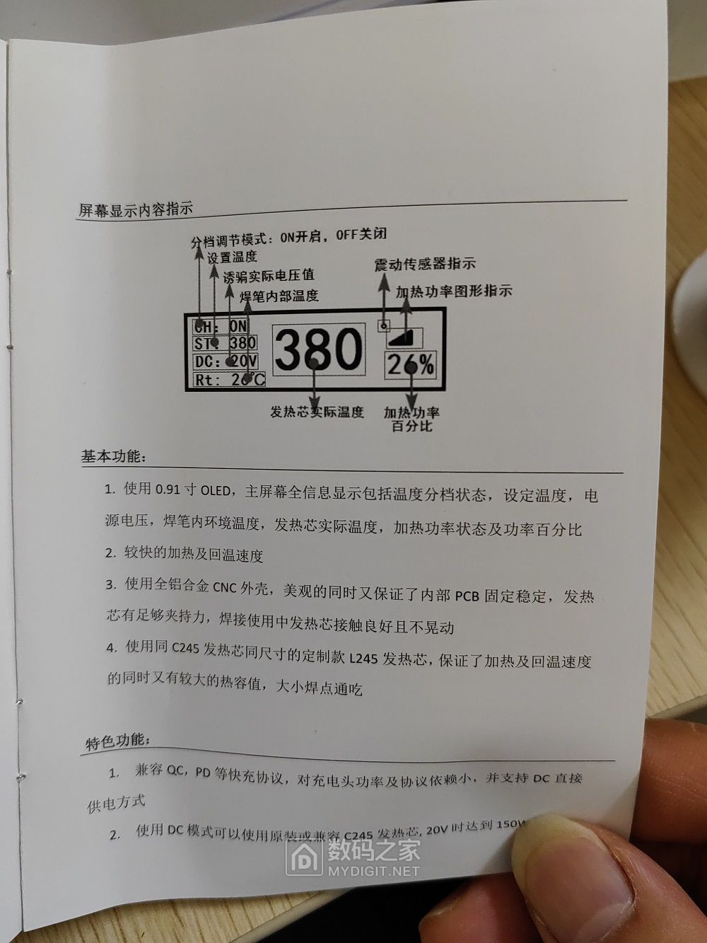

说明书,特色功能就是用C口带诱骗
支持PD/QC协议和DC9-24V直流供电
外出使用更换方便,带个支持PD/QC的充电器或充电宝就得了

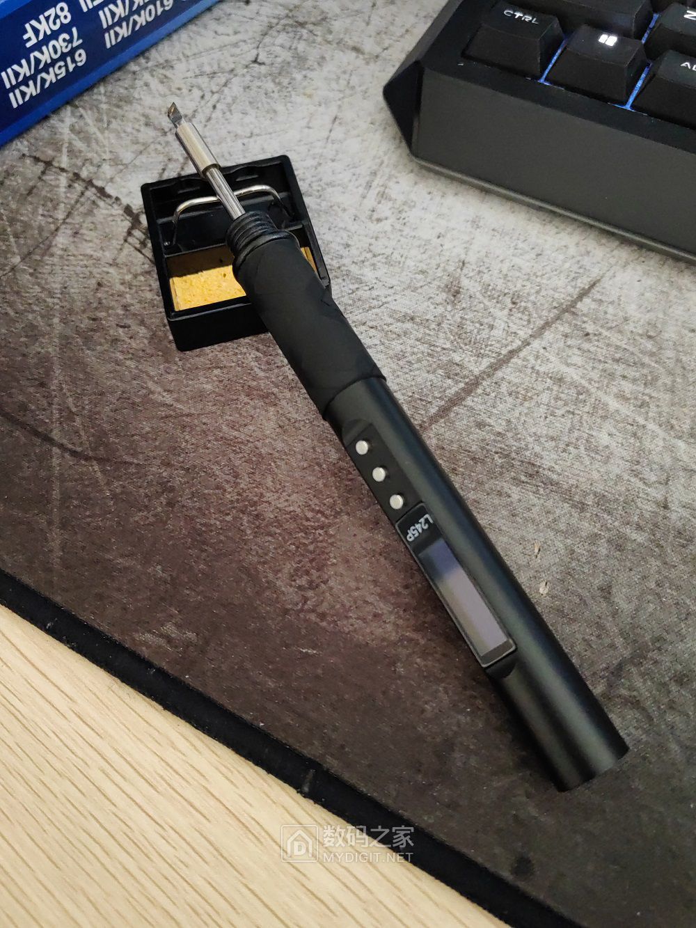

一个迷你烙铁架

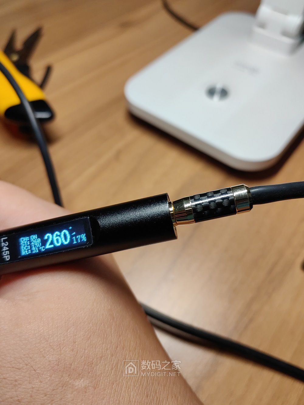

有了笔套就不用担心不用时对烙铁头有磨损
而且可以焊接完直接盖上笑帽,不用等降温

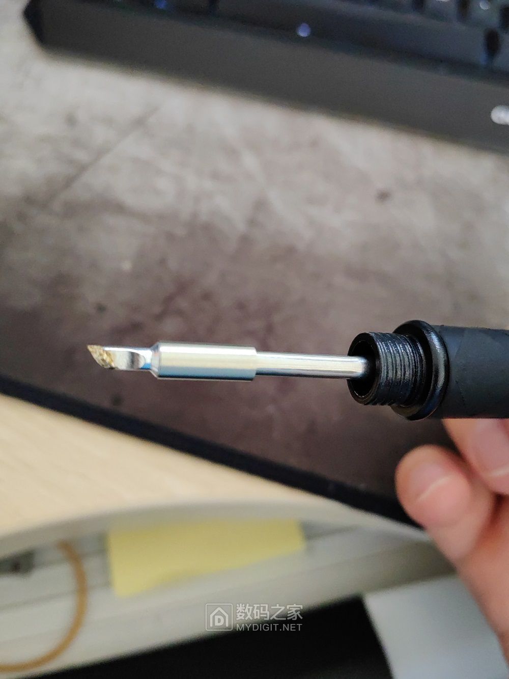

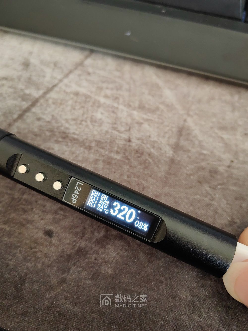

12V化锡还是比较慢的
用水果PD65W温度上升很快
烙铁头挂锡效果满意

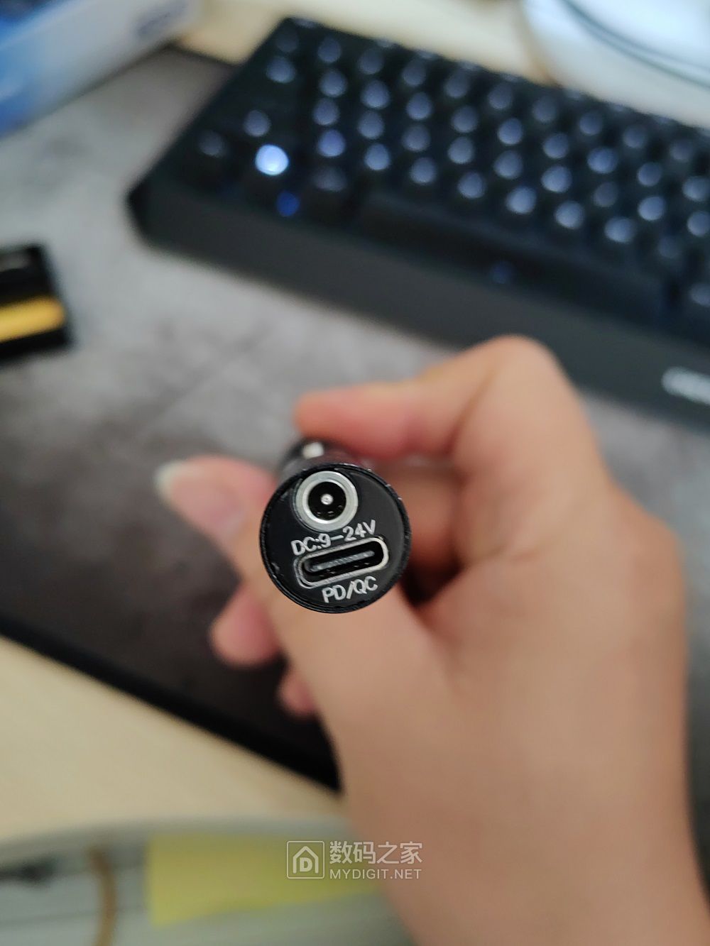

有了DC接口支持,不用特意去找PD充电器
使用起来更加方便

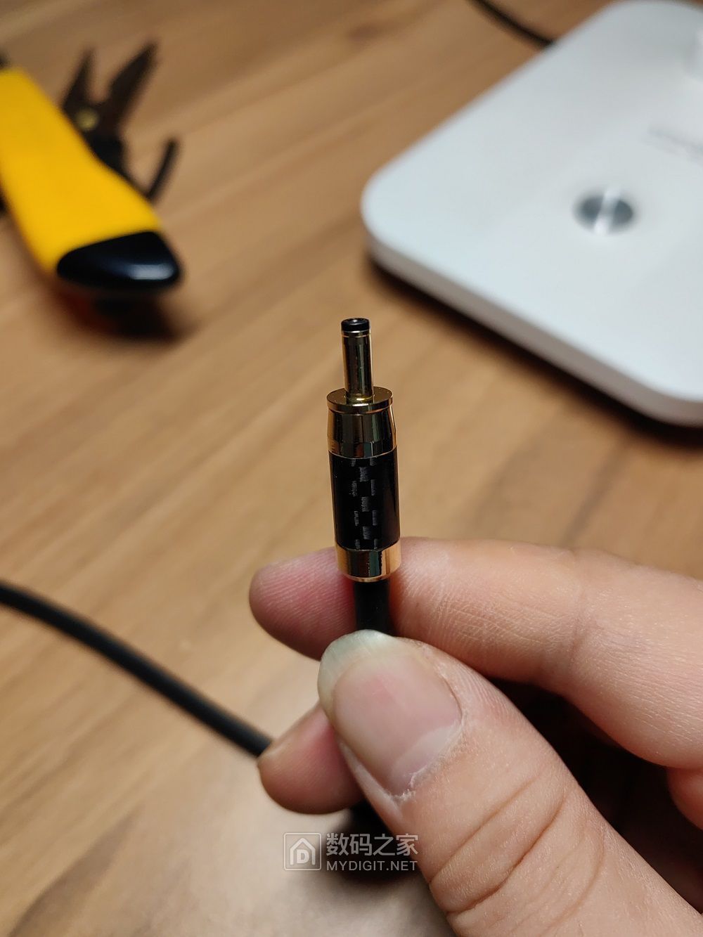

DC头是3.75*1.75,特意去买的纯铜接头
配上硅胶线用起来就是舒服
PD充电器的充电线都比较硬,焊笔转用一下都很难受

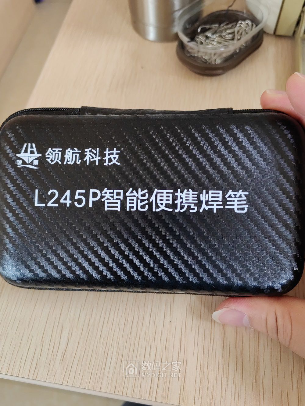

总体来讲还是比较满意,就是送的盒子比较差
味道很大,不如不送,降低一点价钱更好

补充内容 (2023-5-30 14:49):
用24V开关电源调到20V或用笔记本电源就可以带起原装头,二秒化锡扛扛的

发表于 2023-5-17 10:32:05 | 显示全部楼层
这头有点奇怪啊,咋长这样的?

这头有点奇怪啊,咋长这样的?
我看245的头都是这样的呀,我也是第一次用JBC245

这个刀头是定制的,pd20v最大功率65w,换个其他245头子能把充电头拉灭
