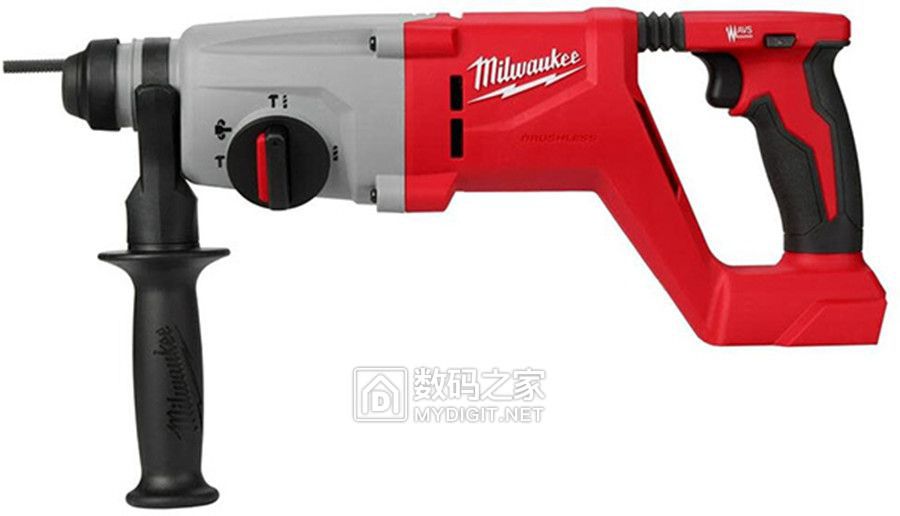

美沃奇(Milwaukee)上市新款M18无刷SDS直流多功能电锤,型号2613,拥有电钻,电锤,电镐三种功能。
美沃奇宣称这款直流产品在钻3/8〃x2〃(9.53mmX50.8mm)孔时比同类型交流产品还要快。当使用XC 5Ah满电电池时,每次可以钻多达100个3/8〃(9.53mm)宽,2〃(50.8mm)深的孔。
这款新产品长15英寸(38.1厘米),高6.1英寸(15.5厘米),宽3.2英寸(8.1厘米),单机不配电池重5.3磅(2.4公斤)。这种轴向D型手柄设计加上紧凑尺寸,就可以在一些狭小的空间使用,并提供卓越的平衡性和人体工程学,尤其是向下钻孔时。
与市面上其他同类型产品一样,通过旋转开关切换电钻(用于木材/金属等材质钻孔),电锤(混凝土/砖墙等材质钻孔),电镐(开槽、破碎、凿削)三种功能。
新产品具有防振功能(AVS),可以有效缓解工作过程中的振动,有助于极大提高用户舒适度。
主要功能,规格,价格
·       SDS Plus四坑卡盘
·       1.95 ft-lbs(2.64焦耳)冲击能量
·       1270转/分(电钻)
·       4580转/分(电锤)
·       电钻,电锤,电镐三种工作模式
·       防振设计
·       LED灯
·       重量5.3磅(2.4公斤,单机),6.9磅(3.13公斤)(配5Ah电池)
·       单机199美元
这款产品可以与M12 电锤吸尘器(2509)配合使用,给用户良好的使用环境。
其实美沃奇在7年前,即2016年3月就推出了2713M18 Fuel SDS Plus电锤。现在,他们发布这款2613无刷SDS Plus电锤。让我们看看它们在性能参数上有何异同。
冲击能量
2713:2.1英尺磅
2613:1.95英尺磅
最高转速
2713:1500转/分
2613:1270转/分
最大锤击率
2713:4400 BPM
2613:4580 BPM
长度
2713: 16.6″
2613: 15″
重量(单机不配电池)
2713:6.05磅
2613:5.3磅
价格(单机不配电池)
2713: $249
2613: $199
通过以上对比,可以看出新款2613更短更轻,并且具有防振功能,但2713具有稍高的冲击能量和转速。
