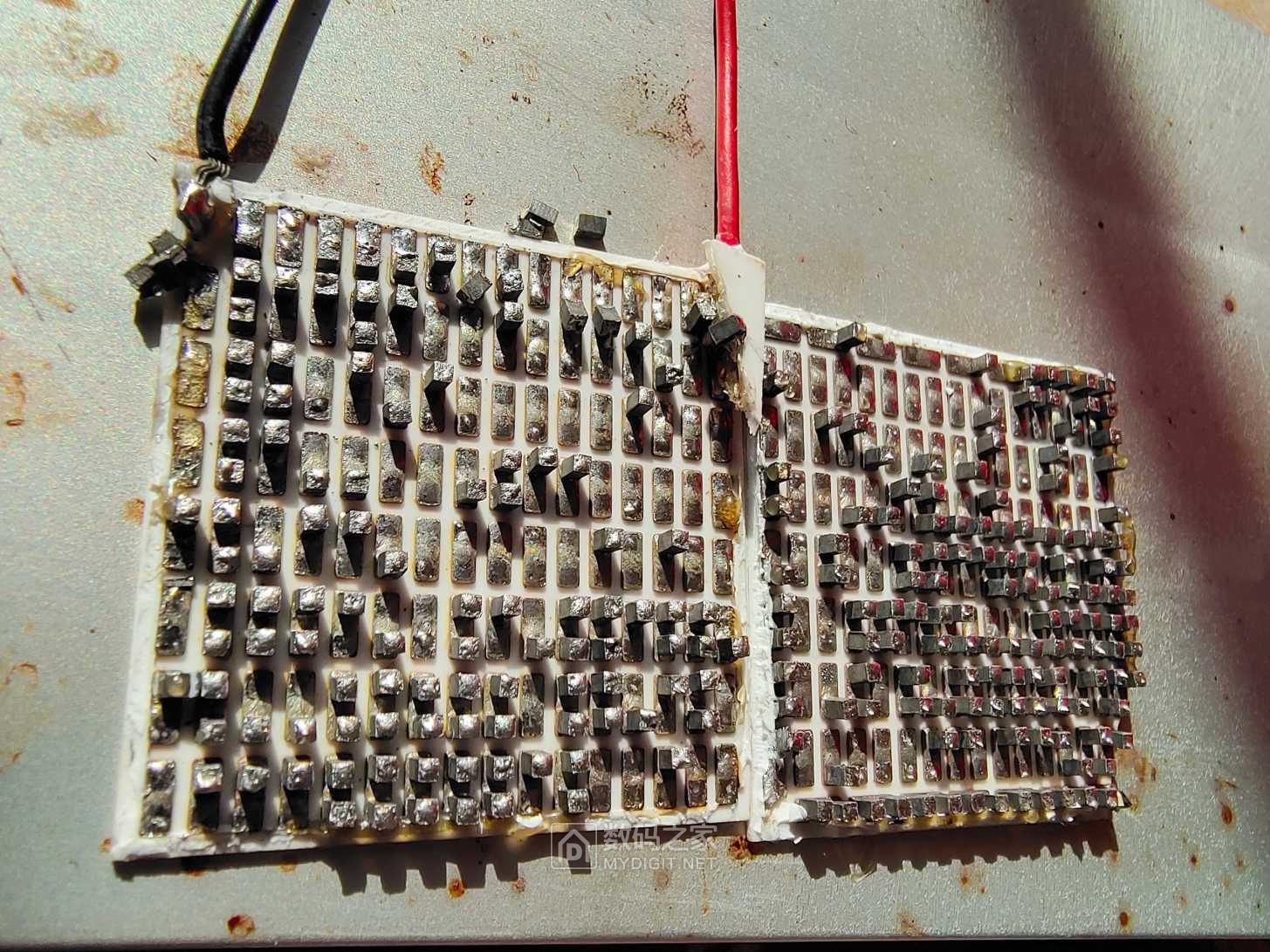

发表于 2023-5-23 08:22:49 来自手机浏览器 | 显示全部楼层 |阅读模式
一个烧毁开路的制冷片,以前没拆过现在机会了。先去掉周围的乳白色硅酮胶,然后上ptc加热台,温度到了很容易就镊子分开了。
