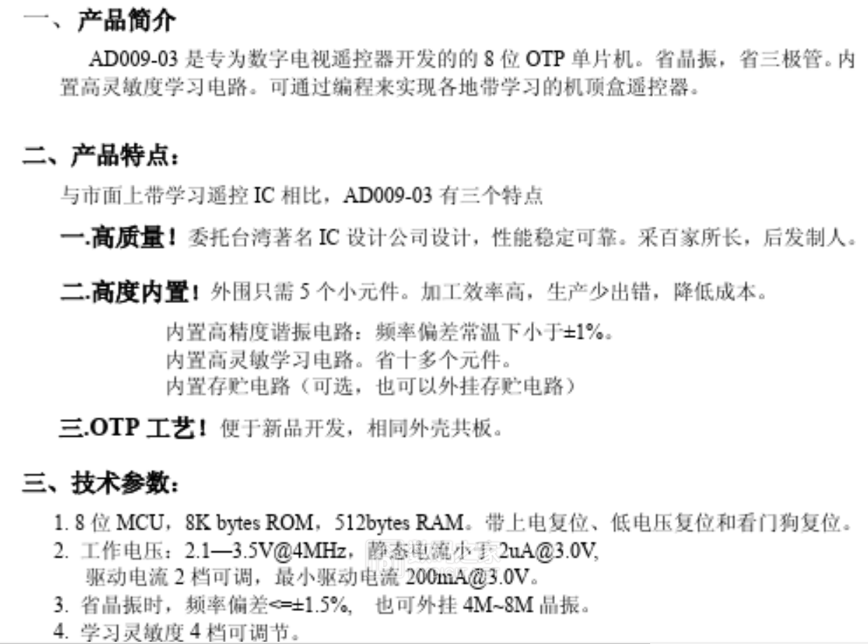

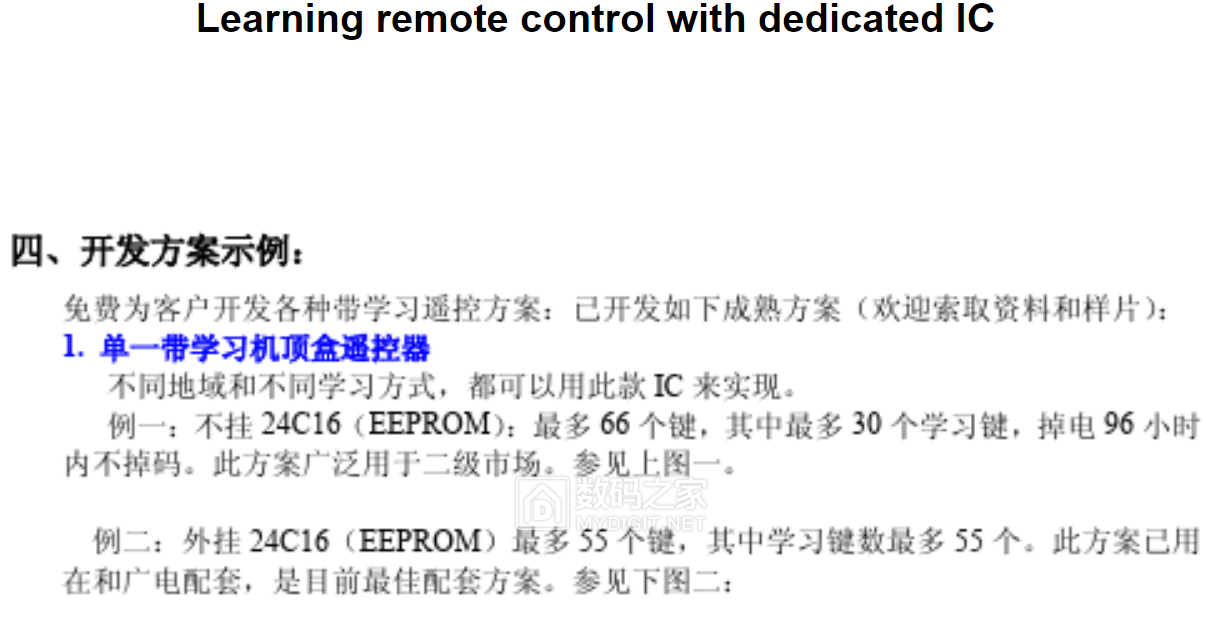

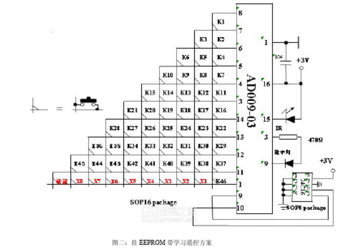

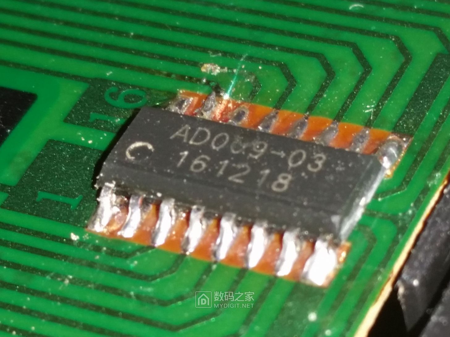

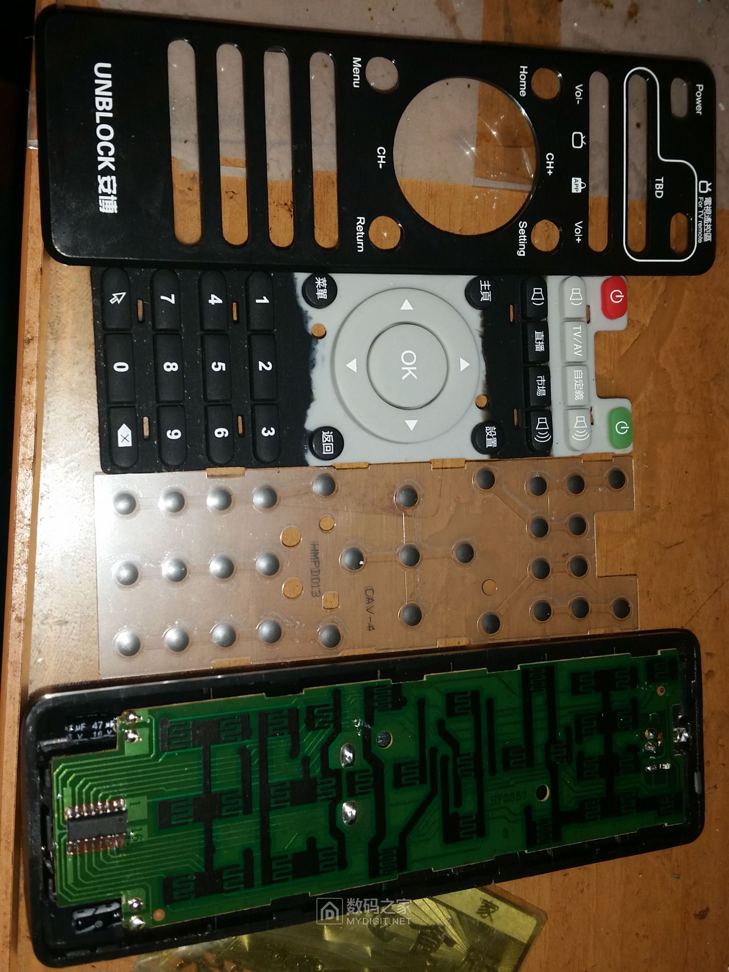

[家电] 拆一個不能學習的網絡機頂盒遙控,得到資料後我就可以自由發揮了!
