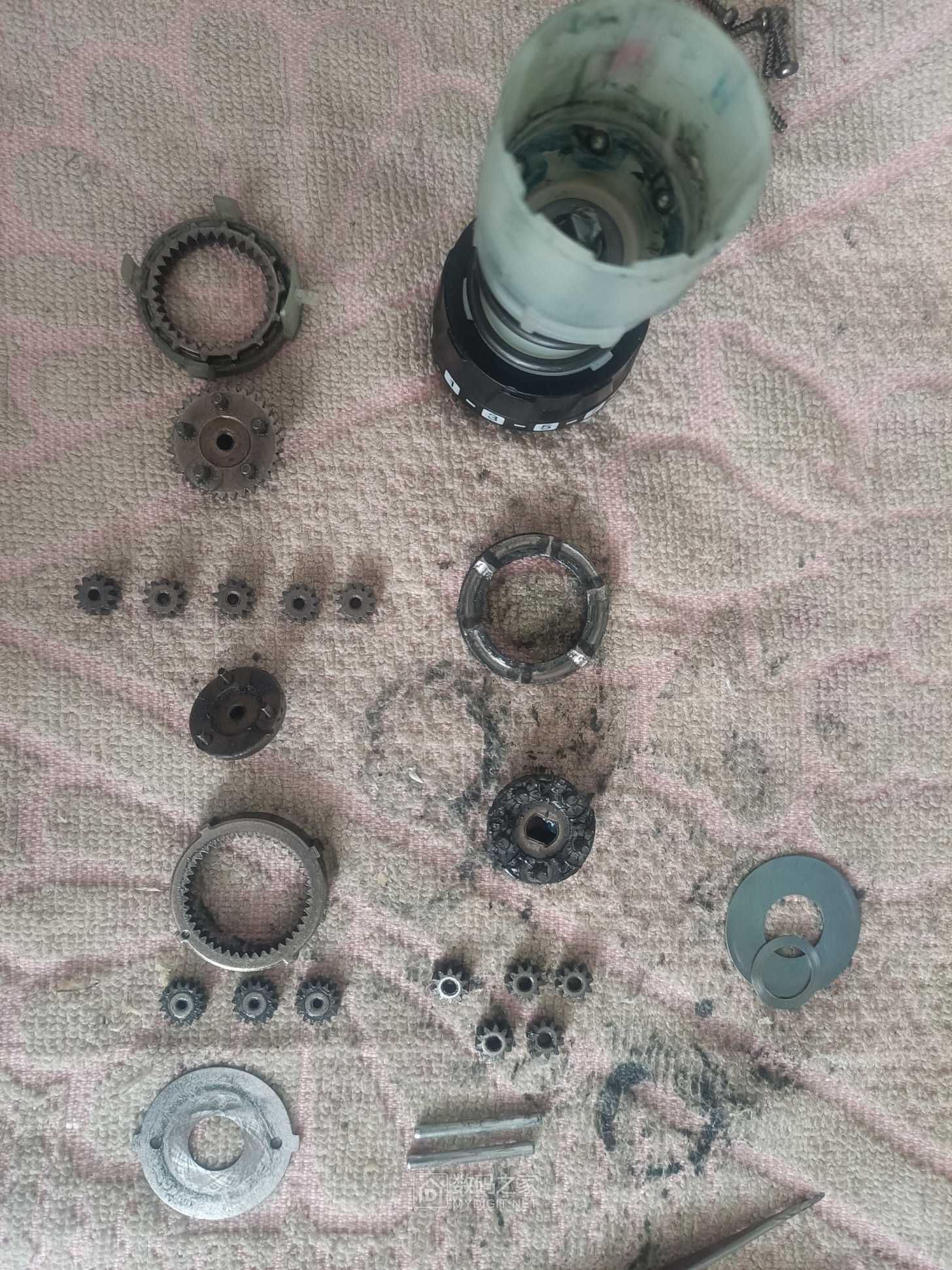

求助一下,折腾一个12V的米霍克手电钻和20V大艺款的无刷手电钻。拆装了一下齿轮箱,拆的时候没注意就随便倒一起了,网上等配件又放了好多天。等安装完毕结果多东西了,大家看一下这两个垫片是那个位置的?我印象可能是米霍克的,大艺款的之前拆过一次好像没有这个,但试着安装那里好像都不太合适。
大家知道的说一下,非常感谢。

发表于 2023-5-30 00:07:33 来自手机浏览器 | 显示全部楼层
有点像齿轮箱的压板

 楼主| 发表于 2023-5-30 10:01:26 来自手机浏览器 | 显示全部楼层
w180180 发表于 2023-5-30 00:07
有点像齿轮箱的压板
不是压板,压板已经安装了

 楼主| 发表于 2023-5-30 10:14:15 来自手机浏览器 | 显示全部楼层
kkkuser 发表于 2023-5-30 09:43
不把完整拆机照发一下?
齿轮箱又拆了一次,看着是不是好像不缺东西

发表于 2023-5-30 11:12:30 | 显示全部楼层
看样式和磨损,就是齿轮箱里的压板,具体在哪个位置,可能要拆开重新装一遍了
发表于 2023-5-30 11:19:22 来自手机浏览器 | 显示全部楼层
大的是三级和二级之间的隔片。小的应该是主轴锁弹簧的垫片

输出轴什么价格?
 楼主| 发表于 2023-5-30 11:41:16 来自手机浏览器 | 显示全部楼层
三级和二级之间不能安装,安装上双速调整不了,一二级之间压棍上下都不合适。打算先不安装了,改天看一下另一个手钻是不是合适
发表于 2023-5-30 12:02:57 来自手机浏览器 | 显示全部楼层
ahaha 发表于 2023-5-30 11:41
三级和二级之间不能安装,安装上双速调整不了,一二级之间压棍上下都不合适。打算先不安装了,改天看一下 ...
主轴那级是三级

 楼主| 发表于 2023-5-30 17:20:12 来自手机浏览器 | 显示全部楼层
hechuanhuawe 发表于 2023-5-30 12:02
主轴那级是三级
那就应该是,安装在三级压棍下面可以,但安装压棍特别紧
发表于 2023-5-30 17:58:25 来自手机浏览器 | 显示全部楼层
那个小垫片是位于主轴锁弹簧和锁块中间
那个大的是在三级小齿轮的上面  和扭力齿圈形成一个半封闭的结构
