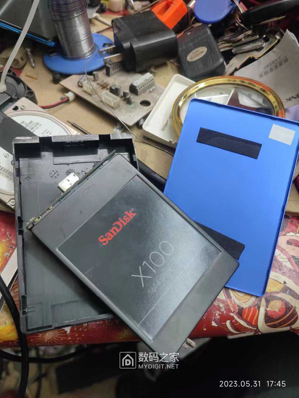

HDD改了SSD,原的HDD早不复存在了。当时购入价好像490多。换SSD后也基本没怎么用。
现在要利用起来用trim指令,对于这个主控IC未能找到相关是否支持trim指令的资料。
外壳,铝的。

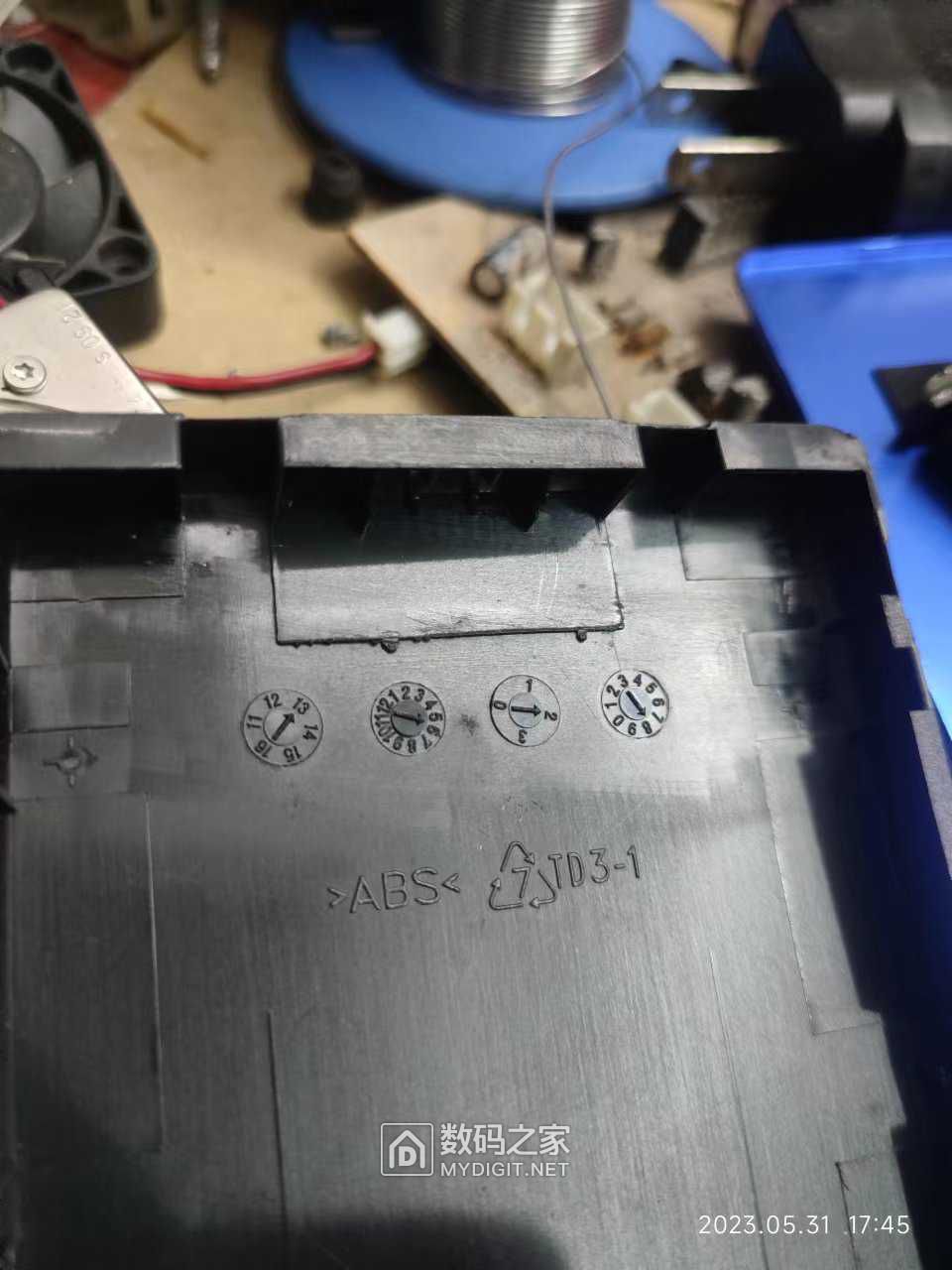

底面底壳塑料
内部。没有橡胶对盘体防震

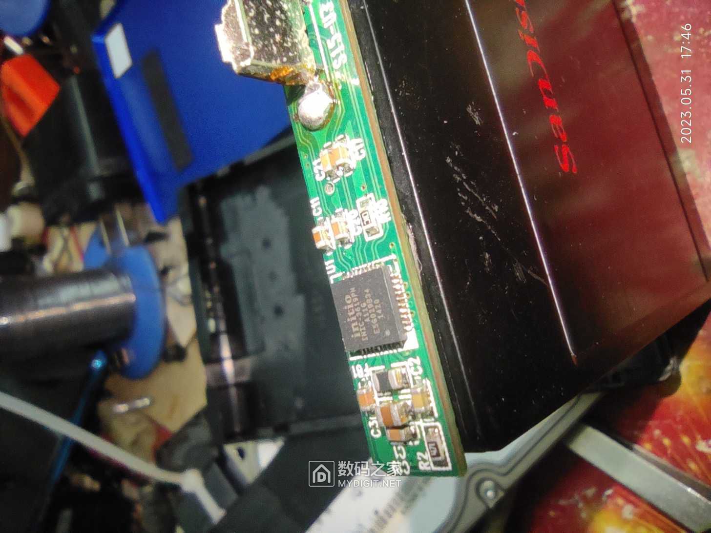

接口micro3.0?
主控芯片为INIC-3619PN。请求相关懂行的坛友有资料的话告知一声是否支持固态盘的trim指令。感谢

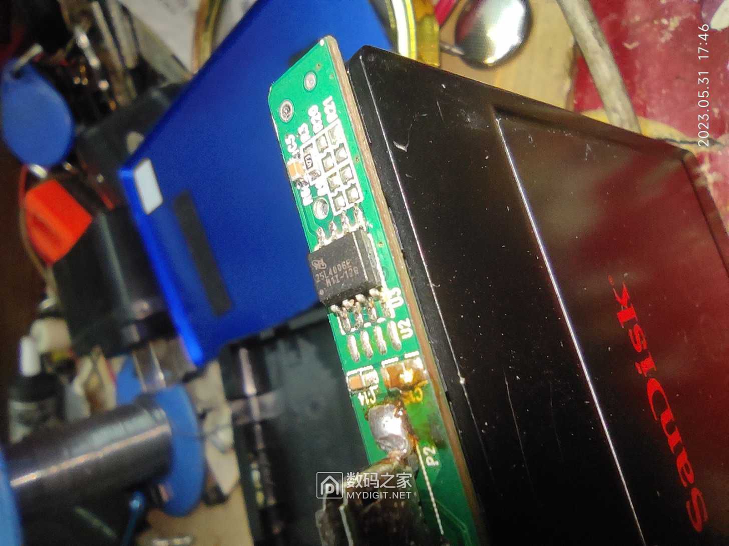

这边储存器,存pid和设备名称那些吧

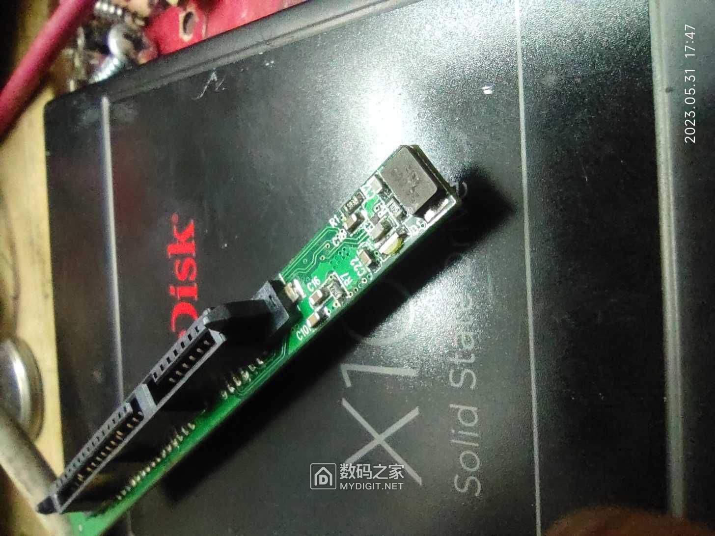

背面我贴了个导热块。导热到金属外壳的SSD上
拿掉就是一个tvs而已。

磁盘软件不都可以看是否有trim?

查看是否支持trim,最保险的方法是在deskgenius里执行一次trim优化,如果能执行就是支持trim。
视频贴在这里
【jms576硬盘盒是否支持trim,结果竟然是!?-哔哩哔哩】 https://b23.tv/mRmxXyR
