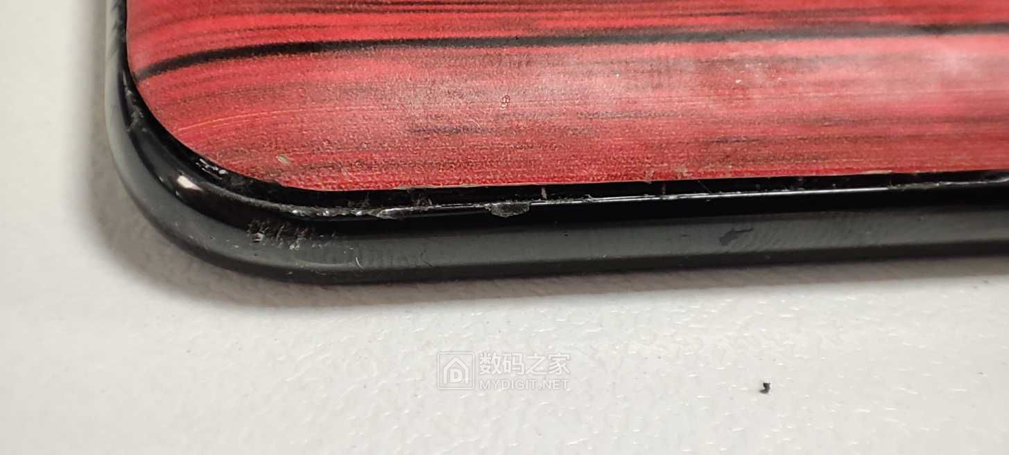

六年前买的小米6陶瓷版,真水桶机,用到现在性能还过得去,也就屏幕嫌小一点
现在三张卡带三只手机,个人卡用小米11,工作卡用小米6,流量卡用果X(老车机Carplay)
喜欢不带套的手感,但陶瓷后盖给cei了,换透明盖也cei
索性换了安然厚电和塑料后盖,上切孔贴膜,
厚电用两年就怀孕,再买又换回飞毛腿薄电+薄塑料盖
米6后盖的是用胶粘这点不好,没点胶机很难粘好,
而且粘屏幕的B7000效果很差,又试了粘鞋胶和万能胶,也粘不牢,
现在看到一种PPS结构胶,买来试试
没想到最费时间的是除旧胶,弄了个把小时
刮干净后涂新胶,看起来新胶水流动性不错,不拉丝,涂了一圈,合上后盖,没用皮筋大法,而是直接拿一箱A4纸压手机上,明天早上看固化后的粘合效果吧
