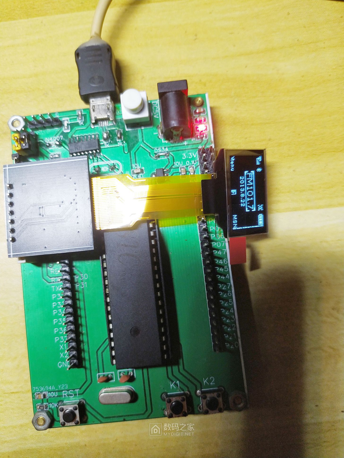

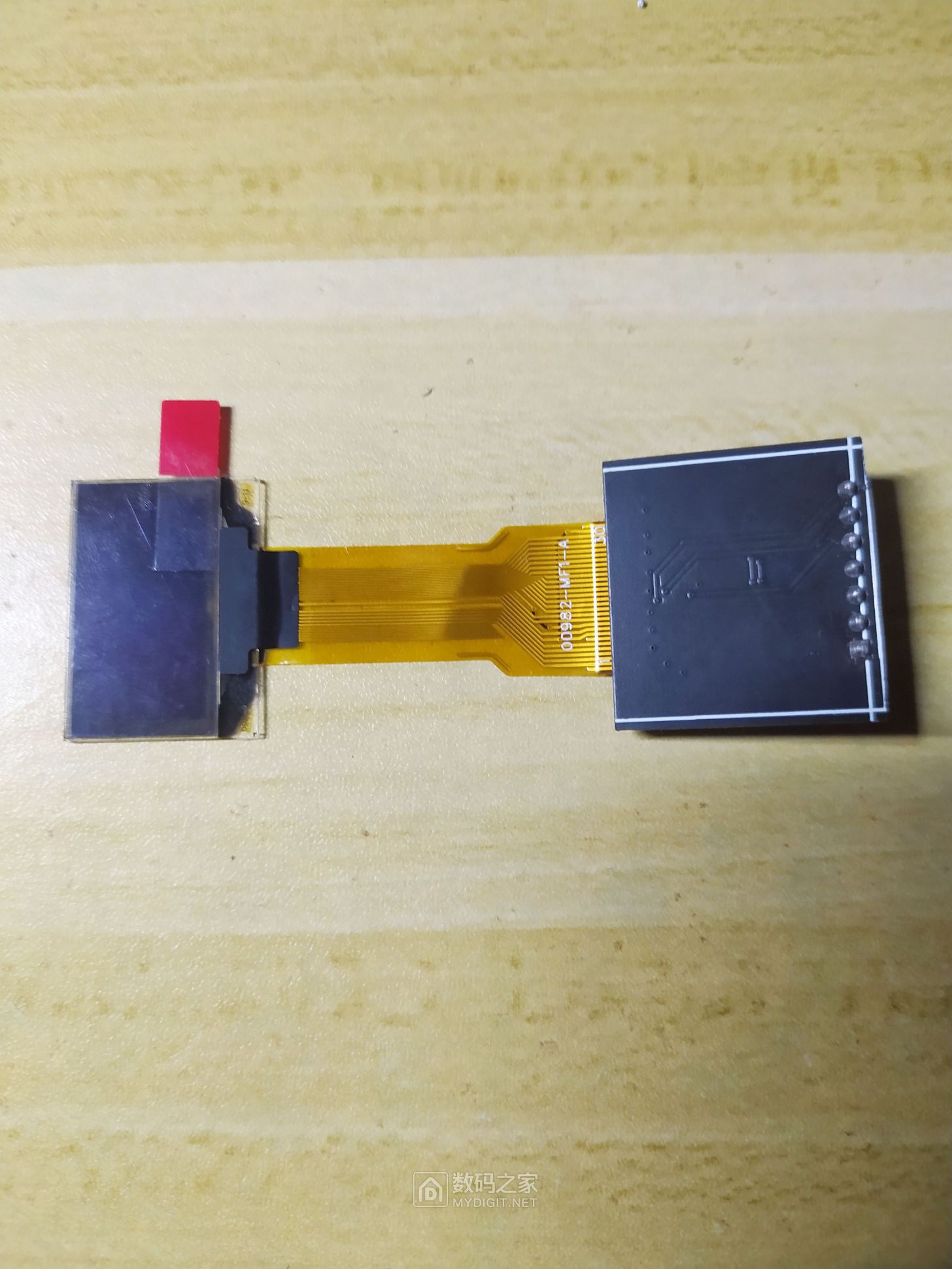

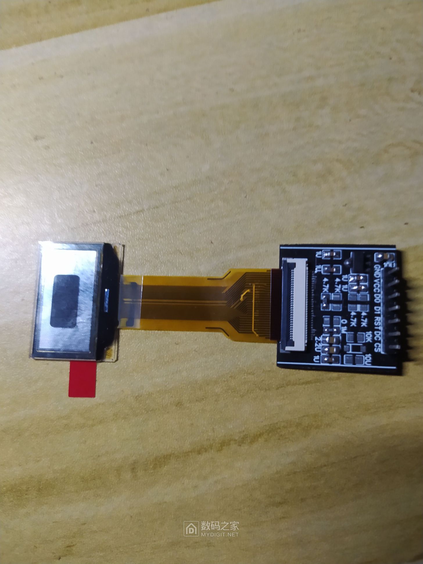

第一个屏,FPC0.5mm 30pin长排线0.96寸OLED128X64
ssd1306驱动

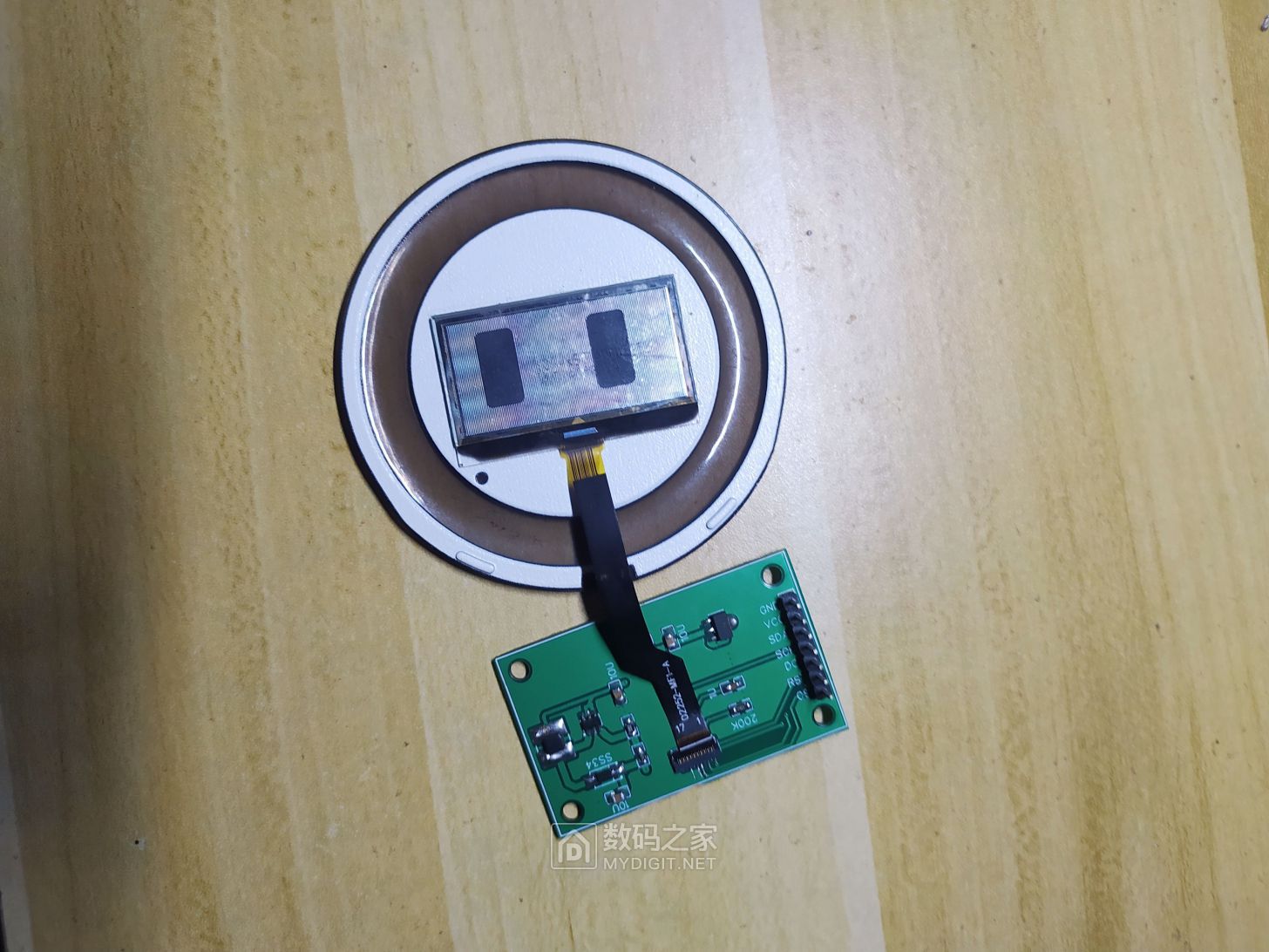

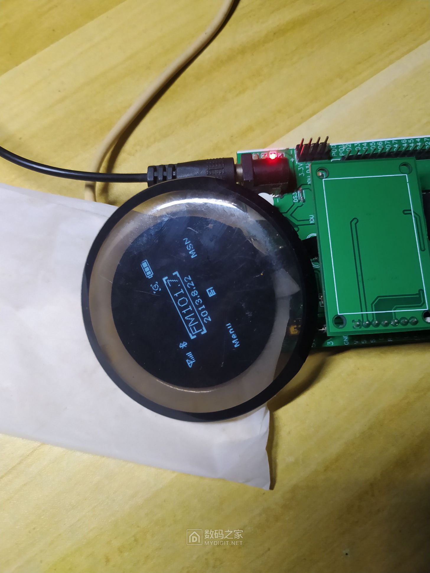

笫二个屏FPC0.3mm  17pin细长排线1.54寸OLED128x64
屏幕粘在一个圆形面板上(还的想办法无损的取下来才能好用)
驱动不清楚,SSD1306,SSD1309的程序能用

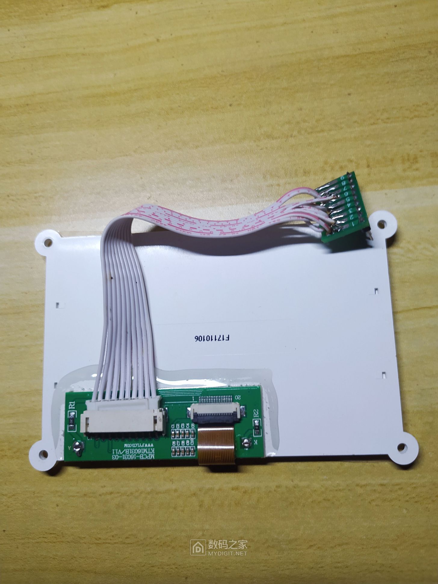

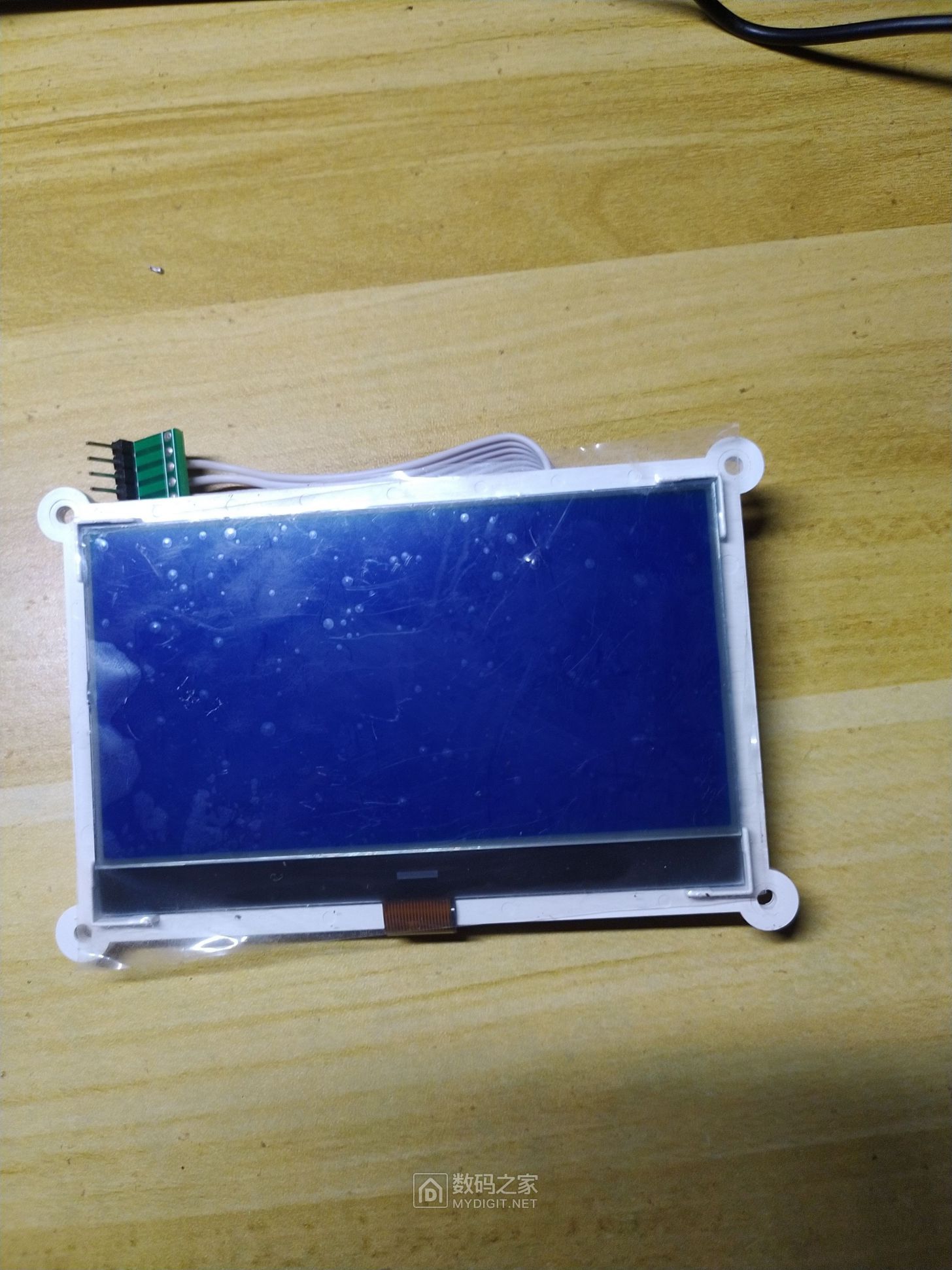

第三个屏蓝屏白字4.3寸160x80
驱动不清楚,st7565,st7567的程序改改能用

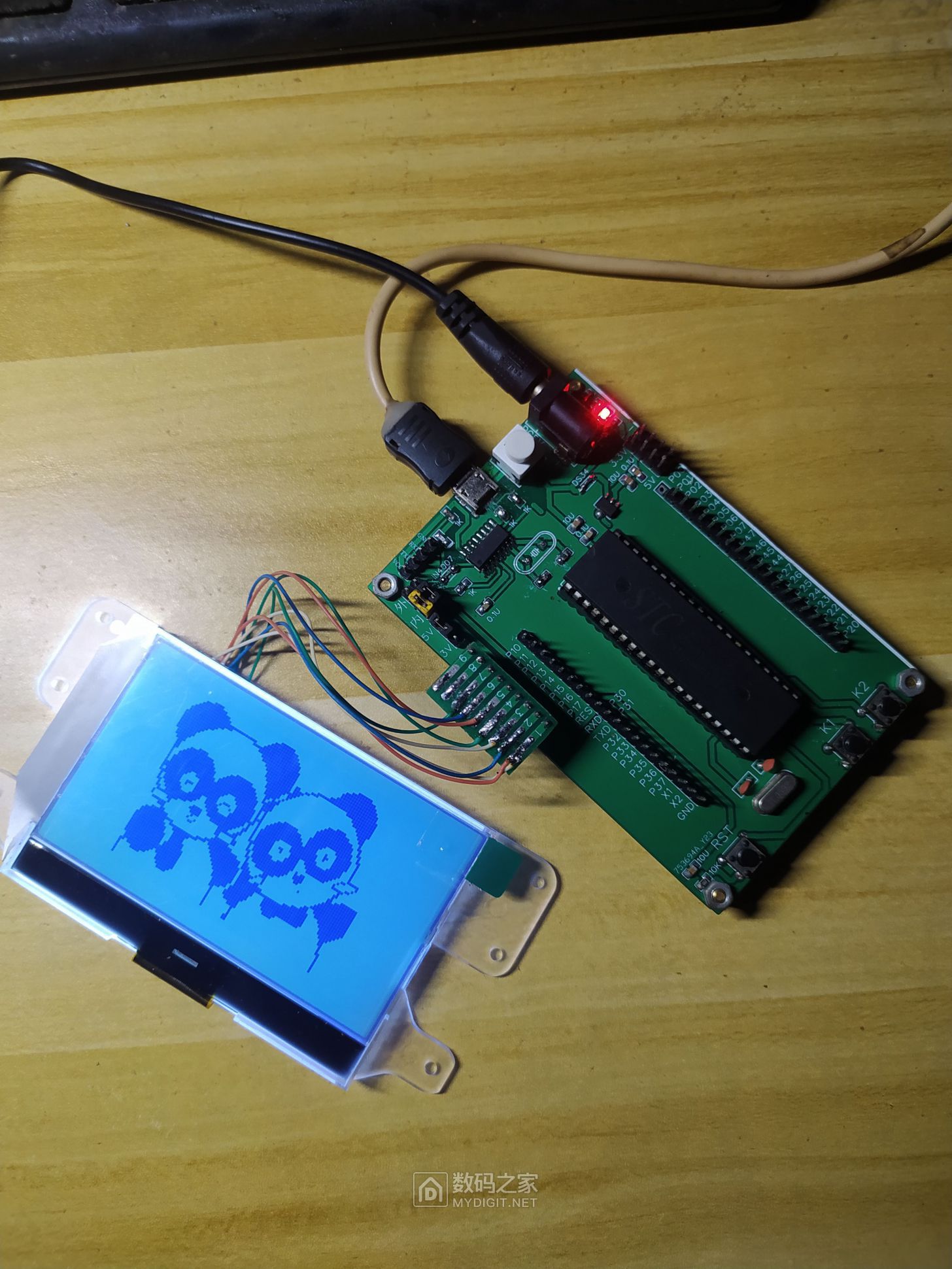

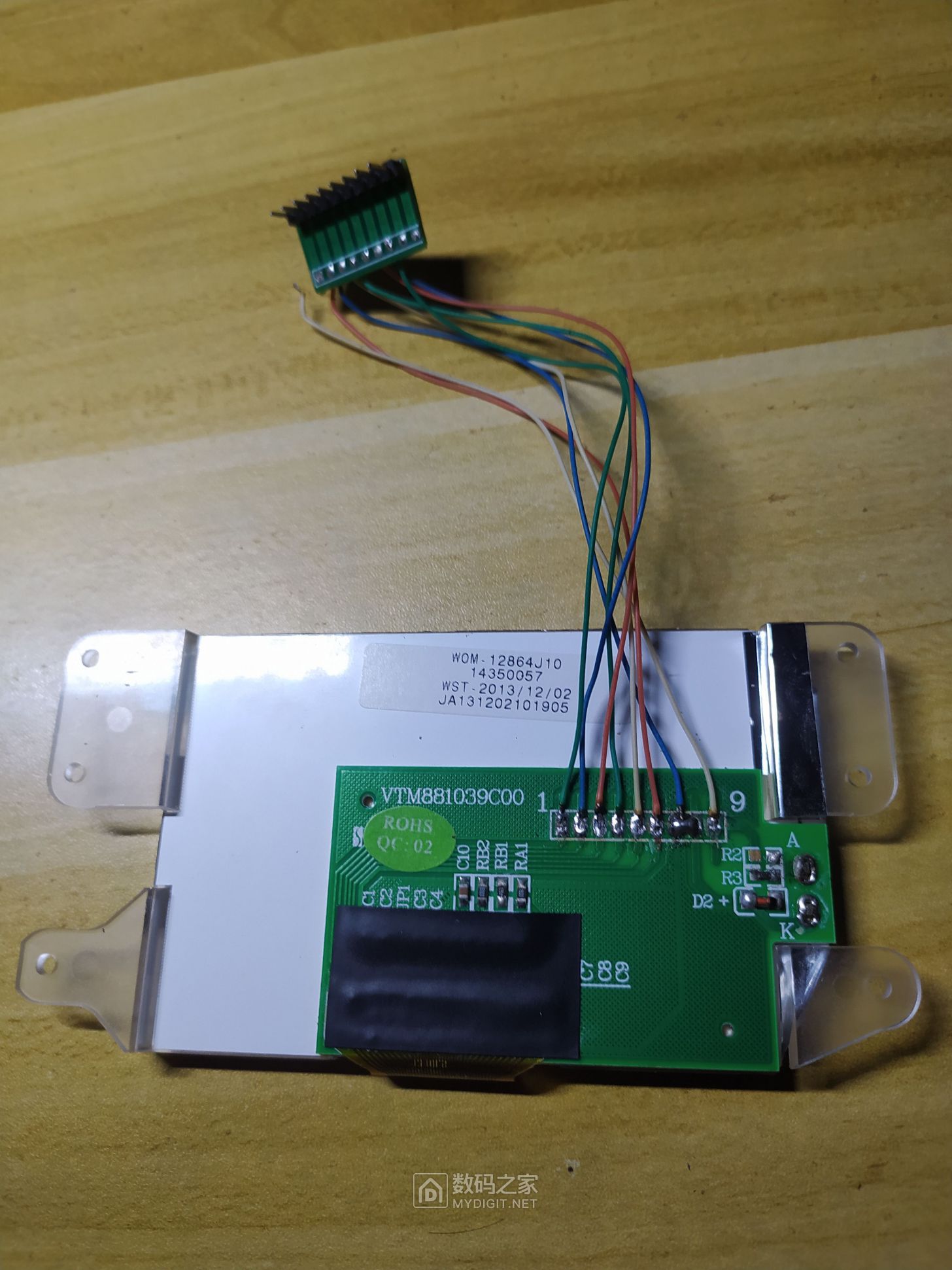

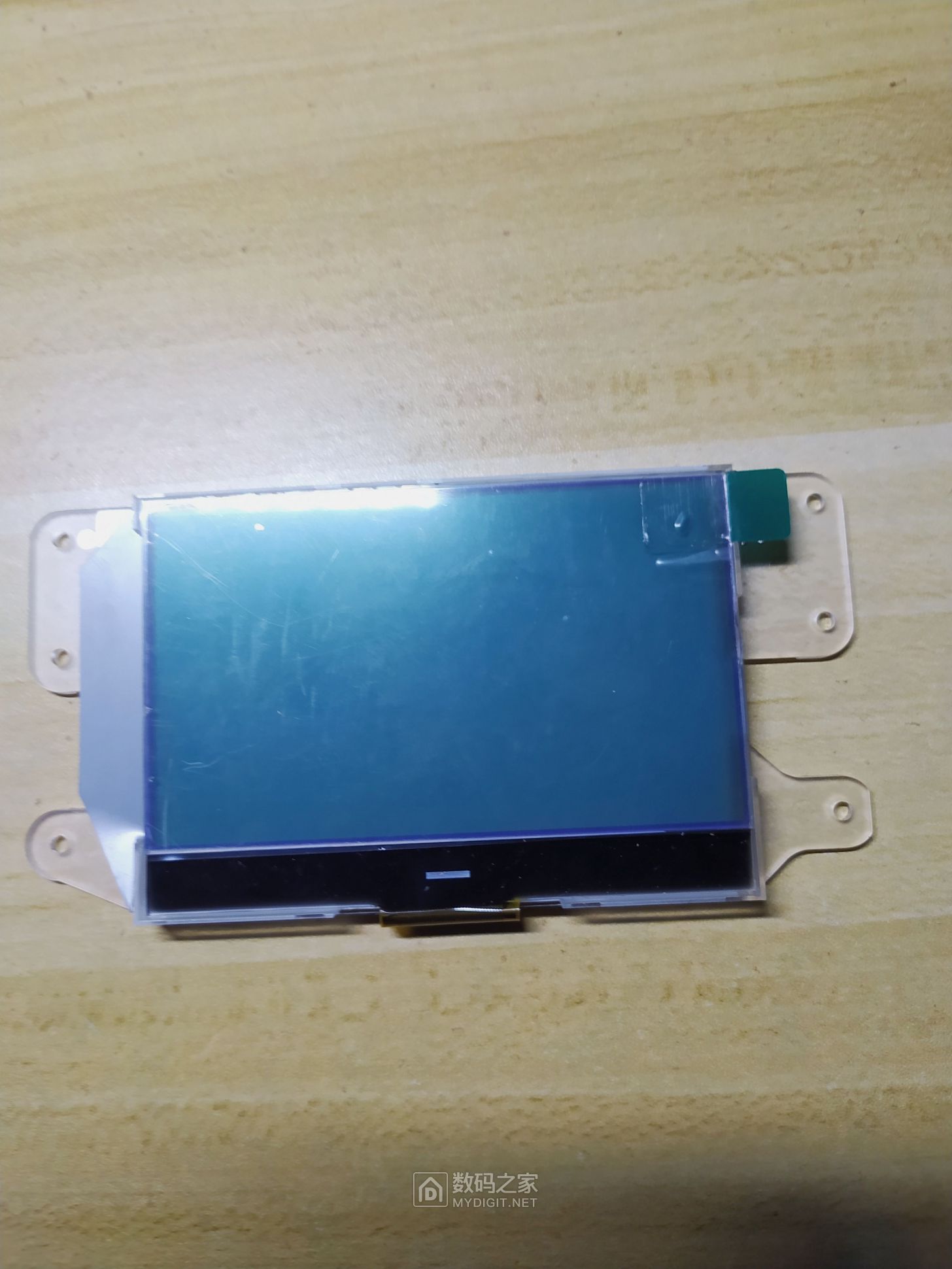

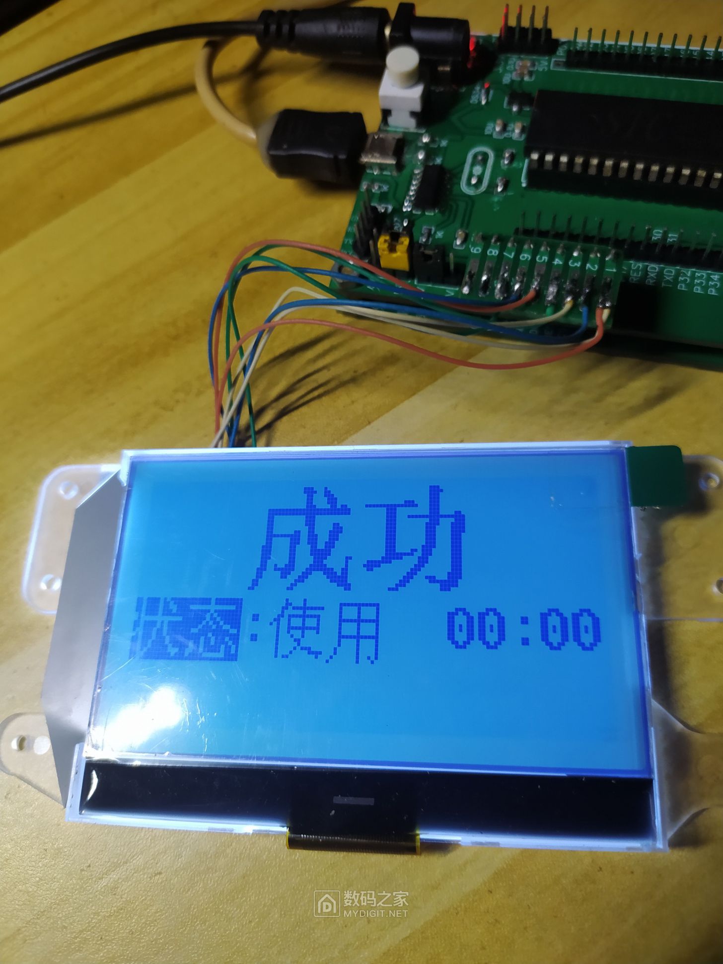

笫四个屏白底蓝字3.6寸128x64
驱动不清楚,st7565,st7567都兼容
