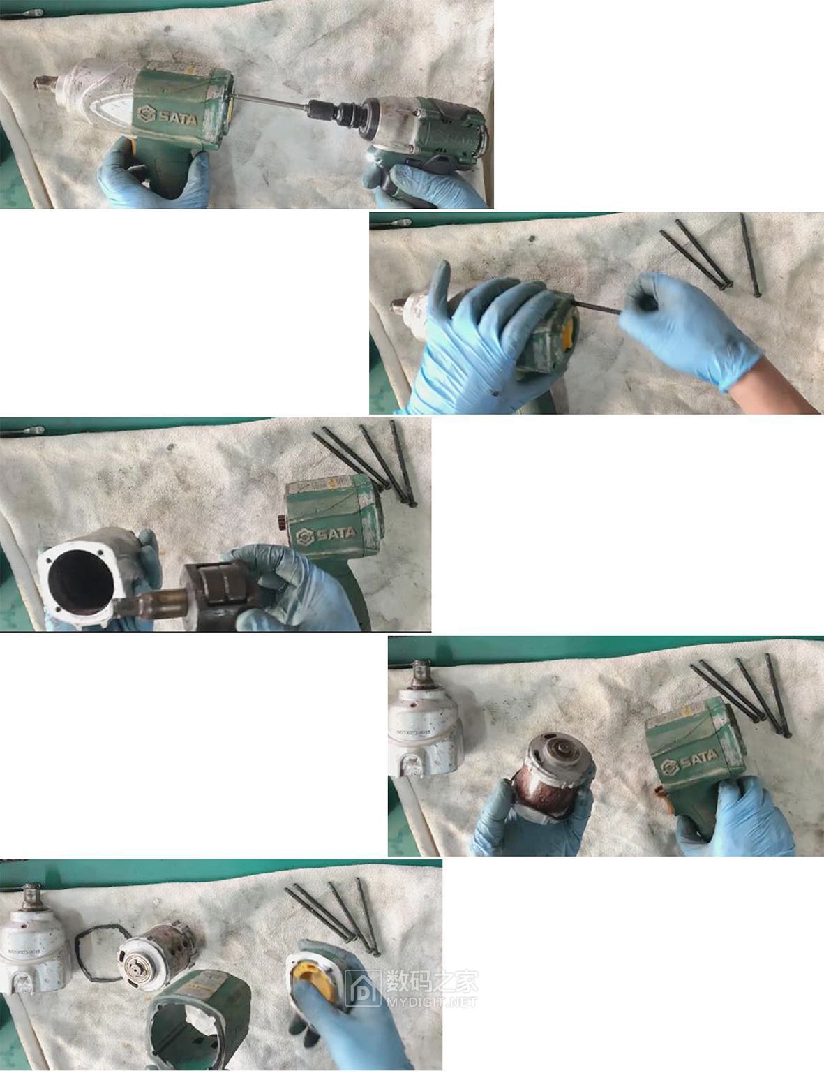

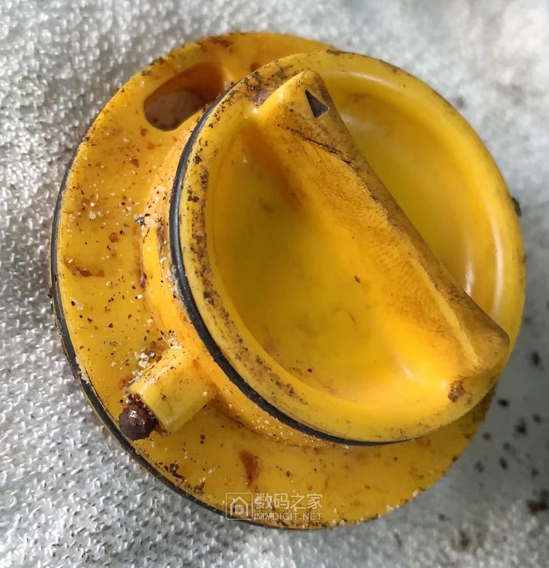

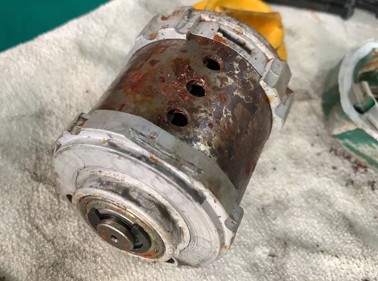

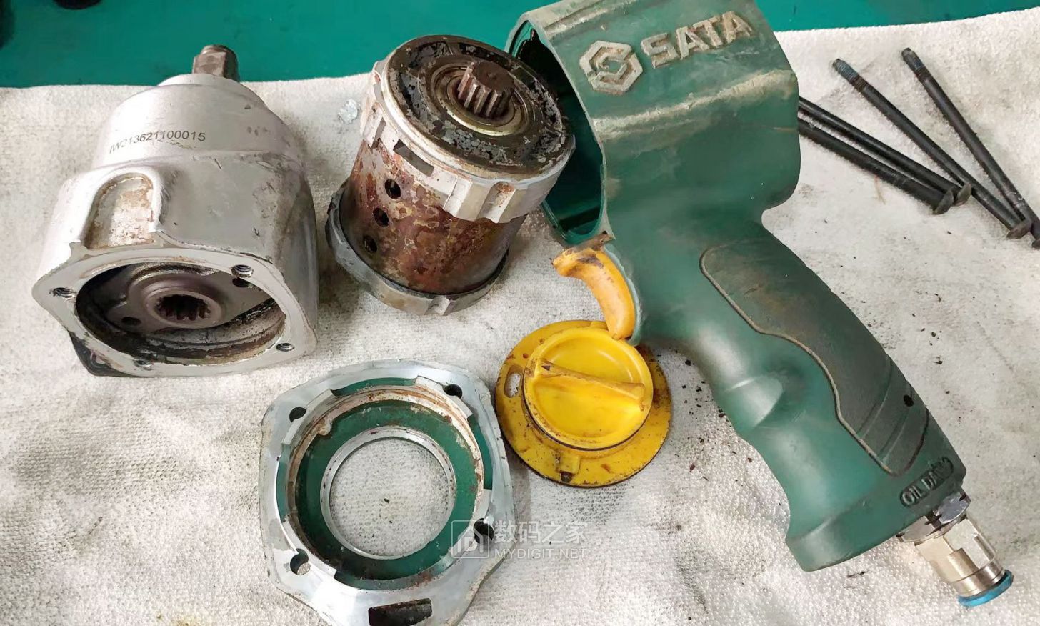

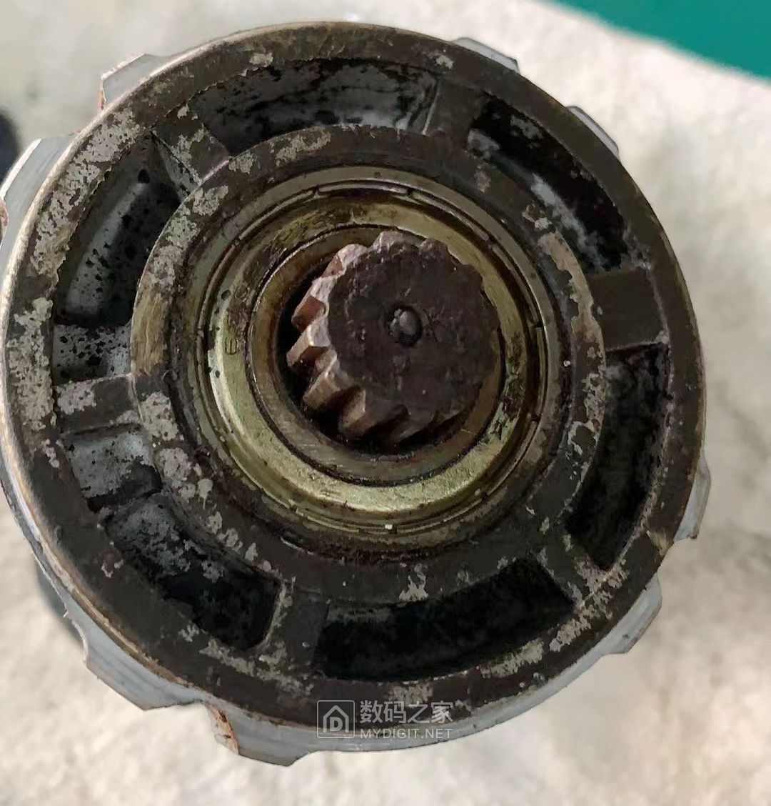

我们先看看,新的是这样的
他送来是这样的
打开是这样的
只要修到能转,能不换件就不换件,WD40泡了一夜,牙刷刷,毛巾擦干,完美修复,都是原件,还能打个800牛。出院。。。

发表于 2023-6-20 11:26:49 | 显示全部楼层
压缩空气里的水份没有过滤掉。
参与人数 1家元 +10 收起 理由
free2_citiz + 10 我很贊同
 楼主| 发表于 2023-6-20 11:40:01 | 显示全部楼层
无声注视 发表于 2023-6-20 11:26
压缩空气里的水份没有过滤掉。
泡水了,高压气的水分直接排掉了,压力大。

 楼主| 发表于 2023-6-20 16:51:40 | 显示全部楼层
Cranx 发表于 2023-6-20 11:52
这是泡在水里面了
是的,工厂进水泡了,看锈迹有半个月朝上了。
