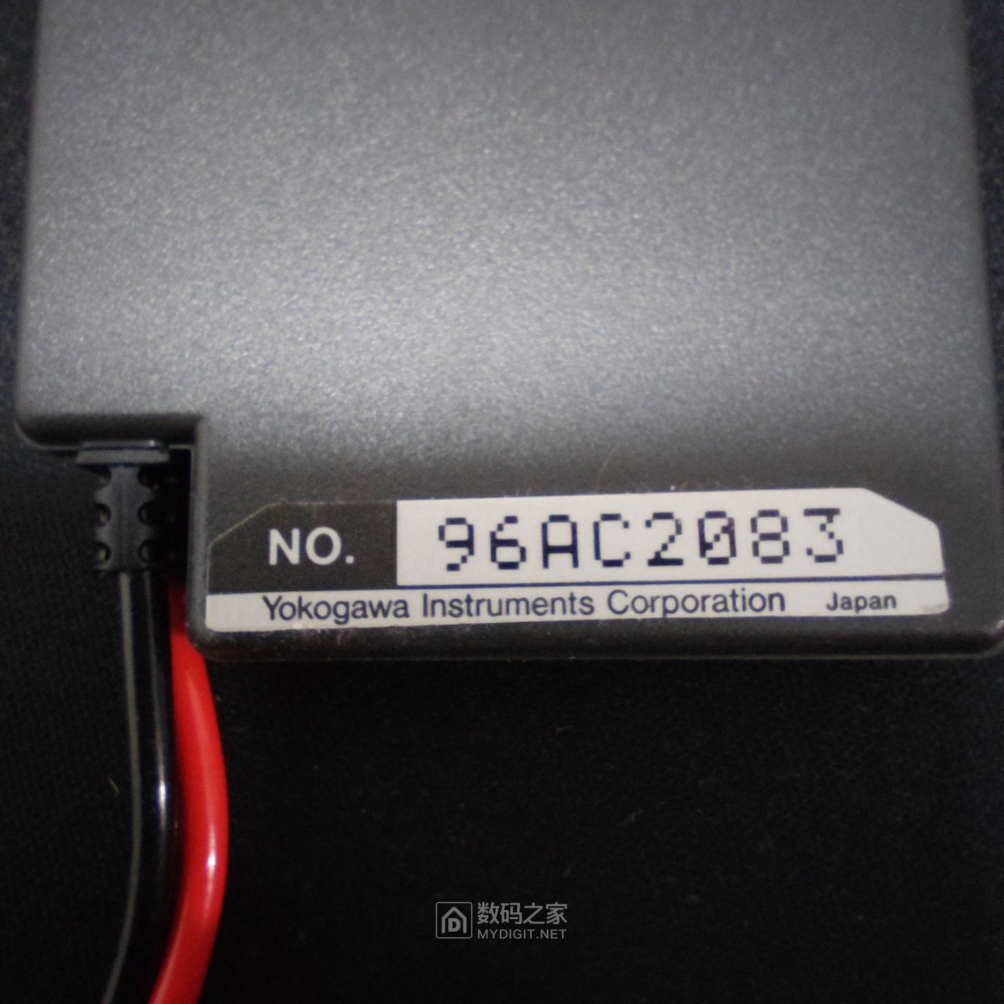

背面铭牌信息,日本制造。

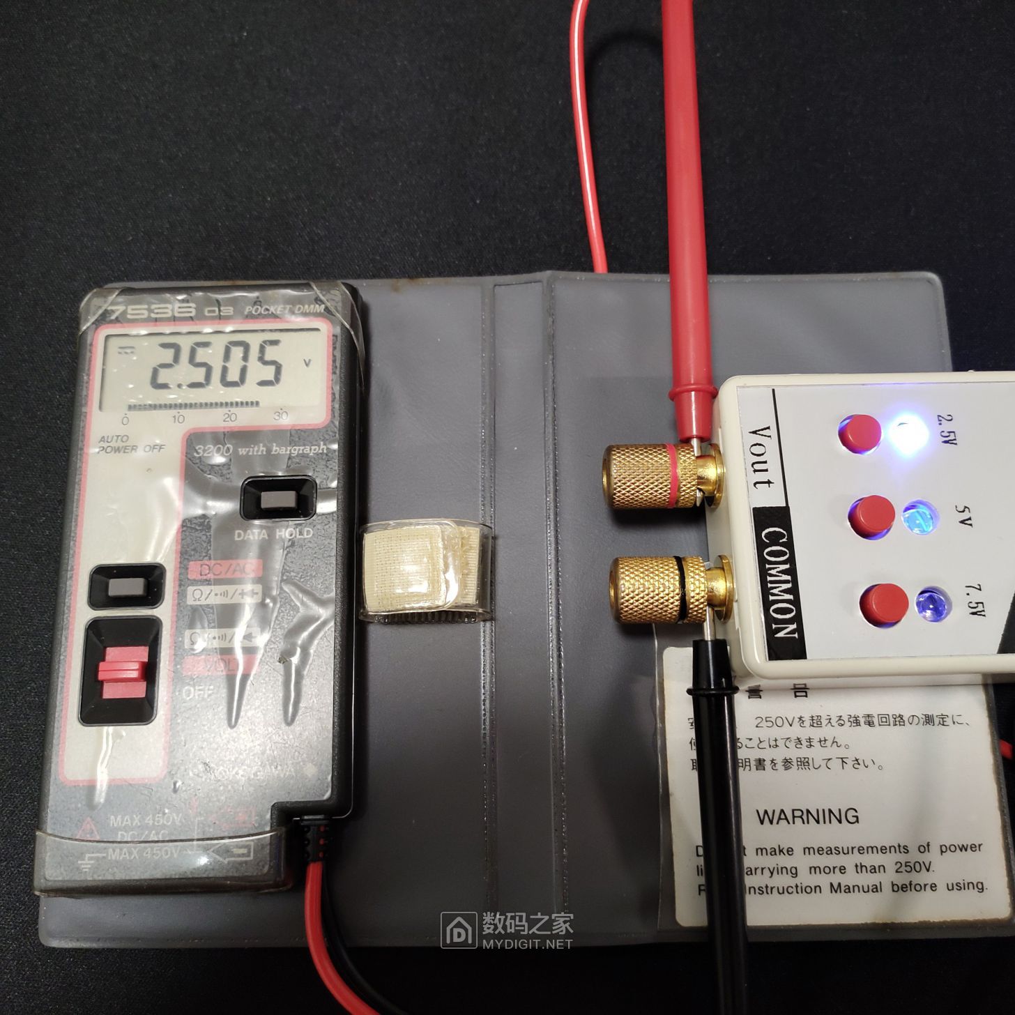

简易的电压基准测量一下。

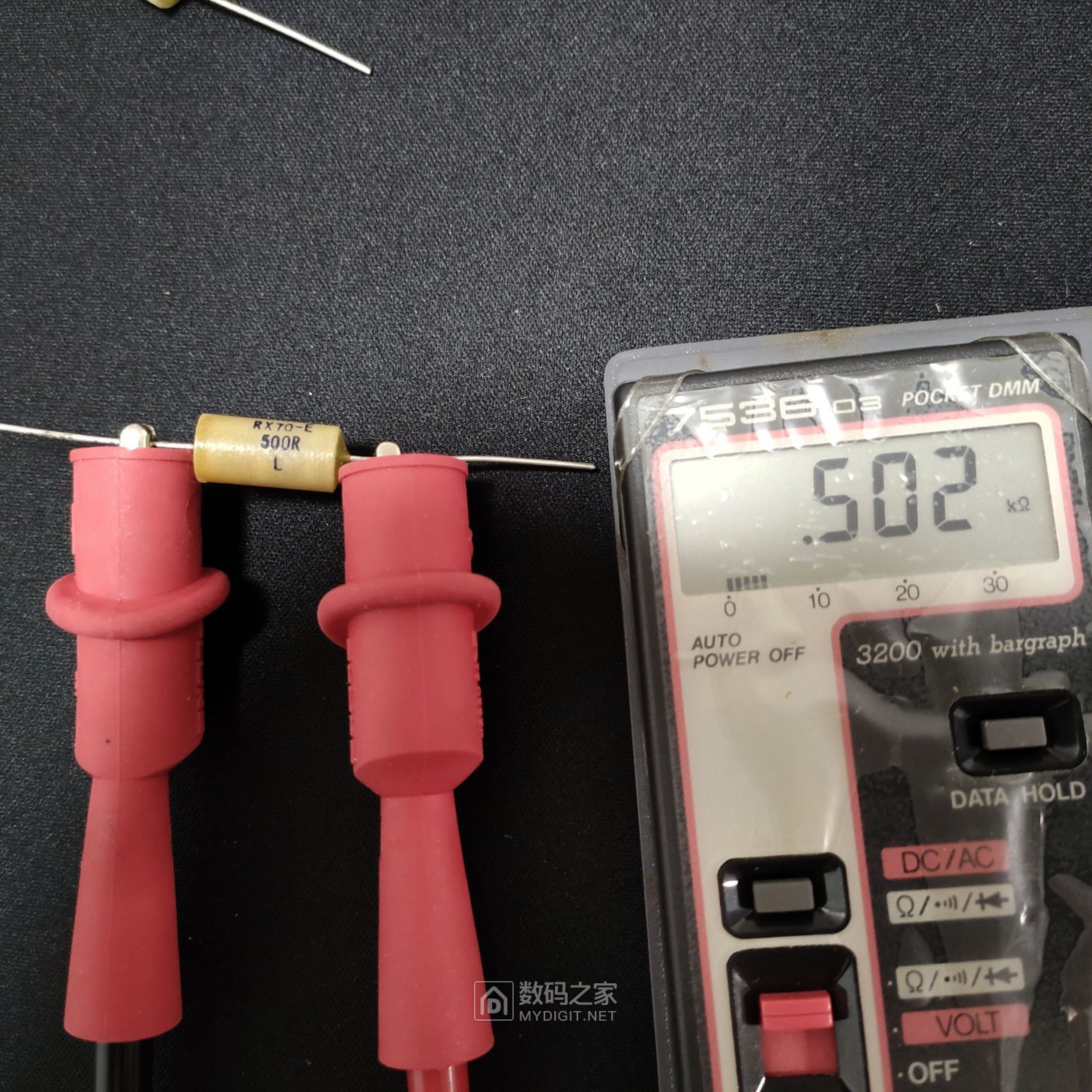

电阻测量。
二极管测量。
