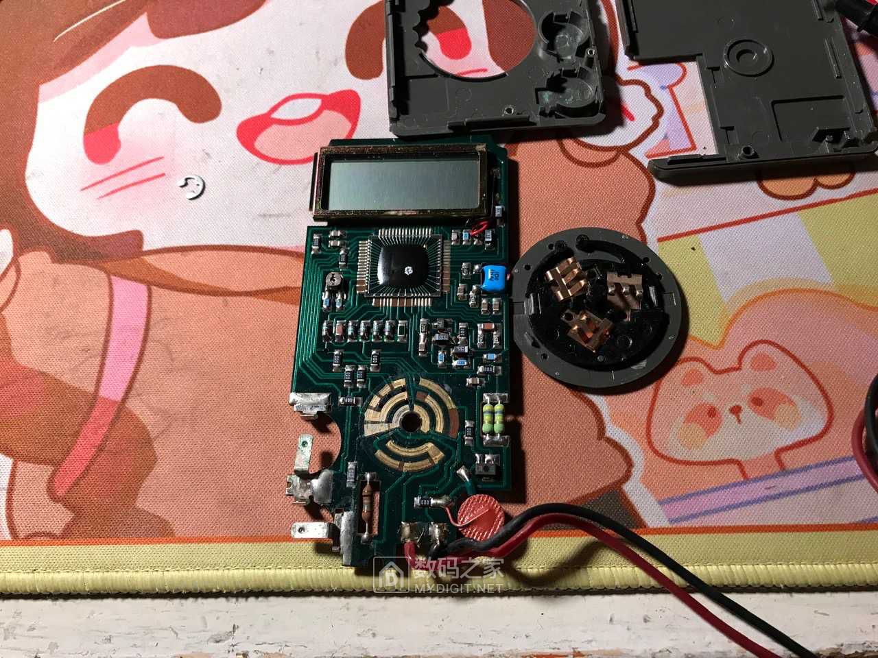

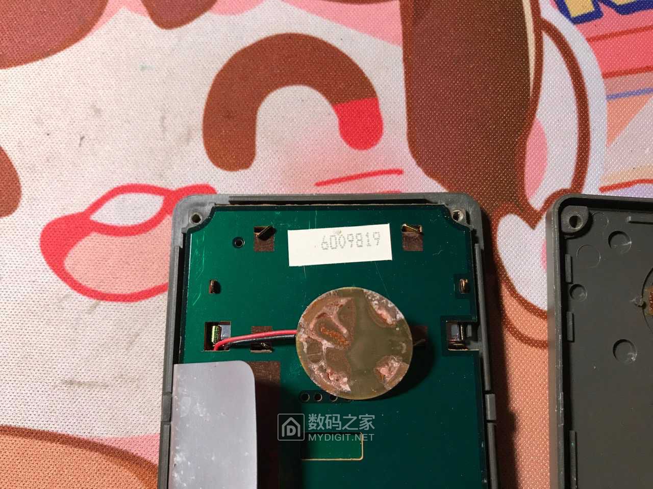

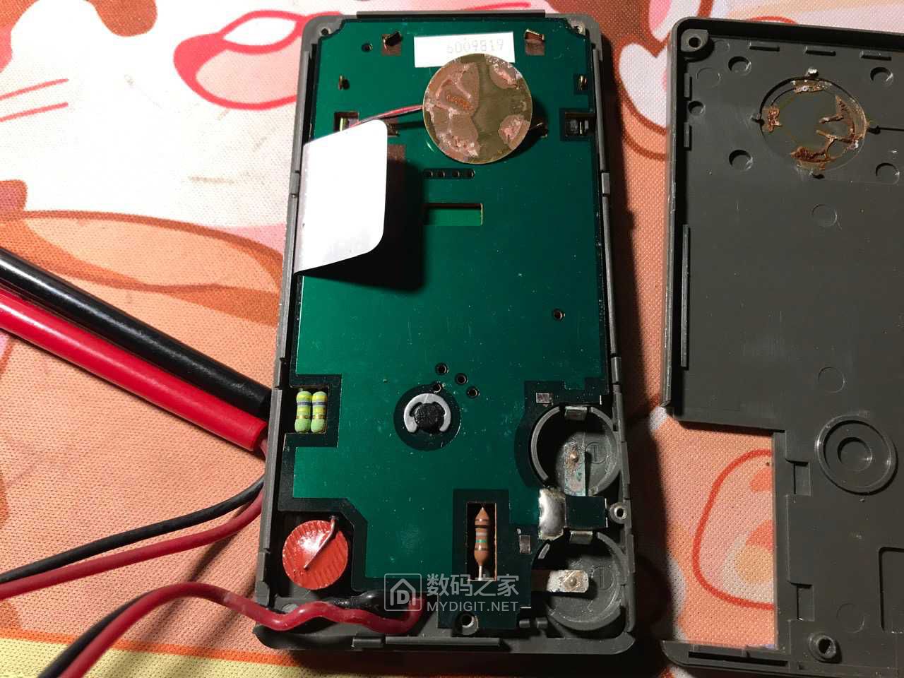

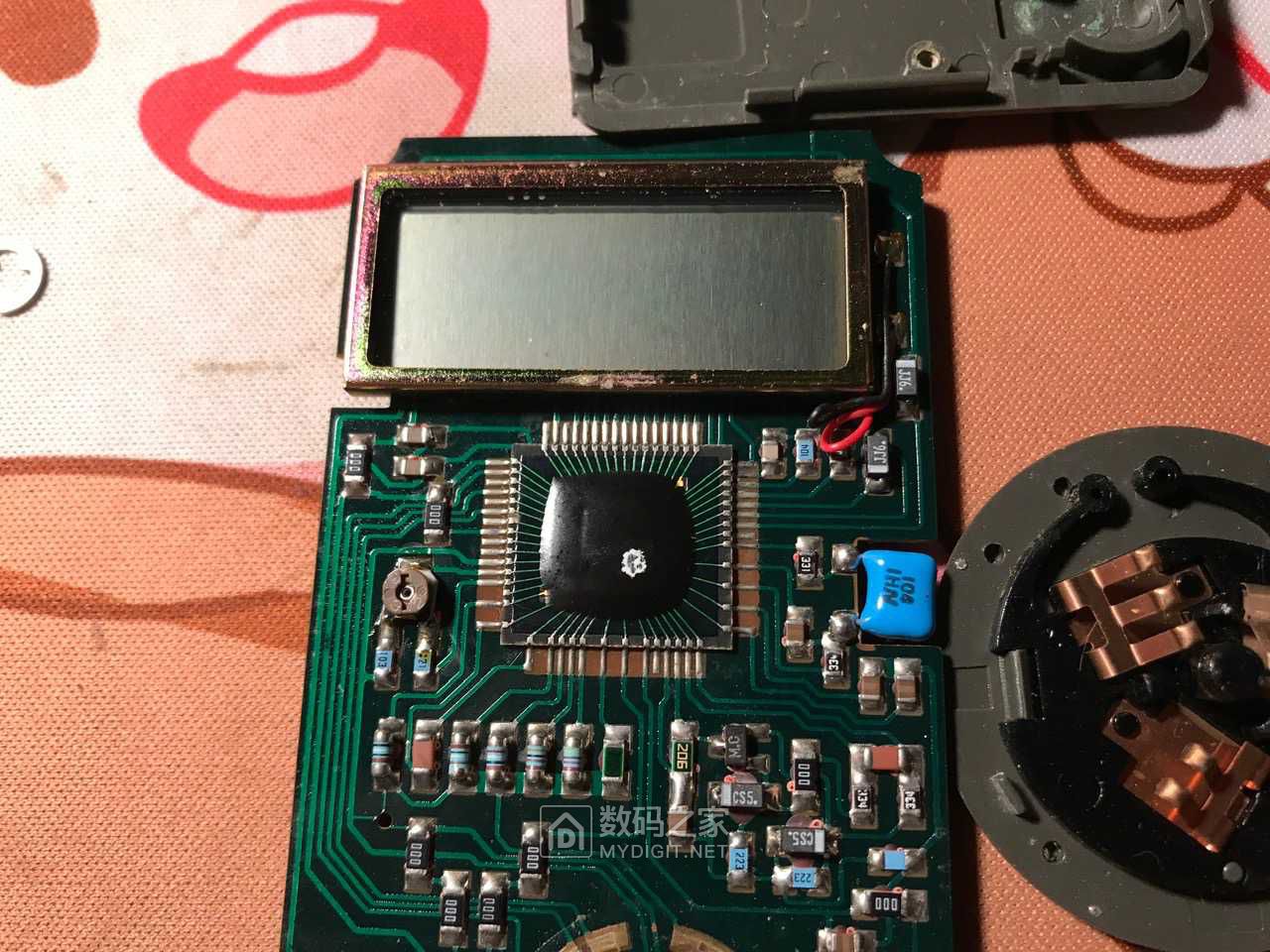

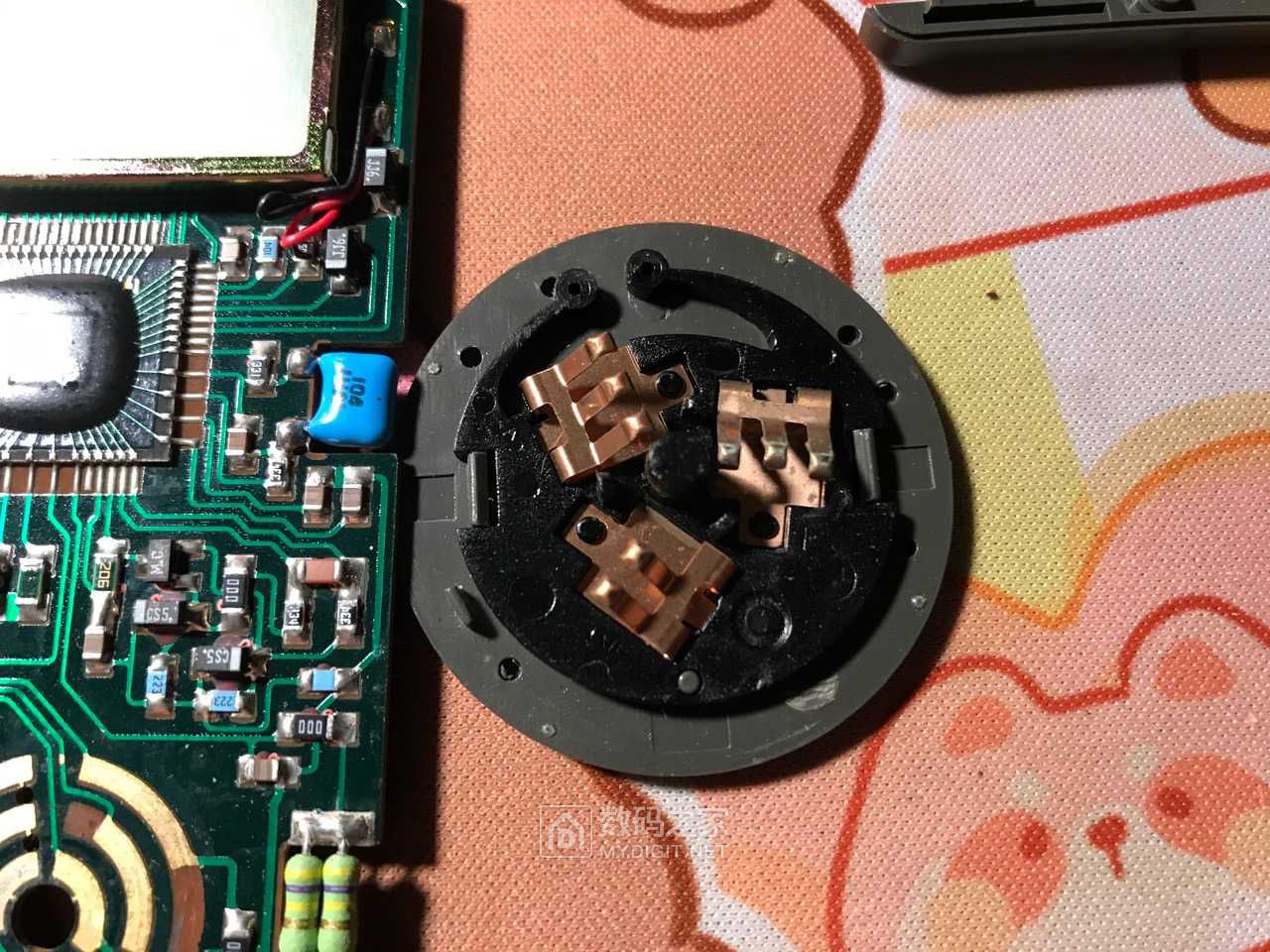

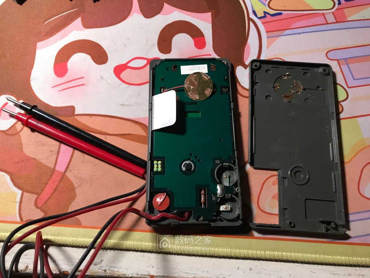

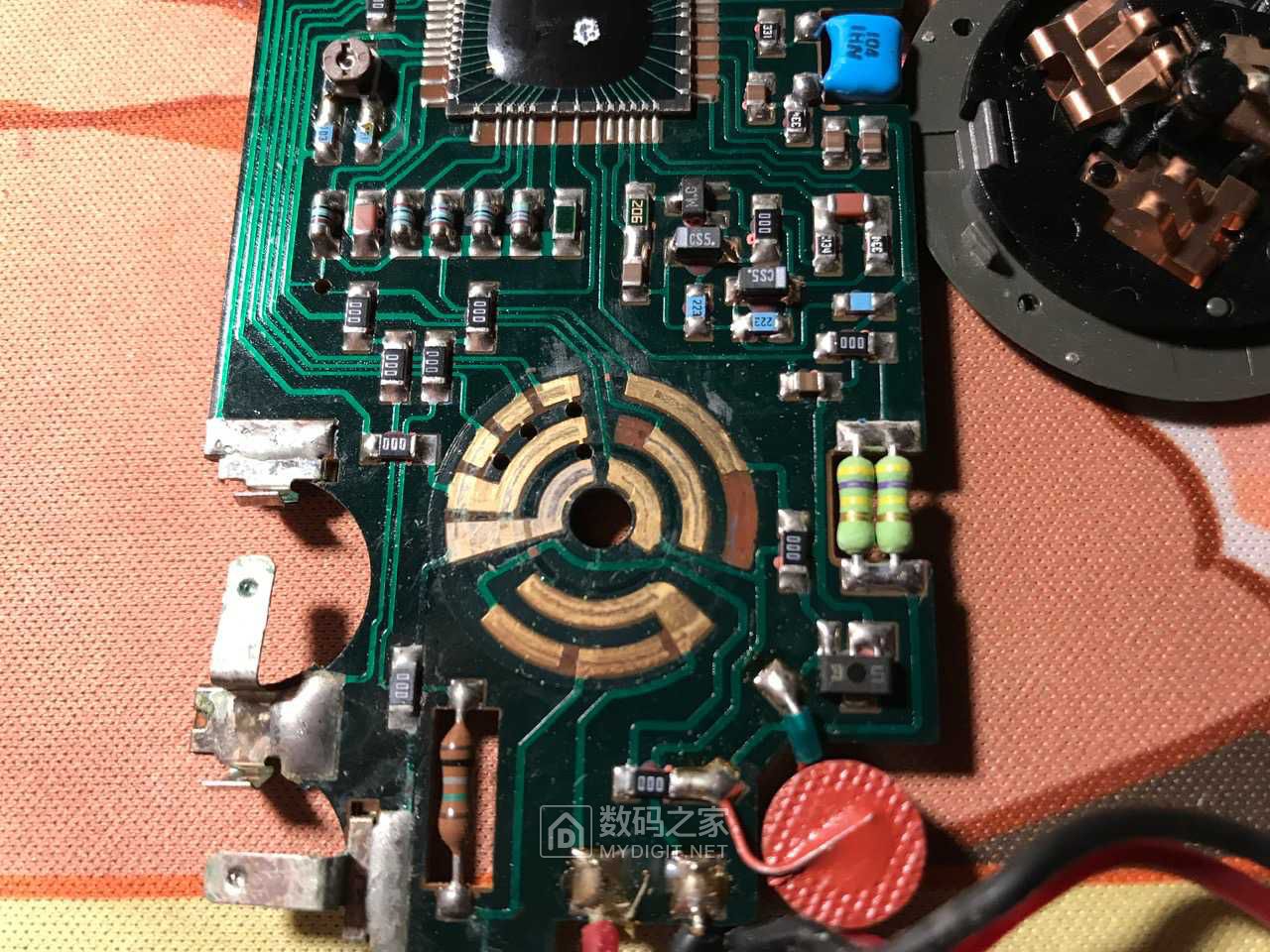

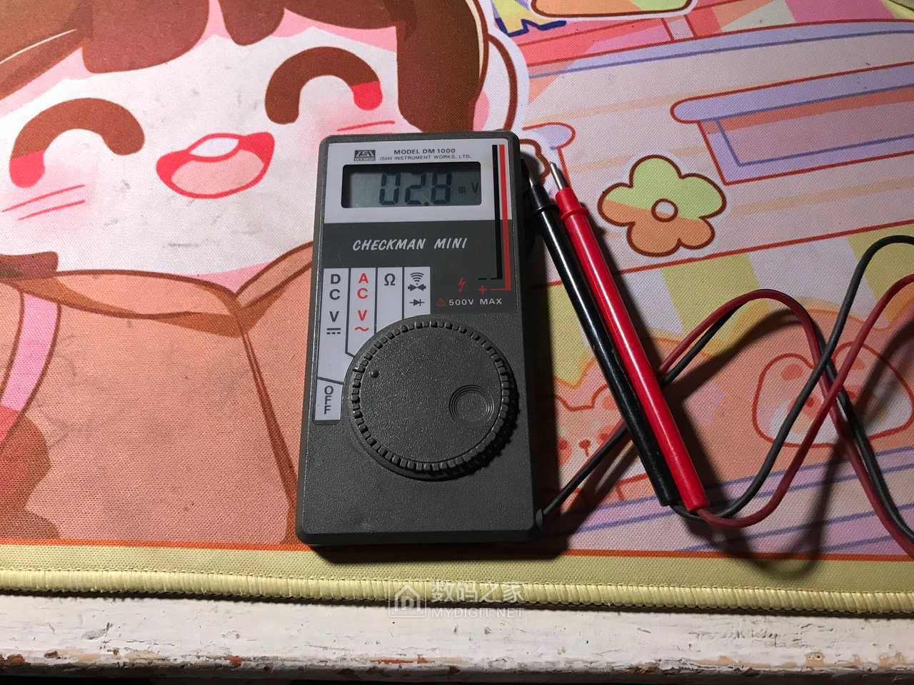

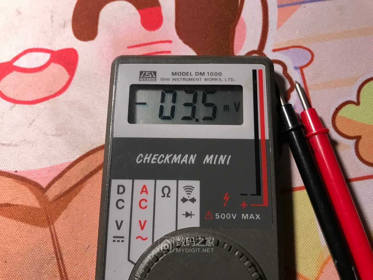

发现哪个年代的日本这种卡片式袖珍万用表,应该都是一个工厂生产的,只是贴了不同的牌子!这次的机器成色还是比较好的,就是年代长了,转盘上的簧片触点和电路板有点氧化接触不良,简单清洗后加了的少量美孚蓝色润滑脂,同时在塑料档位接触的位置也加点润滑脂,这样档位旋转时更加轻便顺畅,40包邮看来应该是捡漏了啊!
