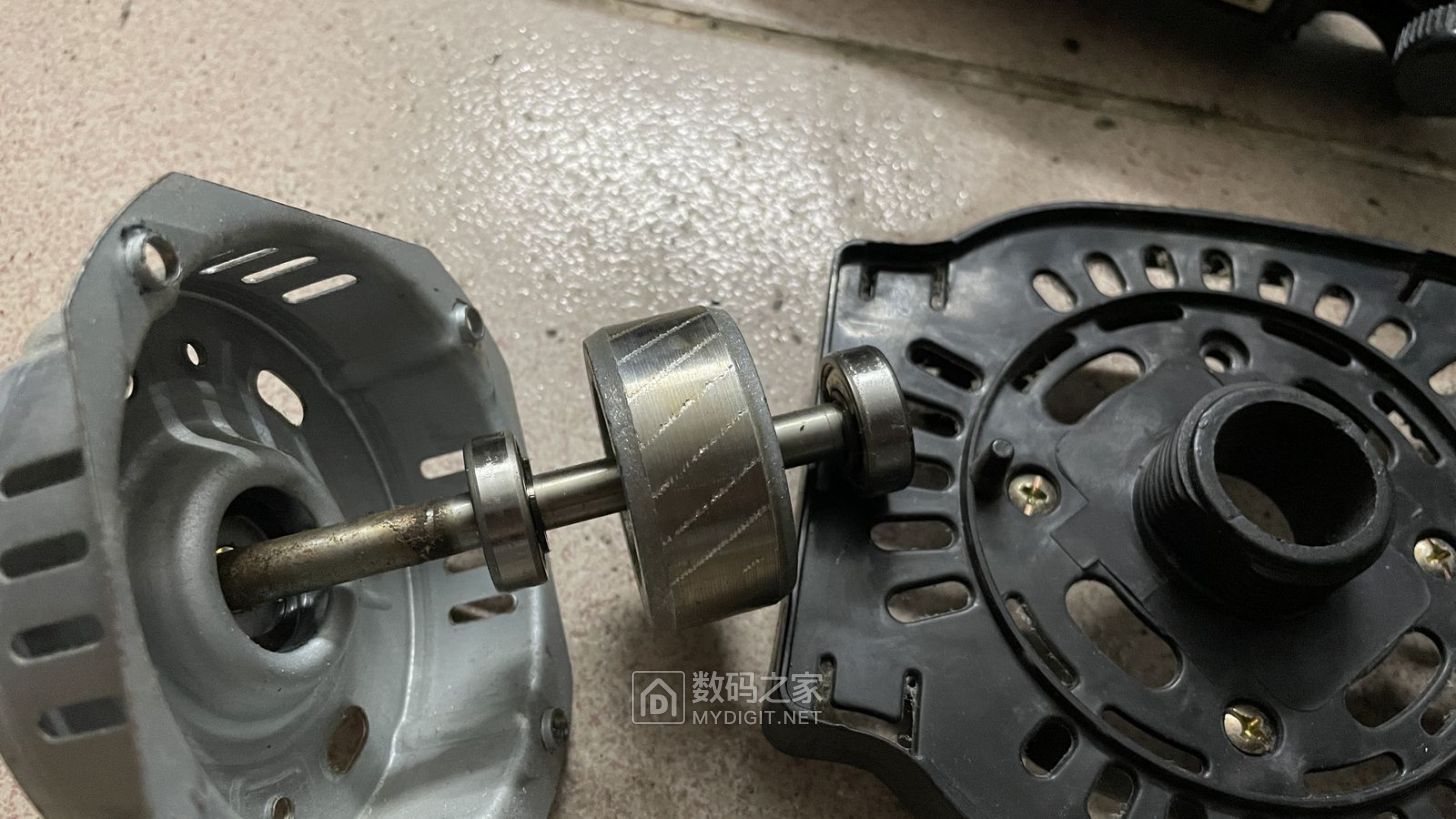

邻居拿了个TCL落地扇过来找我,让我帮忙拆开好清洗一下扇叶,顺便帮忙加点油。我拆开发现这货还是轴承电机,看起来还行,就是风噪有点大,估计是扇叶设计不好。几年前我也买过一个志高的落地扇,也是这种五辐的扇叶,风噪也特别大。

▼拆开电机看看,是轴承的没错,线圈应该是铜的,看起来比较细。
▼轴承规格608Z,ZZJCS一看就知道是国内厂商了,网上查了一下是慈溪诸氏轴承,对国内轴承不熟悉,只听过NSK SKF等国际大品牌
▼矽钢片厚1.4cm多点,似乎比我那台风扇电机的薄那么一点。
▼原来风扇轴是靠卡簧定位轴承的,拆下轴承顺便滴了点机油进去再装回去,感觉比之前顺畅了点。
▼底壳轴承座有个红色的牛皮纸做的环形垫片,面壳轴承座的是钢片弹簧环。

▼最后还是找了个0.1μ安规并上去,风扇最高档功率增加了约2W,改电容后三档功率分别为29W 35W 41W。
