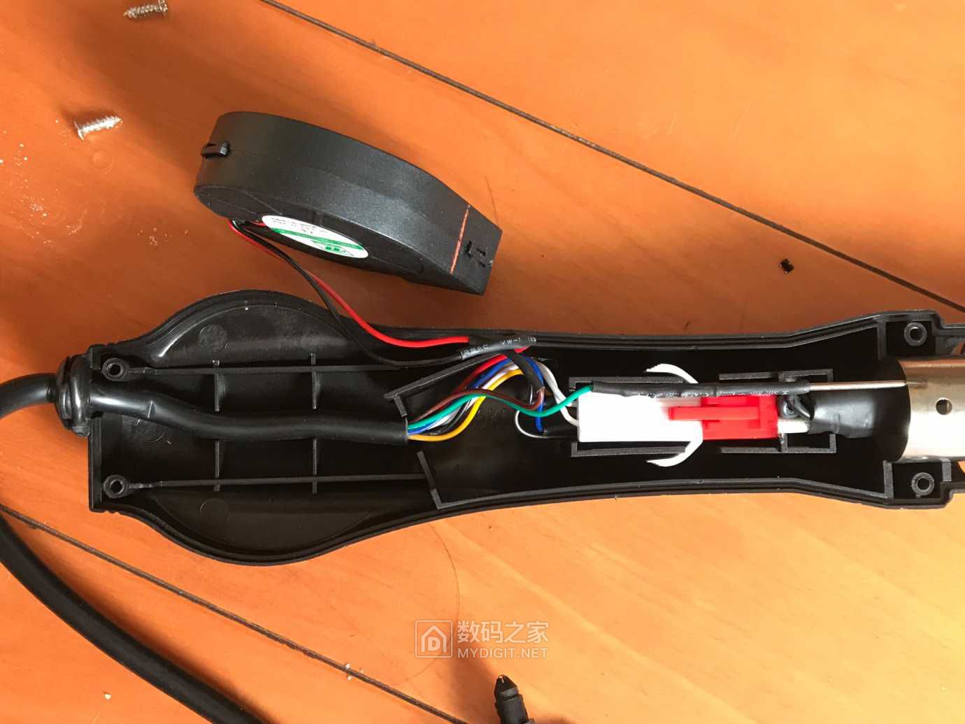

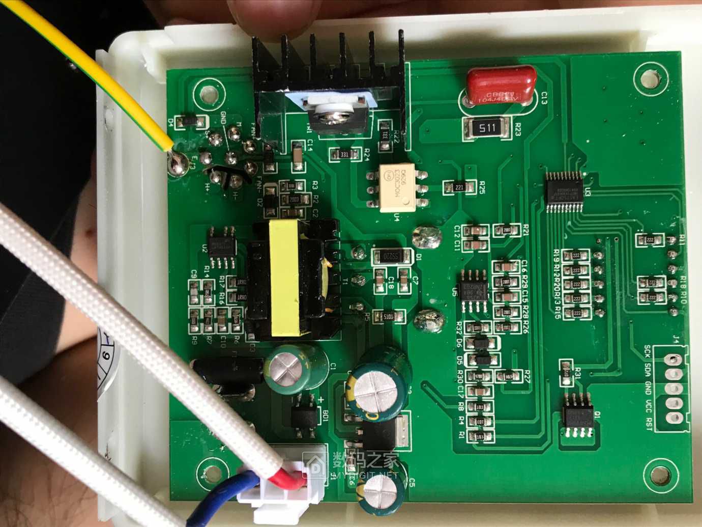

主板、手柄和坛子此贴里的一摸一样,https://www.mydigit.cn/thread-194621-1-1.html
前几日正常使用中,不知道是不是家里电压突然不稳定,温控突然失灵一样直升500(最大值),连忙关机,再打开机温度以50一跳直升500,但风枪并没有那么热只有一点点热,应该是温度没超过设定温度的时候有加热,但是温度超过设定温度以后不加热了,风扇正常且调速也正常。
一开始以为是风枪发热芯的测温热电偶坏了,网上买了一个新的发热芯换上,问题依旧。那是不是主机的测温电路出问题了?有点崩溃。
然后我把风枪手柄里的发热丝的供电拔了不加热,我发现温度和风速的电位器怎么还有关系,风枪风速调到最4档以下就直升500,调到最大就升到145不动了,逐档调下去就慢慢往500走。
我是维修小白,求助坛里各位大佬,能不能分析一下哪里出问题了,该咋检修捏?
