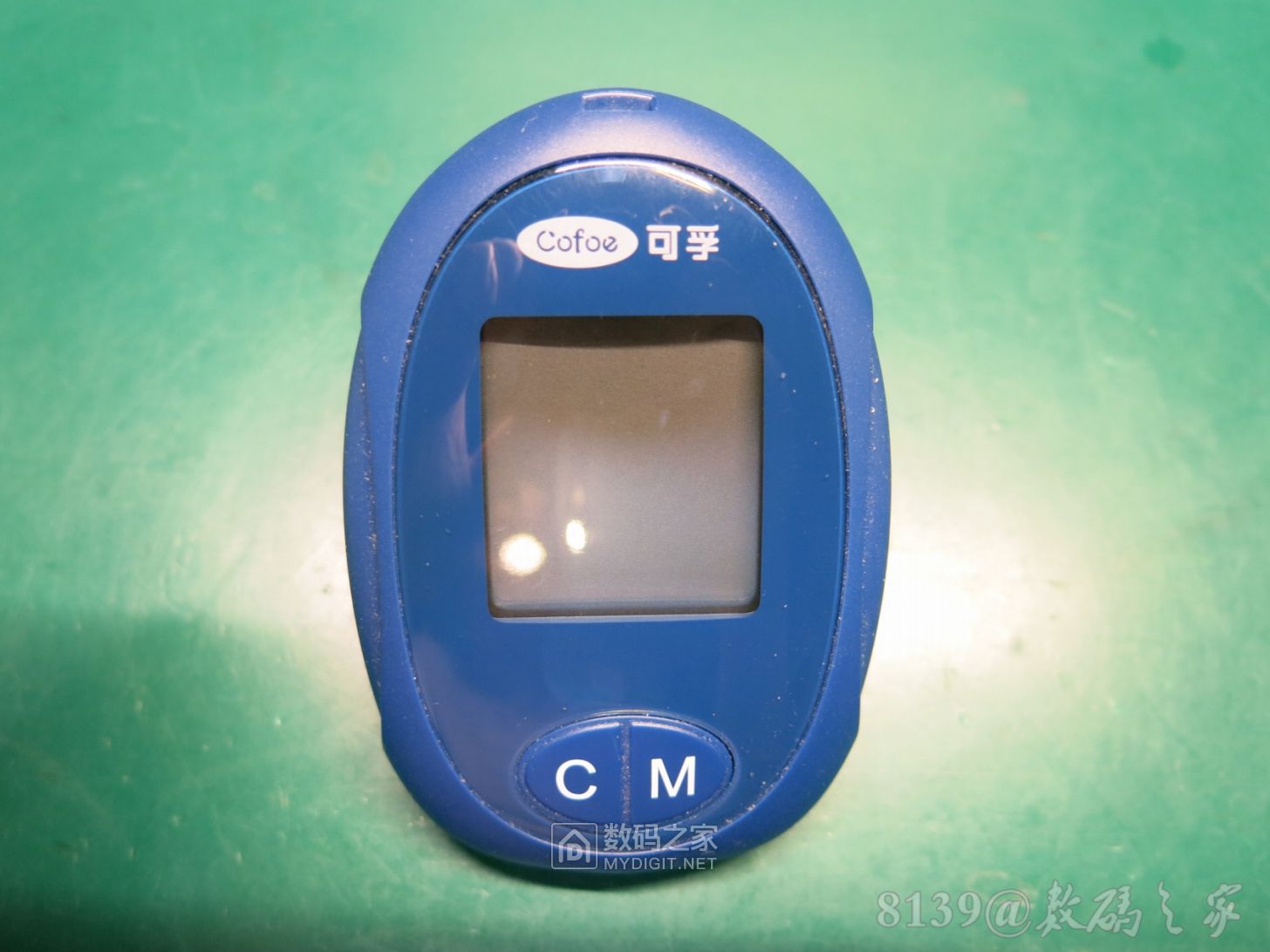

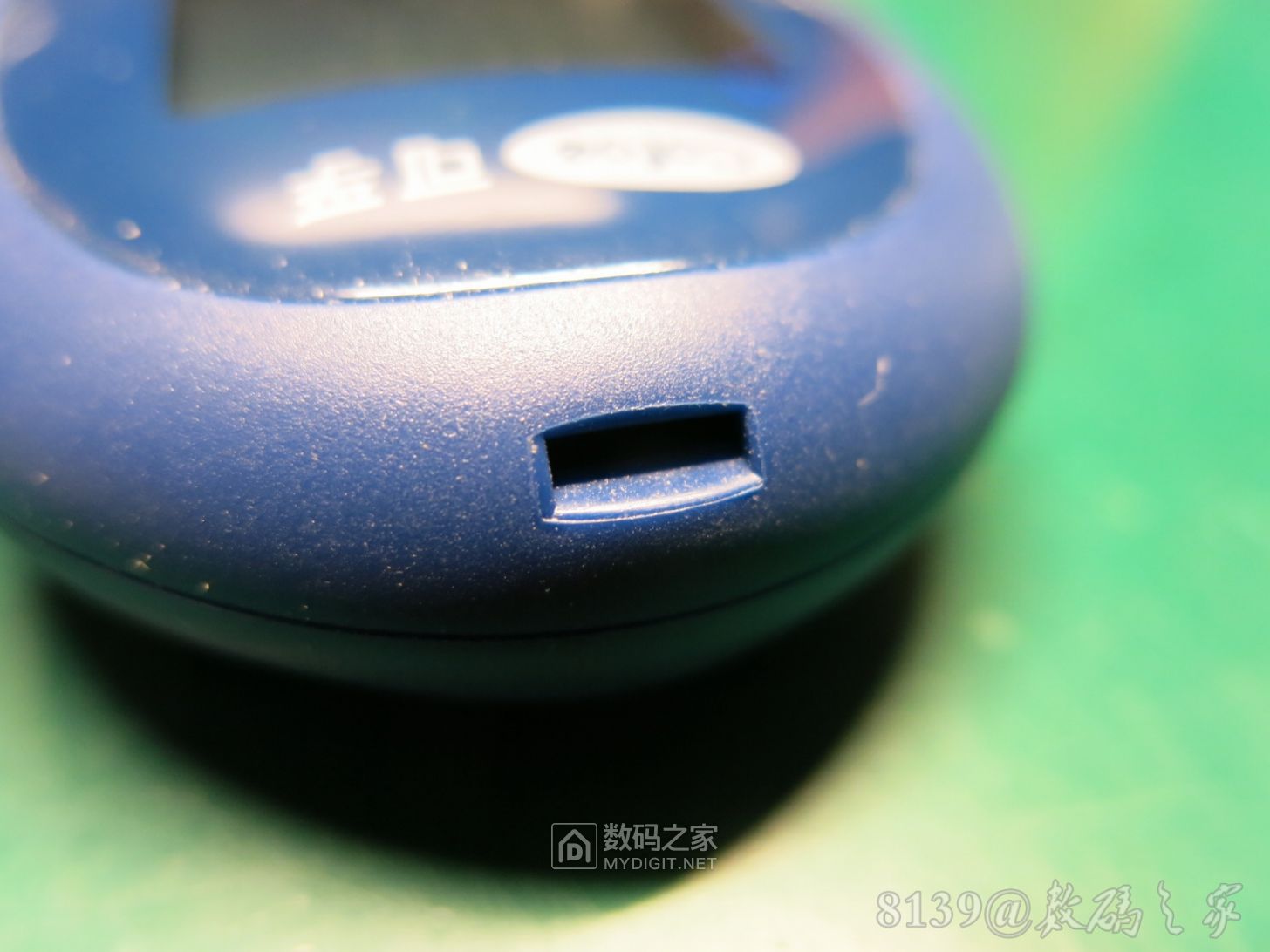

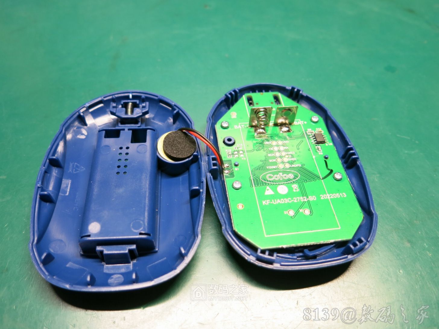

去年的时候,在咱论坛的数码值得买版块看到的可孚尿酸测试仪,一套到手只要10几块钱,血糖测试仪不稀奇,家用的尿酸测试仪这东西还是第一次见到,于是买了一套回来玩。就是下面这个东西,只有两个按钮

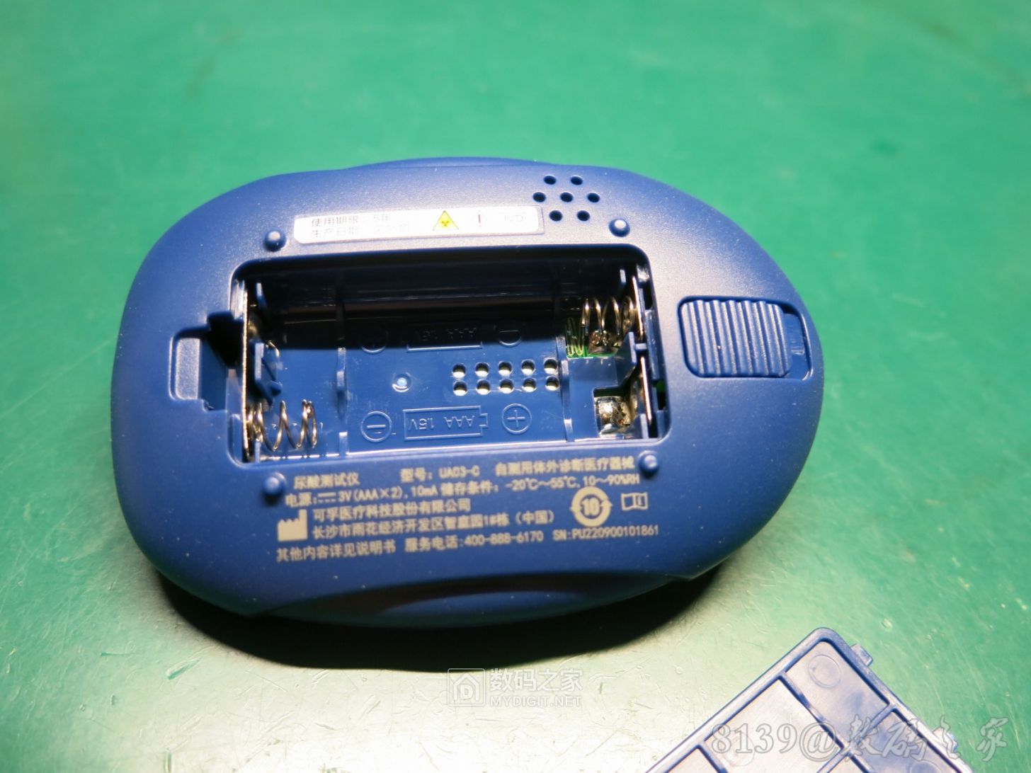

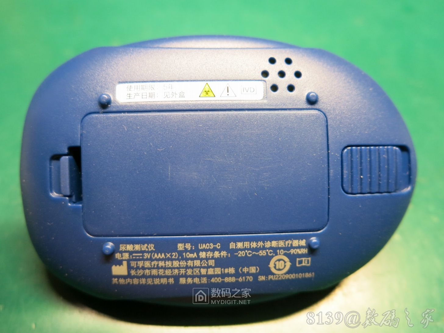

尿酸测试仪的背面,电池仓和测试条弹出按钮
测试条的入口,这东西用起来和血糖测试仪是一样的步骤,先采血,然后插入测试条吸入血样,然后等一会就自动出结果
测试仪用的是两节AAA电池供电
壳子是卡扣结构,非常紧,几乎没缝,拆机片插不进去,这是用台钳硬生生给夹开的

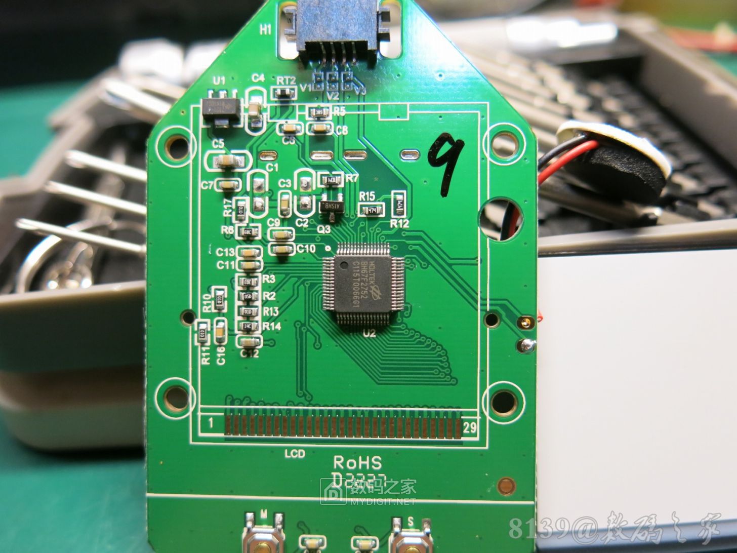

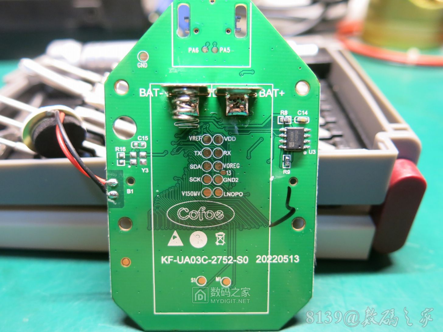

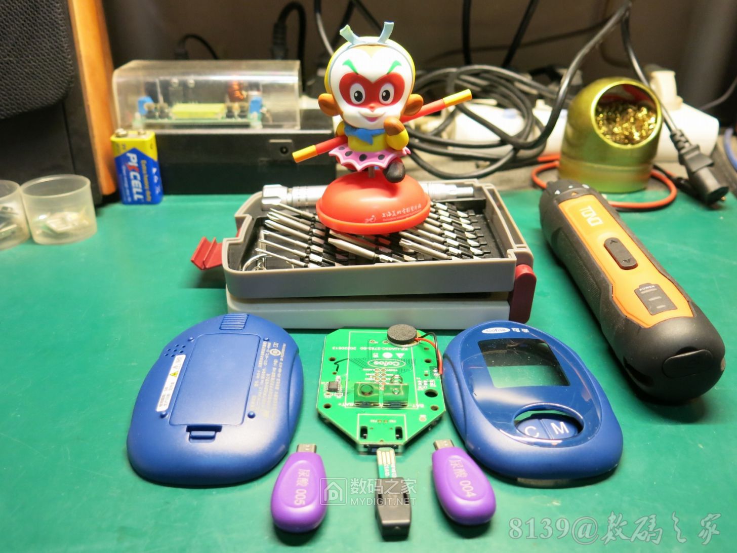

主板背面,除了电池弹片,还有一颗24C08做为主机的存储器,用来存储主机的测试结果

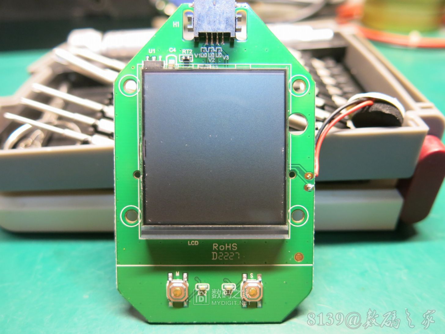

主板正面有一块液晶屏,用于显示状态和测试结果
主控是合泰的单片机,主控上边是一颗2301场管

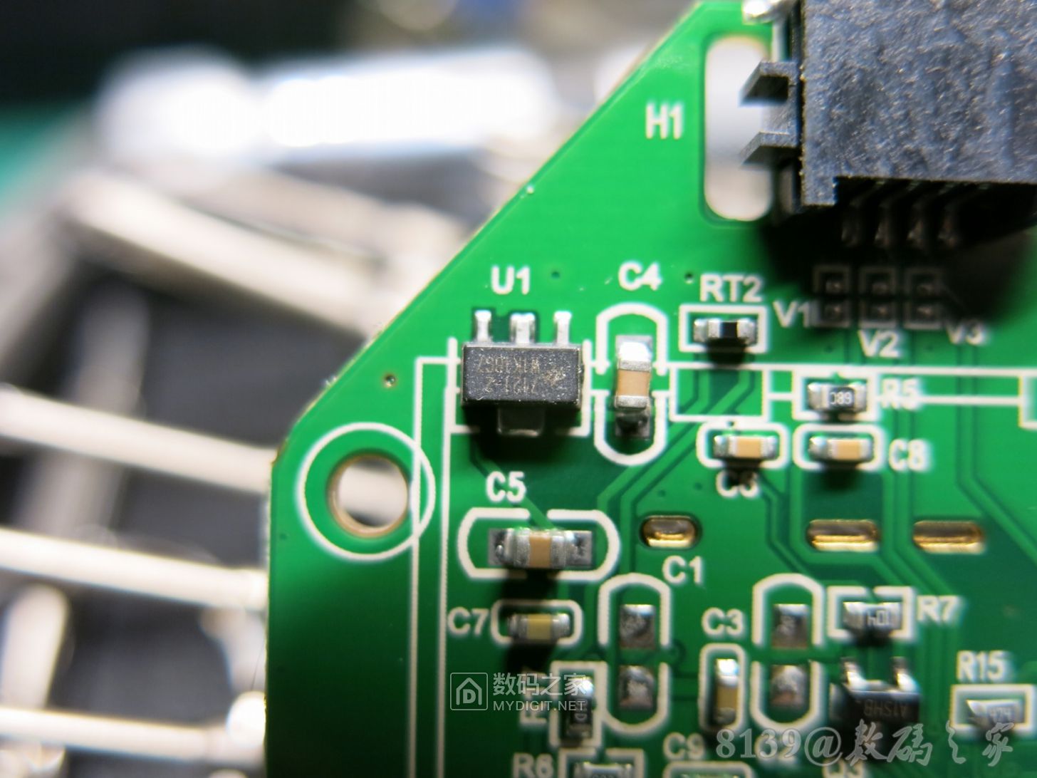

这边还有一颗7121的LDO,LDO和试条插座之间有颗热敏电阻(RT2),用于检测环境温度,然后反馈给单片机对测试结果进行修正(这东西对温度敏感)

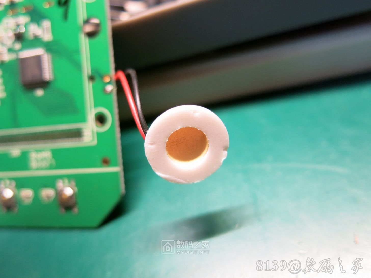

压电陶瓷的小喇叭,只能发出滴滴的提示音

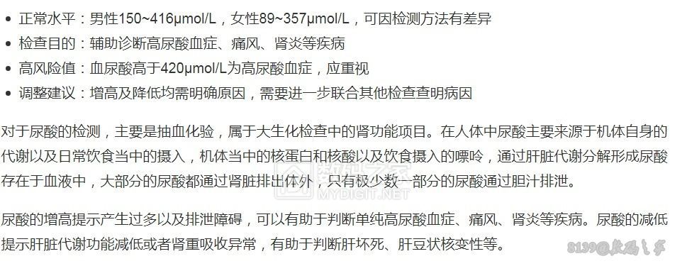

尿酸测试的简要科普,尿酸是存在于血液当中的,不是在尿里啊。

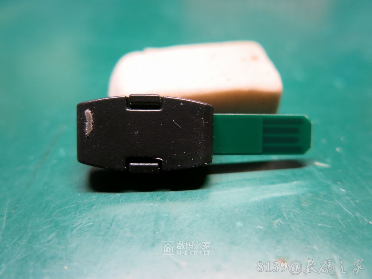

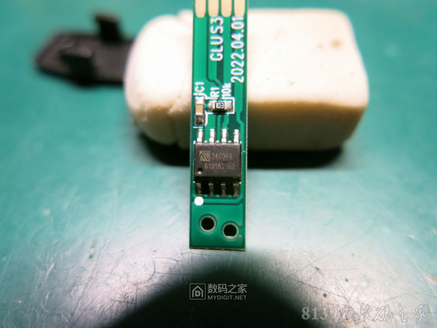

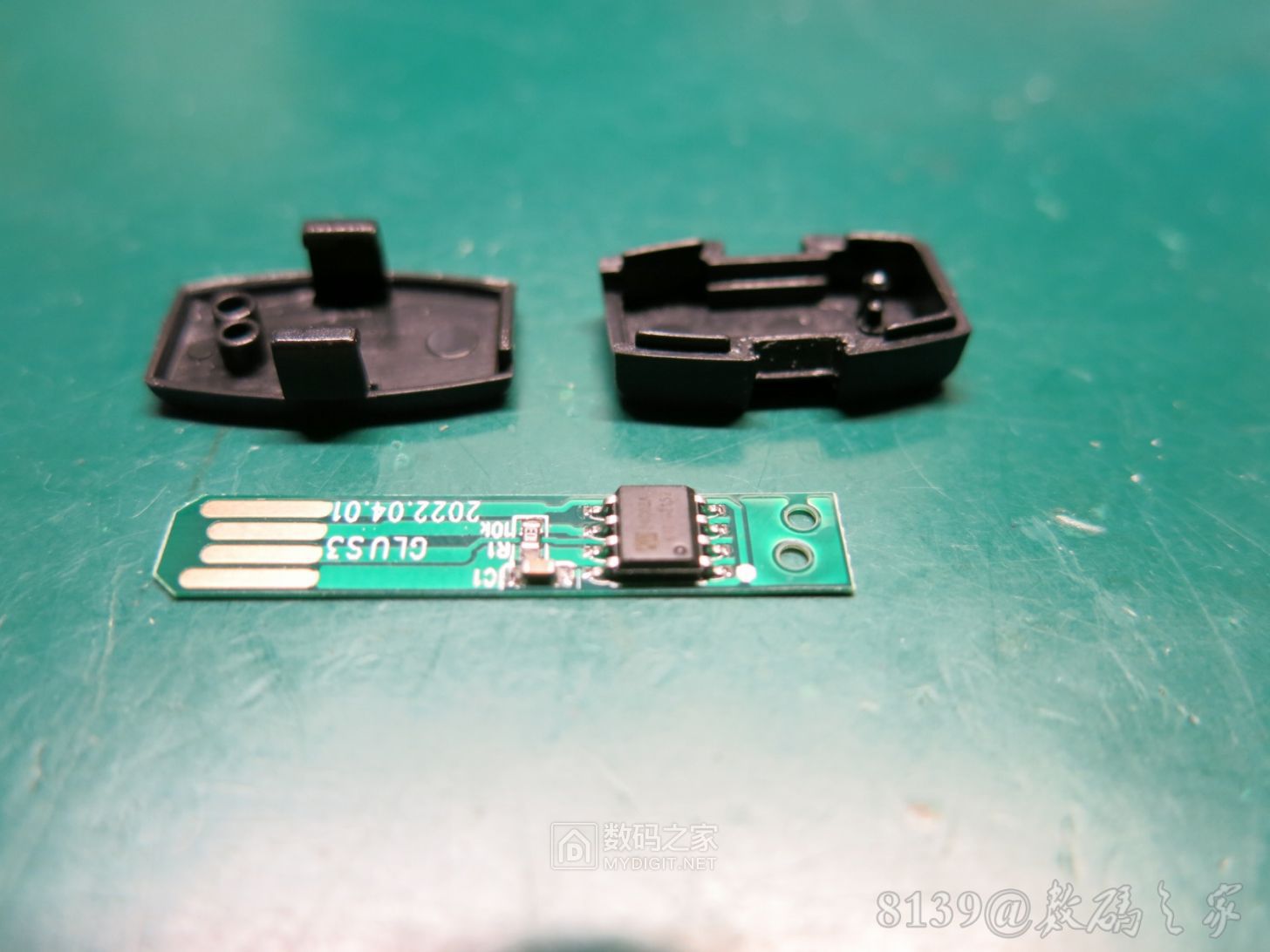

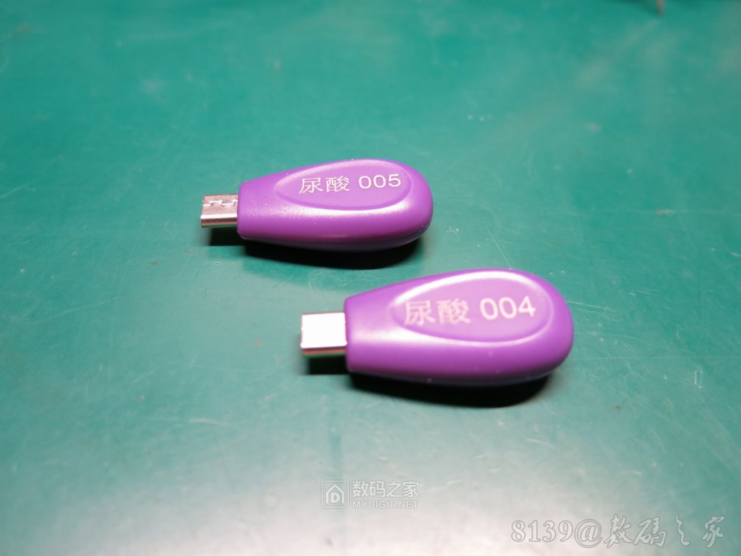

下面是可孚尿酸测试仪的调码卡,尿酸测试条的批次不一样,代码也不一样,每用一罐新码的测试条的时候,第一次需要插这个调码卡,让主机知道现在用的是哪个批次的测试条
调码卡背面

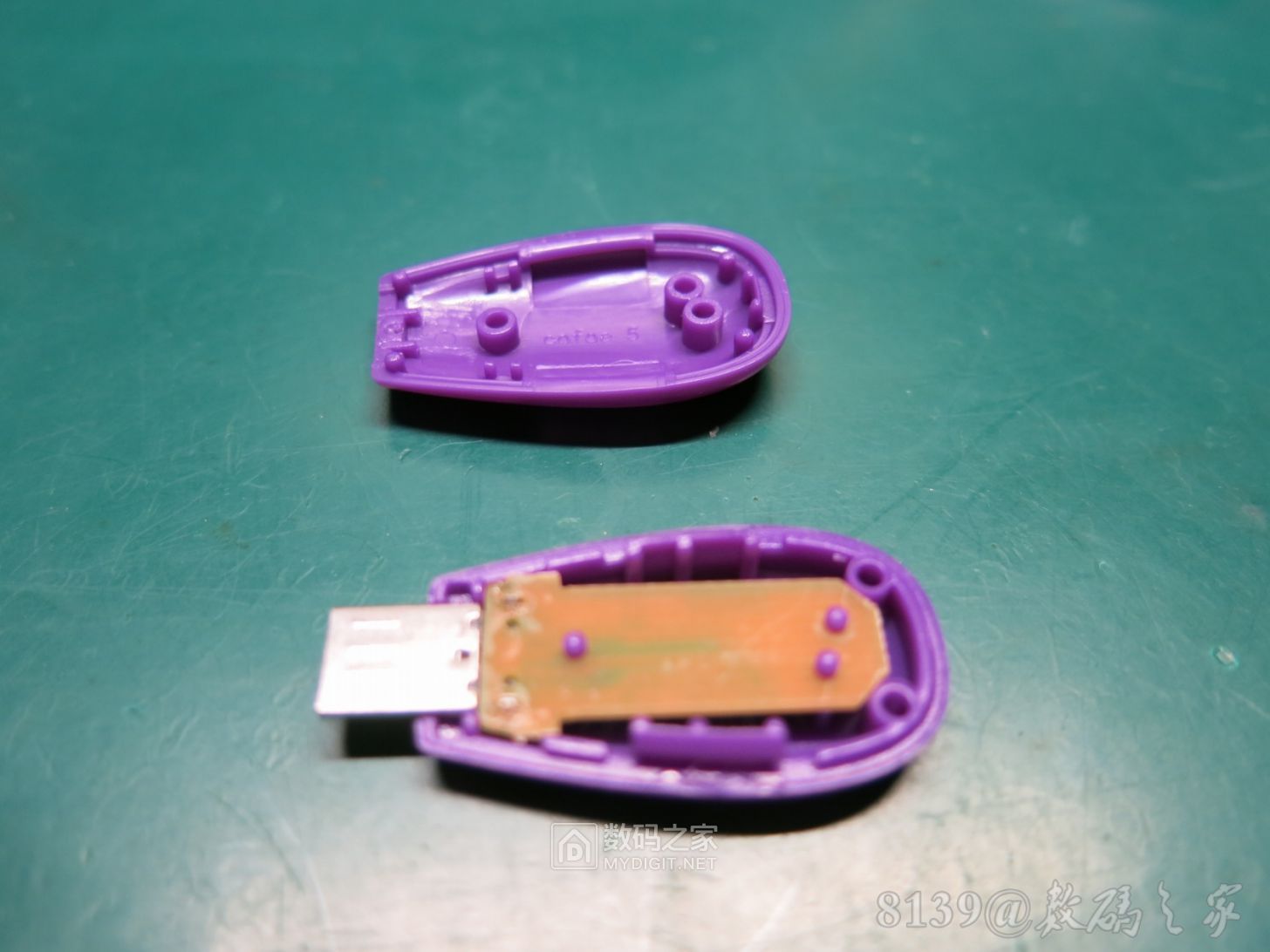

卡扣结构,比较好拆
一颗电容,一颗电阻,一颗24C08 EEPROM(1KB)里存储了对应批次测试条的参数

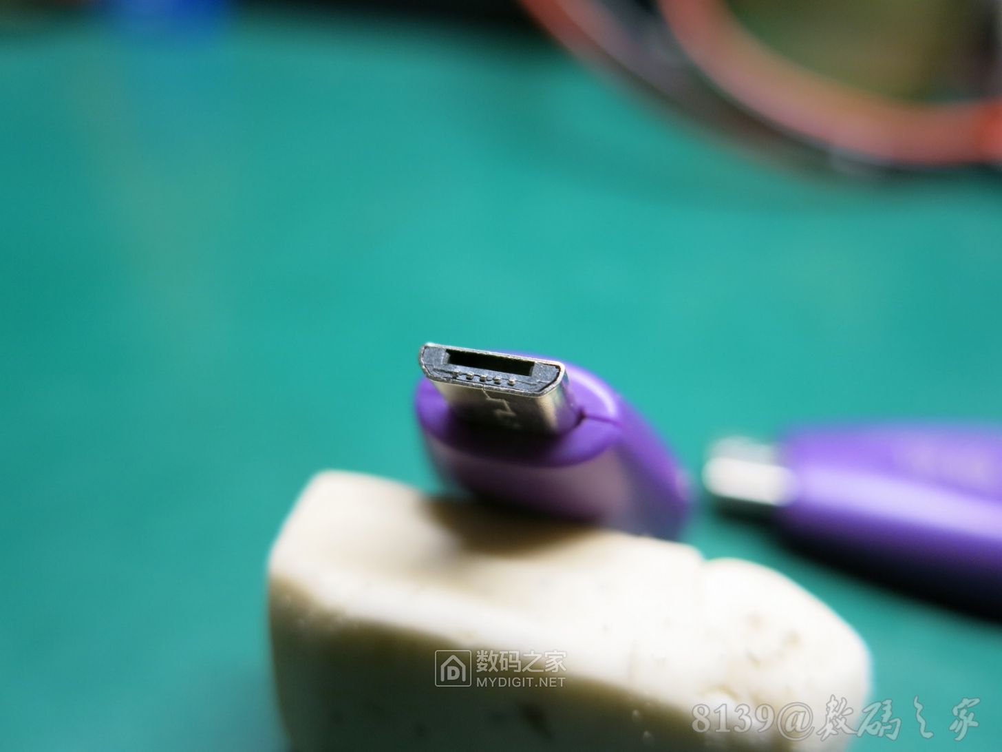

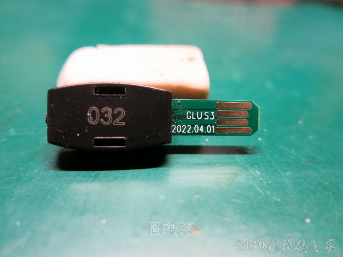

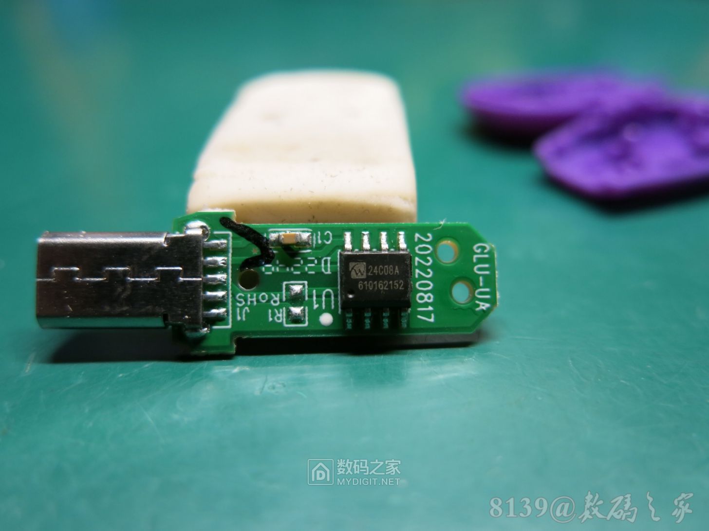

另一款可孚尿酸测试仪的调码卡,这个看起来比较高级一点
用的是MicroUSB的接口
也是卡扣结构,比较好拆
超长的Micro接口,引脚定义与标准Micro定义不同,板子上只有一颗电容和一颗24C08,我就合计这么长的接口,能不能DIY点什么呢
