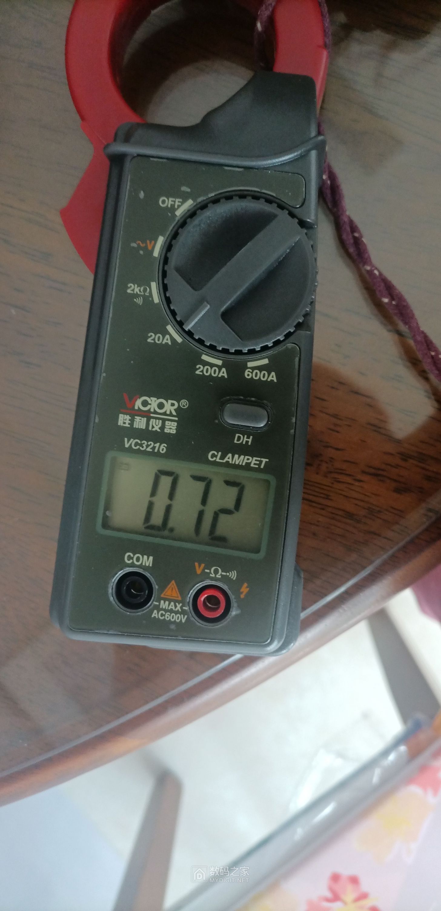

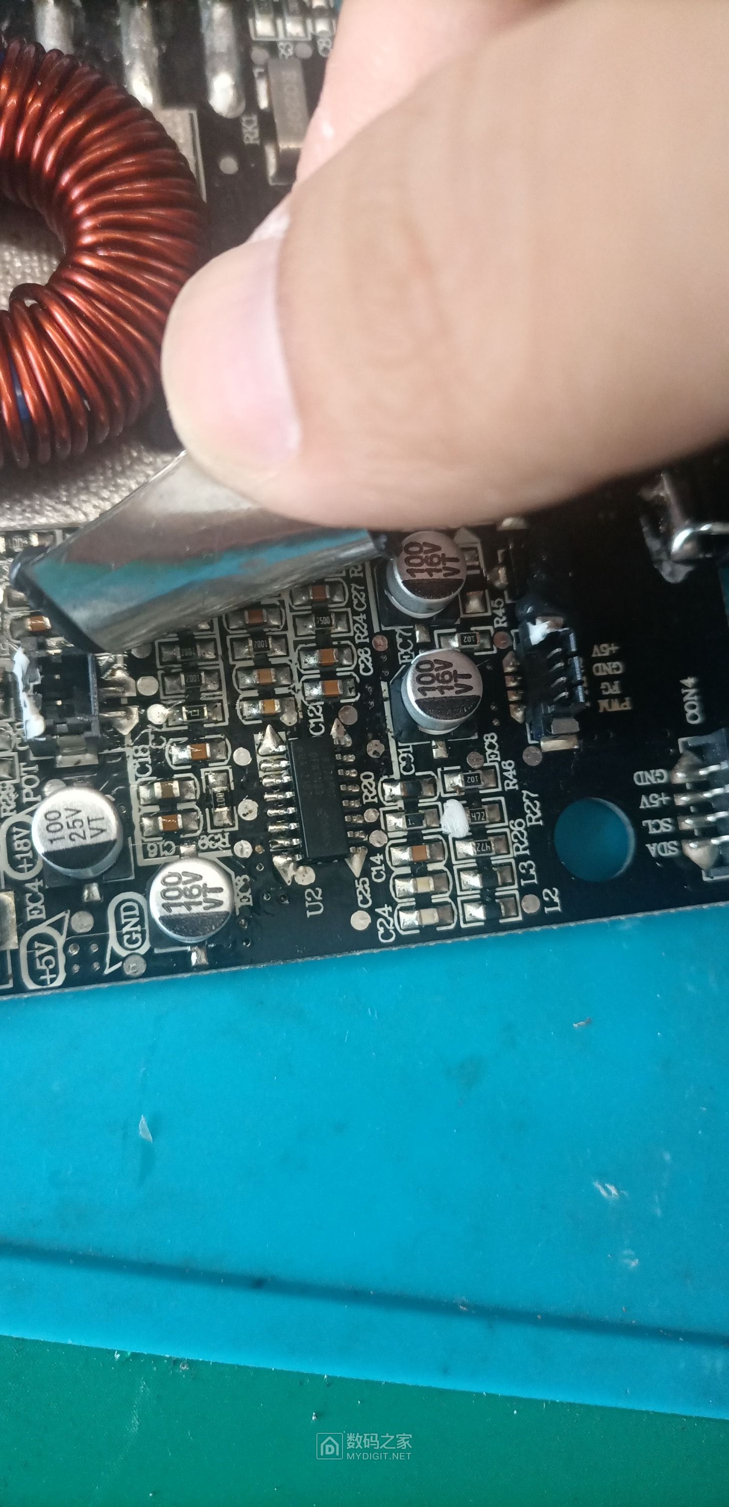

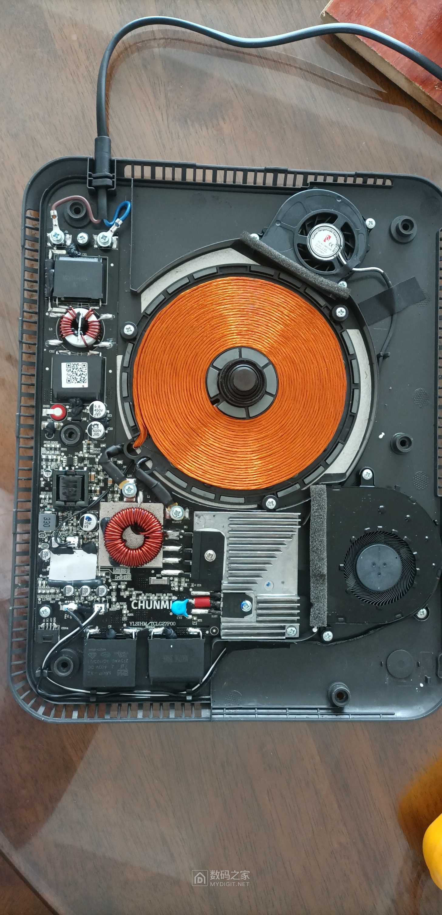

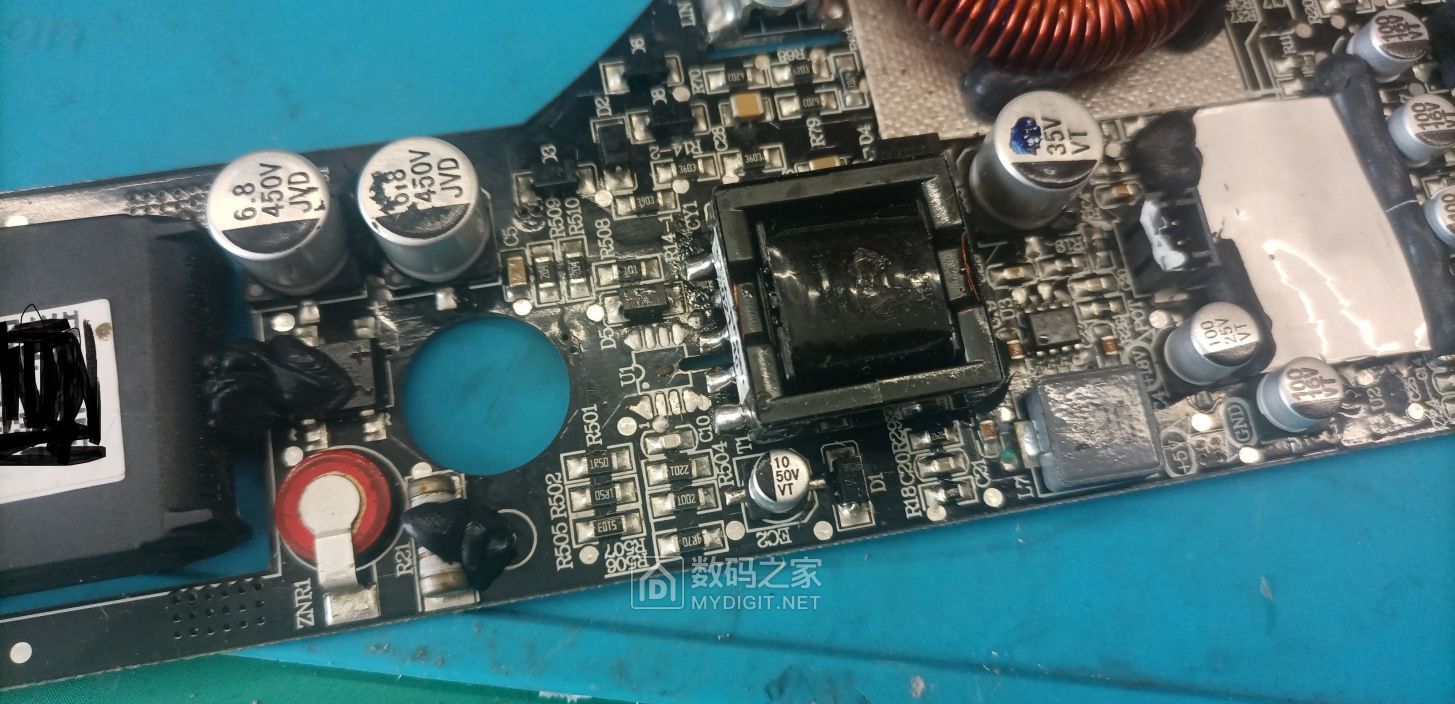

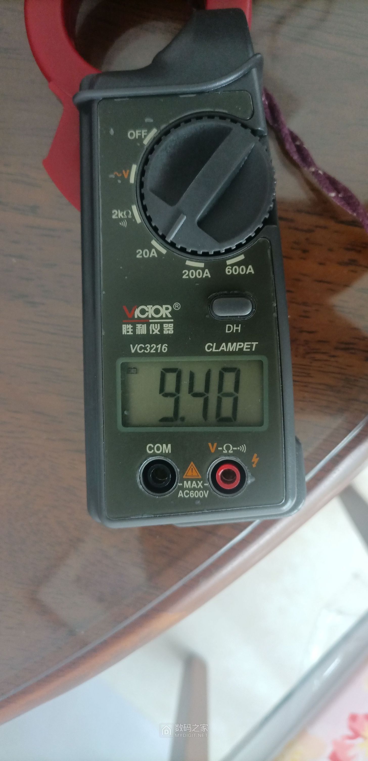

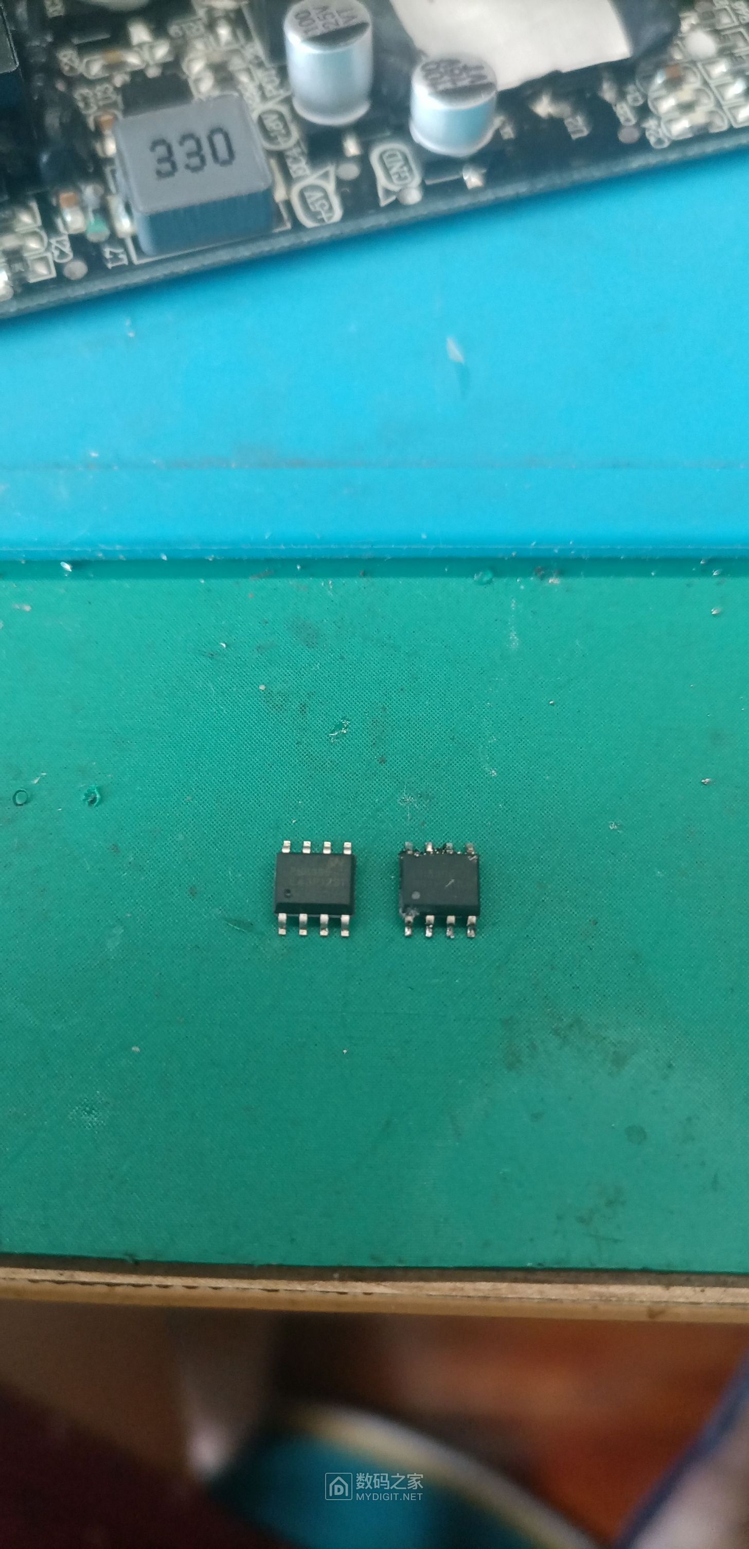

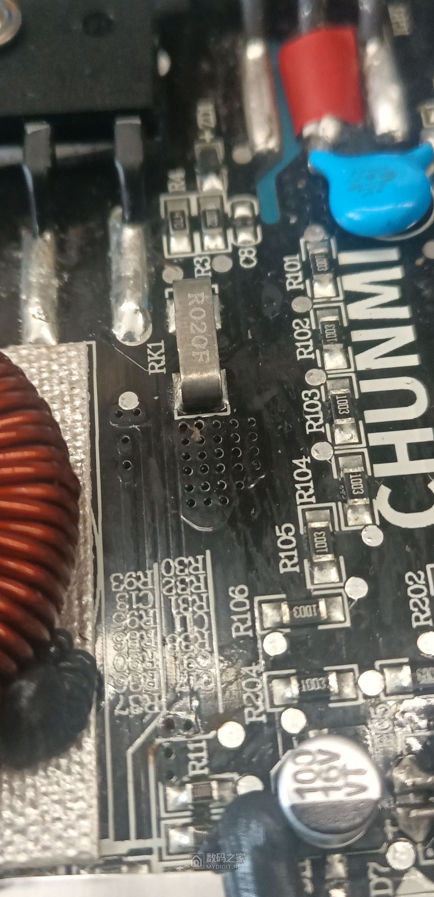

从某鱼上收的,卖家描述不通电没反应,卖家尝试换过功率管,无效,到手检查,18V有0.23V   5V有0.31V,在主板5V测试点外接5V电压,测试单片机是否损坏,显示面板能操作,说明还有维修价值,主板脱开所有外设,单独接入220v,上热像仪看看有没有异常发热的地方,看到电源芯片处温度较高,有90度左右,遂定回同款芯片,把原芯片拆下对比,发现芯片VDD脚击穿,换上新芯片,再对周围元器件检查,没有发现问题,装机上电测试,顺利修复
整体全貌
芯片已拆下
新旧芯片对比
单片机在薄散热片下
康铜丝,小米是这样设计的
待机电流
最大火力电流

电磁炉如果烧电源芯片,限流电阻,二级管这些会连带着坏一些,感觉做工还可以,
发表于 2023-7-18 21:14:15 | 显示全部楼层
这是铜线盘的吗
发表于 2023-7-18 22:21:11 | 显示全部楼层

发表于 2023-7-18 23:58:36 | 显示全部楼层
烧的是3842么
 楼主| 发表于 2023-7-19 00:05:30 来自手机浏览器 | 显示全部楼层
amdys 发表于 2023-7-18 23:58
烧的是3842么
pn8390,贴片的有点难买
