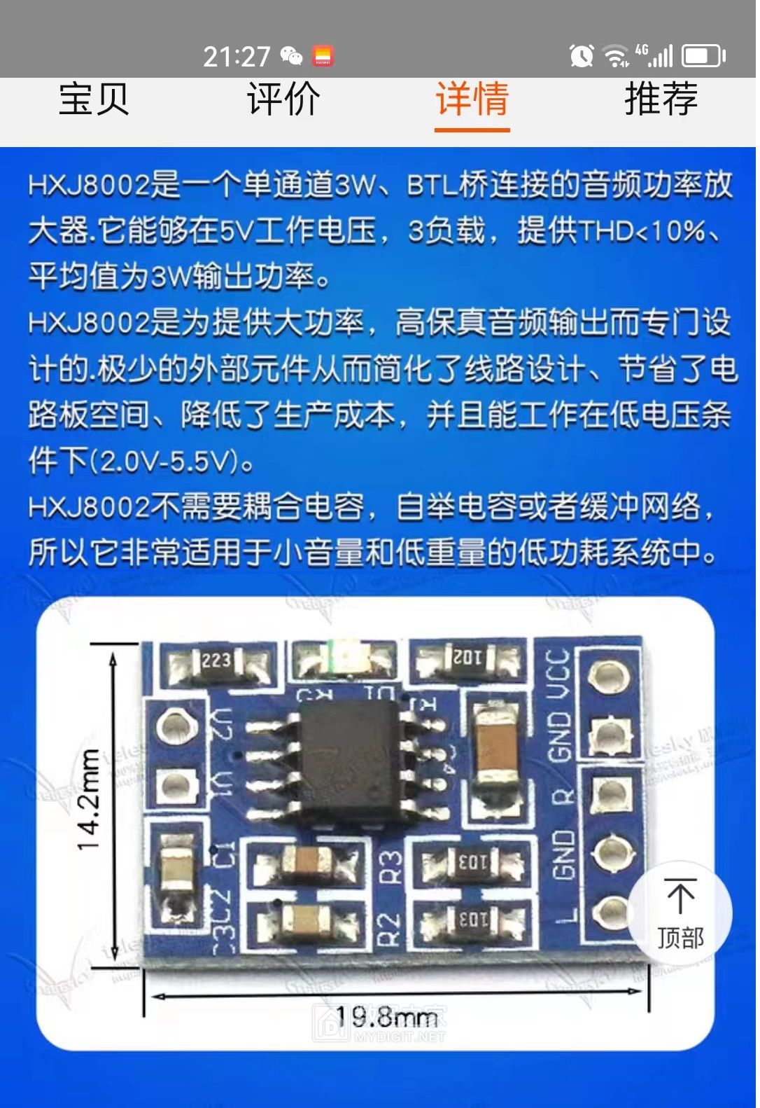

发表于 2023-7-26 21:38:16 | 显示全部楼层
淘宝上签到红包一块多一只的单声道功放模块,输入端用一个简单的匹配衰减网络,再加个4Ω/5W喇叭即可。
