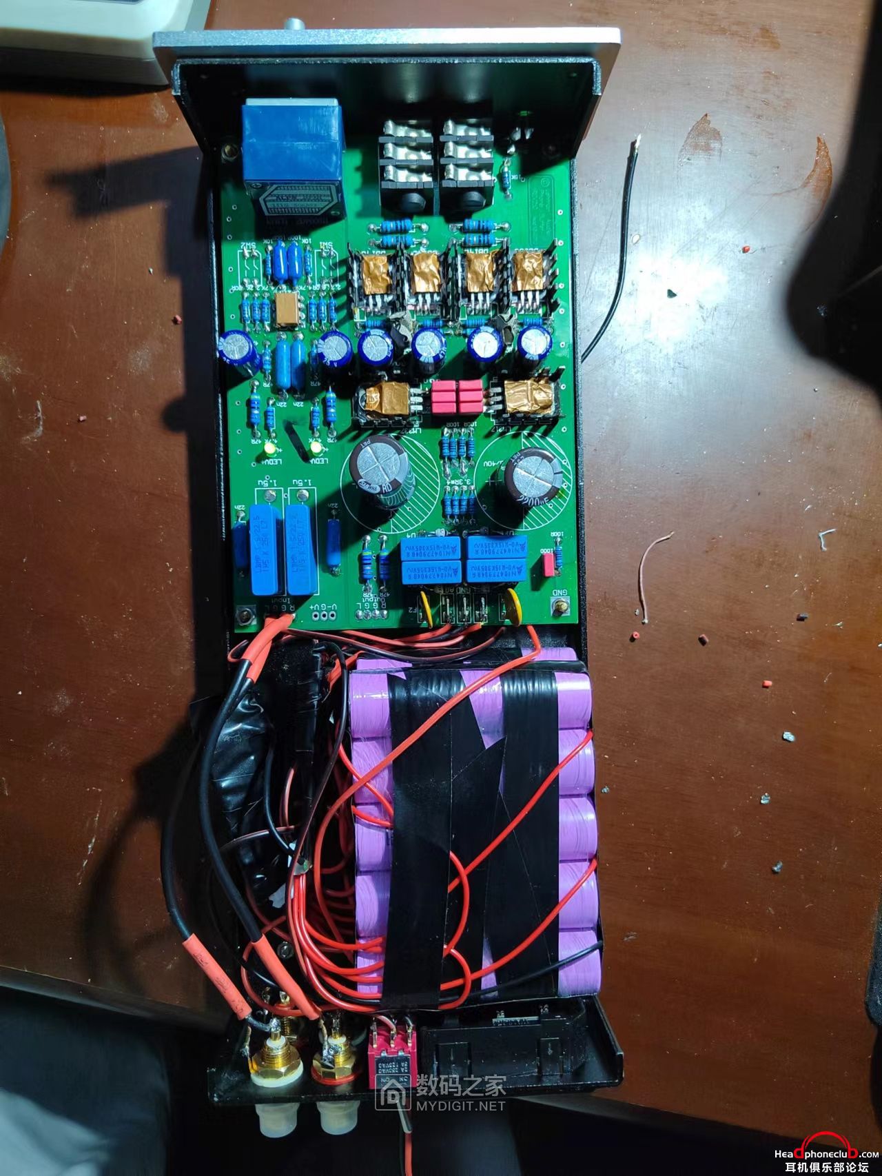

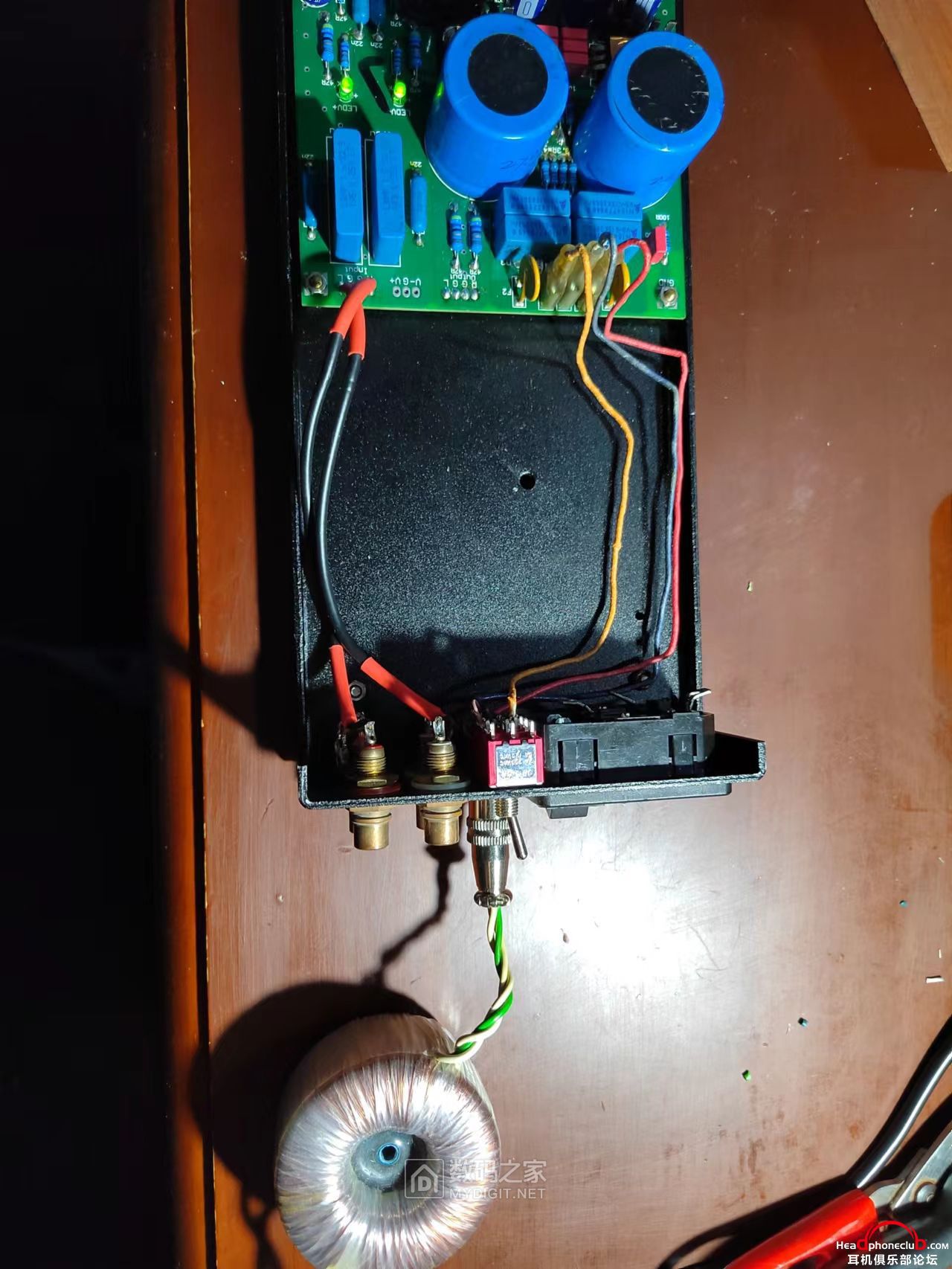

我酷爱音响,
特别喜爱用电池供电的,
曾经2005年时候用双12V电瓶供电,推ne5532的47耳放,推MX500,十分惊艳
最近入迷了电池供电的莱曼耳放,

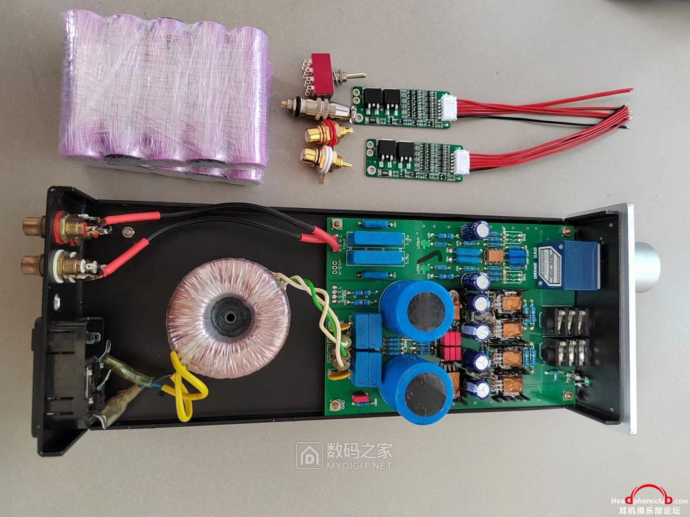

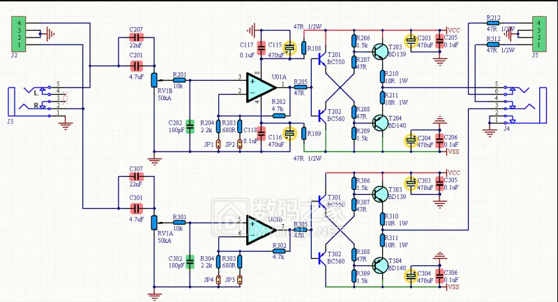

用10节18650电池,分2组给耳放正负21V,再由耳放自带的317,337稳压到正负15V,供给耳放电路。

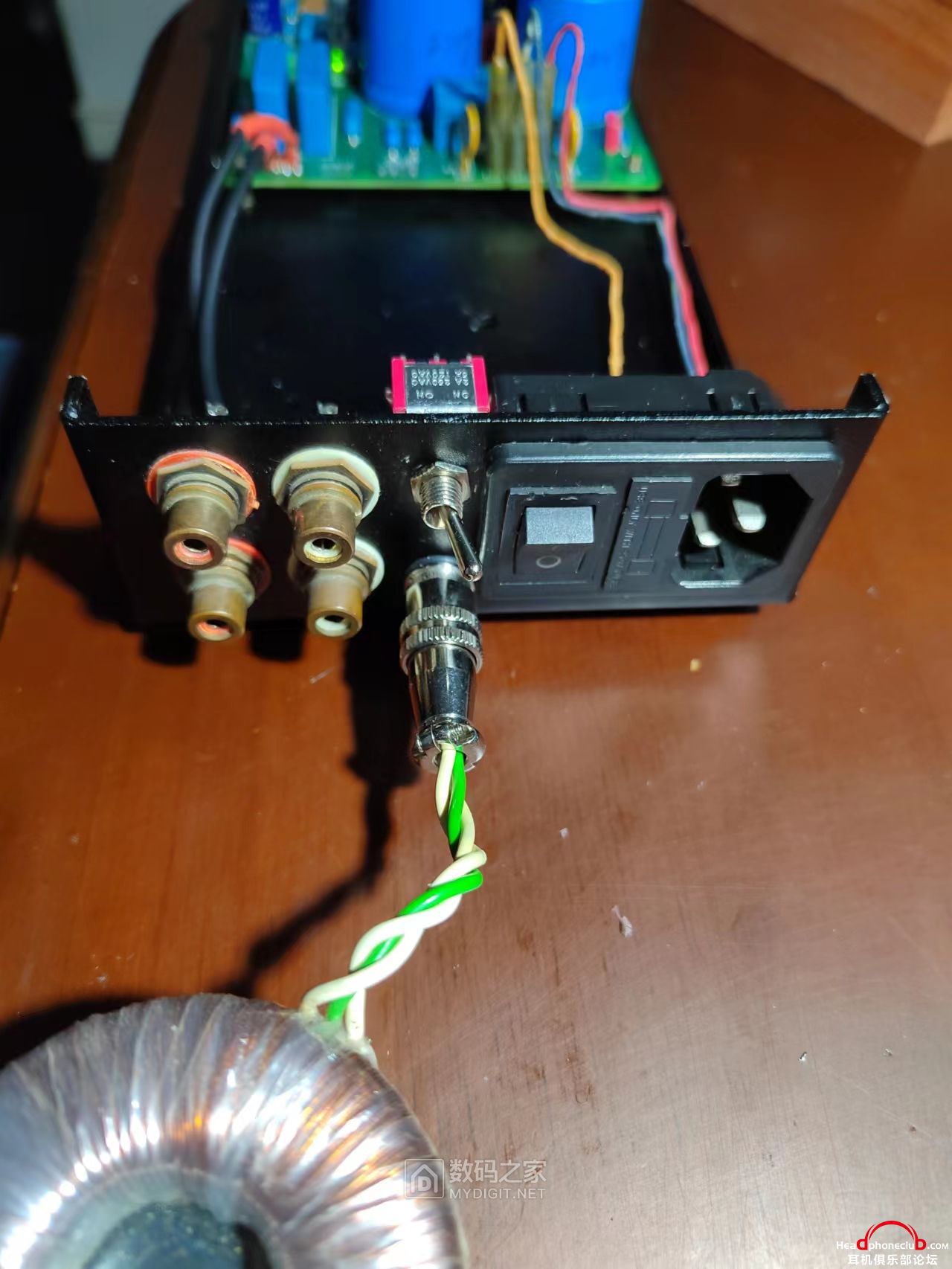

平时用原有变压器整流后浮充电池,电池带5串保护板。
平时不断开电源,交流整流后充电,
听音乐时候,用开关断开变压器,仅用电池供电,
试下来,音质非常好,特别是高低音,清脆悦耳,吉他声音非常传神。
但是,有一个奇怪的故障,
我原来接一个SONY小耳机,RIO款式的小头戴,
但是一直插在耳放上,边浮充,边煲耳机。
结果,几个月后,耳机声音变轻,以为耳机坏了。还以为耳放坏了,
但是换了一个拜亚的DT235,声音又非常好听。
还是一直插在耳放上,褒耳机,
怪异的现象发生了,几个月后,这个拜亚耳机也出现声音很轻的现象,要耳放音量电位器开得很高,才响。
换其他耳机,声音正常。
现在怀疑,我在一直插电,浮充电池的过程中,出现了什么现象,导致耳机声音变轻。
还奇怪的是,原来的SONY 小耳机,今天插上,声音就正常响度了。
那么大家说,从电路的角度,什么原因,这个电池耳放,会破坏耳机?
是不是充电导致有直流电流过耳机的线圈,把耳机磁铁消磁了呢?
以前不安装电池,我是一直插着耳机的,七八年了,没有事情的。

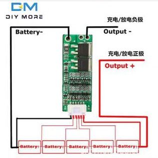

用的是这样的充电保护板,
在电池充满时候,会不会有浪涌?
补充内容 (2025-4-8 15:30):
烧耳机的愿意找到了,是有几次忘记切换回充电模式,电池耗电到零电压,
过程中正负极电源不是同时到零,
就出现了正负极电池电压,某一路有电,一路没有电。
这样正负极的电相差15V,
这样子,不烧耳机才怪呢。
补充内容 (2025-4-8 15:32):
后来,我这里加了2个继电器,
再结合7815和7812,7912,
当某一路断电时,两路电都会断开。
