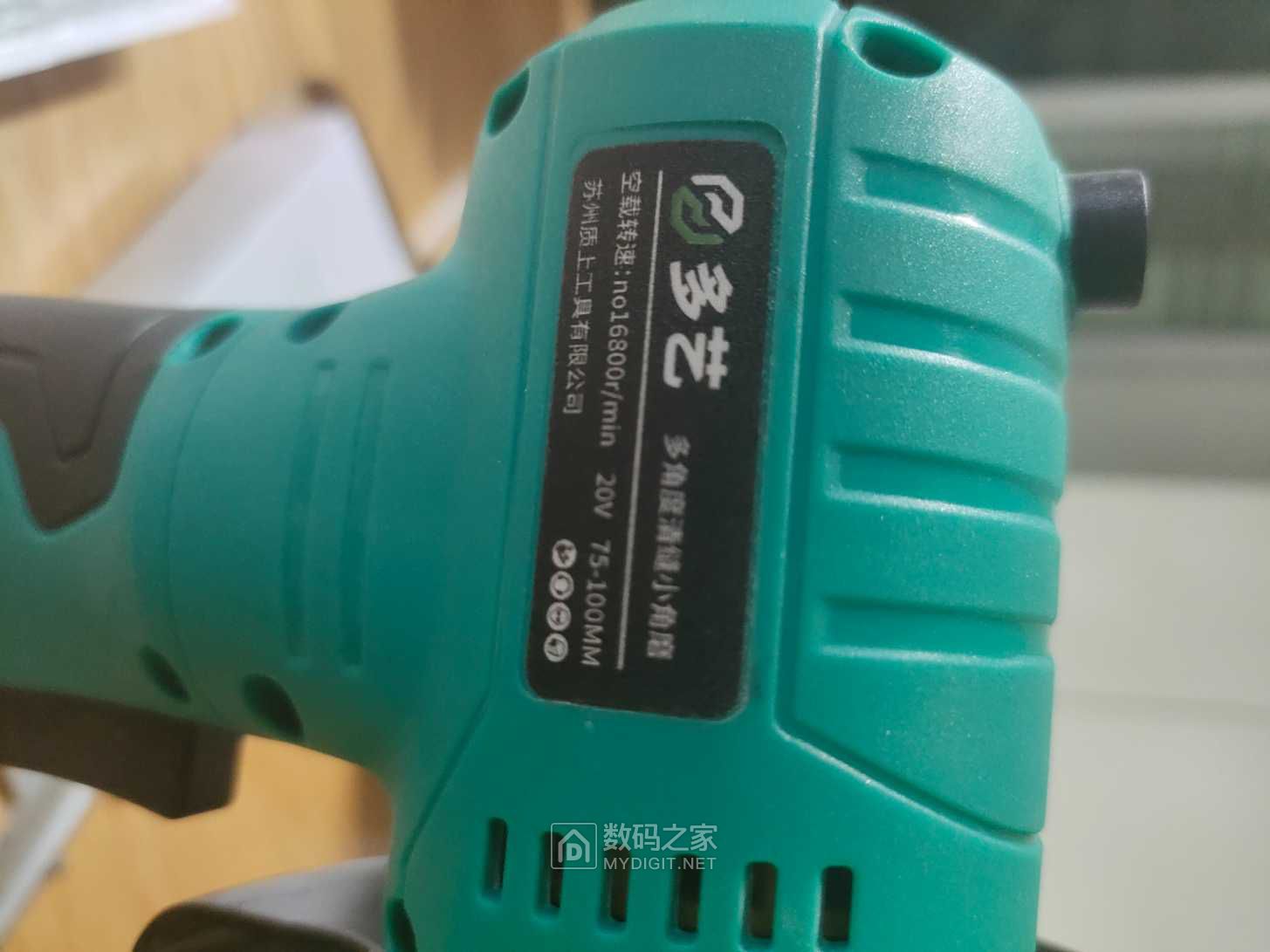

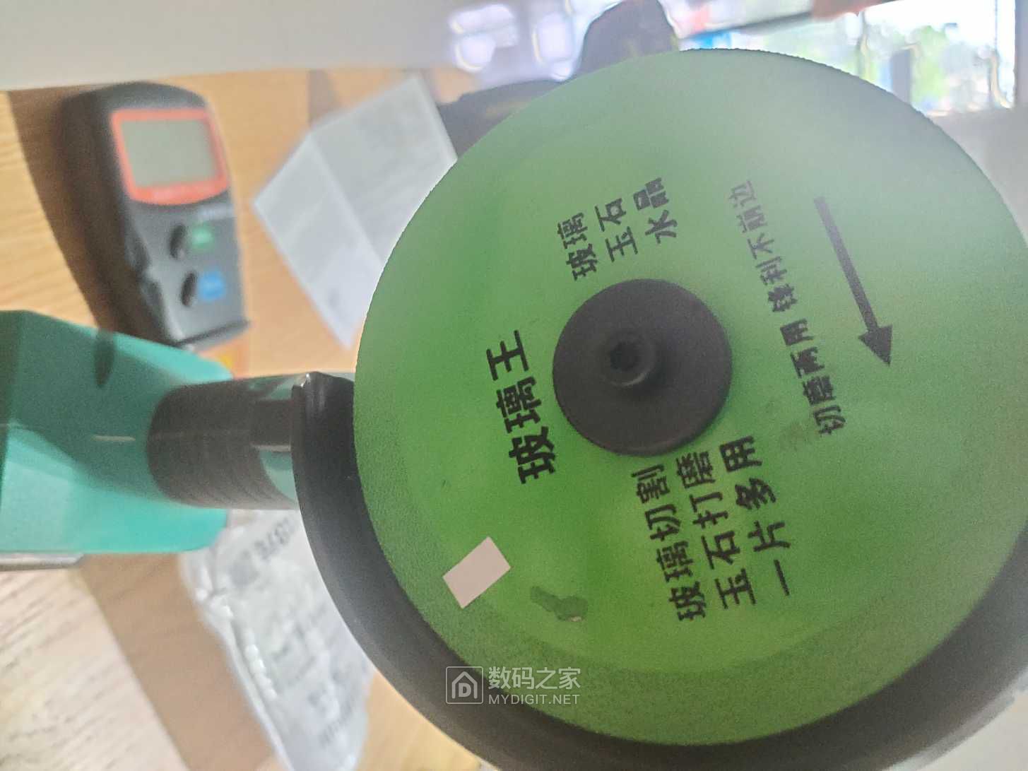

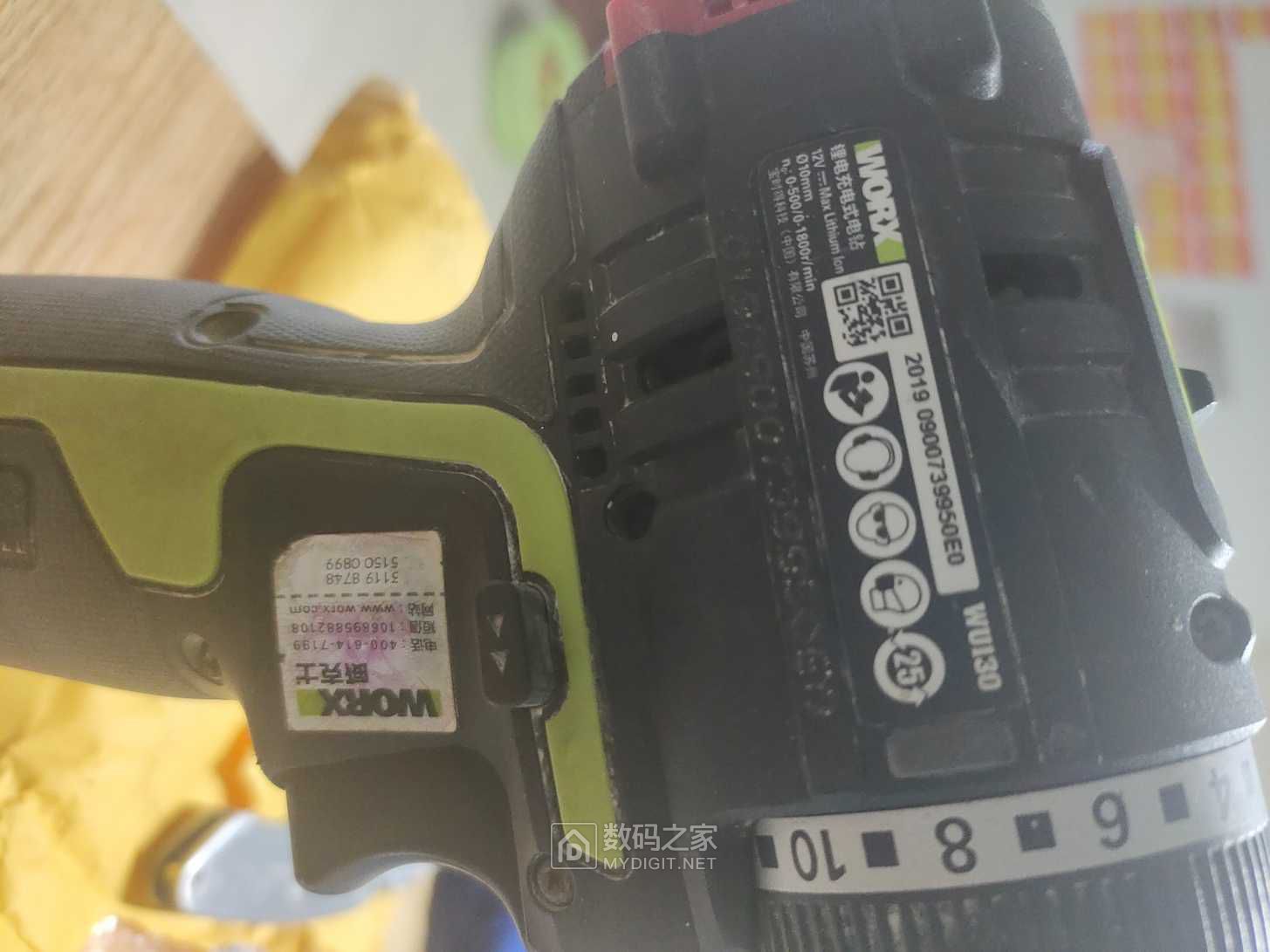

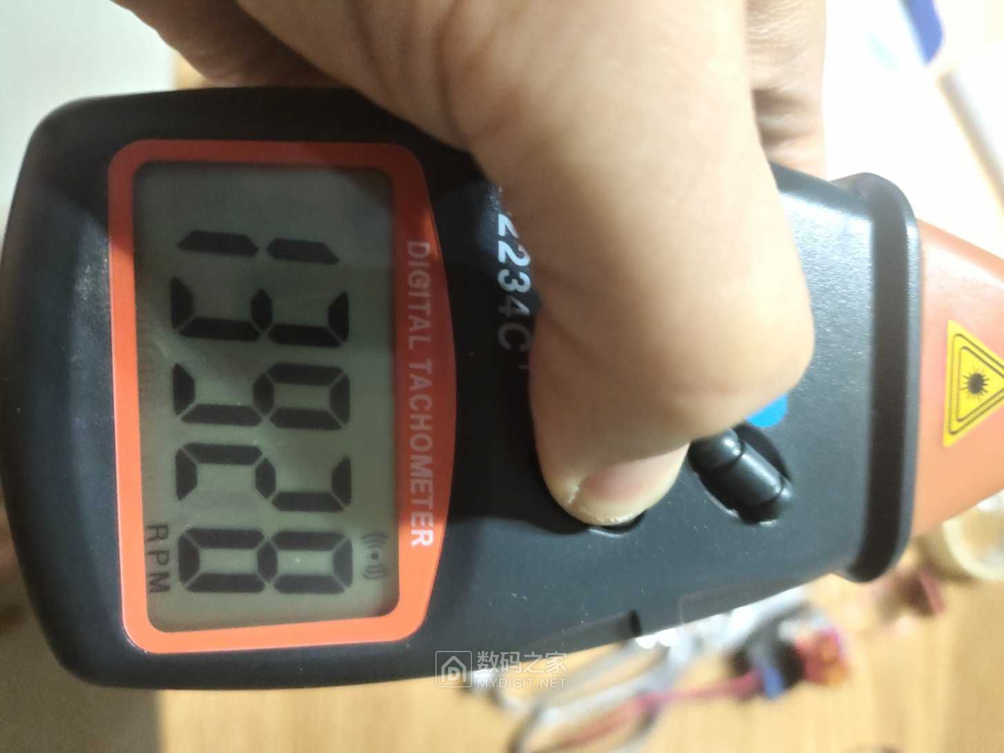

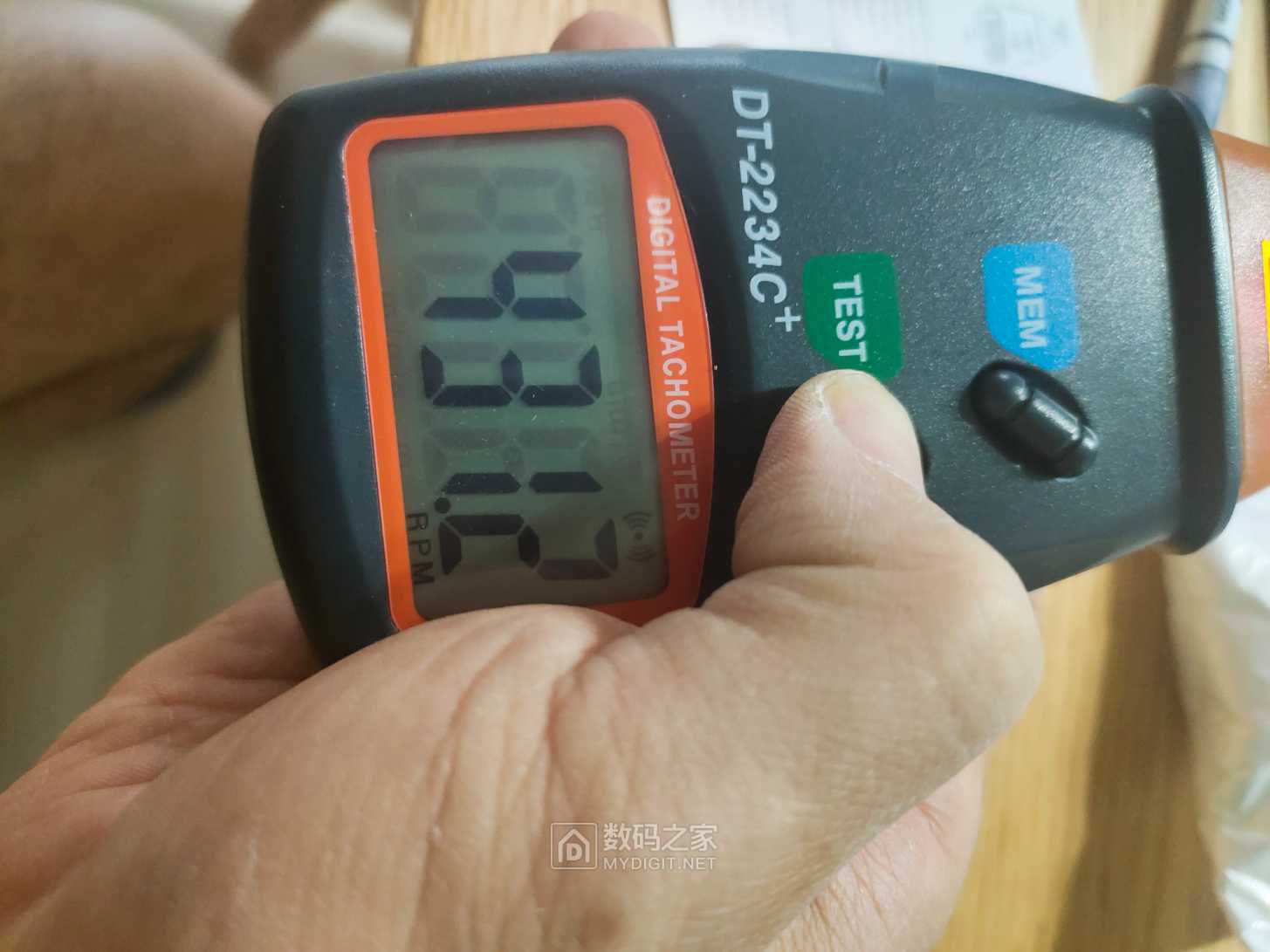

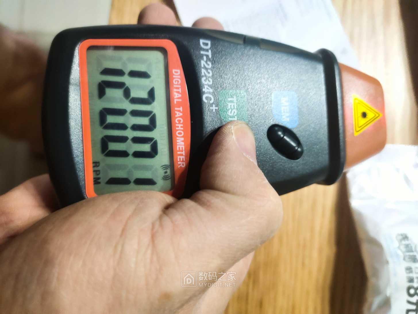

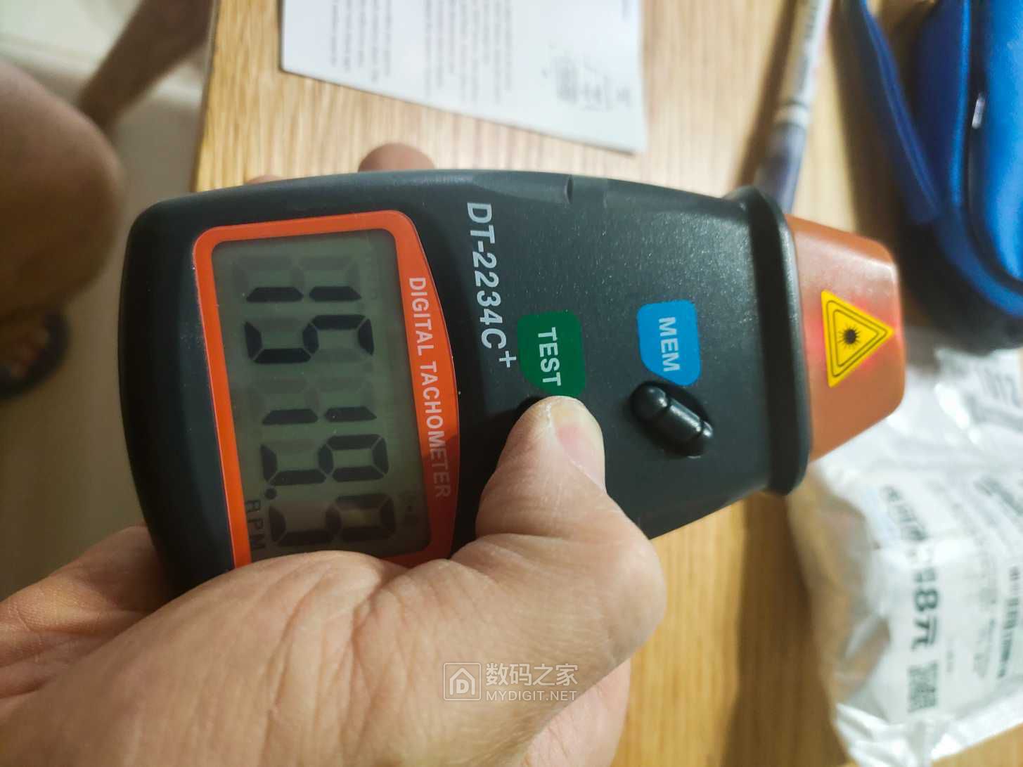

21v裸机直驱角磨机77到手,3d打印了大有接口,标转数16800,有点怕怕,声音是真好听,可以比齿轮角磨机多转很长时间,达到最高转数后停电,可以旋转10秒才停,估计比齿轮版省电,启动扭矩不大,所以不需要软启动,保持好转数不要深切卡停还是非常好玩的,今天转数仪到了,着手测试,买的最便宜的30的转数仪,评论区说不准,先用wu130测下准不准,电钻电池一格电,慢档431,快档1520,铭牌是500/1800,看来仪表没问题,转速仪需要贴反光纸,反光纸下其它背景色需要黑色,最好不要反光,否则测不准,我是电钻起子贴黑色胶布,再贴反光纸才测准的,测准仪器后,测角磨机转数12000,电池50%电量,看来虚标了,这台机器同心度不错,机壳也很结实细致,可惜线圈是铝线,不可调速,不过12000转也没必要调速,速度低了不好用,没有扭矩
 楼主| 发表于 2023-7-31 19:14:09 来自手机浏览器 | 显示全部楼层
角磨机电池满电测一回13926,线速度72.9米每秒

 楼主| 发表于 2023-8-1 00:11:17 来自手机浏览器 | 显示全部楼层
激光反射计数

 楼主| 发表于 2023-8-1 10:38:21 | 显示全部楼层
