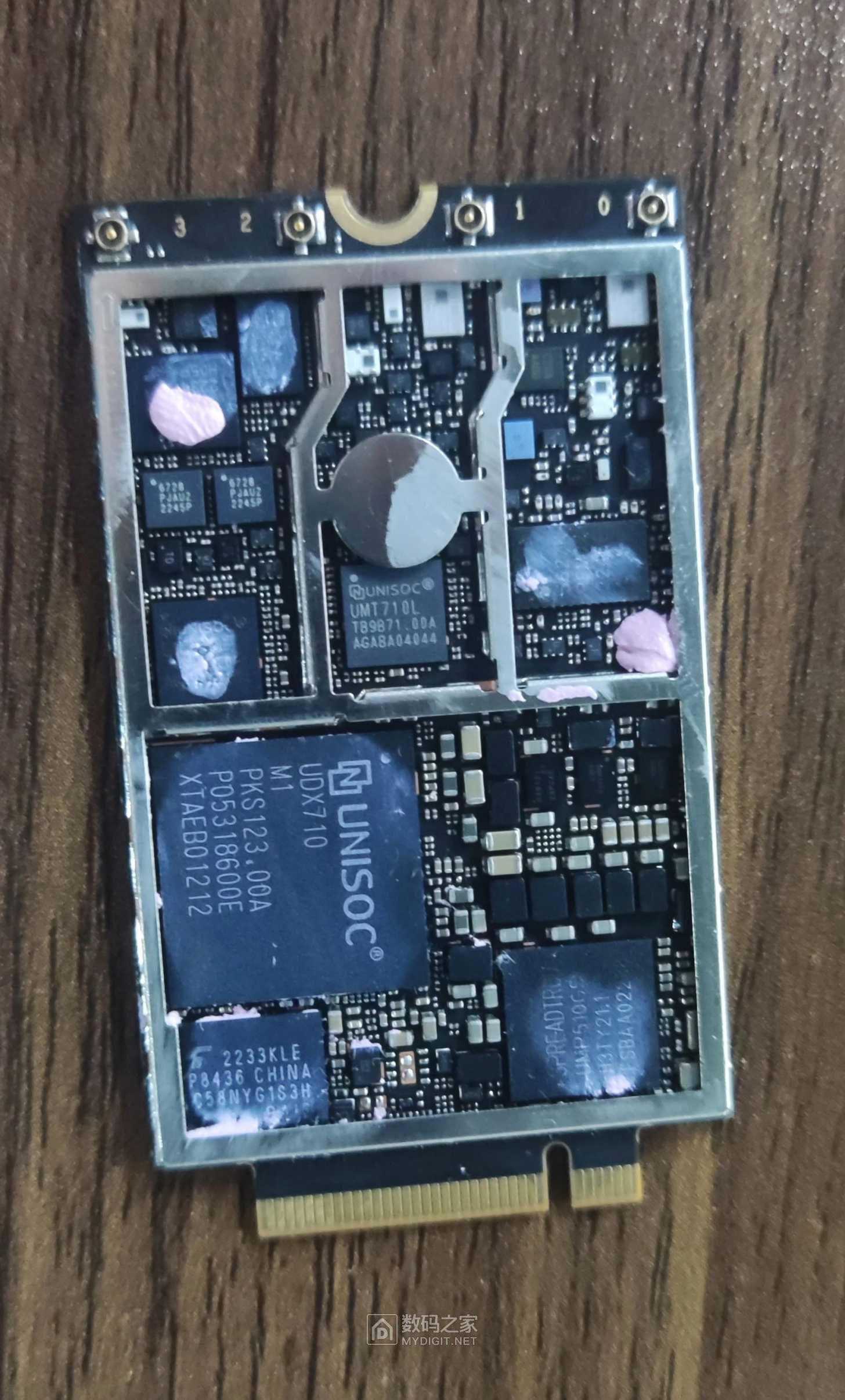

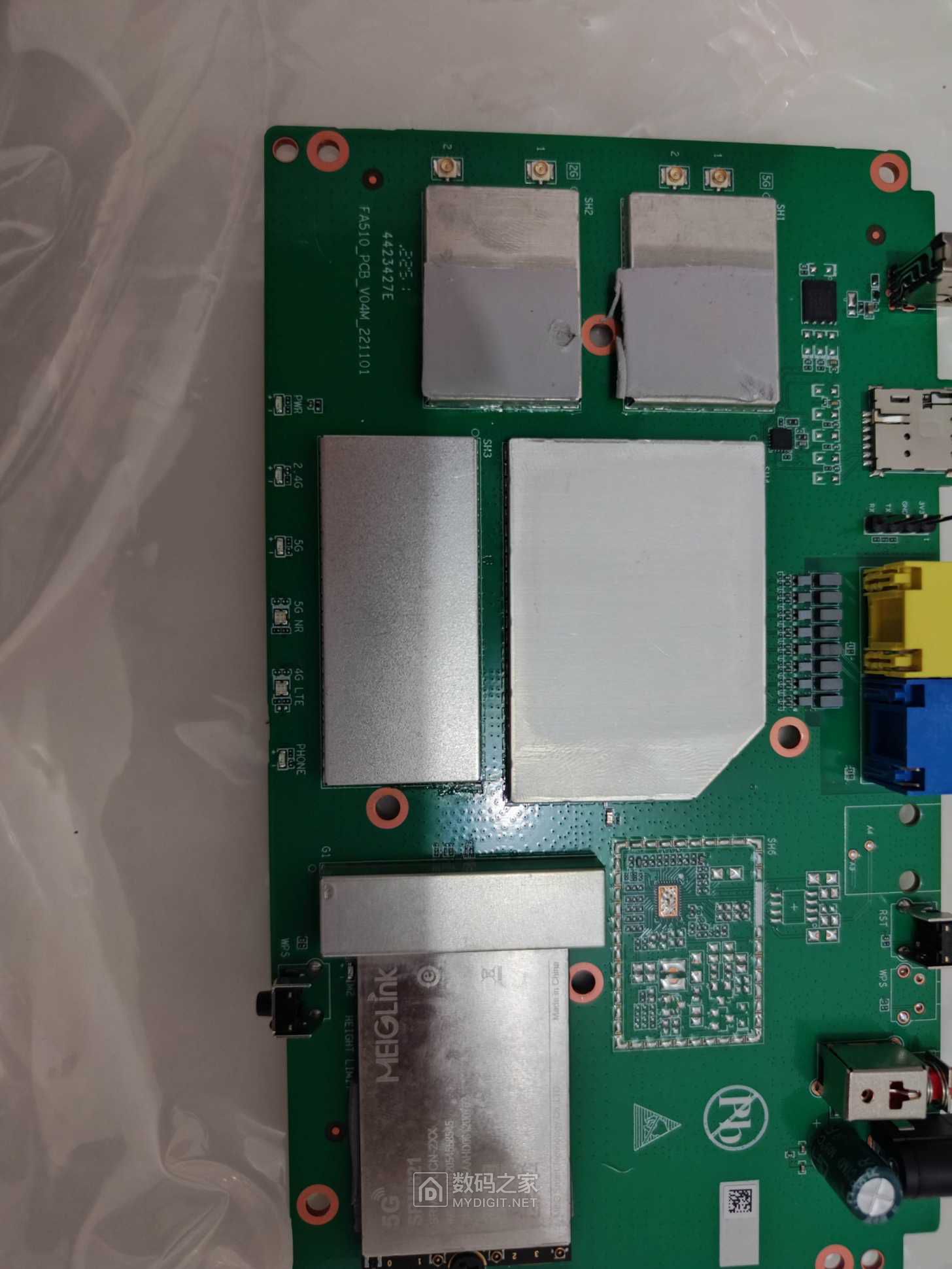

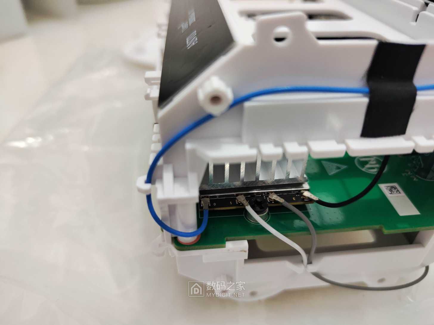

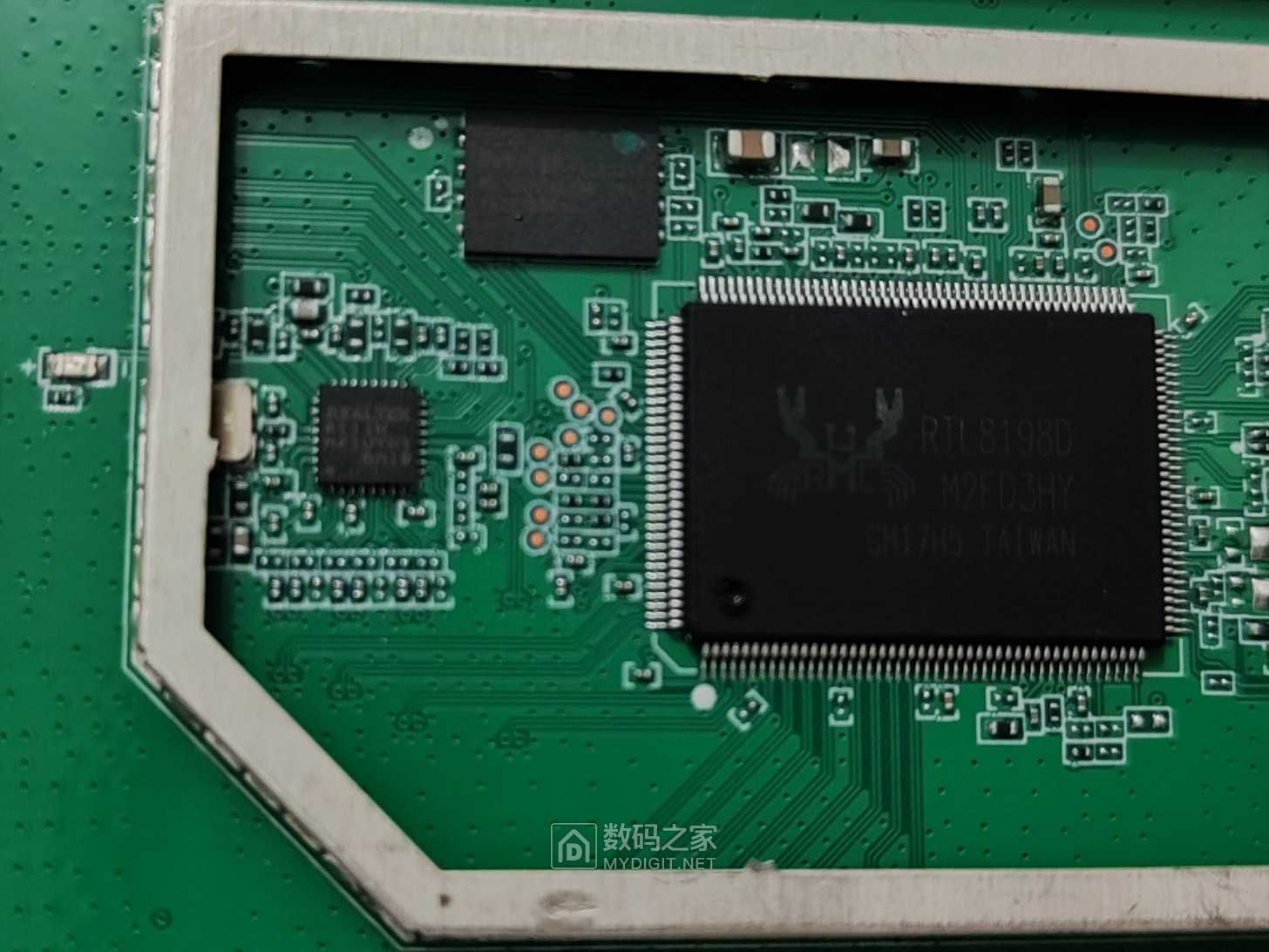

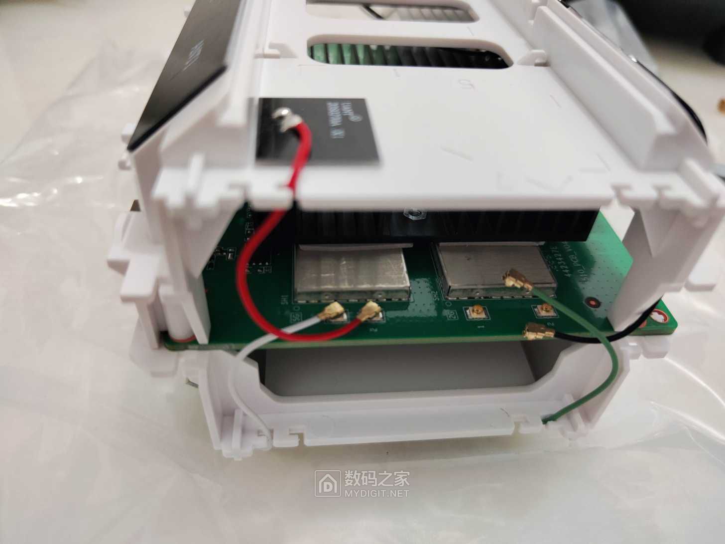

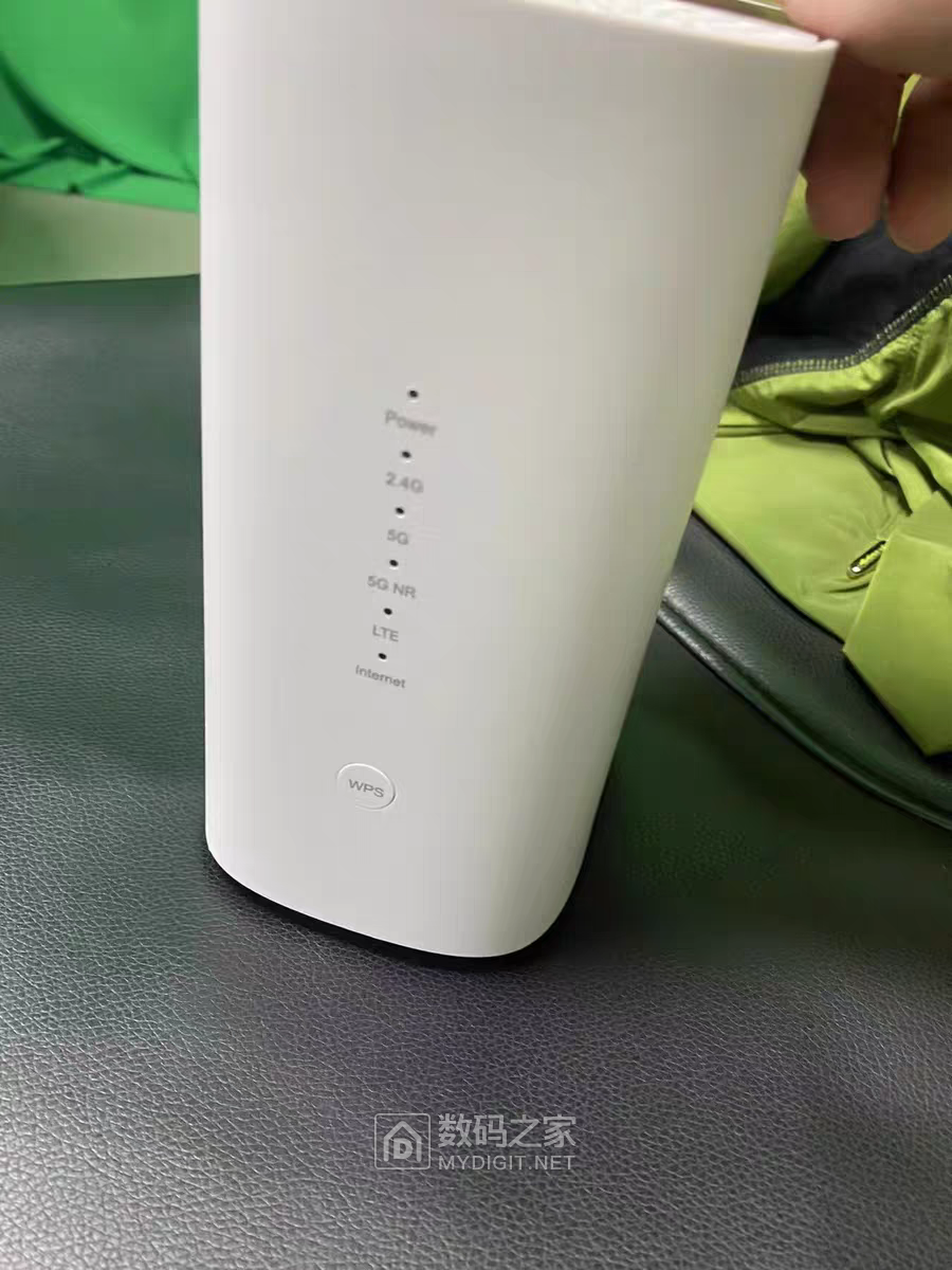

租房子不太适合拉宽带,搞了一个 5GCPE,收到货感觉像代工失败不贴商标往外卖一样,包装盒上只有 5GCPE 字样,机器顶部预留商标位置空白,拆开瞅瞅,WIFI 部分和华为 路由器 AX2pro 方案一样, 螃蟹全家桶, 5G 模组为 M2 封装 美格智能 SRM821,(后期是否能直接更换 6GM2 模 组 呢)里面主芯片为紫光展锐 UDX710,12nm制程,双核A55, 1.35GHz ,使用几天感受:发热大网络不稳定,刷短视频有卡顿缓冲刷新情况,电路板背面加了两个 30×10 的散热片,效果不太好,准备顶部加风扇
