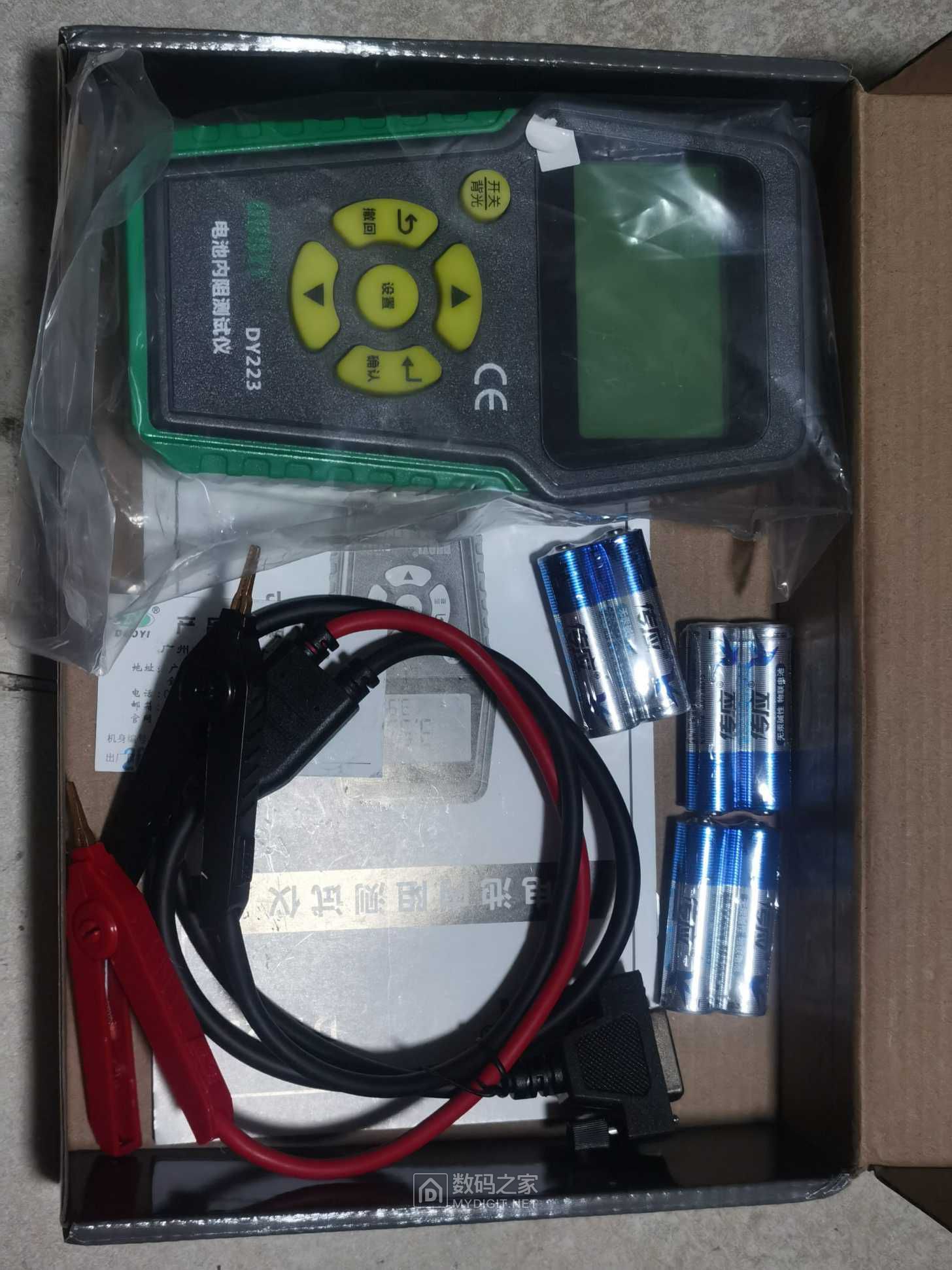

经常看见大家说内阻表检测电池如何如何,于是也有心买一个,前几天突然看见一个二手的,合适,正聊情况呢,又来了一个人买走了,用马未都的话说“太不讲究了”。
于是又看,基本就是论坛常的两种,还看到一个叫多一的牌子,看了下是一个专业万用表厂家,而论坛常见的两个更像是爱好者产品。于是下单,收到一看如实描述,橡胶按键下面感觉也是微动开关。

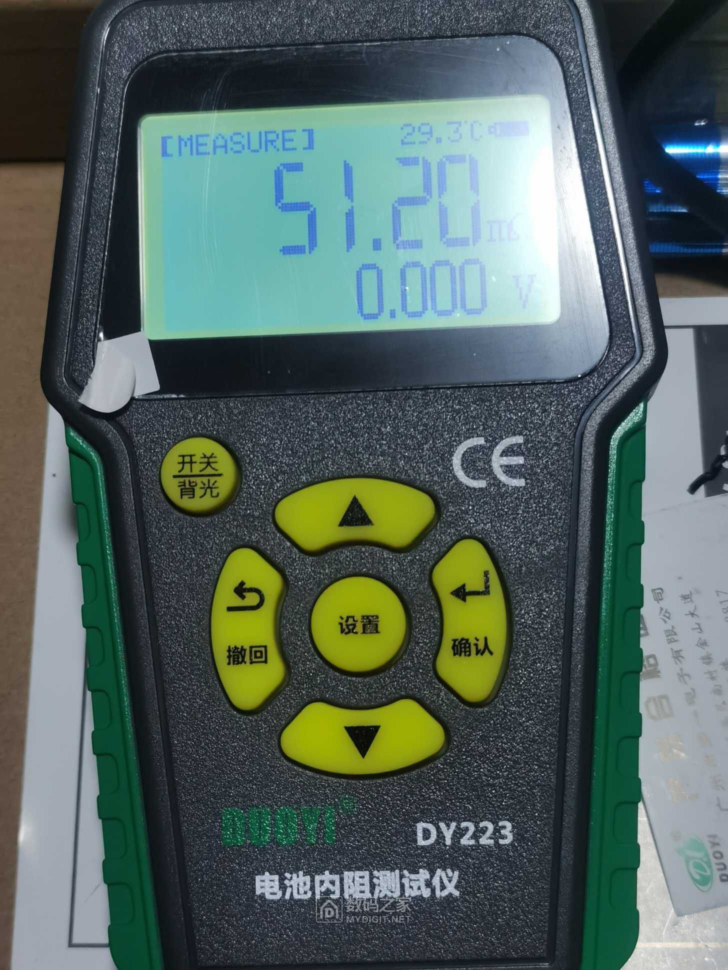

拿出手头一堆破电池,测试了一遍,突然发现内阻表只能测试电池的一个内阻参数,至于电池容量,电池好不好,基本没什么用。
测试2032电池,电压3伏,内阻无限,测量坏18650,电压0内阻50多毫欧,新5号电池,1.607伏70多毫欧,旧5号电池1.3几伏内阻0.3几欧姆。旧1220的电池,12伏40多毫欧。
也就是说,除非是配对,比较有用,单节测试的话需要根据经验判断。
有个问题是,同一个电池,不同电压状态,内阻值是不是一样?
