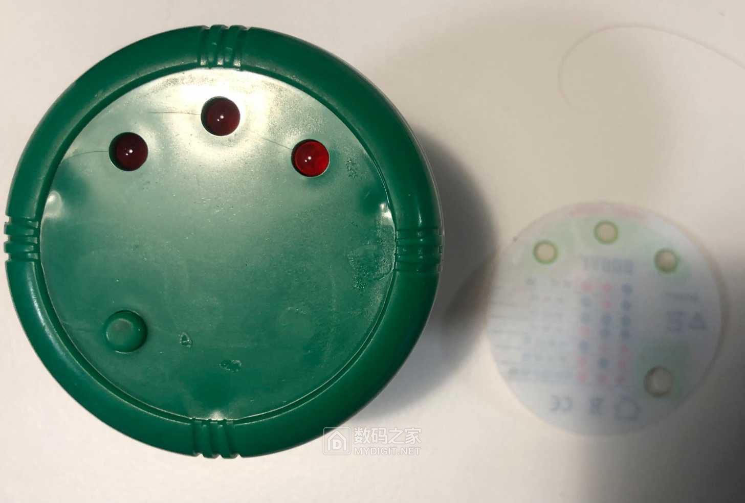

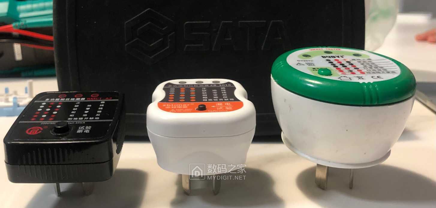

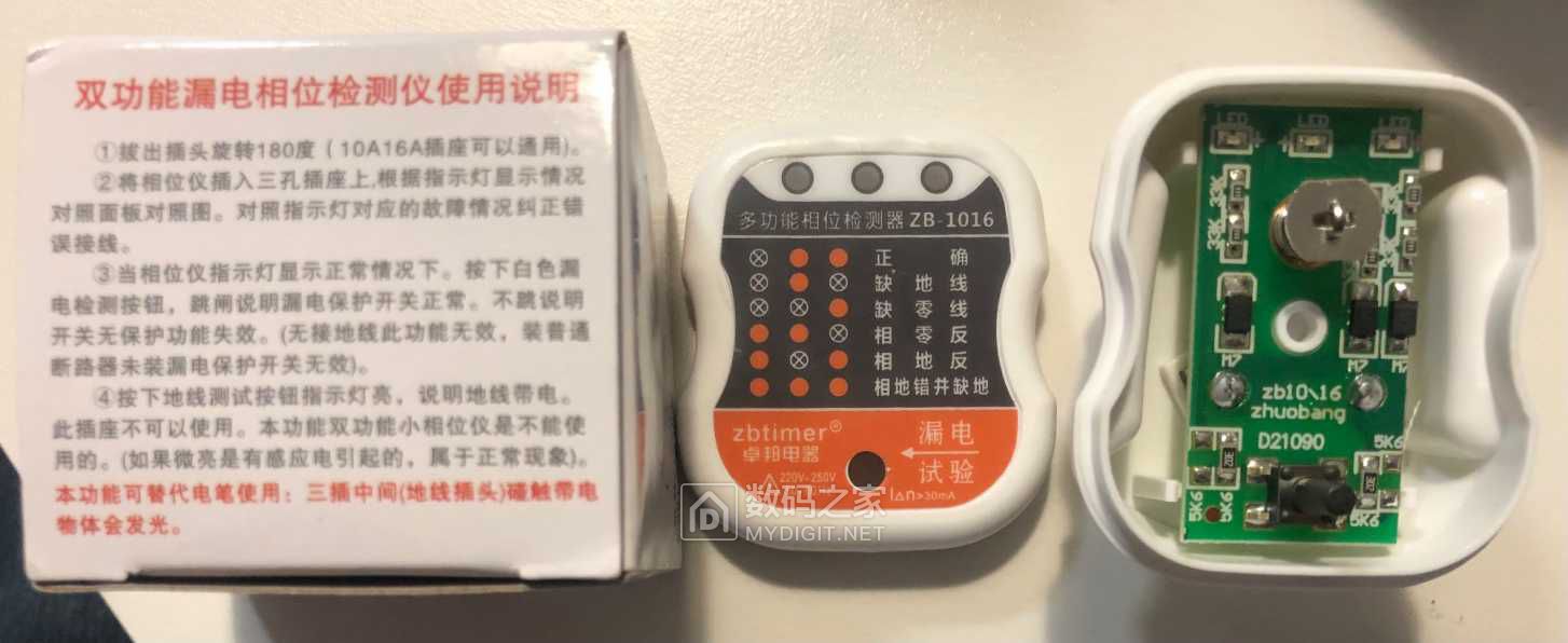

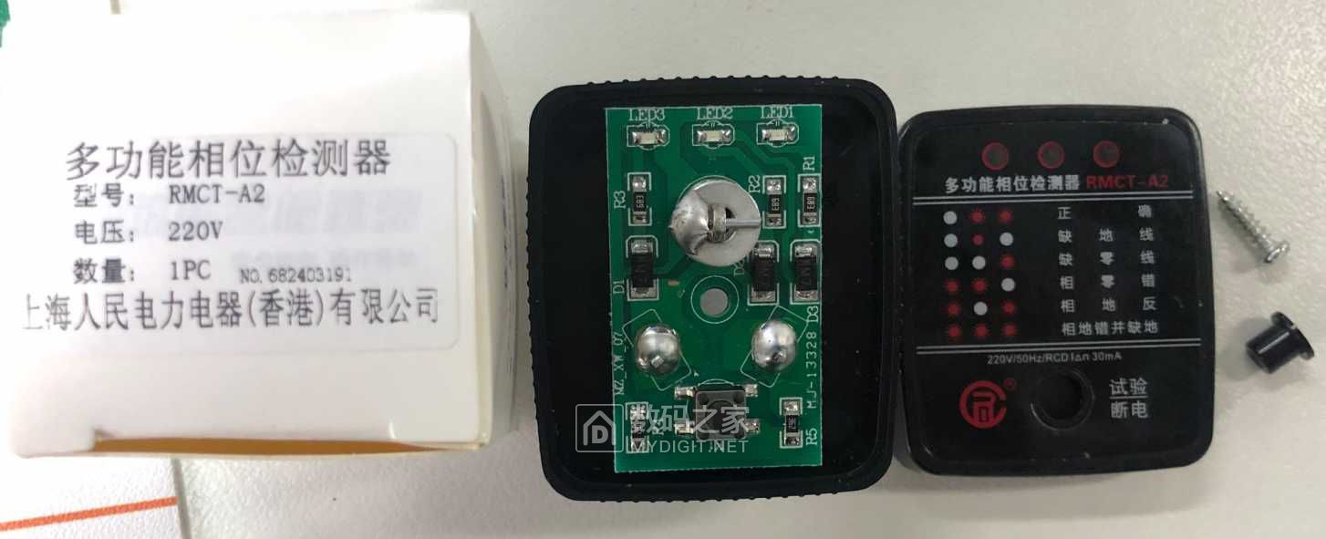

人民和卓邦的电路简直一摸一样,但人民的做工太寨了
多一的没螺丝,撬不开,怀疑是胶粘的,还要用就不武拆了

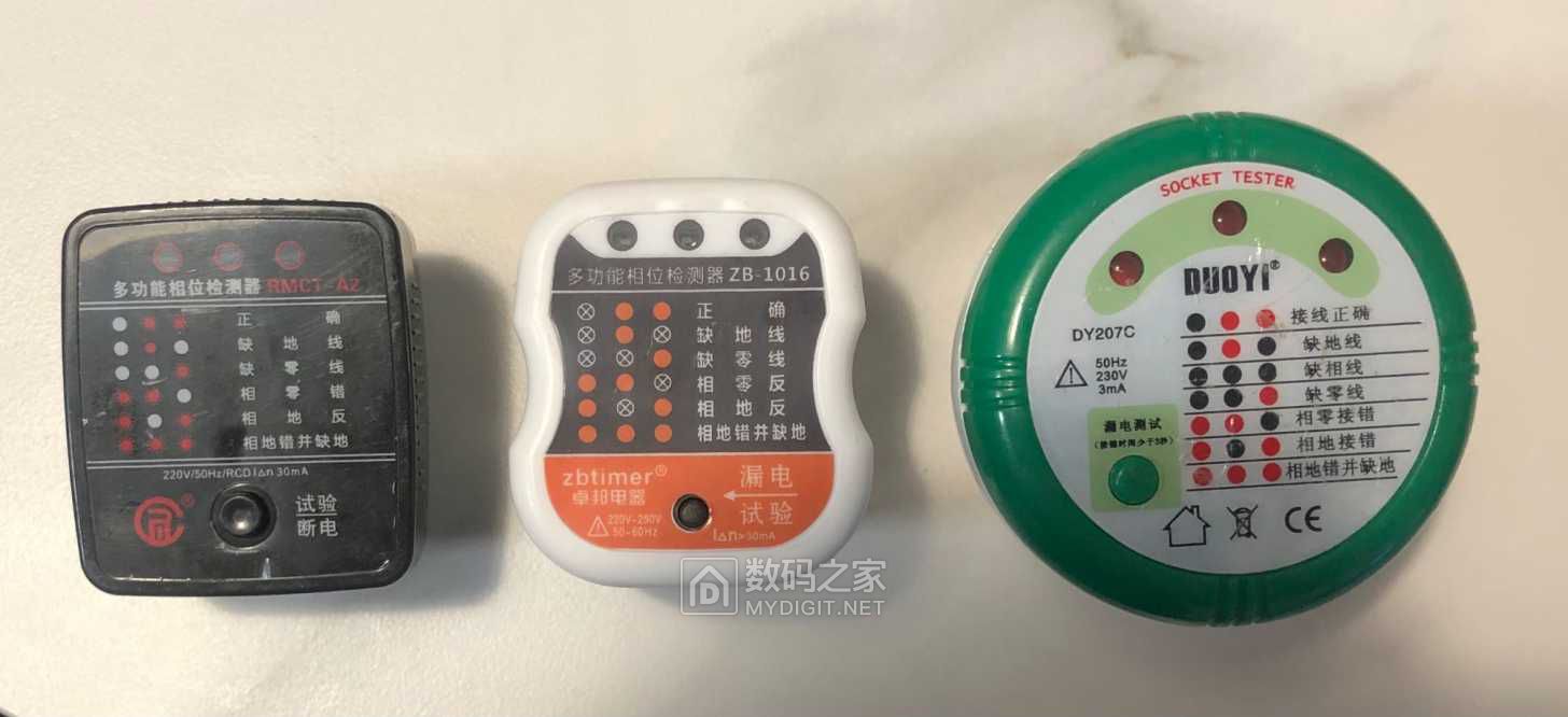

多一37.9g,铜插头仅10A,漏电测试火地脚电阻7M欧
卓邦26.7g,人民23.6g,都是铁插头可以切换10/16A,漏电测试火地电阻约7k欧
电阻相差一千倍
有个灵异现象,人民的相位测试仪,一插公牛101插座就跳漏保,吓得把101插座拆了检查,并无异常
推测是人民用的漏电测试锅仔片太差,在插平放插座时惯性就给触发了。可以当功能的bug,
我昨天收到快递就拿到工位插插看,结果几台正在写案的电脑同时断电开机了
