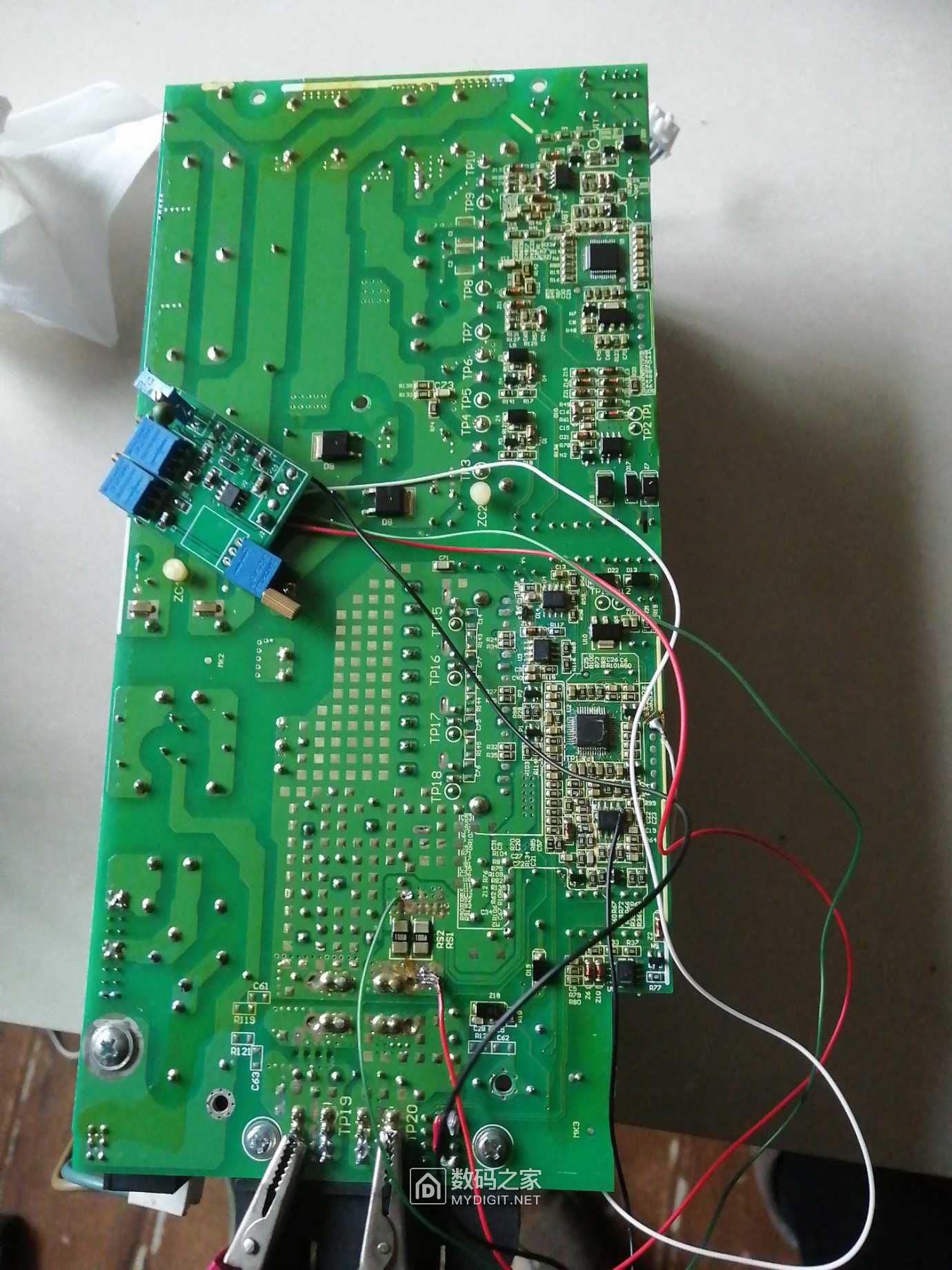

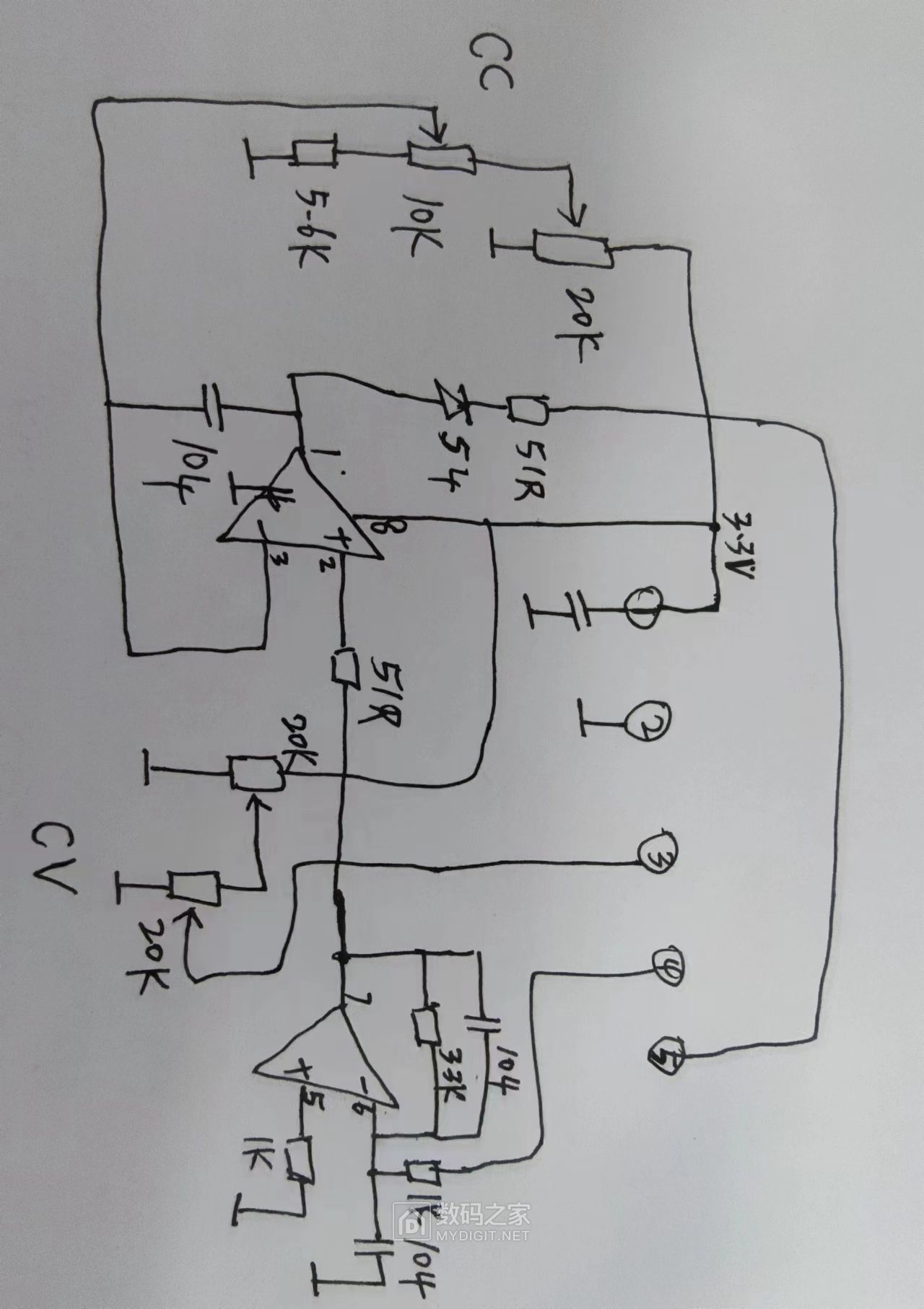

改电压电流原理图参考,原理是用LM358运放检测采样电阻上的电压与2脚作比较,
然后控制三极管导通改变调压参考电压的数值,达到恒流的目的
自己动手,丰衣足食!
借用*鱼商家的图片供有需要的朋友参考。

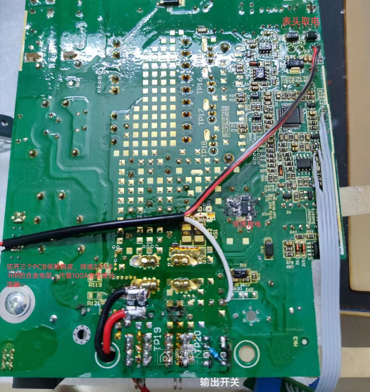

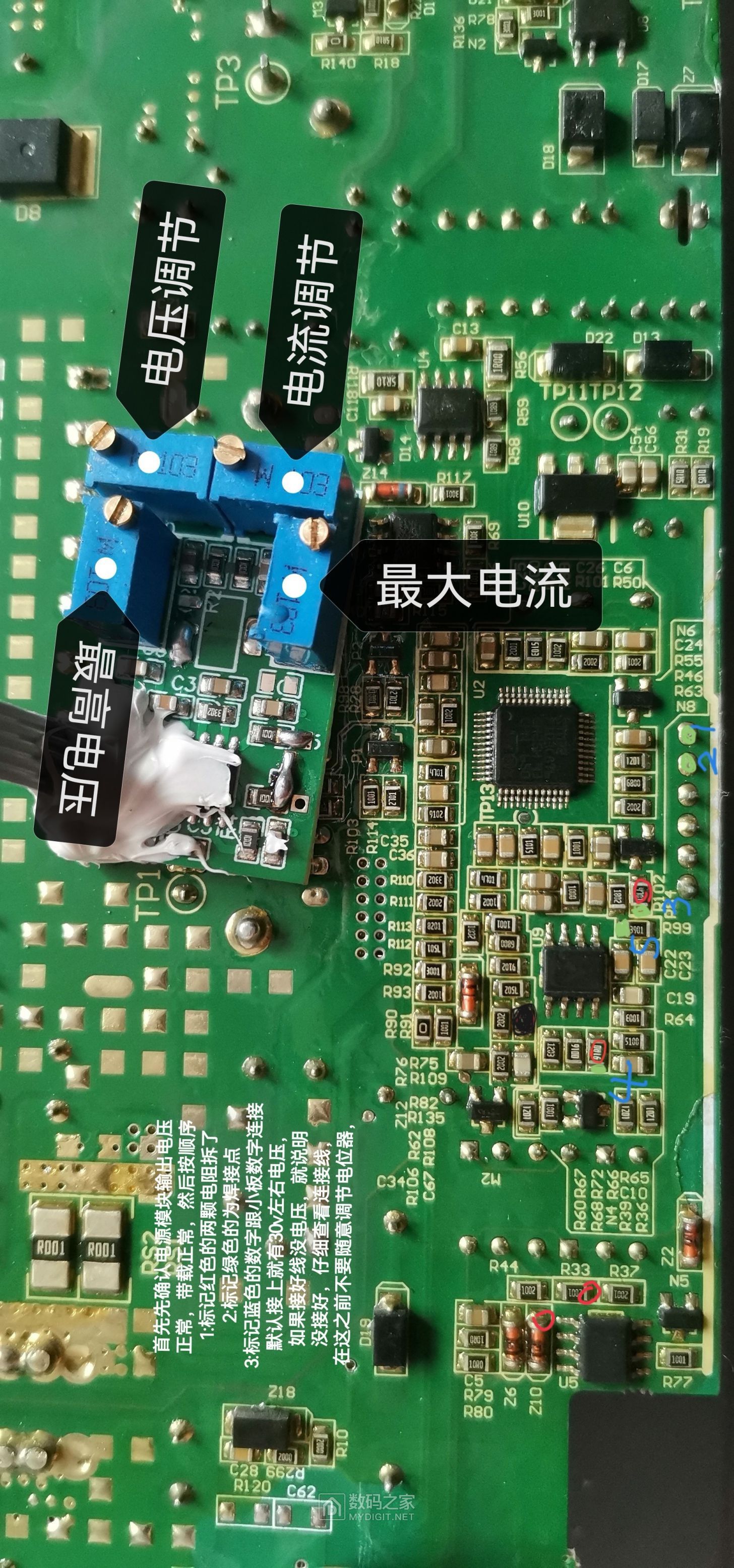

此为动力源4850H的改装方法:

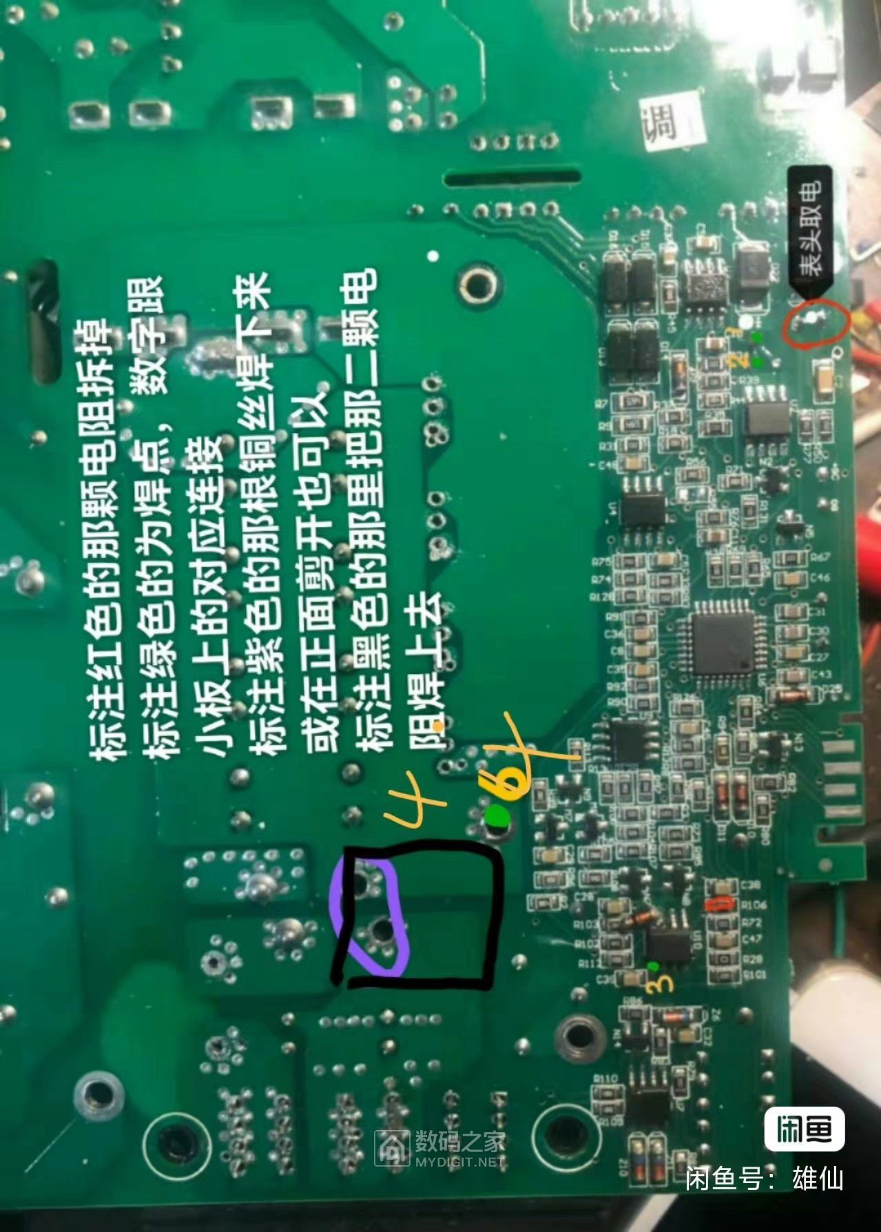

下图为动力源4850HI TTI的的改 装方法,稍复杂一点,要接5根线
下面这个图是网友发的4线改法
