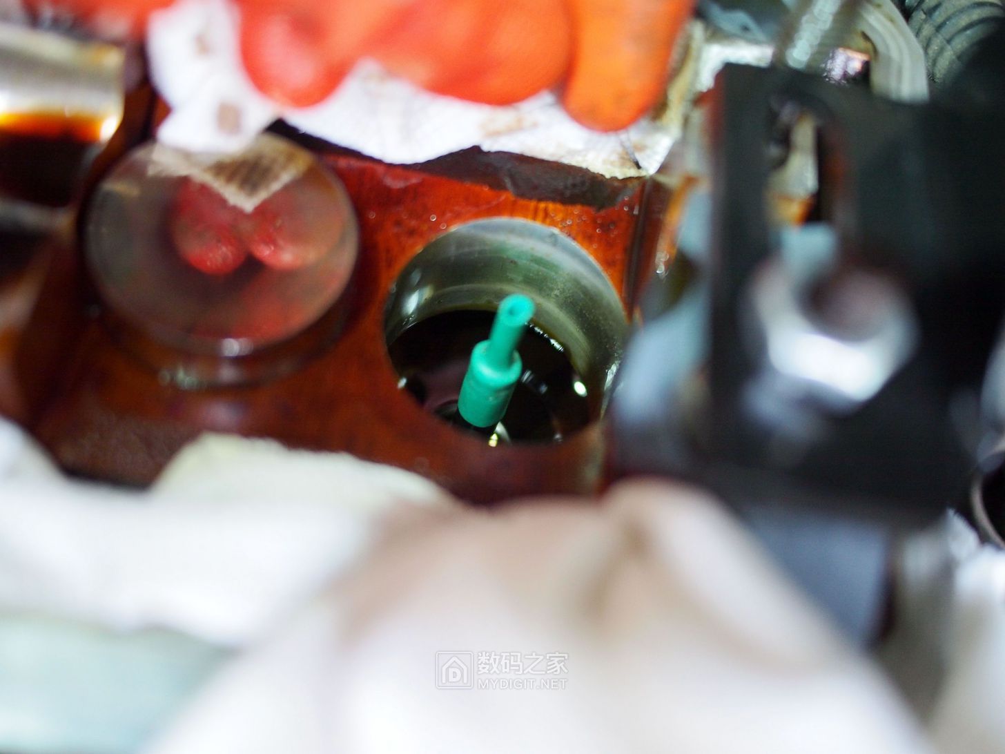

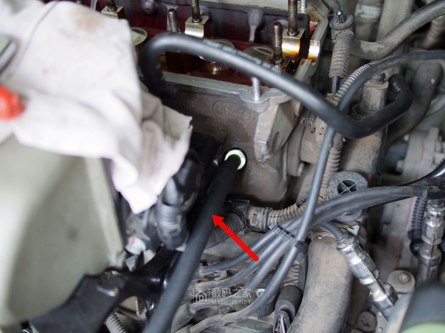

之前凸轮轴的帖子有人说想看换气门油封。。。

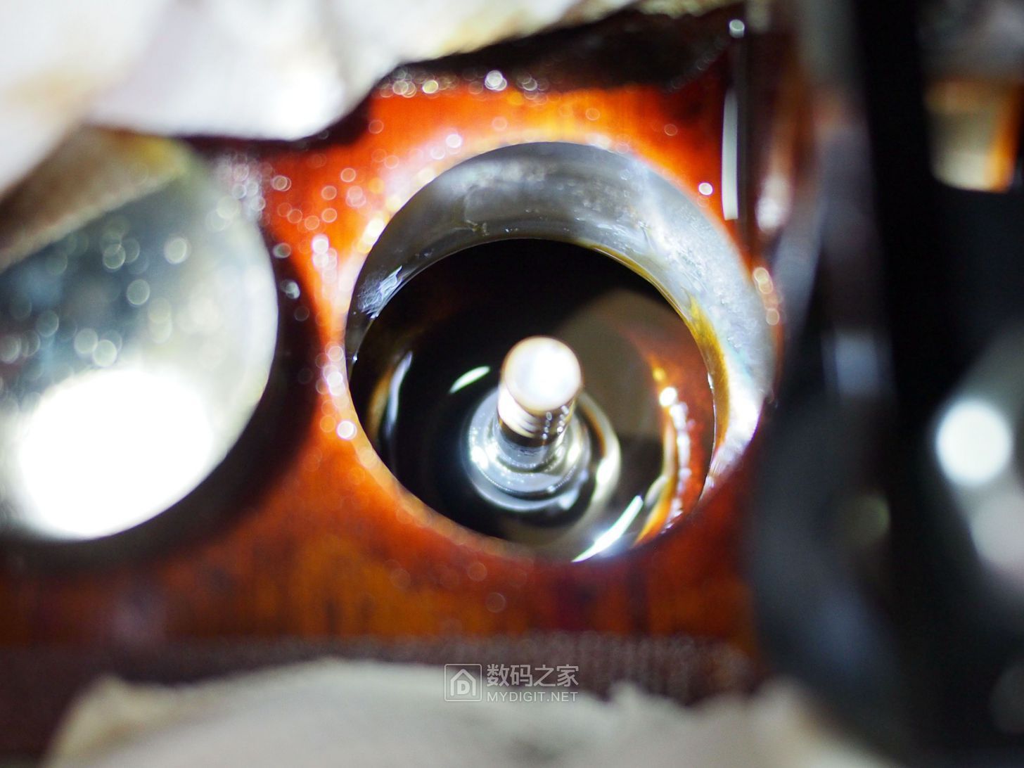

领导她车的故障是第4缸进气油封渗油
先给燃烧室打压,我大概打了4到5

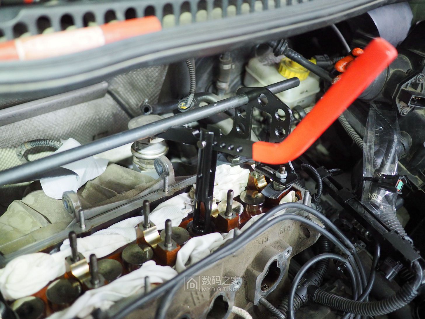

先架工具

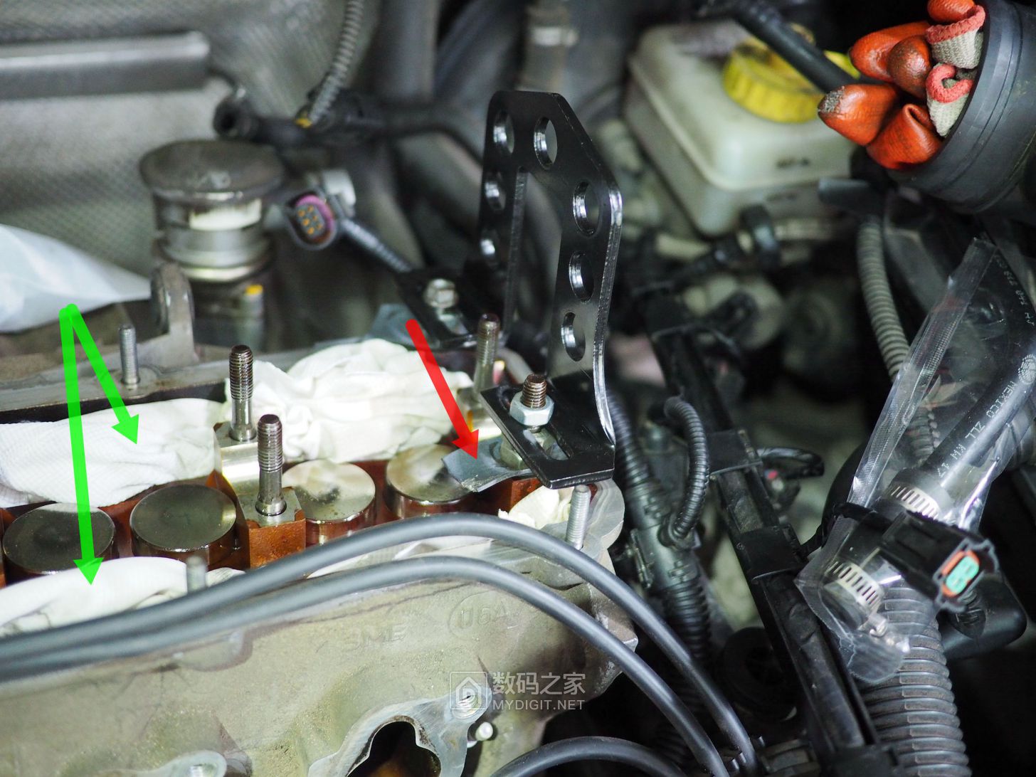

准备工作要做好,装的时候要保护好螺纹,红色箭头。然后把领导略带体香的睡衣粗鲁的撕成两半,堵住回油口,绿色箭头
压弹簧的工具要尽量往前装插销,靠近支点

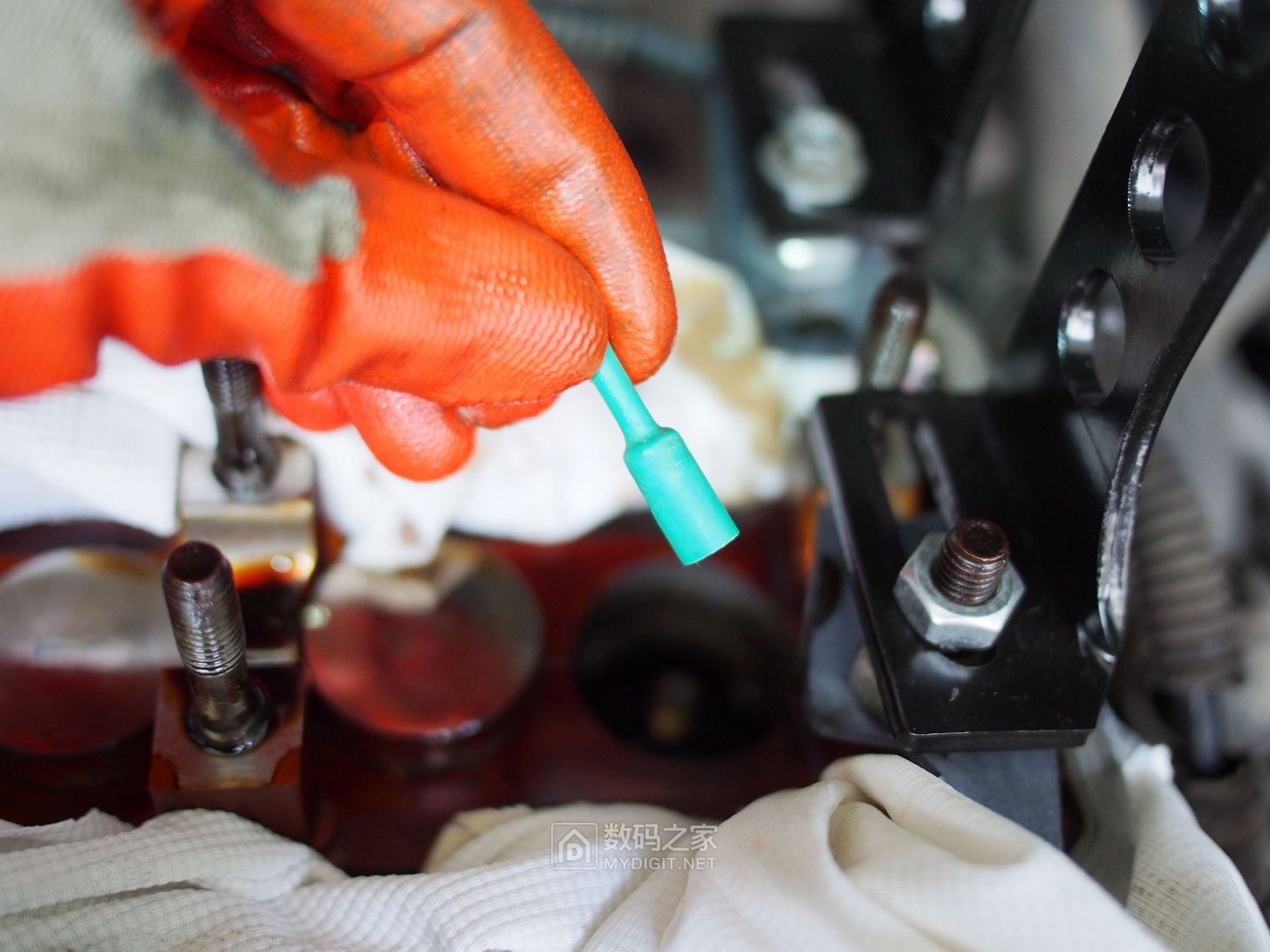

新油封要预先泡好

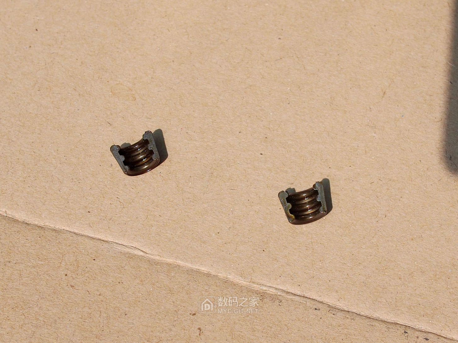

压弹簧取出弹片,一定要用力,用。。。。力。。。。。。。
用油封钳拔出旧油封

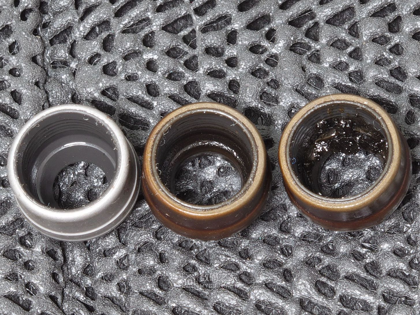

压入新油封到位,我第一次只换了第4缸的进排,为啥呢?
旧油封是科德宝的,世界上所有骨架油封的爹。旧的2个我搞混了,怎么区分进排?
旧的因为抽擦过多导致口子变大?因为信不过卖配件的,我换了4缸的跑了一段测试无误才换的余下的缸
套我是带了,用超薄的日本产的材料DIY的,这个绿色还带荧光的?光滑的表面有油,油封进去的时候特别顺滑,肯定不会再烧鸡油咯
