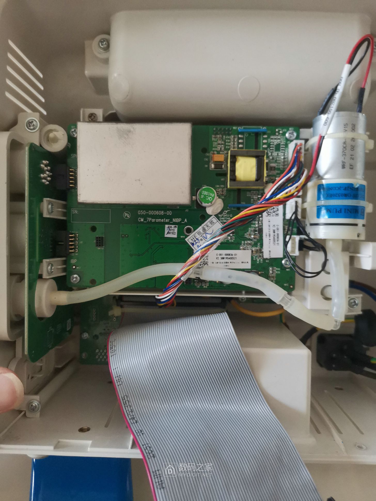

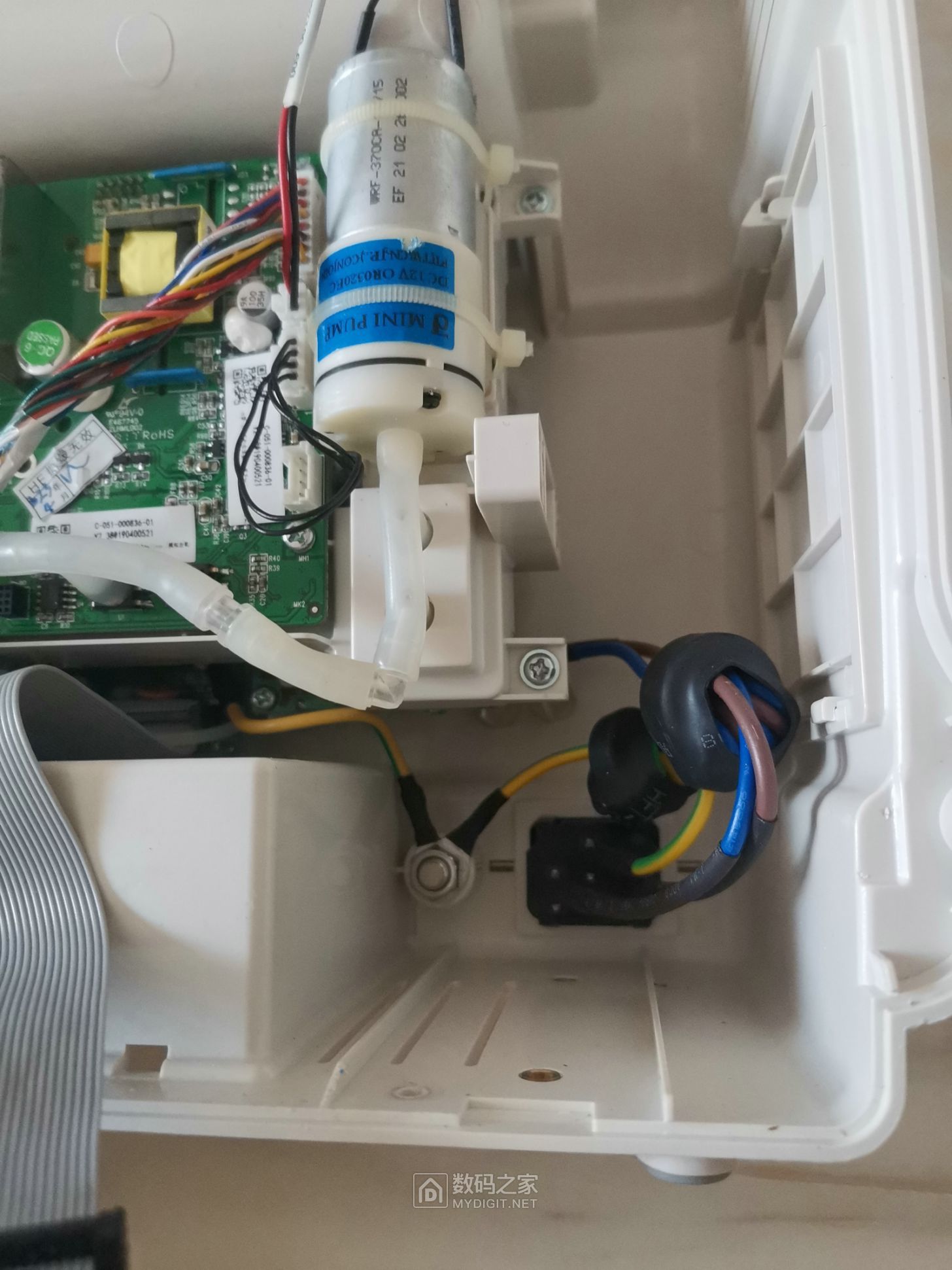

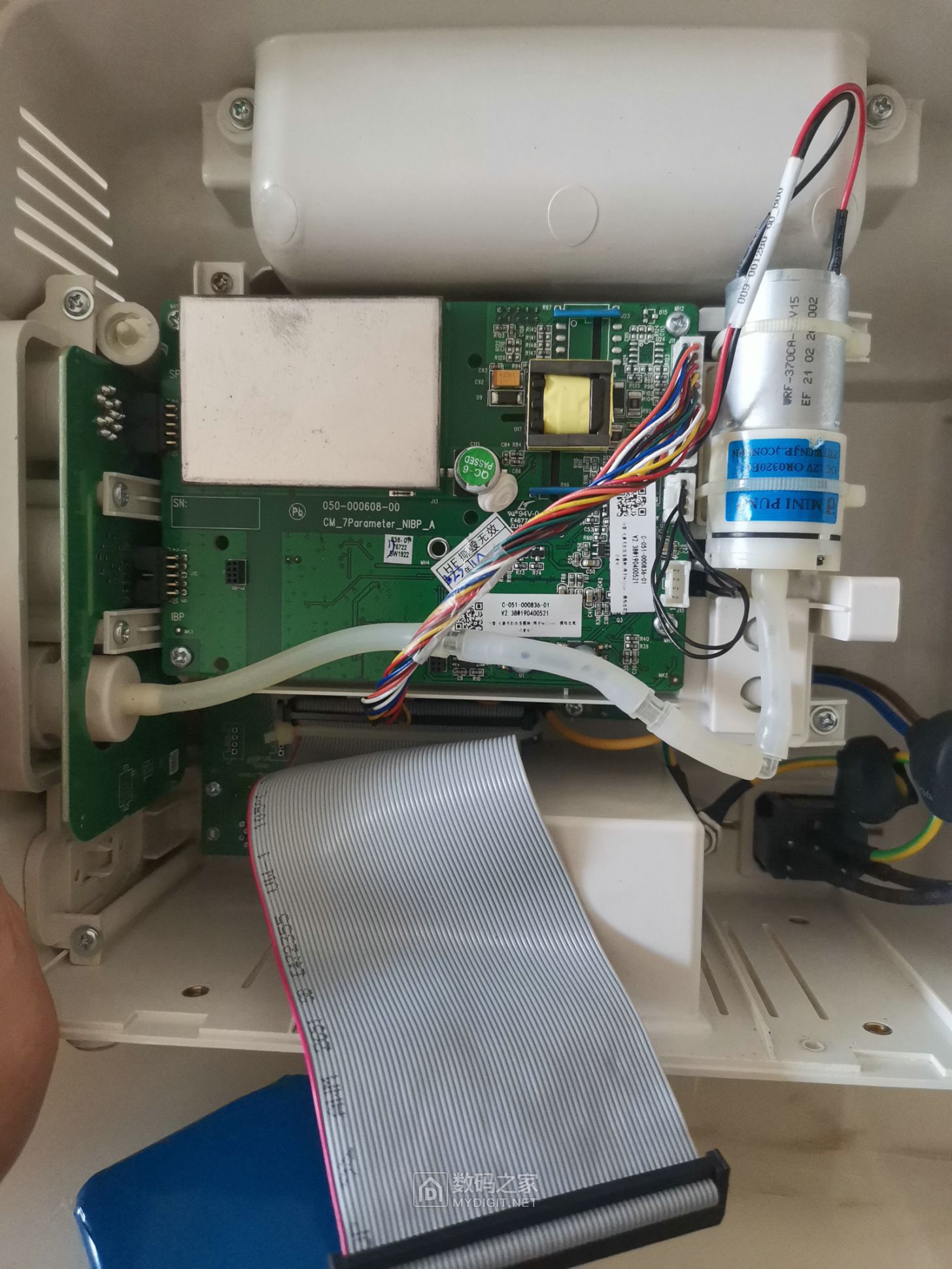

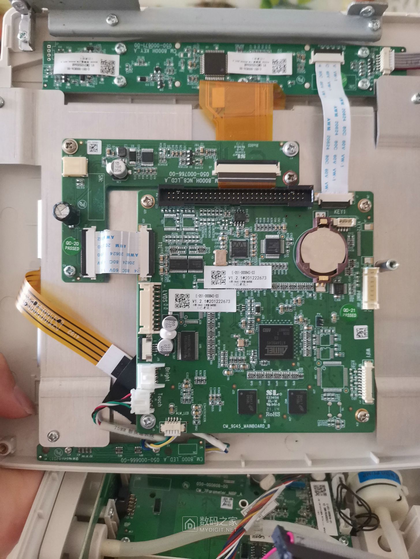

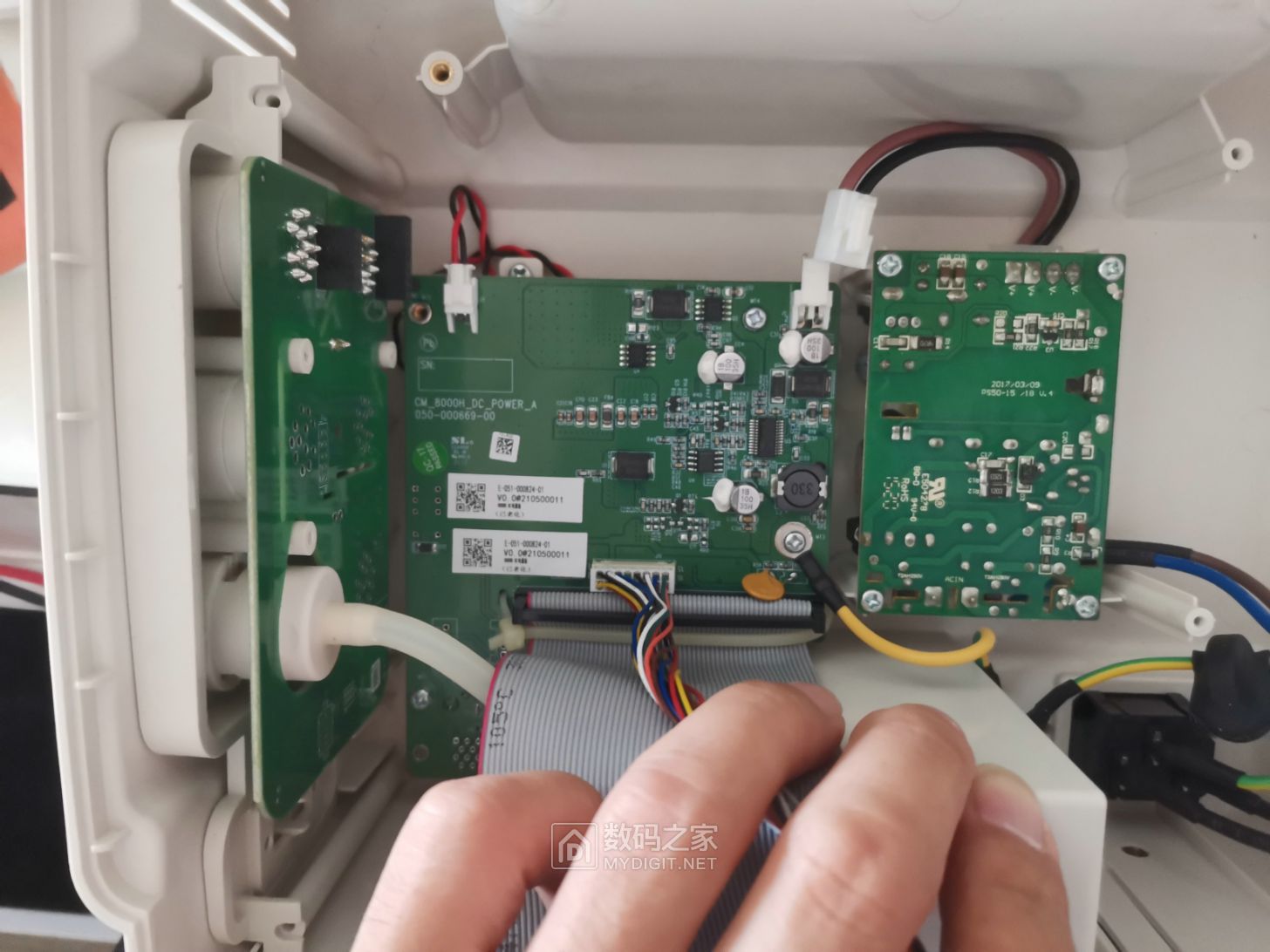

泵,主板,排线,没啥特别的,就是螺丝设计的有点奇葩,有几个螺丝得用长螺丝刀捅很远才能拆下来
弱电主板部分
这个板子没怎么注意,不是它的问题就略过了

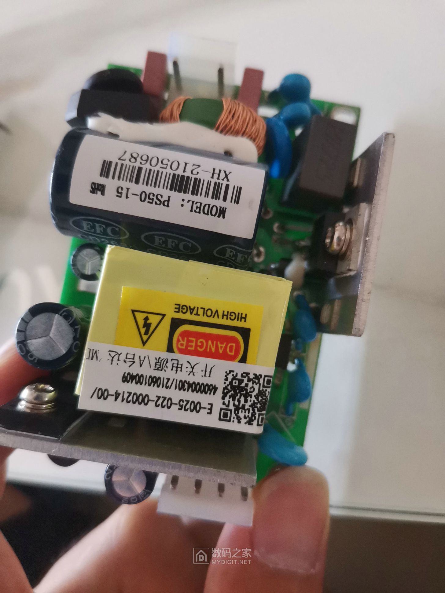

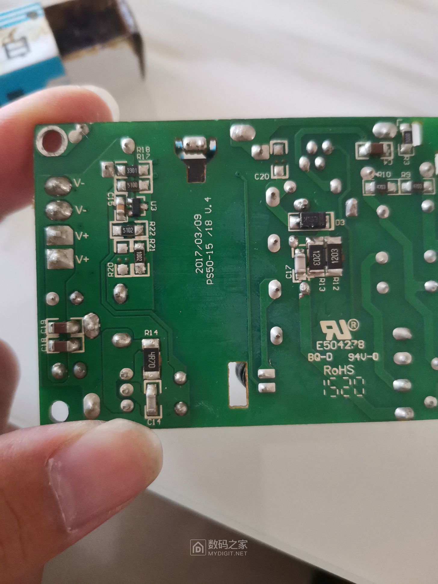

这个才是今天的主角,怪问题,修电源就对了
电源的背面

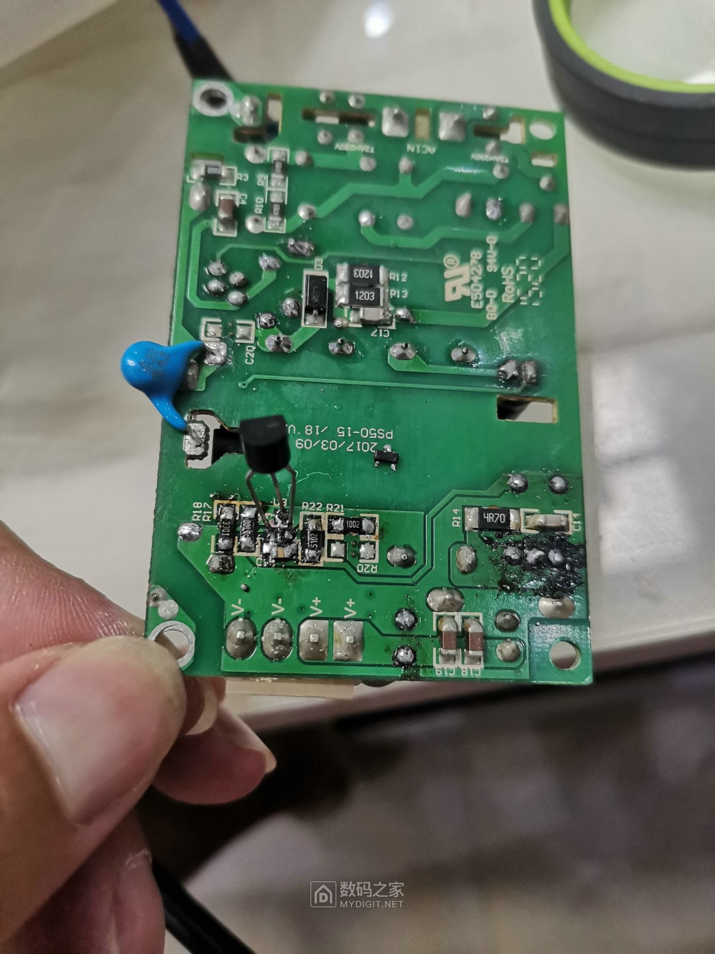

已经开始动工了,蓝色电容和TL431基准是我加上去测试的,看到431懂的人应该知道这个电源是什么毛病了吧
维修大概花了40分钟左右,找到了问题但是不用换件,拆掉一个零件就恢复正常了,给个提示:拆了并联在两个脚之间的一个小零件,不用装,放心用!
